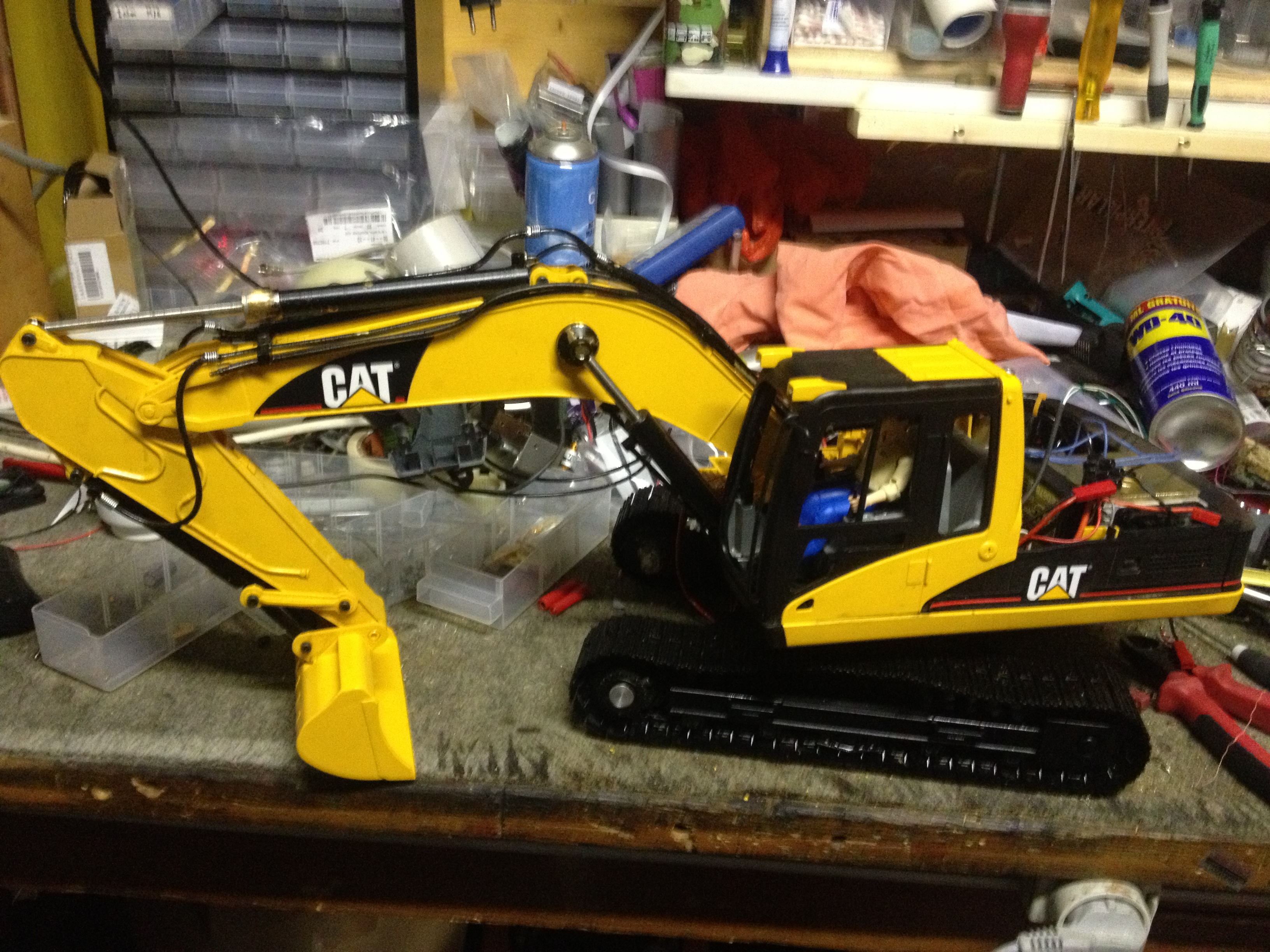

excuse moi pas encore eu le temps de mesuré :( et vu que je suis en cour de finalisation de la pelle j ai pas encore toute remonter l electronique du coup peut pas faire marcher l hydraulique (:oD
sinon voici ou en est la pelle ! ^^
me reste juste a posé les filtre hydraulique les vario de pompe, de chenille et de tourelle bref du boulot quoi (:o)

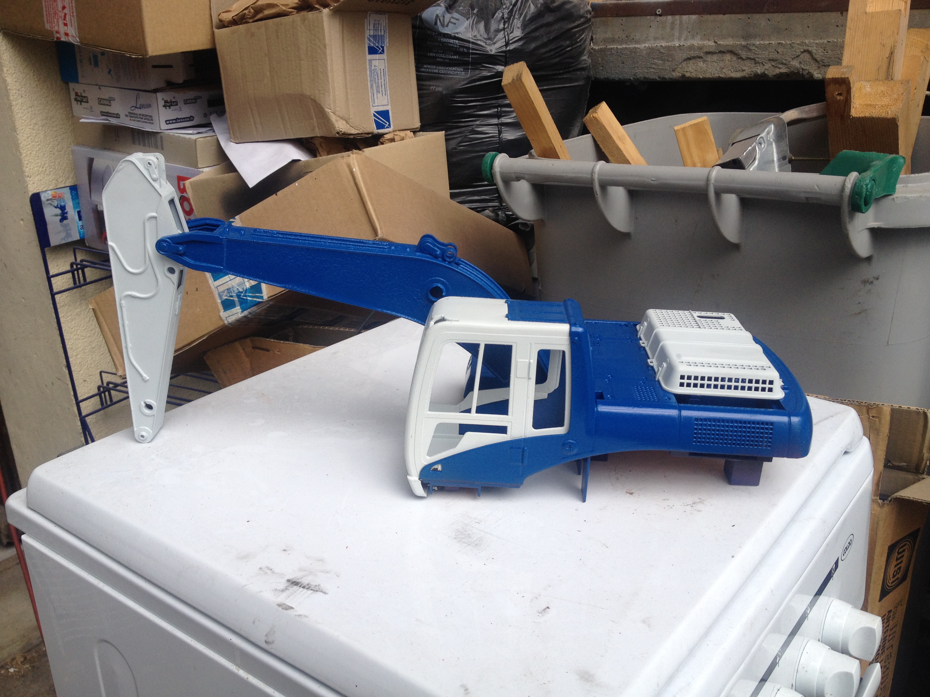

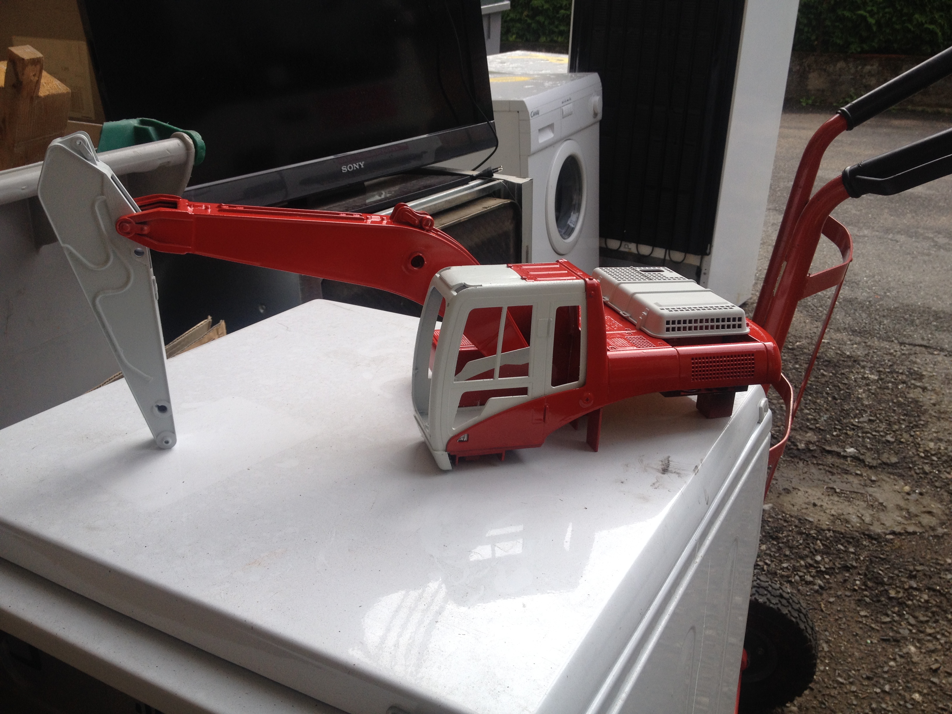

Bon e suis en train de songer a mes couleur d entreprise (:o)
ai fait un petit essais sur une vielle carrosserie pour voir
donc soit rouge et gris clair qui donne sa :
ou bleu et gris claire qui donne sa :
perso ai une petite préférence pour le bleu et gris claire (:oD surtout pour une question de facilité de peinture et aussi pour que e puisse faire la 992
