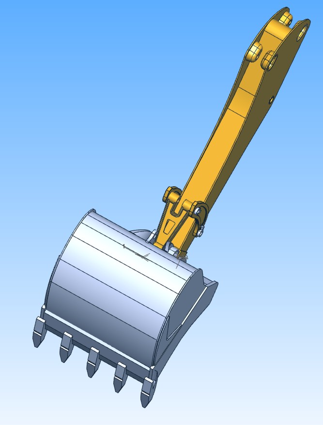

Effectivement le godet est petit avec à peu près 2 m3. Quand je parlais de 1.6 m3 c'est la contenance à l'intérieur, je ne sais pas comment mesurer la contenance suivant cette norme ISO 7451 :-?
J'ai regardé le prospectus LIEBHERR, et les données du godet pour un balancier de 2350 sont les suivantes :
2,35 m3 pour un matériaux de densité 2,20 t/m3
2,70 m3 pour un matériaux de densité 1.80 t/m3
3,20 m3 pour un matériaux de densité 1.50 t/m3
3,90 m3 pour un matériaux de densité 1,20 t/m3
Le plus petit étant le 2.35 m3, je suis donc 10% trop petit !!!!!!!
Pourtant je trouvais que sur le dessin le godet me semblait adapté au balancier :-?

Messagepar Guillaume » Mer Mars 26, 2014 8:54
il est peut etre pas forcement plus large ou plus haut mais plus profond non ?
Re: [1/16] LIEBHERR R954B
Messagepar Papy » Mer Mars 26, 2014 9:31
Il devrait être juste plus large et avec un rayon aux dents quelques mm plus long.

Messagepar Boris_25 » Mer Mars 26, 2014 9:33
Les formes sont conformes aux plans fournis par Papy, mais j'avais un peu réduit pour arriver à la dimension du modèle dessiné sur le prospectus.
j'ai recalculé, et en fait il est 10% trop petit dans toutes les dimensions!!!
Pour un premier modèle je vais peut être m'en contenter, car j'ai pas envie de tout redessiner :( :( :( :( :( :(

Messagepar Papy » Mer Mars 26, 2014 9:34
Ton programme ne te permet pas de faire simplement une homothétie ?

Messagepar Boris_25 » Mer Mars 26, 2014 9:38
Oui je peux faire une homothétie, mais les Ø d'axes, les épaisseur de parois et les écarts de passage seront à reprendre :(

Messagepar Papy » Mer Mars 26, 2014 9:44
Ca doit être jouable. Pour les épaisseurs, pas de souci, tu triches au montage.
Et pour les diamètres d'axes, tu triches sur le diamètre de fraise à l'usinage. Je fais ça tout le temps ! (:oD (:oD (:oD (:oD
