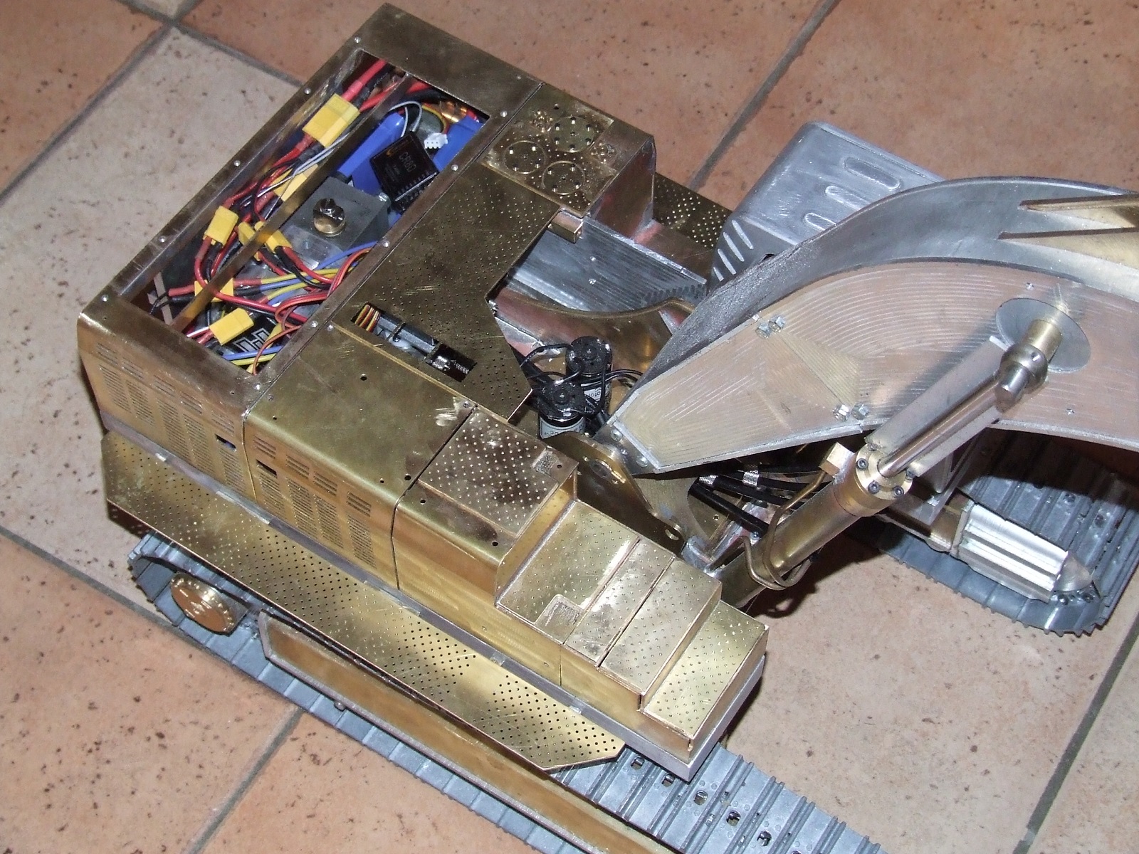

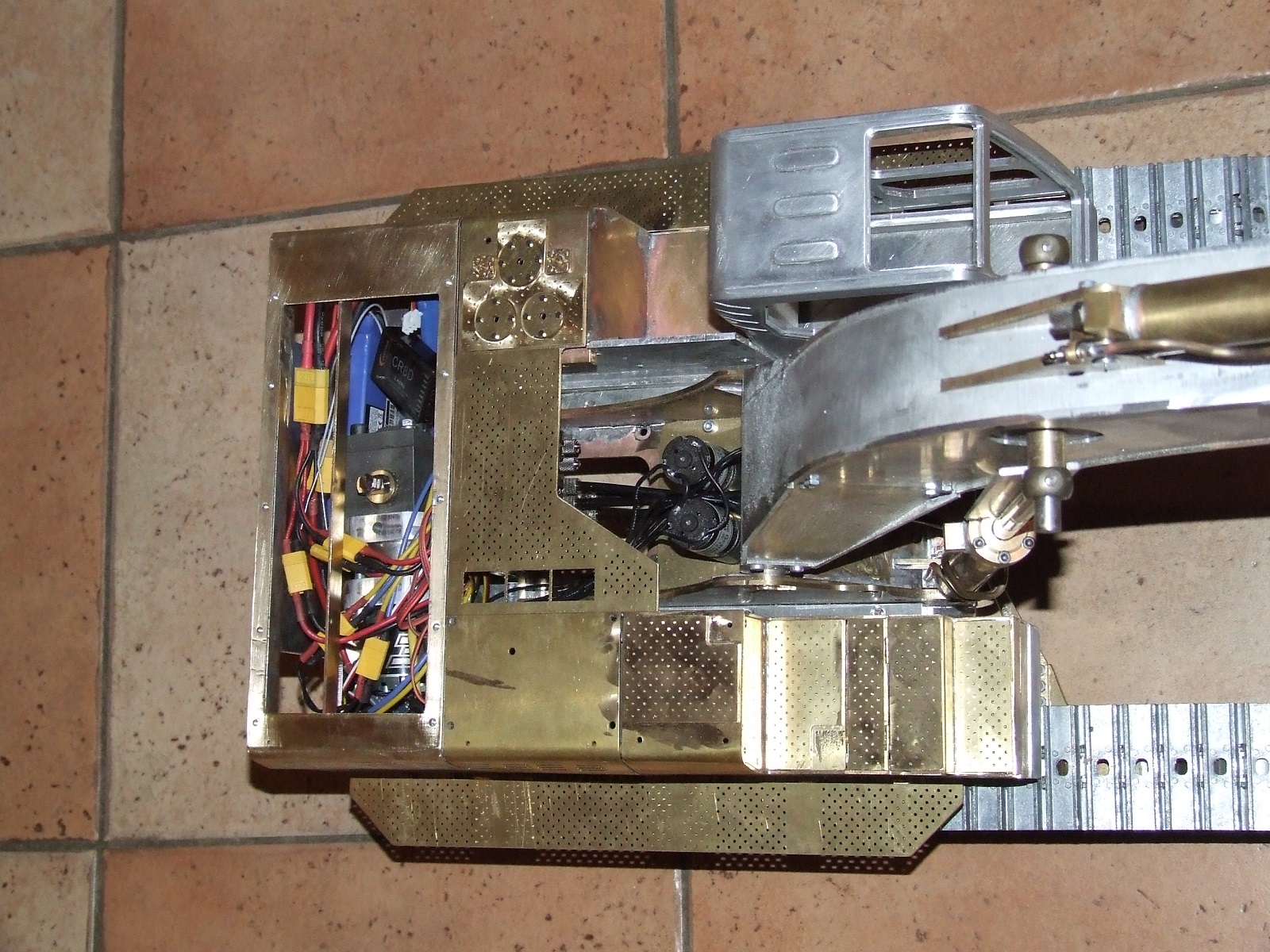

Messagepar Papy » Sam Déc 06, 2014 5:45
Toujours pas reçu les fraises pour usiner le proto du contrepoids, donc j'avance sur le détaillage
Les couvercles de réducteurs
Les passerelles et tôles anti-dérapantes

Messagepar papa_ep3 » Sam Déc 06, 2014 6:15
un plaisir pour les yeux !! 8|
Re: [7%] Pelle Volvo EC700B
Messagepar Bartste » Sam Déc 06, 2014 6:32
Magnifique :super:

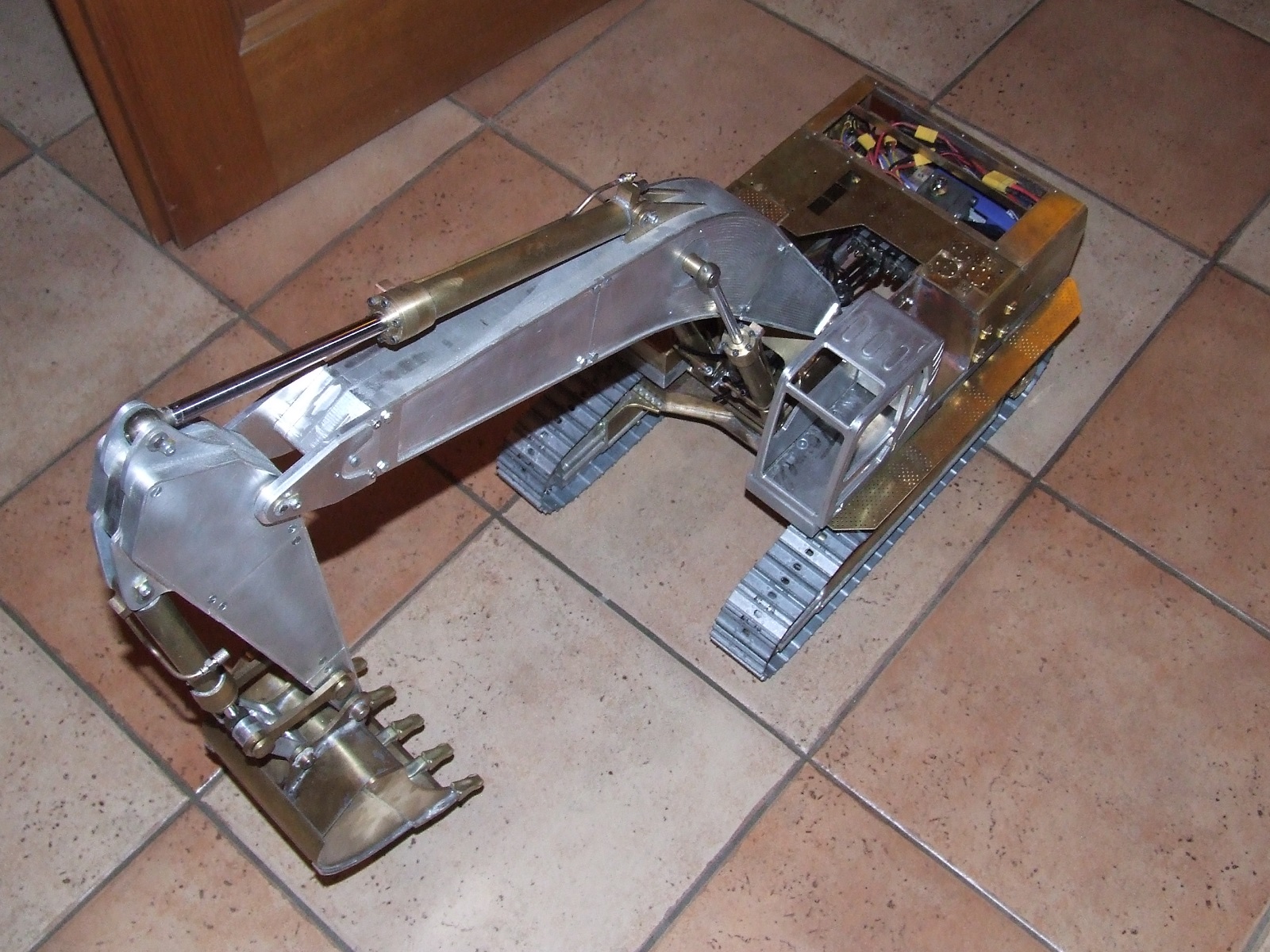

Messagepar Guillaume » Sam Déc 06, 2014 6:44
les 2 moteur derrière le bras c est pour la rotation ?
en tout cas vraiment joli et bientôt opérationnel :amen:

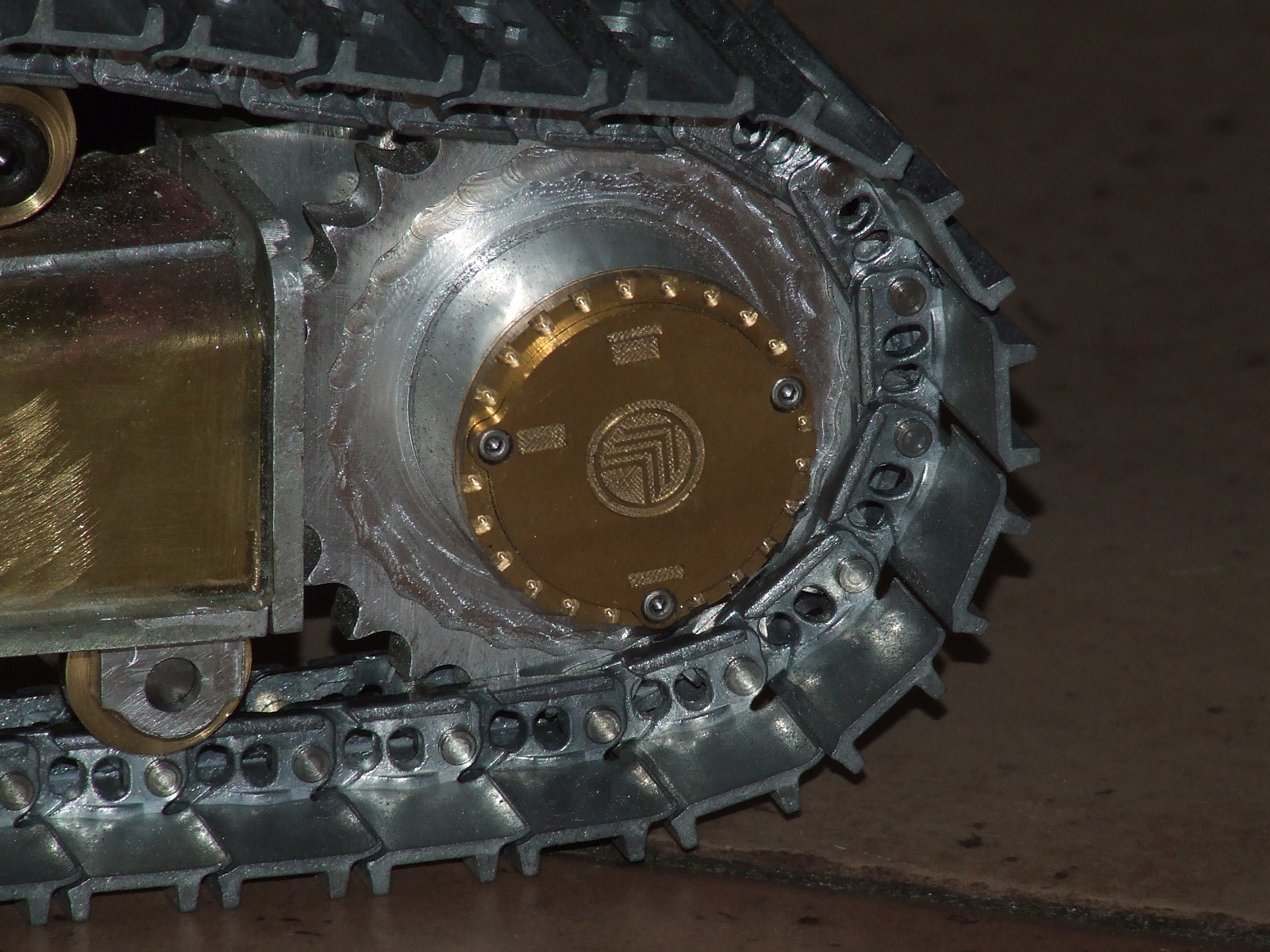

Messagepar Boris_25 » Sam Déc 06, 2014 7:01
Vraiment "CLASS", (+) (+) (+)
Le réducteur est particulièrement réussi 8D 8D 8D

Messagepar Papy » Sam Déc 06, 2014 7:42
Guillaume a écrit:les 2 moteur derrière le bras c est pour la rotation ? ......
Oui, exactement comme le modèle réel.
La rotation et le translation sont déjà branchées et testées. En dehors d'un petit souci avec un des deux moteurs de translation qui perd de la puissance au bout de quelques minutes de sollicitation intensive (il chauffe probablement un peu), tout fonctionne à merveille.
Boris_25 a écrit:......Le réducteur est particulièrement réussi.....
Merci. Un de mes premiers essais de gravure fine, avec une fraise de 0,3mm. J'avoue que je ne suis pas mécontent du résultat.
