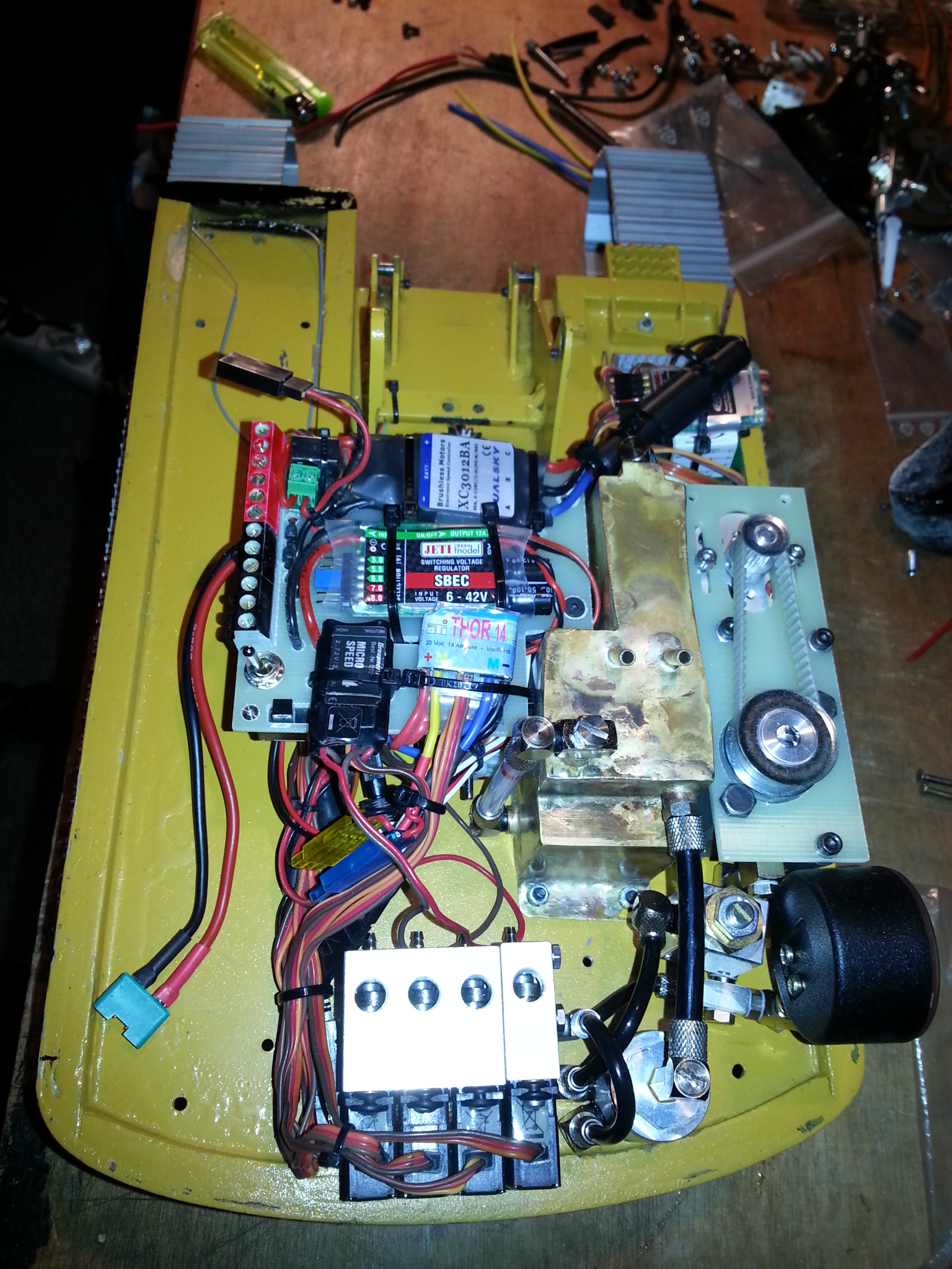

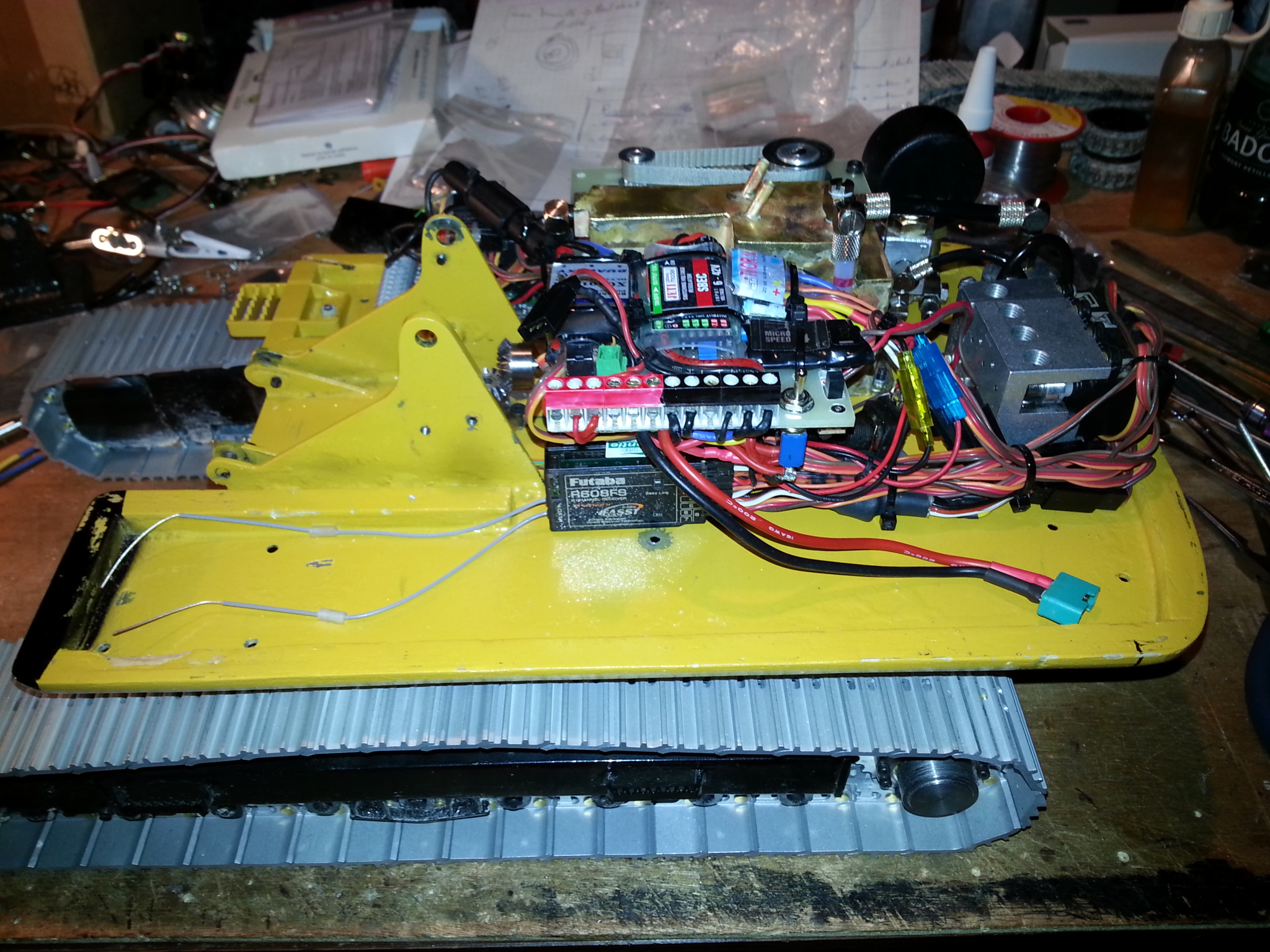

Voila où j'en suis des modifications
Par contre, j'ai un petit soucis entre les variateurs Thor14 et les servos des chenilles.
Avant je fonctionnais avec l'électronique des servos, alimenté en 6V, aucuns problèmes mis à part le défaut de neutre et pas trop de progressivité. Maintenant, j'ai enlevé l'électronique et mis des vrai variateurs Thor14, toujours en 6v et là le moteur bip et ne veut pas entraîner 8o( 8o( . J'ai branché le variateur Micro Speed que l'on voit à coté à la place et ça marche (:oD
Alors (?) (?) (?) (?) (?) (?)

Messagepar cater38 » Mar Fév 11, 2014 6:28
C'est des moteurs charbon standard, servo numérique mais ça c'est l' électronique qui fait
Les 6V sont fait avec un UBec de 12A
J'ai un Thor14 branché sur le motoréducteur de la rotation de la tourelle où là sa marche
Mais en branchant le graupner (que l'on voit sur la platine) ça marche

Messagepar cater38 » Ven Fév 14, 2014 5:28
Les 6v y sont bien et le joint tournant marche bien en alimentant en direct.
En fait j'ai identifié le problème :idea:
Ca vient de la radio :roll: ou du moins des manches que j'ai rajouté au centre.
Quand je branche un servo à la place du vario, il tourne que de quelques millimètre et quand je branche le vario sur une des 4 premières voies principale, ça marche nikel.
Le problème vient des potars; pourtant ce sont des manche d'une vrai radio avec la même valeur 5kOhm. Si je met un interrupteur à la place ça marche.
