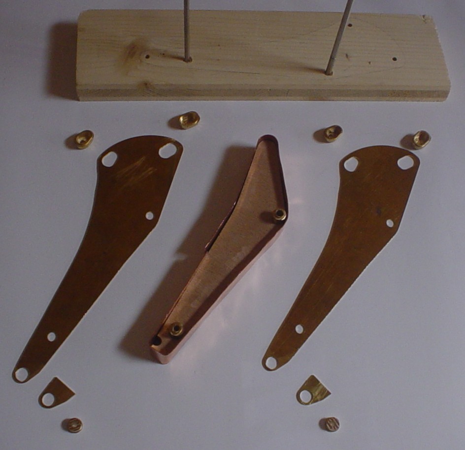

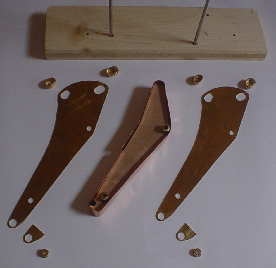

Voilà,
Les dernières pièces du balancier sont terminées. Je vais maintenant demander à Papy un coup de main pour apprendre à souder tout cela.

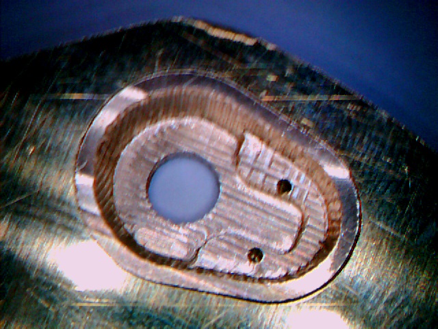

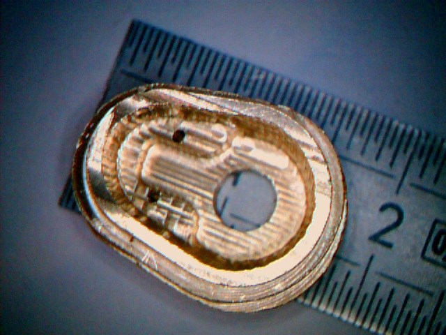

Quelques petits détails des coques qui recevront les têtes des axes :
En position sur le balancier :

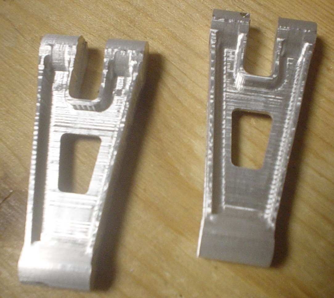

Messagepar Boris_25 » Lun Avr 07, 2014 10:13
Voila au autre petit morceau, que je pensais réaliser en plusieurs parties, mais que j'ai fini par tailler dans la masse.
Comme j'ai un peu loupé le premier, j'en ai refait un deuxième.
reste plus qu'à percer les passages d'axes.

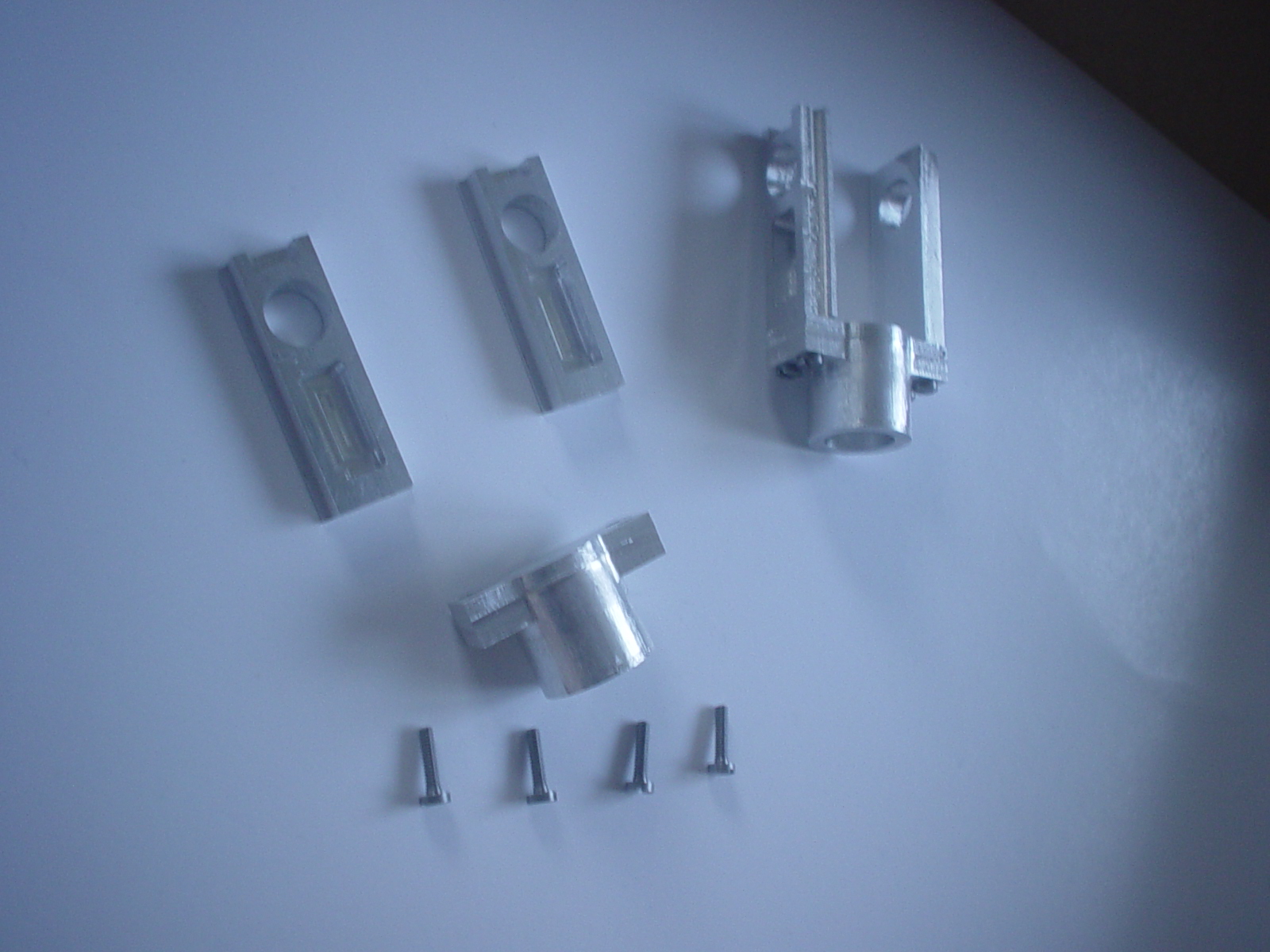

Messagepar Boris_25 » Jeu Avr 24, 2014 11:12
Voici quelques pièces, qui composent le chariot qui recevra la roue avant et le ressort de tension.
Les vis sont en M2, pas évident de tarauder dans l'alu à cette dimension :-? :-?

Messagepar beber250 » Ven Avr 25, 2014 12:58
Tu m'étonne ! Tu utilise des taraud helicïdaux ou des tarauds à coupe droite? ( pour tarauds débouchants ) ?
beber250
Message(s) : 25
Inscrit le : Mer Avr 23, 2014 5:11
Re: [1/16] LIEBHERR R954B
Messagepar Boris_25 » Ven Avr 25, 2014 9:51
J'ai un petit coffret de tarauds et filières de 1 à 2.5, acquis chez MULTIREX. Ce sont des modèles à coupe droite, afin de faciliter la chose, j'ai essayé avec un peu de savon, et cela améliore nettement le travail.
Message(s) : 1359
Messagepar Papy » Ven Avr 25, 2014 9:56
Essaye plutôt le pétrole (désaromatisé, désodorisé, pour plus de confort) ;)
Message(s) : 1326
Messagepar Guillaume » Ven Avr 25, 2014 9:57
Boris_25 a écrit:J'ai un petit coffret de tarauds et filières de 1 à 2.5, acquis chez MULTIREX. Ce sont des modèles à coupe droite, afin de faciliter la chose, j'ai essayé avec un peu de savon, et cela améliore nettement le travail.
moi j utilise l huile usagé de mes engin hydraulique (:o)

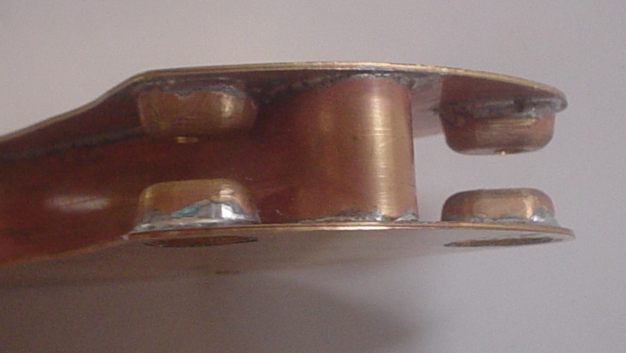

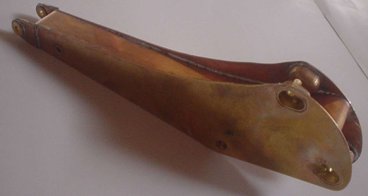

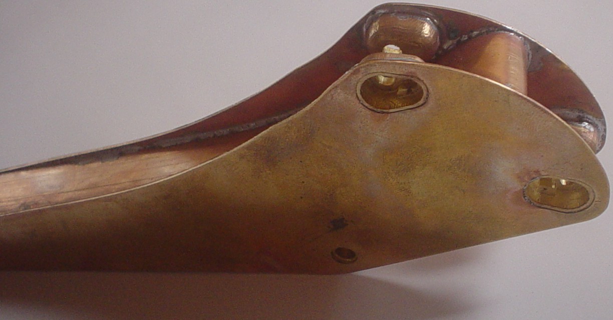

Messagepar Boris_25 » Ven Mai 02, 2014 6:57
Papy a bien voulu m'accorder un rendez-vous pour souder mon balancier, et ce au terme d'une journée bien chargée pour lui ;) ;) ;) ;) ;) ;) ;) ;) Merci encore.
Donc après correction d'une partie de mes erreurs (refaire complètement la tôle entretoise, plus une entretoise d'axe), Papy a réaliser un travail de soudure superbe dont je vous laisse le soin d'apprécier par vous-même.
Message(s) : 1359
Messagepar sasa » Ven Mai 02, 2014 7:29
Travail très propre.... (+)
C'est soudé avec quoi ??
