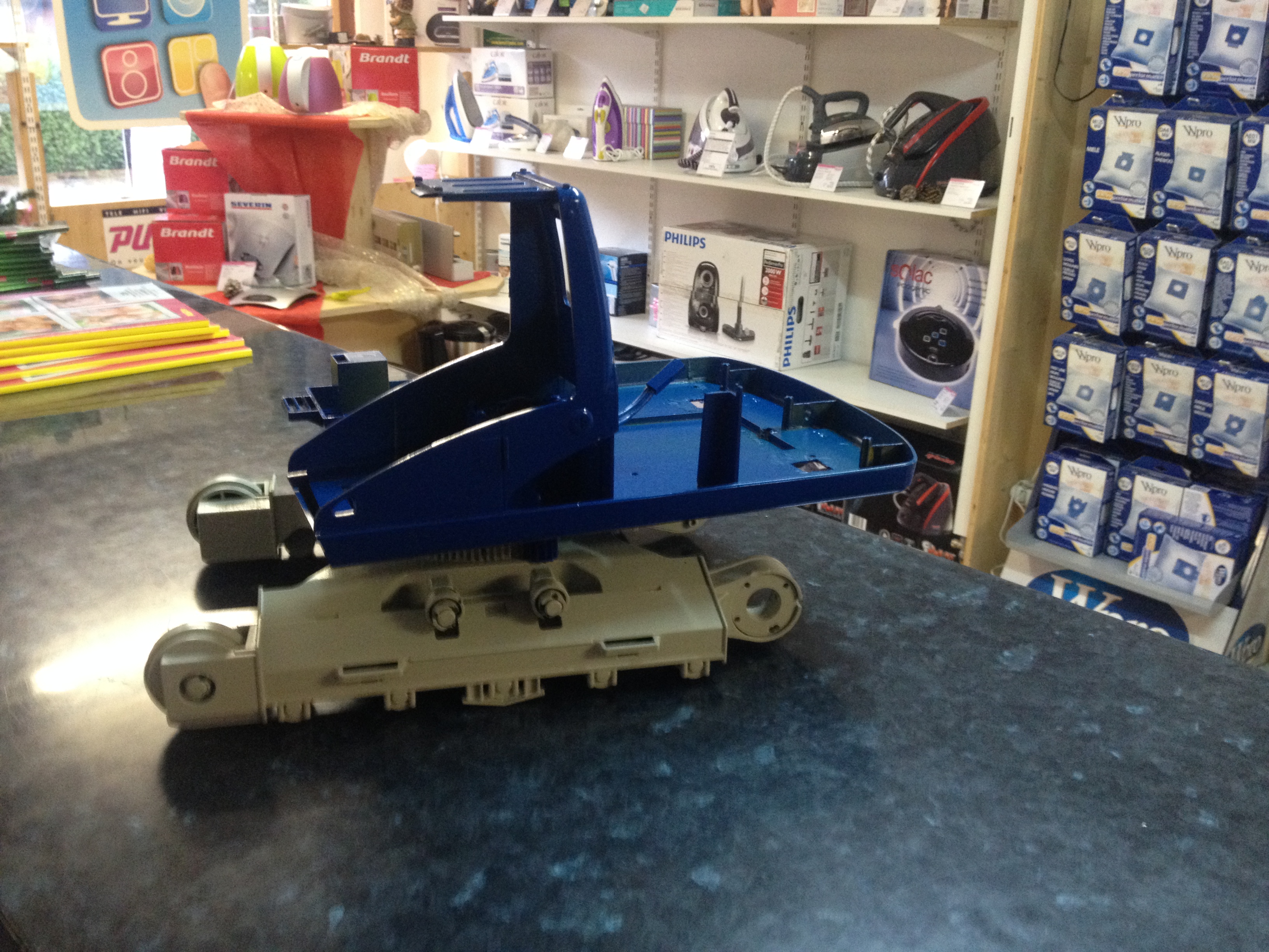

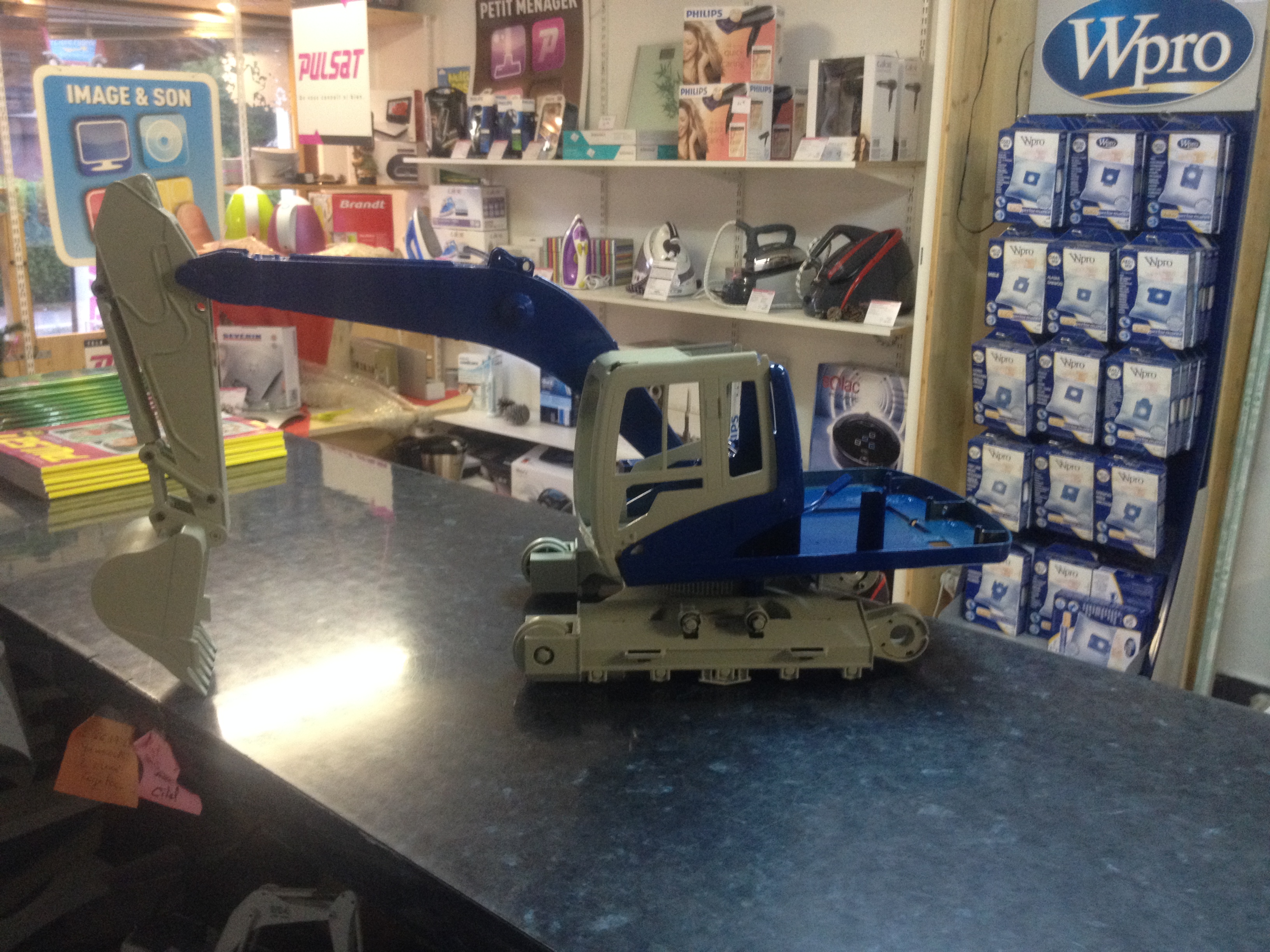

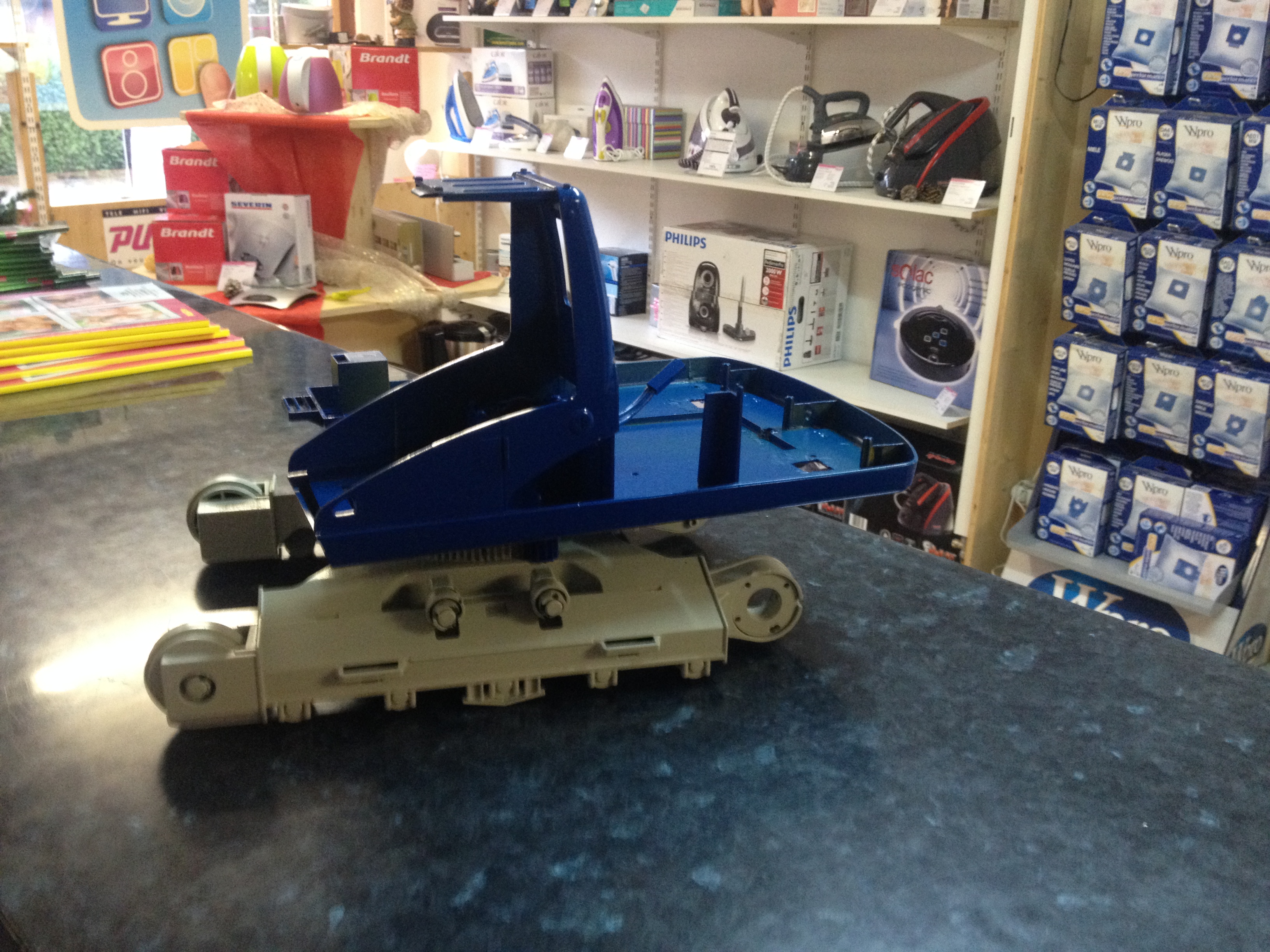

Messagepar Guillaume » Jeu Oct 03, 2013 8:22
sa prend de la couleur (:o)
Re: [1/16] Pelleteuse Bruder
Messagepar papa_ep3 » Jeu Oct 03, 2013 9:16
sympa comme ca !!
Messagepar Guillaume » Ven Oct 04, 2013 5:32
hop sa avance dans la peinture et le remontage (:o)
Messagepar Guillaume » Mar Oct 15, 2013 6:00
des nouvelle de la pelle ^^
