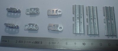

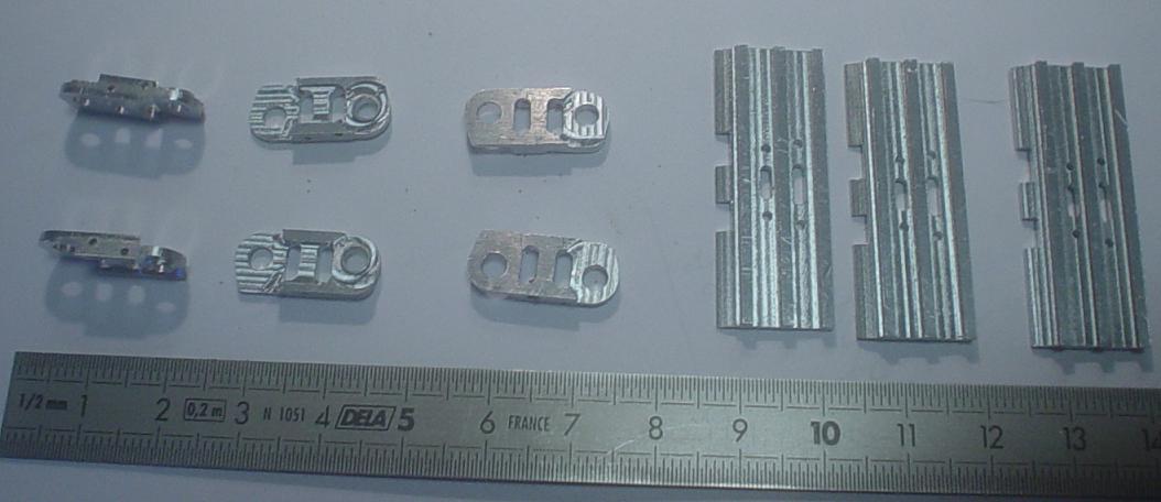

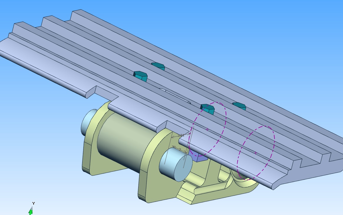

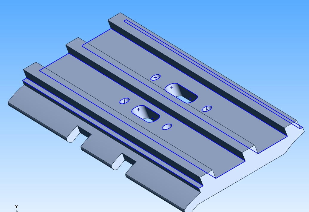

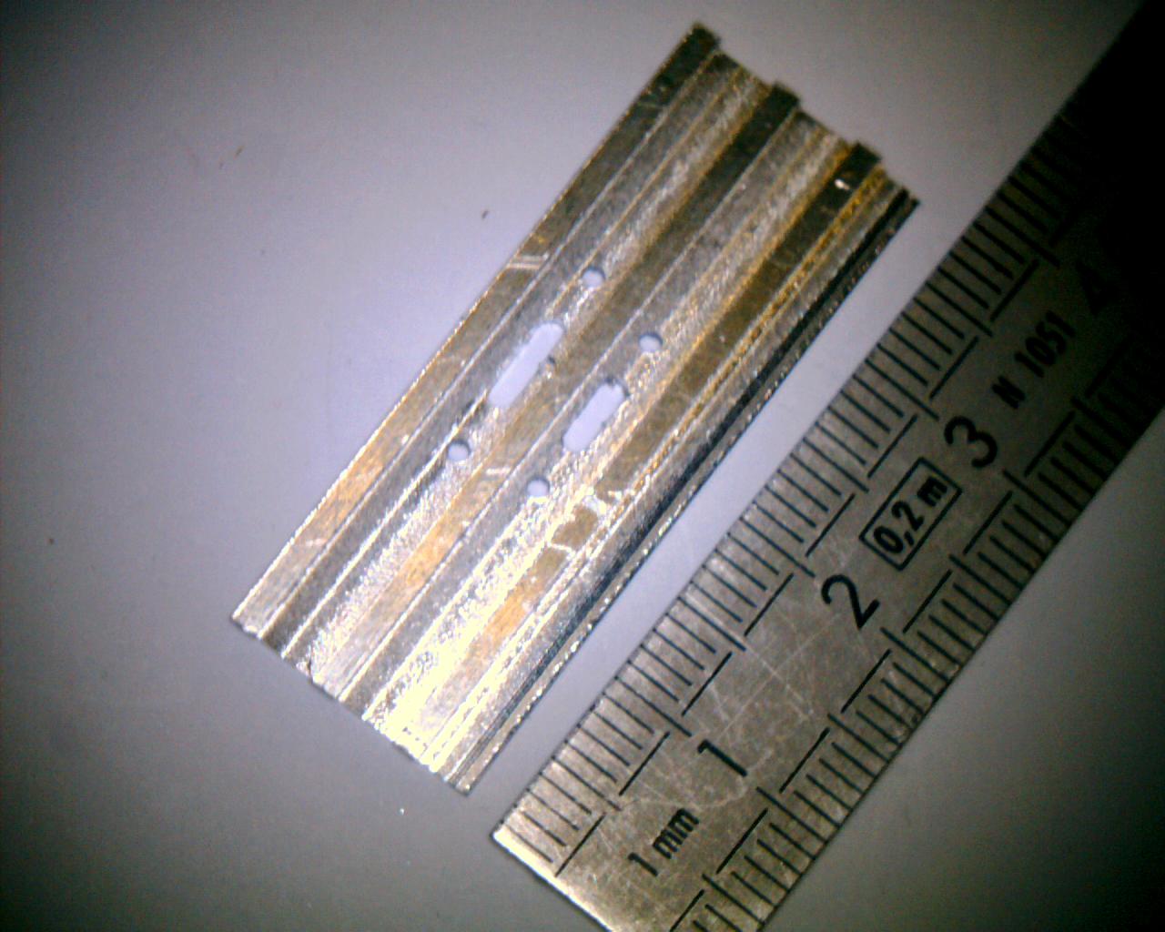

Enfin plutôt des tuiles comme ça :
Le dessin 3D :
Les pièces :
Message(s) : 1358

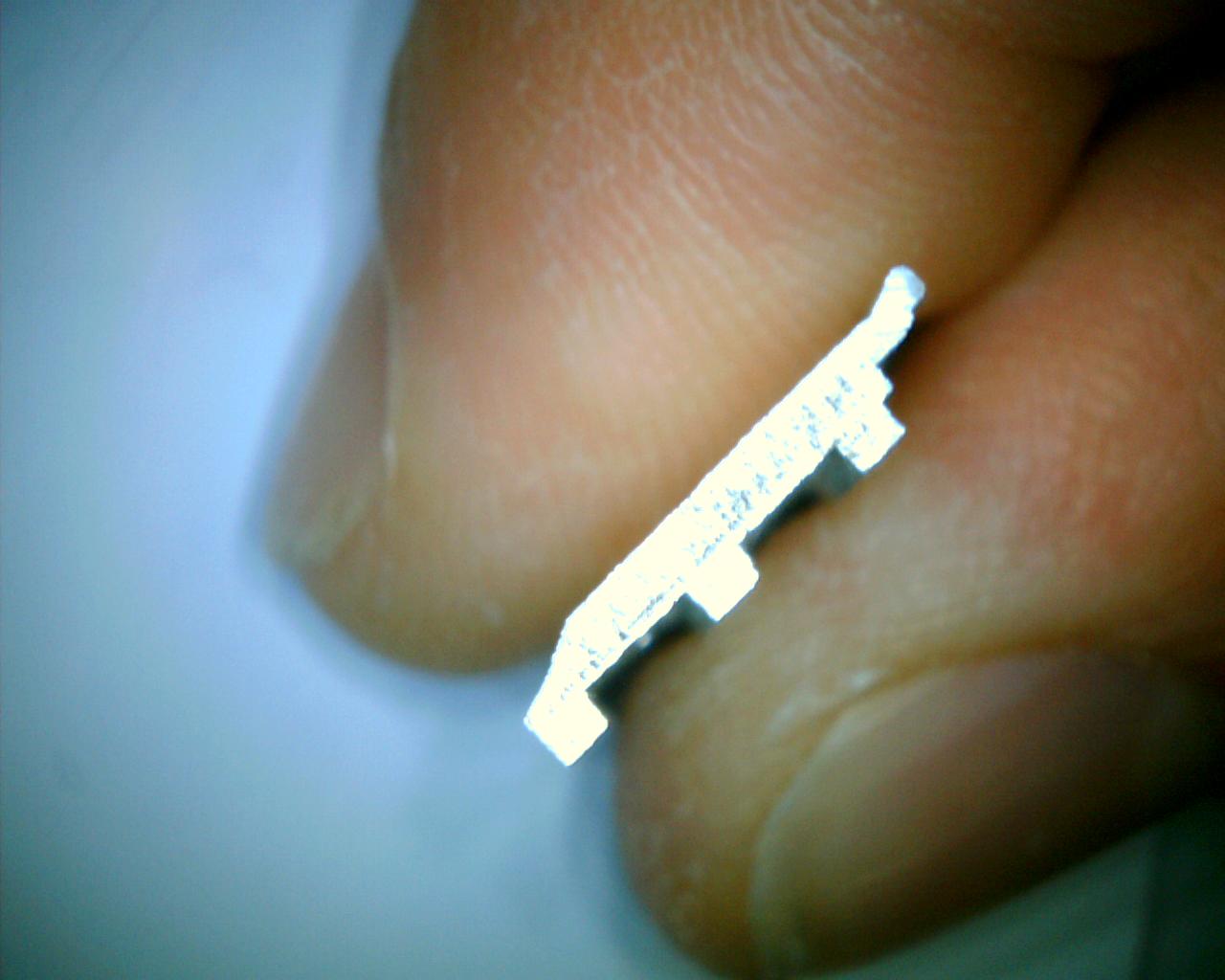

Re: [1/16] LIEBHERR R954B
Messagepar Boris_25 » Sam Oct 25, 2014 7:09
La suite :
Voilà, et de deux, maque plus que les 100 autres :mdr1: :mdr1: :mdr1:

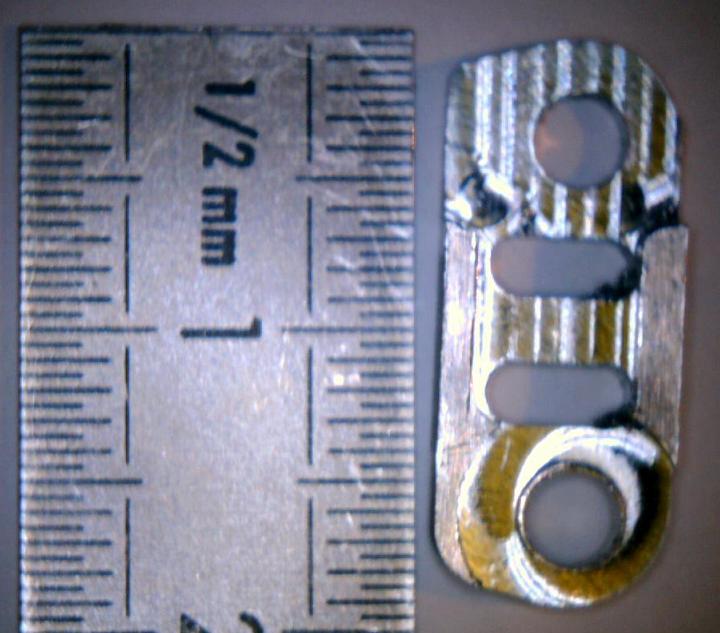

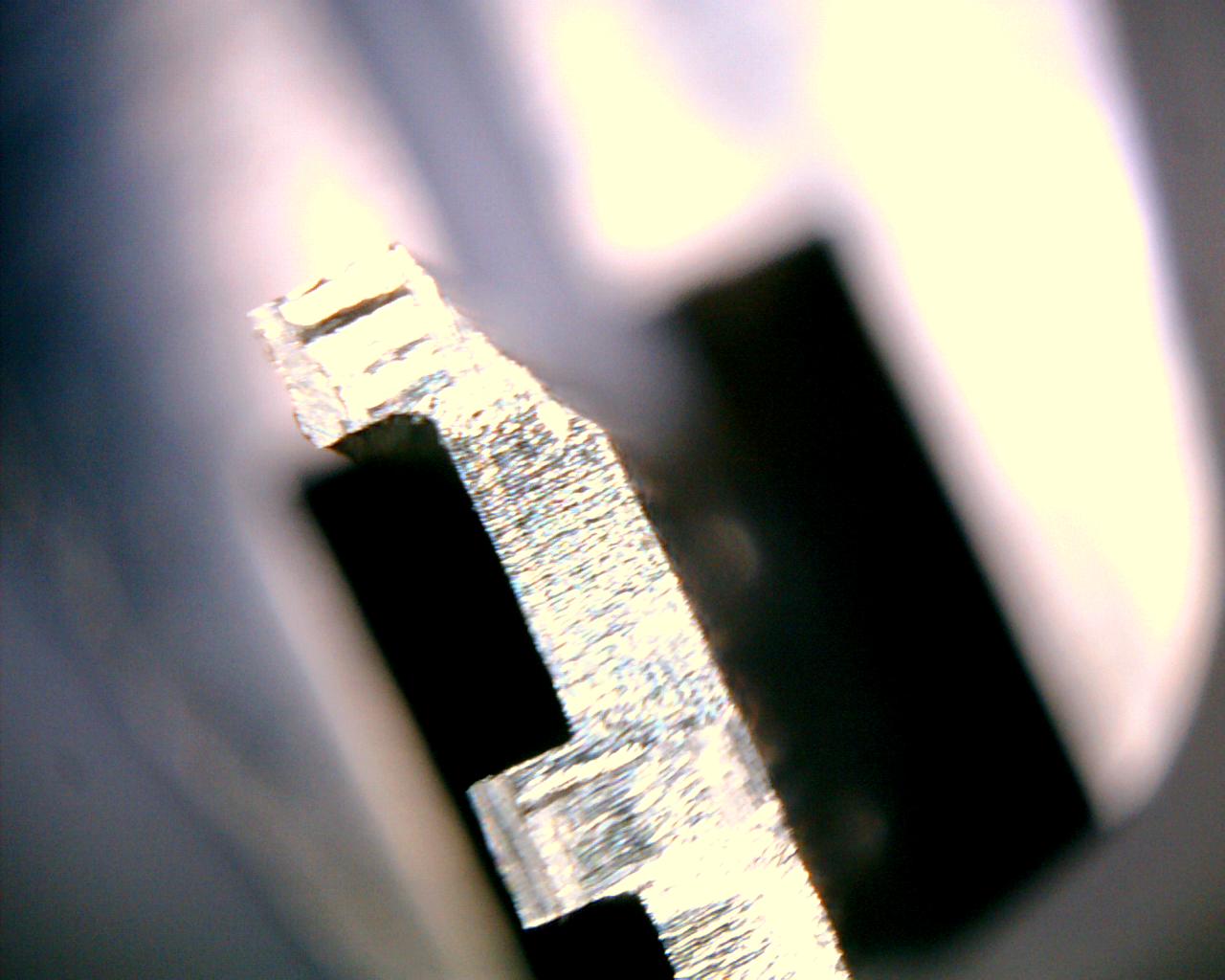

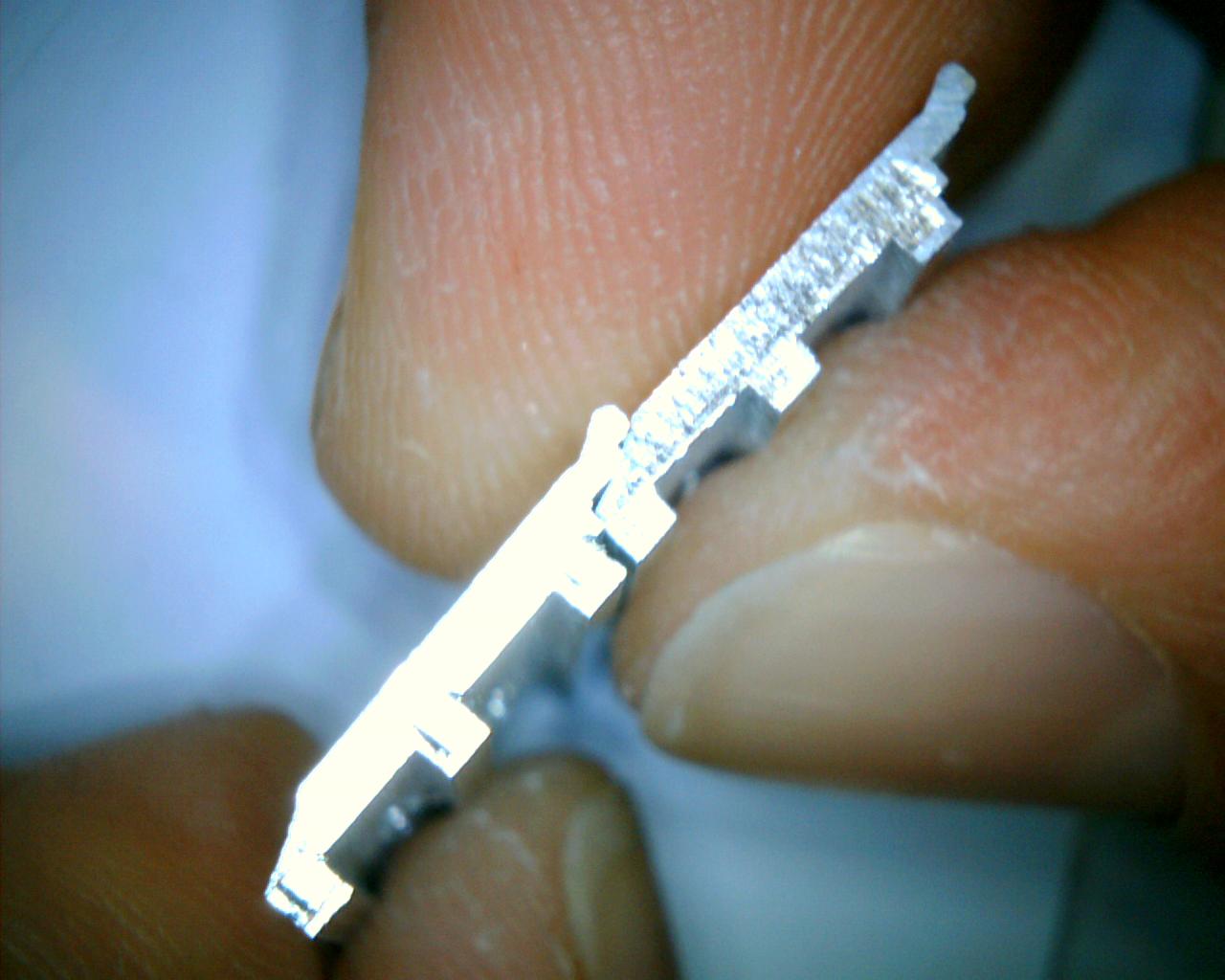

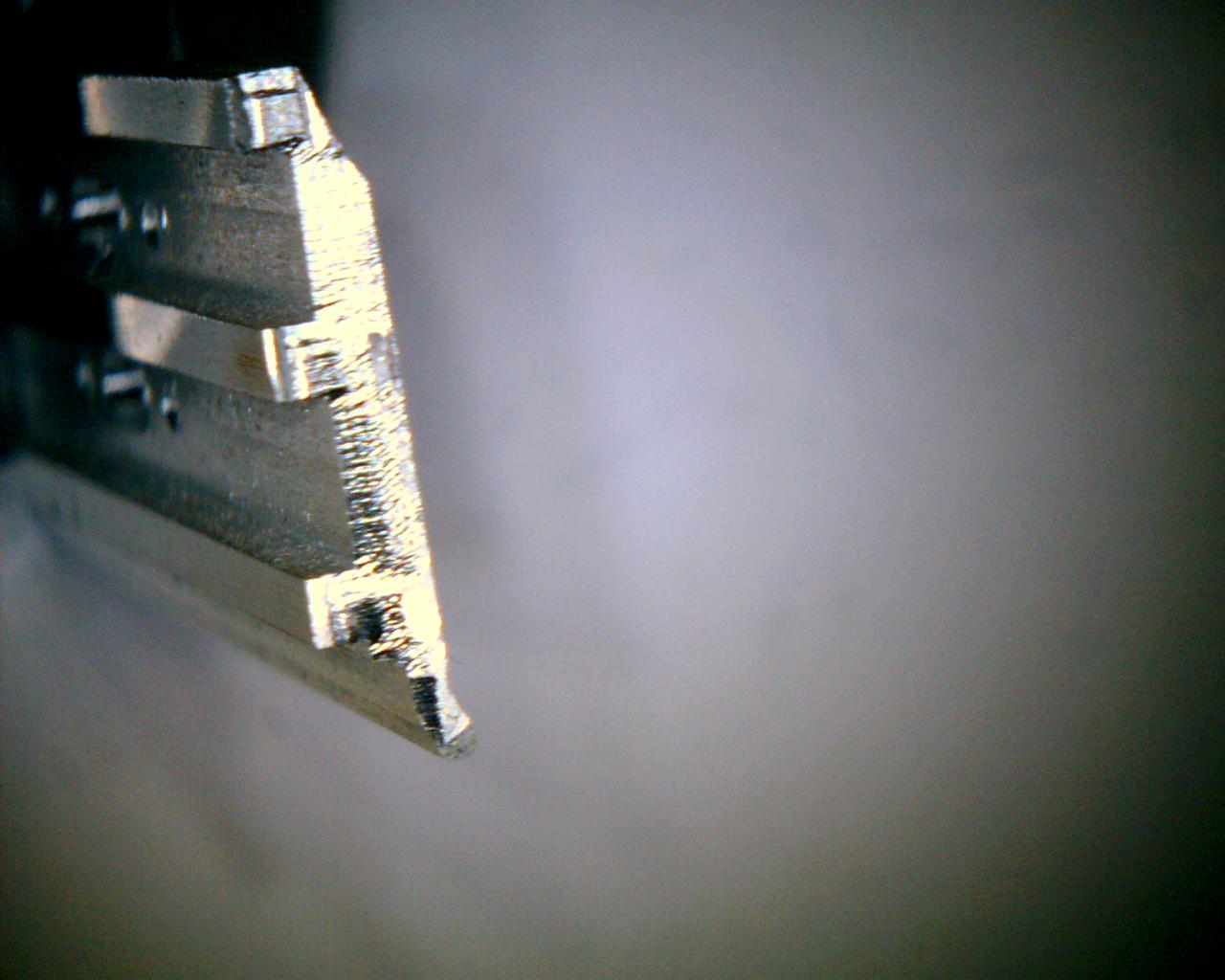

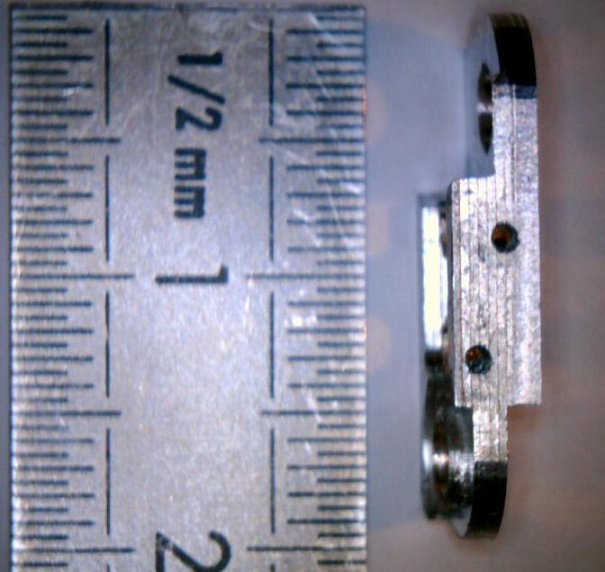

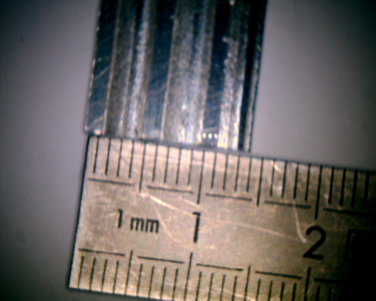

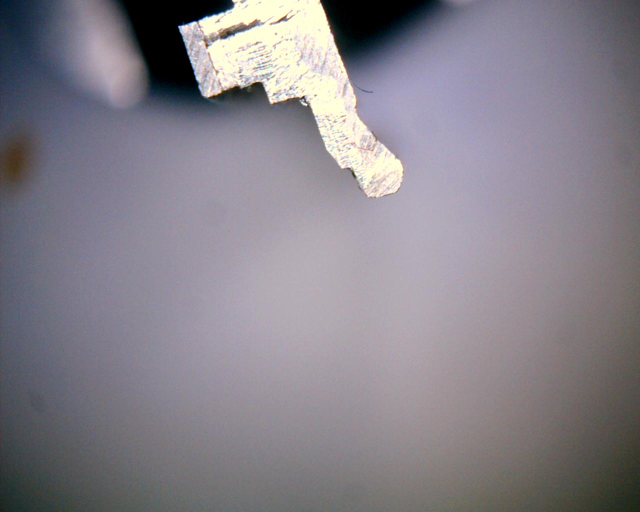

Après de nouveaux soucis avec ma CN (disque dur HS) :rougefaché: , J'ai enfin pu continuer avec les maillons de chenille :
Ensemble des six maillons et 3 tuiles
Détail d'un maillon vu de coté
Détail d'un maillon vu de dessus avec les deux taraudages M1
Reste à commander les vis M1.
Objectif, ceci :
