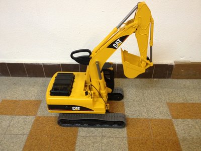

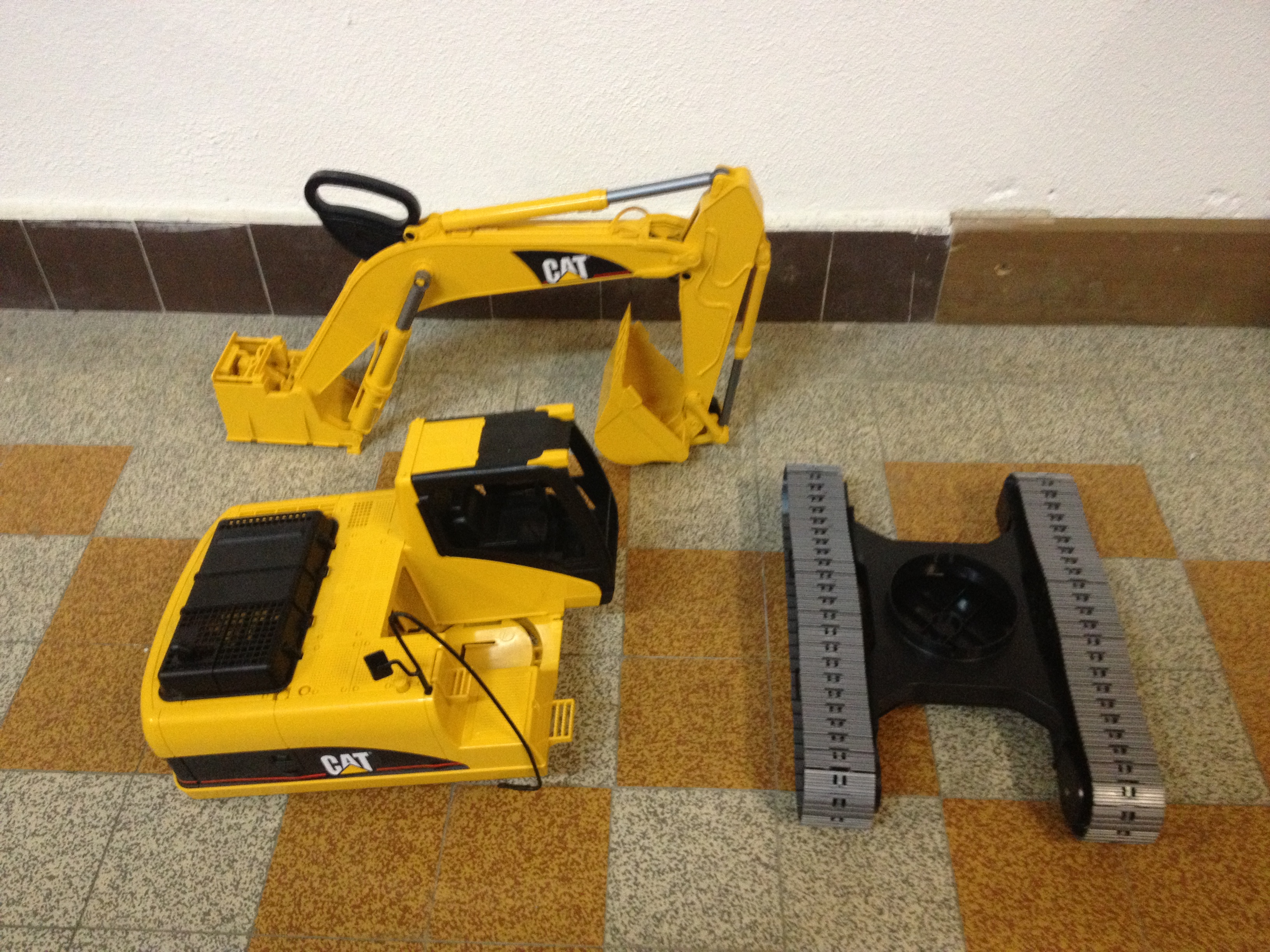

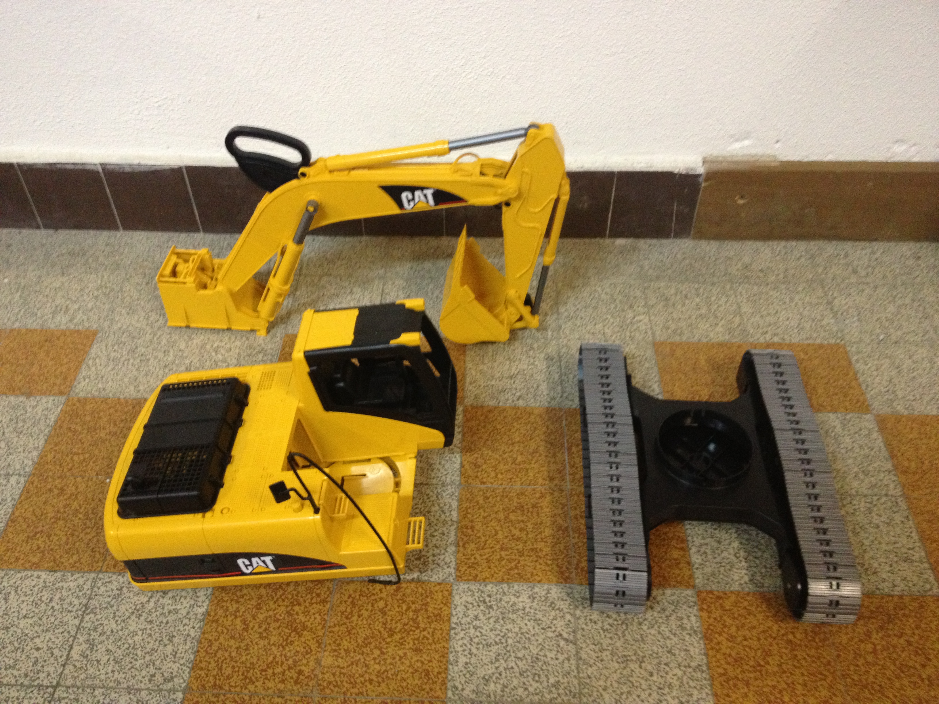

Bon vu que ma 992 fonctionne bien sans trop de problème mis a part quelque vis qui ce dessert et que ma grue me prend la tête je me lance dans une pelle bruder a ma sauce (:o)
la pelle (:o)
pelleteuse bruder
début du démontage 8D

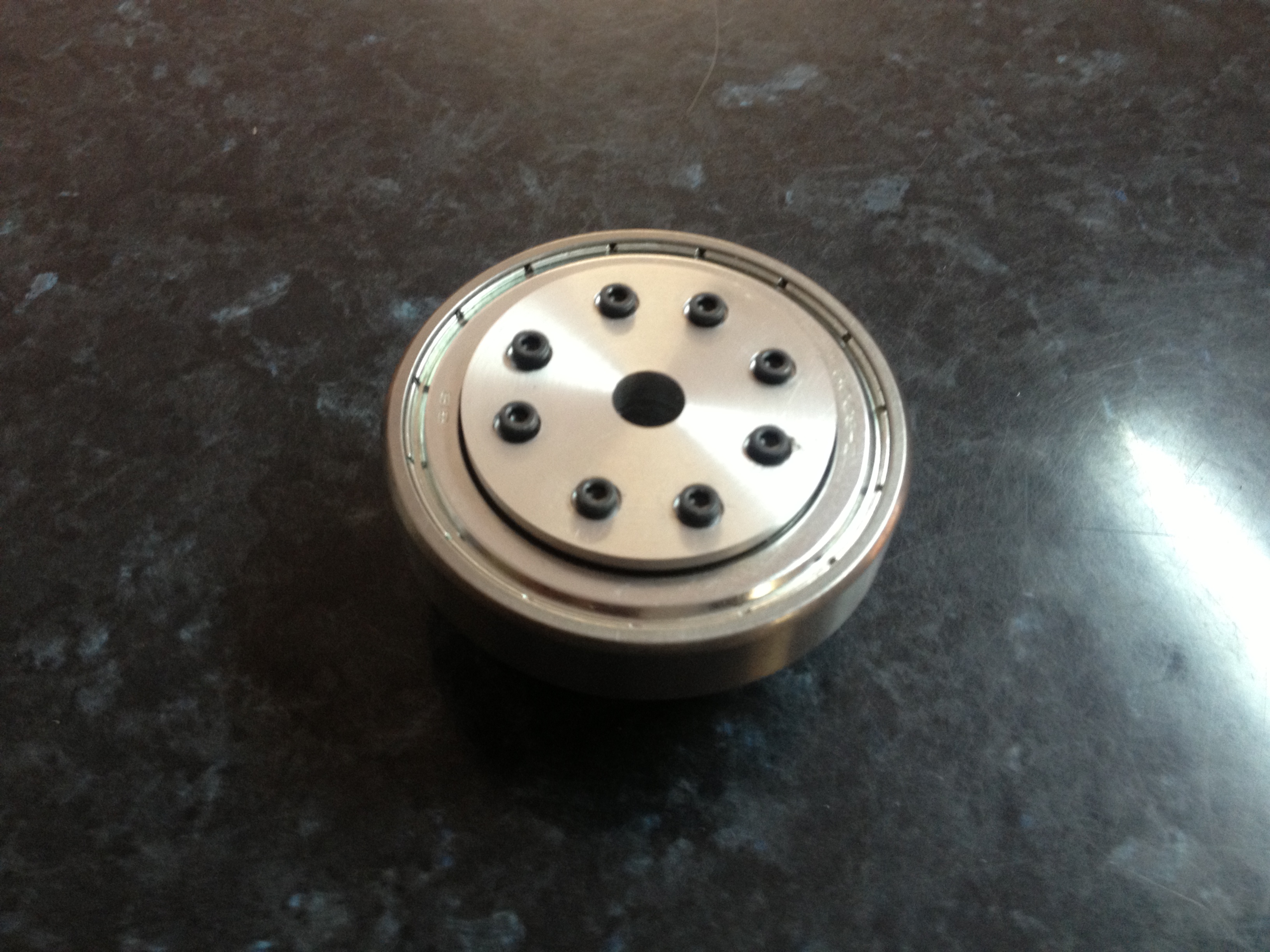

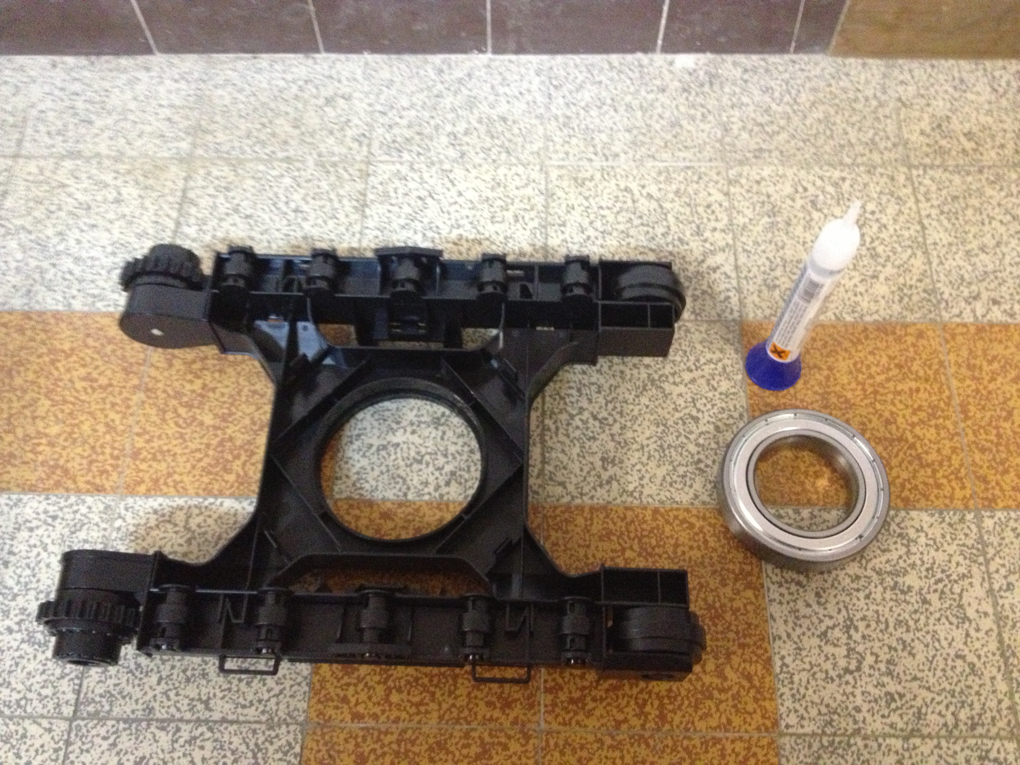

première modification la rotation de tourelle 8)

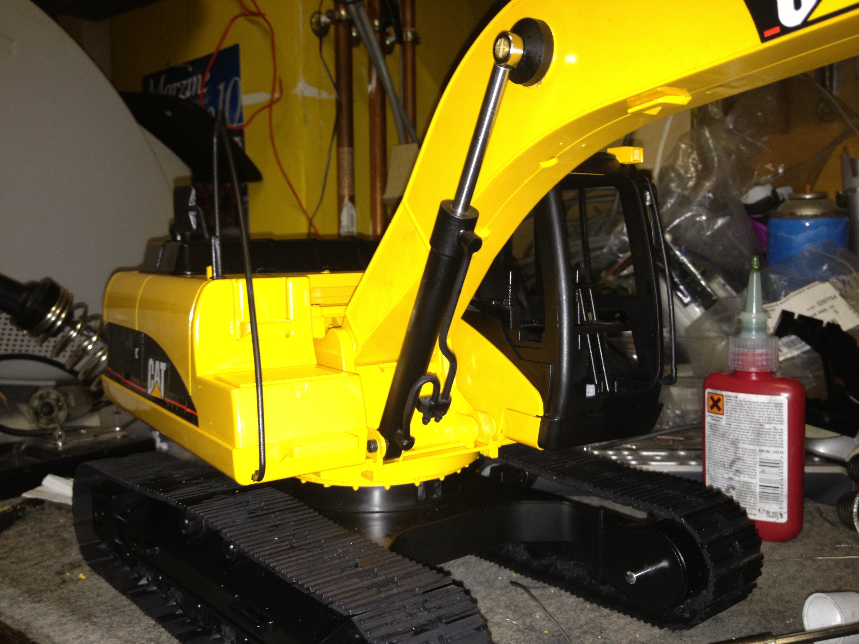

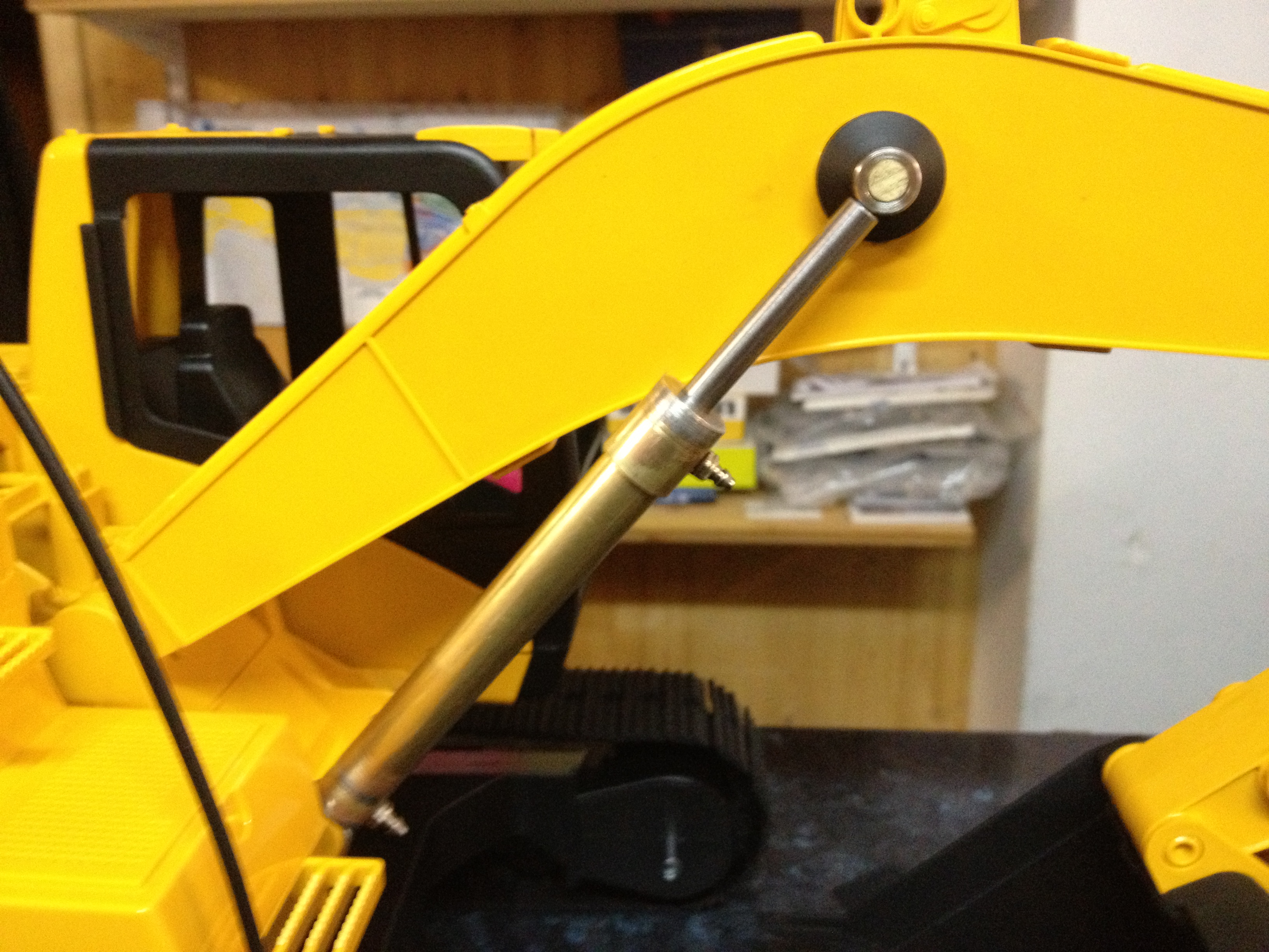

puis début de l hydraulique

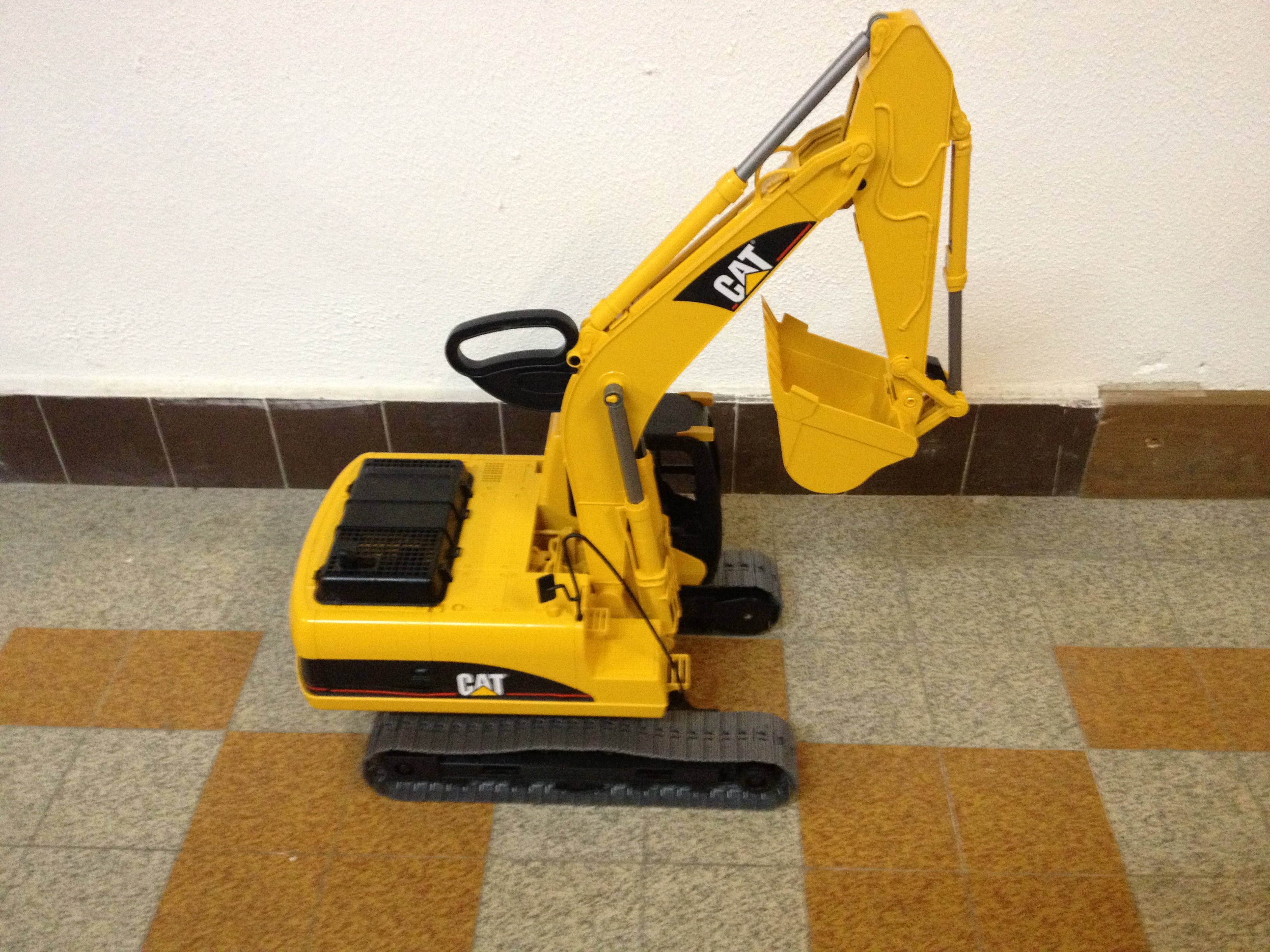

sa commence a avoir de la gueule ! ^^

Tu laisse tout d'origine ou tu compte juste la modifier en hydro?
Re: [1/16] Pelleteuse Bruder
Messagepar Guillaume » Dim Mai 05, 2013 10:47
la seul grosse modif structurelle est mon système de rotation tous le reste sera d origine ^^

mes 4 vérins sont fait il me reste plus que les détaille a faire par contre e comprend pas qu on mette 3 semaine a raison de 8h par jour pour faire une de pelle bruder quand on est outillé, j en suis a peine a 10h de boulot dessus et le plus "gros" est fait (:o)

Messagepar volvo A25 » Mar Mai 07, 2013 3:29
le roulement c'est un roulement de machine a laver ?
Messagepar Guillaume » Mar Mai 07, 2013 3:37
yep 8)
et il rentre pile poile dans le logement du châssis comme si c était prévu pour (:o)

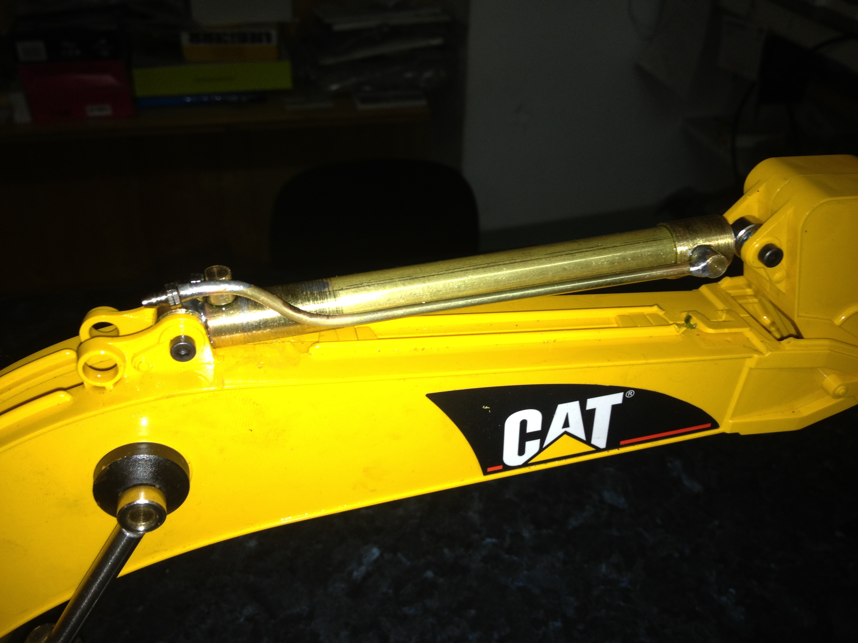

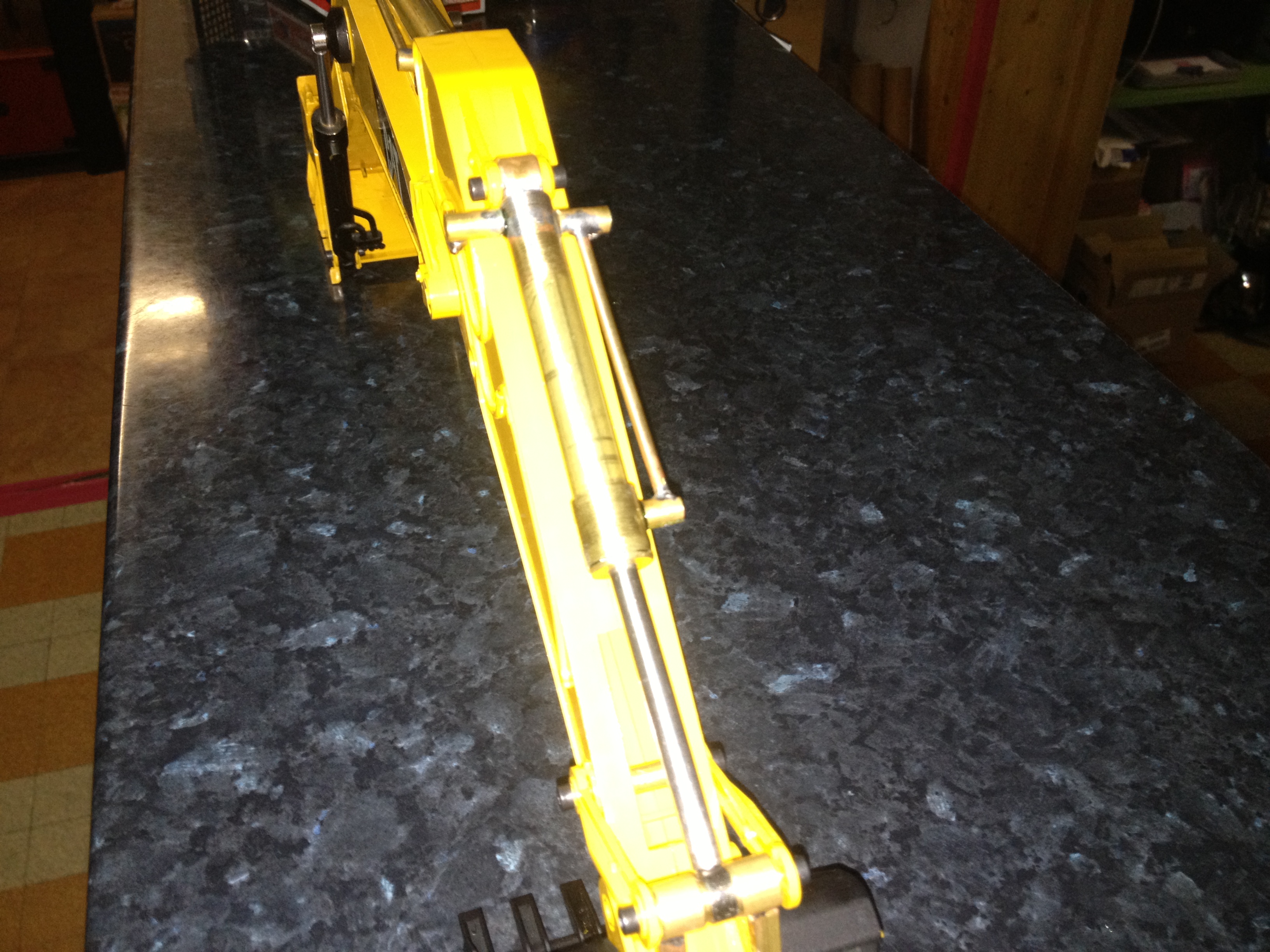

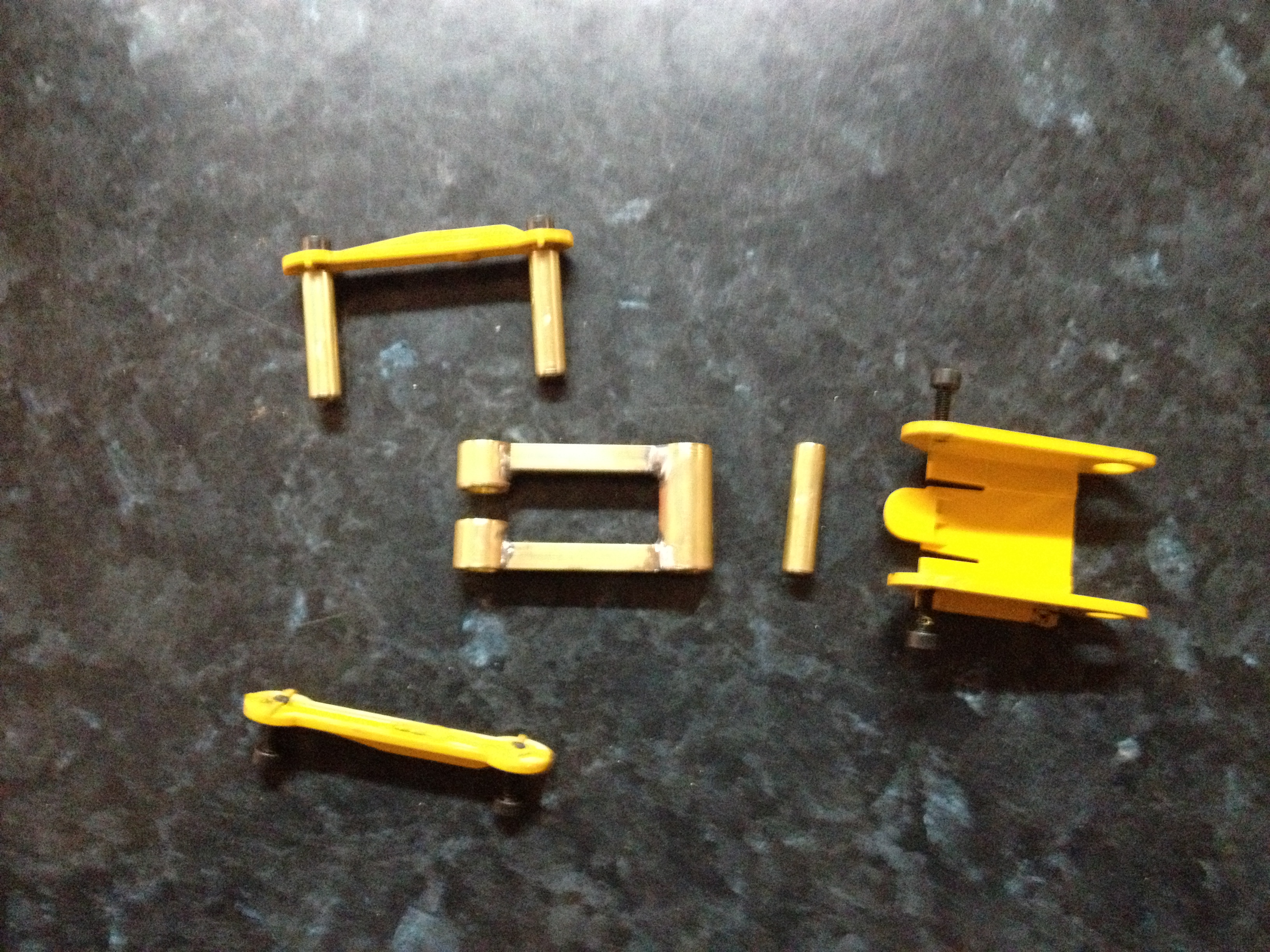

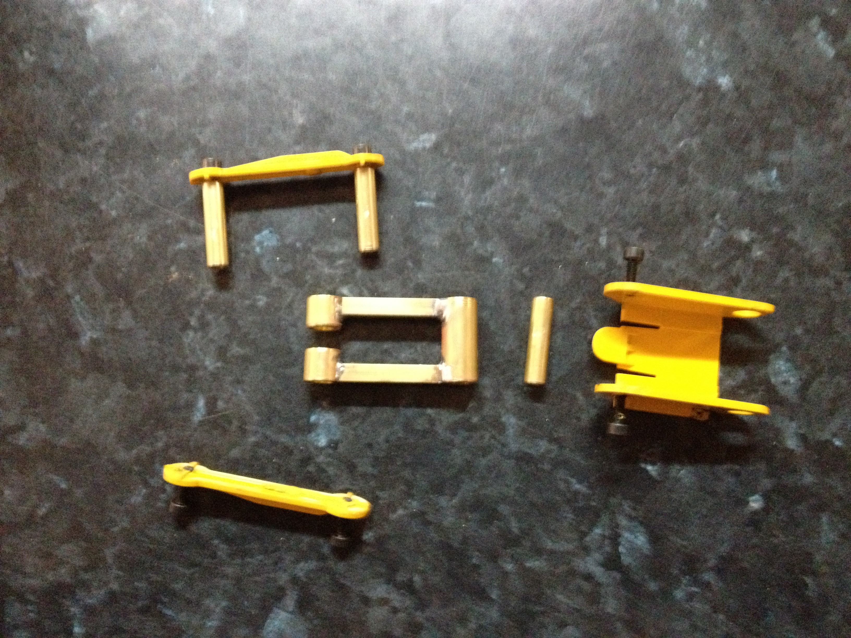

aller j ai repris un peut la pelle aujourd'hui (:o)
réalisation d une nouvelle pièces 8)

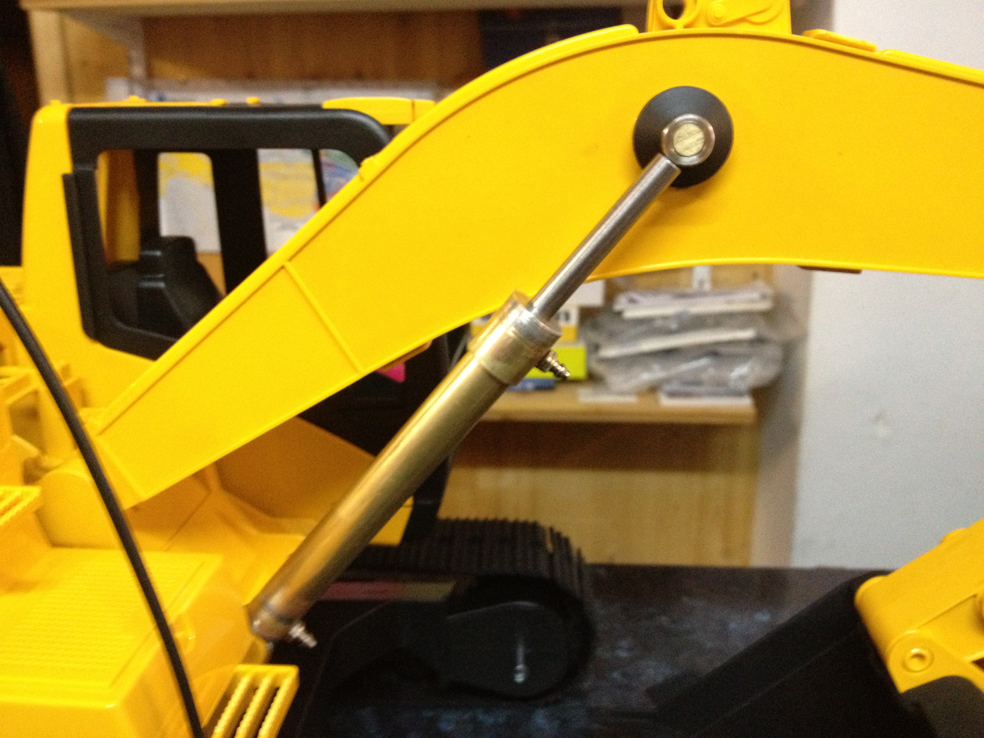

puis continuation sur les vérins (:o)

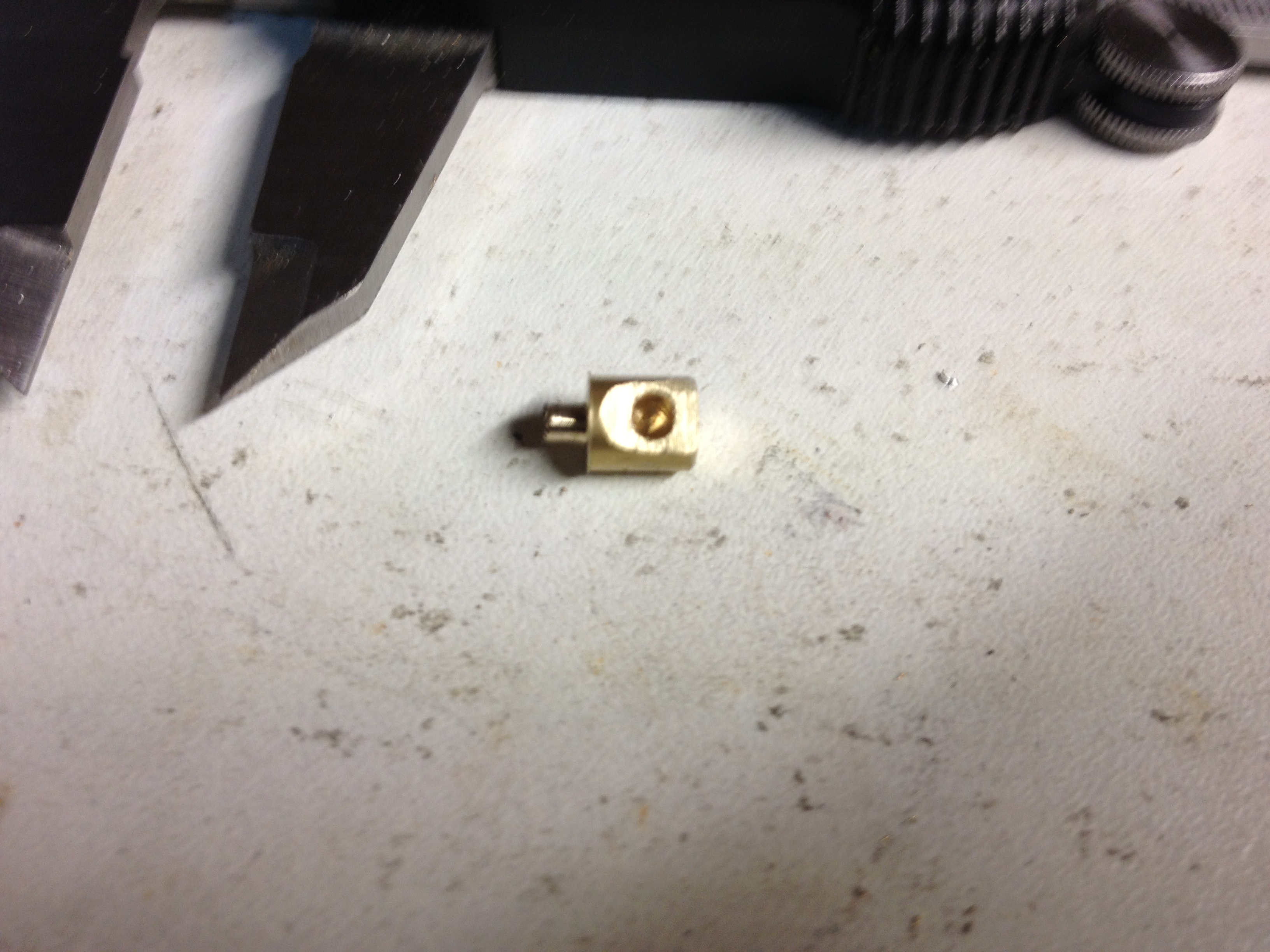

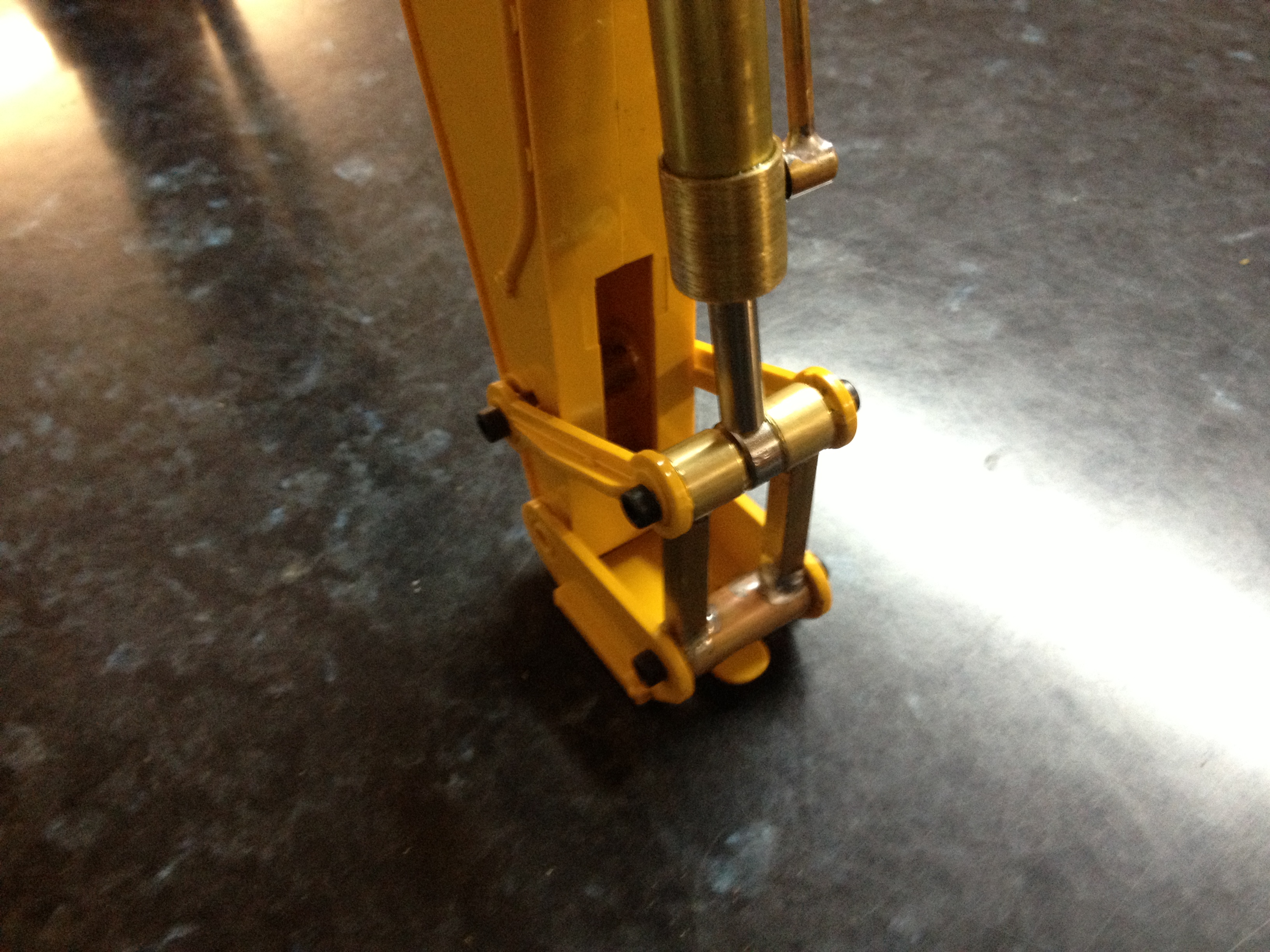

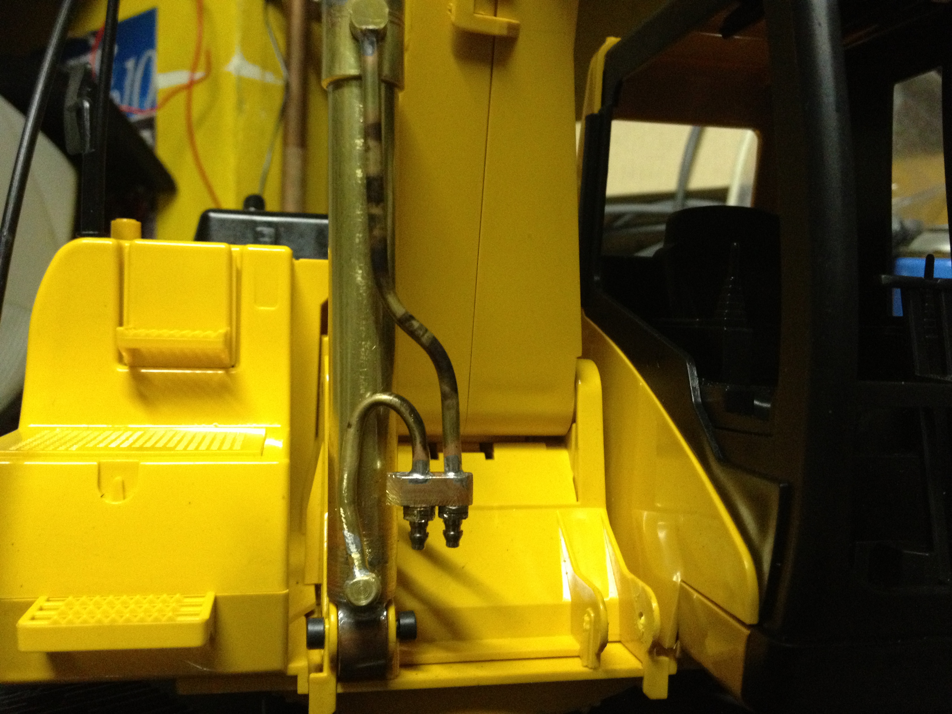

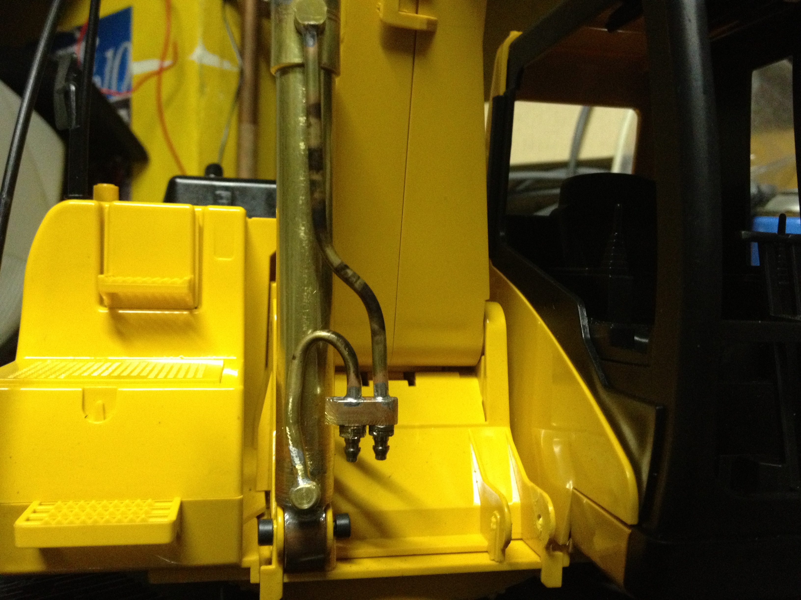

j ai fait des teste de pression et un des vérins avais une fuite interne en bout de courses après vérification en faite le piston dépassais le raccord du coup l entré et la sortie du vérins était relier du coup j ai fait une petit modif sur mon raccord pour qu il pénètre plus profond et du coup il bloque le piston (:o)
sinon 0 fuite sur les 4 vérins (:D
gros plans sur le raccord fautif (:D
