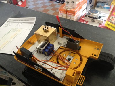

un petit post pour vous presenter ma pelle... Comme l indique le titre c est une bruder de chez magom HRC (Manolo Gomez)
Ca faisait bien au moin 5 ans que je tourner autour des pelles (leimbach damitz premacon wedico etc...) mais je pouvais pas mettre une telle somme sur un engin rc bien que j ai bien faillie acheter une 345 presque neuve ...
je me suis donc tourner comme la plupar d entre vous vers l autoconstruction sur base bruder
j avez acheter,pompe distri verrin leimbach, motoriser mes chenilles et la tourelle, monter les verrin bref y manquer plus que les durite a installer.
malheureusement j ai u besoin d un peu d argent a moment donné et seul solution, me separer de ce beau materiel...
2 ans apres(donc aujourd hui) je me sui s lancer pour en acheter une rtr chez manolo comme ca au moin j en ai une qui fonctionne d entrer.
La voila !!!
je presice que son nouveau distri en alu et ses nouveaux verrin m ont convincu de l acheter, hors de question d en avoir une avec un pseudo distri en plexi
je relativement satisfait de mon achat je vous ferai une liste des choses positive des points noirs et des futurs amelioration que je lui ferai subir voila

j ai eu la chance de recevoir le nouveau distributeur magom pour ma pelle bruder (on le vois en photo ici) et franchement avec la pompe que j ai et a 15 bars j ai du brider la course des servo car sinon j ais des mouvement ultra rapide (:o)

Moi je le trouve pas mal j ai des mouvements fluides.
Juste la pompe qui debite pas assez donc c est le premier truc que je vais changer car les mouvements sont un peu lents et c est pire quand on fait 2 mouvements en meme temps ...
