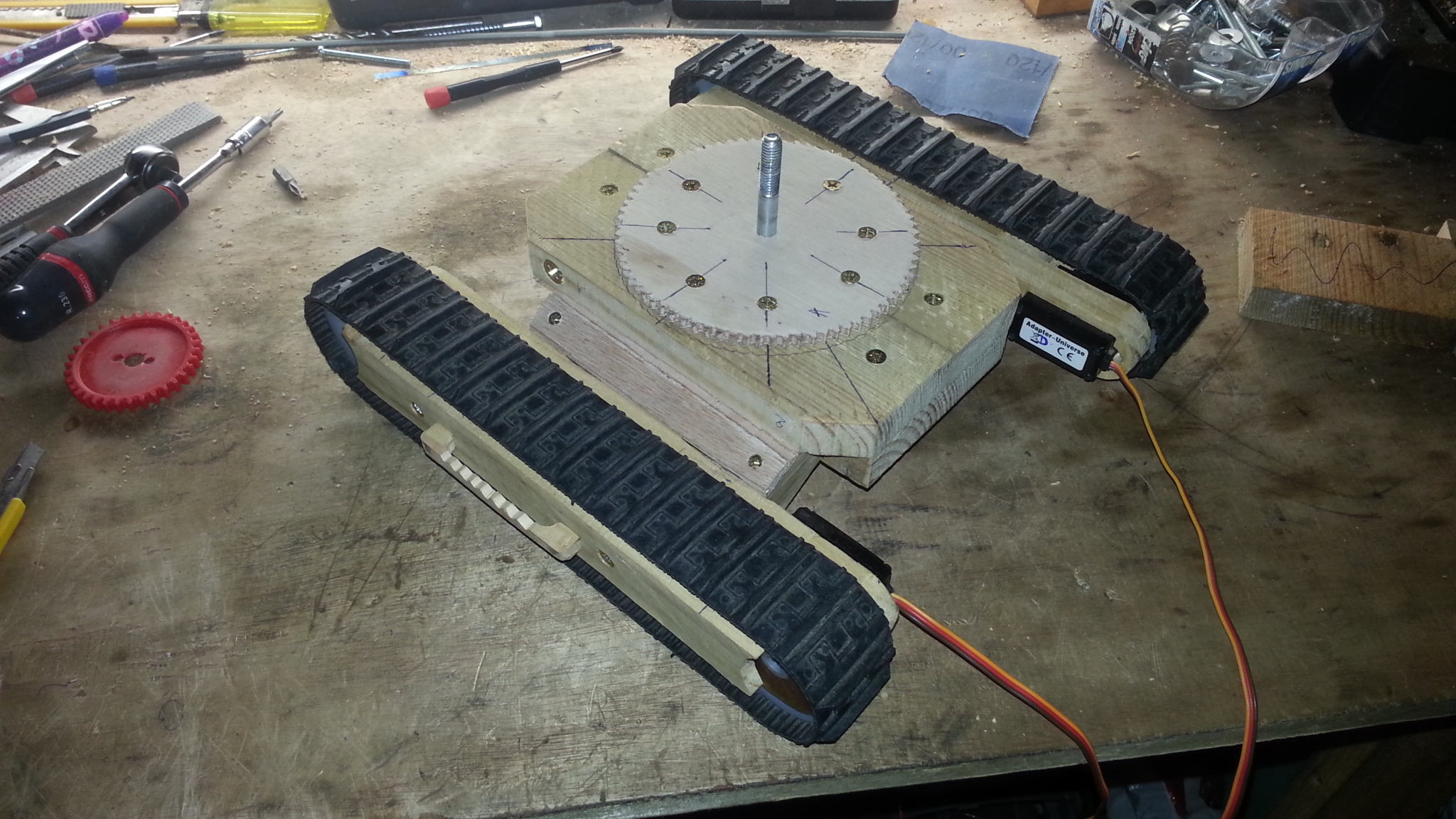

Alors je m'empresse de vous dévoiler les premières photos de la construction :D
Toutes les pièces sont réalisé a partir de planche de palette retravaillé a l'aide d'une scie a chantourner ( cette machine est génial ;) )
Les photos que j'ai pris sont assez espacé au niveau de l'avancement mais on distingue quand même bien les étapes.
Voila donc la première photo du châssis avec les chenilles qui sont motorisé avec des servos de 20kg

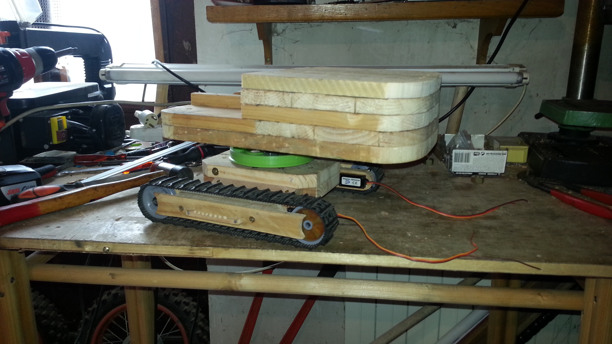

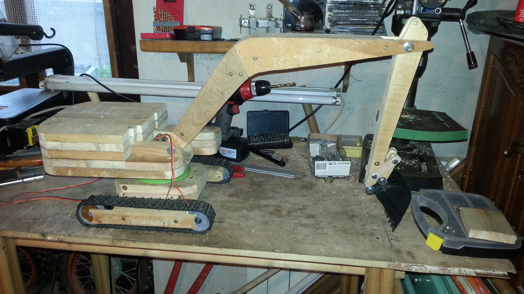

Alors après quelques dizaines d'heurs de travail voilà la partie supérieur. Sur la première photos on remarque que la couronne de la tourelle est en bois mais cette configuration ne fonctionnait pas :'( j'ai donc opté pour l'essoreuse a salade et sa fonctionne parfaitement (:oD

Messagepar Guillaume » Mer Oct 09, 2013 5:57
tu part sur un modèle libre ou tu t inspire d un modèle ?

Messagepar Jean-Mi » Mer Oct 09, 2013 6:44
Oui je part sur un model libre les pièces ne sont pas a l'échelle.

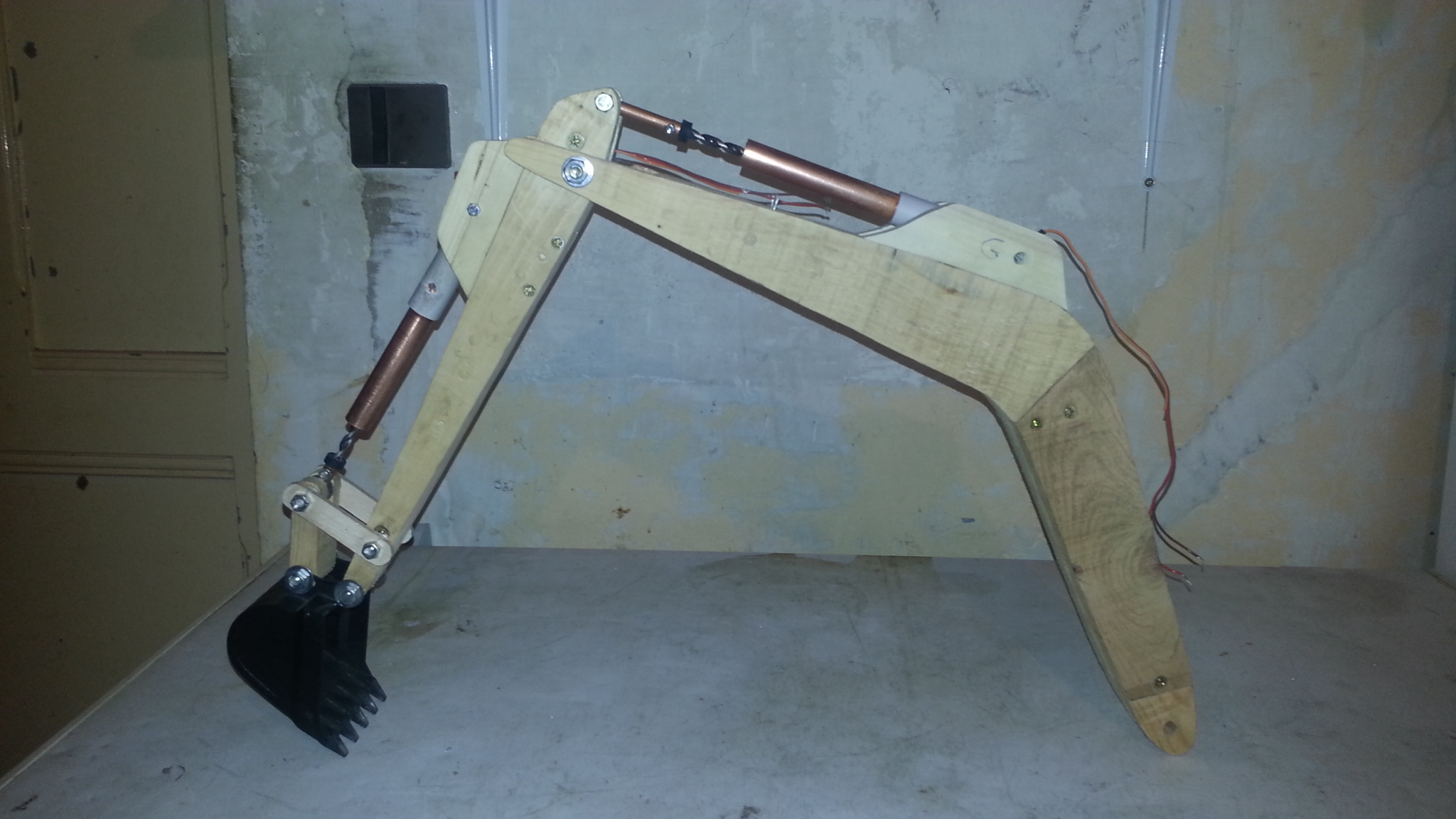

la voila avec sa flèche et son balancier qui sera équipé d'une attache rapide.

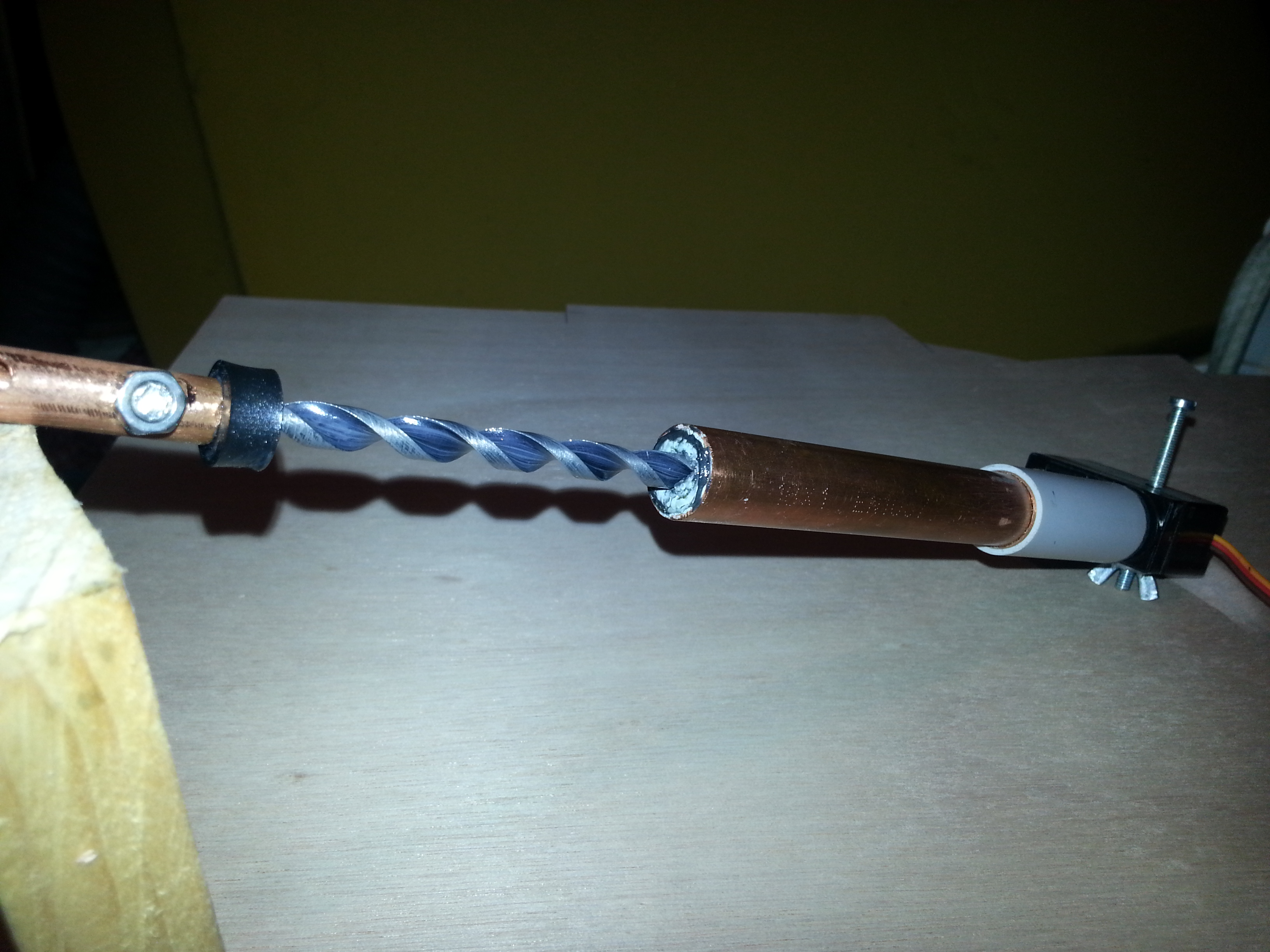

le bras avec les vérins

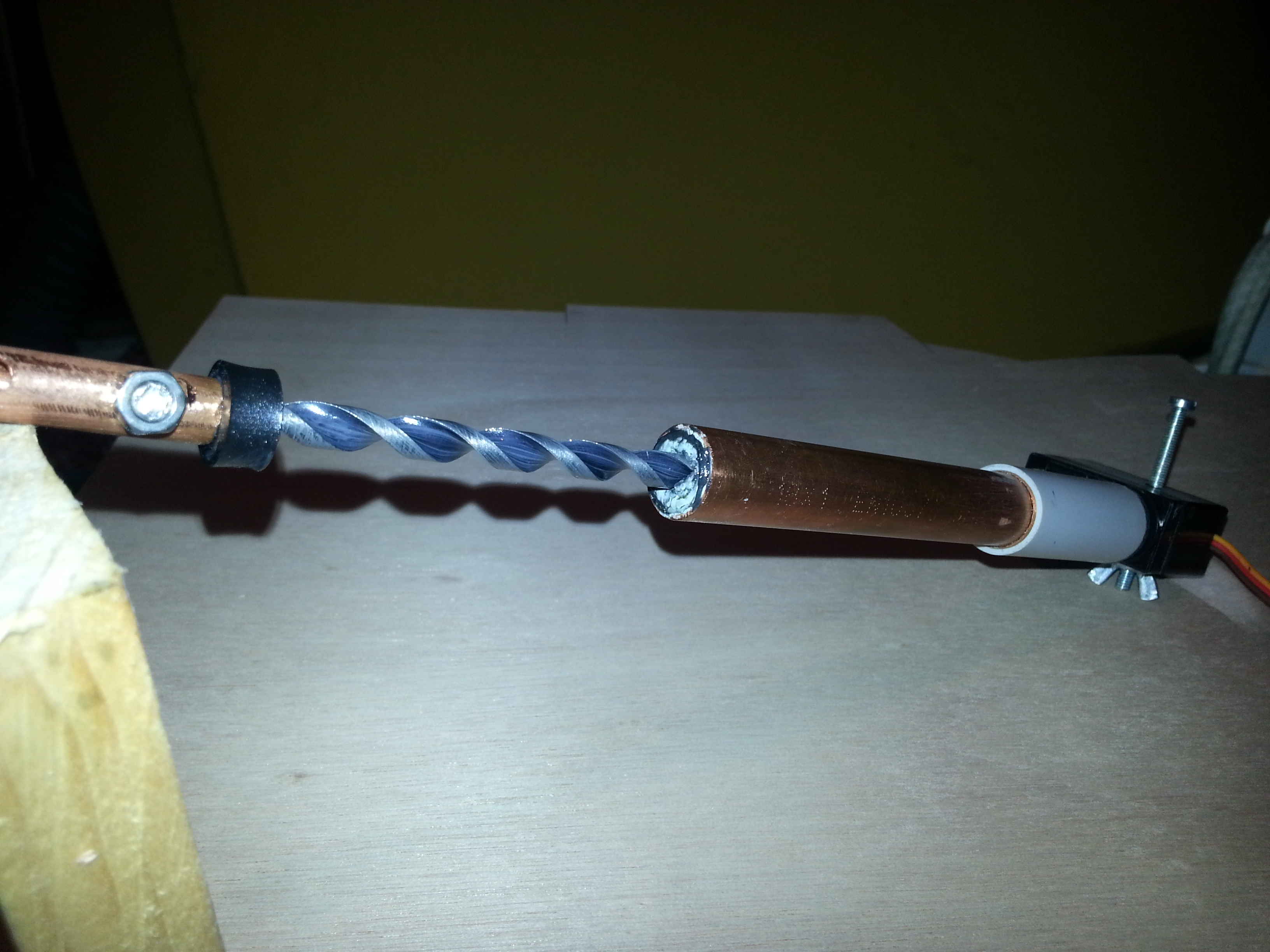

Qu'utilise tu comme moto-reducteur pour tes verins....?
Message(s) : 2752
Re: pelle mécanique
Messagepar Jean-Mi » Jeu Oct 10, 2013 7:53
Alors j'utilise des servos. pour la flèche c'est un 33kg, le balancier un 20kg et le godet un 13kg.
Et pour le fut des vérins j'ai utilisé de la soudure a froid pour réalisé une belle empreinte de la mèche sa fonctionne nikel ;)
