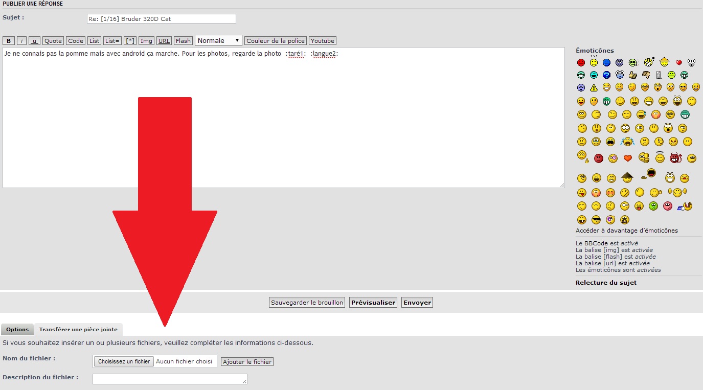

Je ne connais pas la pomme mais avec android ça marche. Pour les photos, regarde la photo :taré1: :langue2:

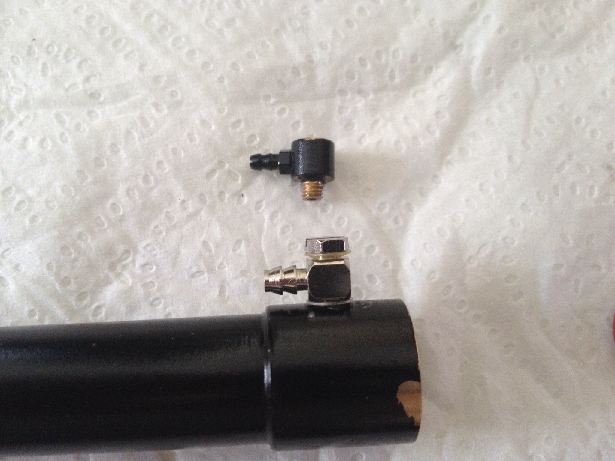

Messagepar Kris_77 » Mer Juil 30, 2014 10:47
Reçu aujourd'hui, je change mes raccords pour passer en plus gros.

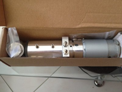

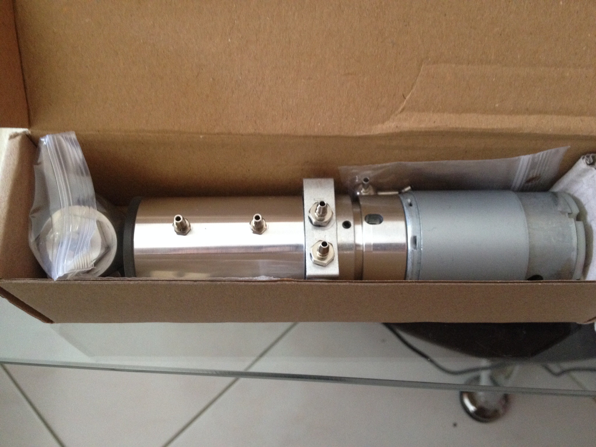

Messagepar Kris_77 » Mer Juil 30, 2014 10:52
Reçue ce matin également, si la ça dépote pas, je ne comprend plus lol

Re: [1/16] Bruder 320D Cat
Messagepar christopher » Mer Juil 30, 2014 3:34
Ta fais un méplat sur le vérin niveau raccord hydraulique ?
Sinon, il y a de fort chance que ça fuis
Messagepar Kris_77 » Mer Juil 30, 2014 5:40
Non car les raccords sont équipés de joints plats.
Si ça fuit, je mettrais de l'oleoetanche
Messagepar Jipé » Mer Juil 30, 2014 6:30
la pompe rigid elle donnais pas ? je comprend pas pourtant celle que j'ai elle dépote
ta une photo ?
