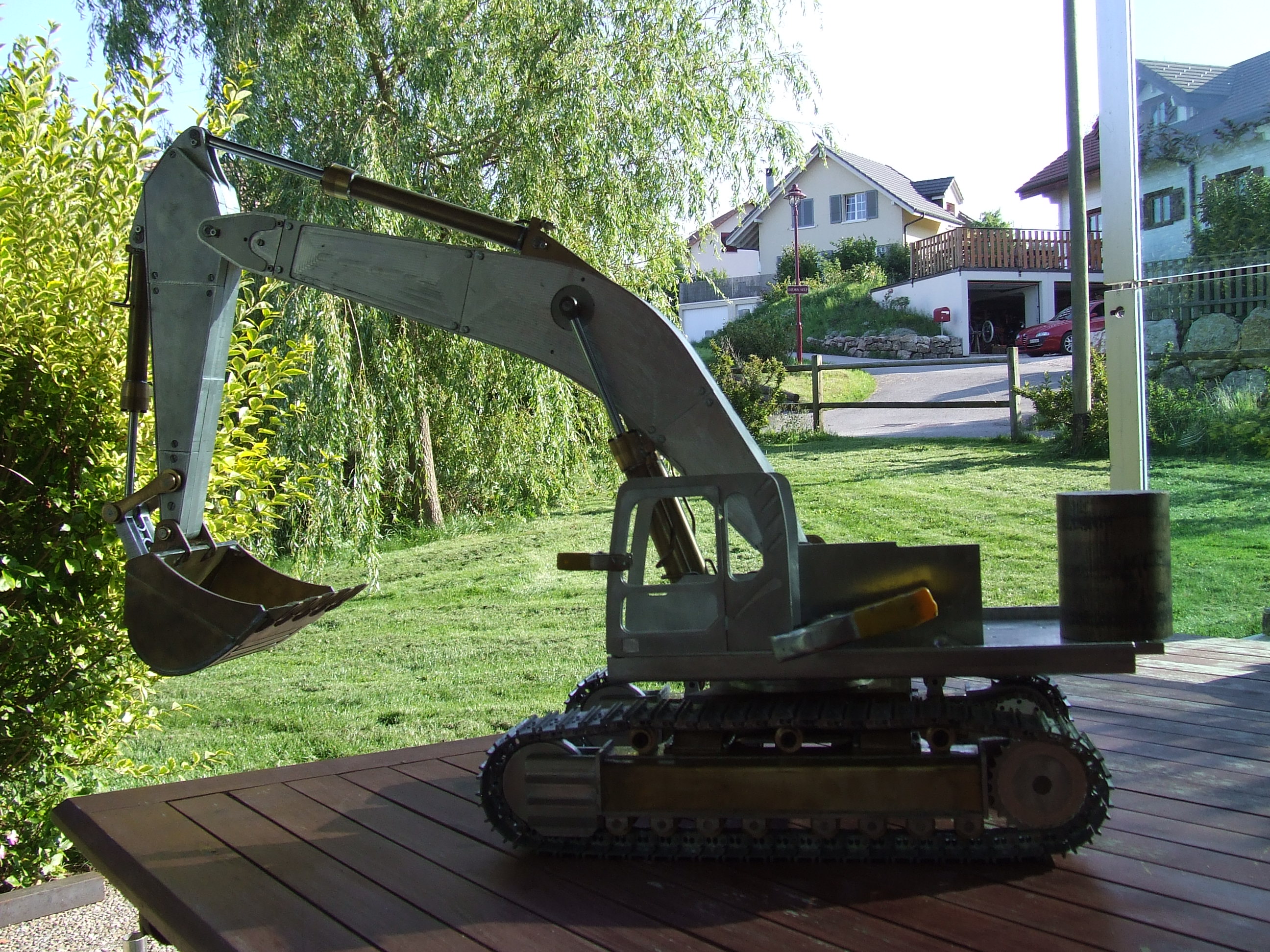

La version définitive ayant été arrêtée, voici un état de l'avancement de ce modèle

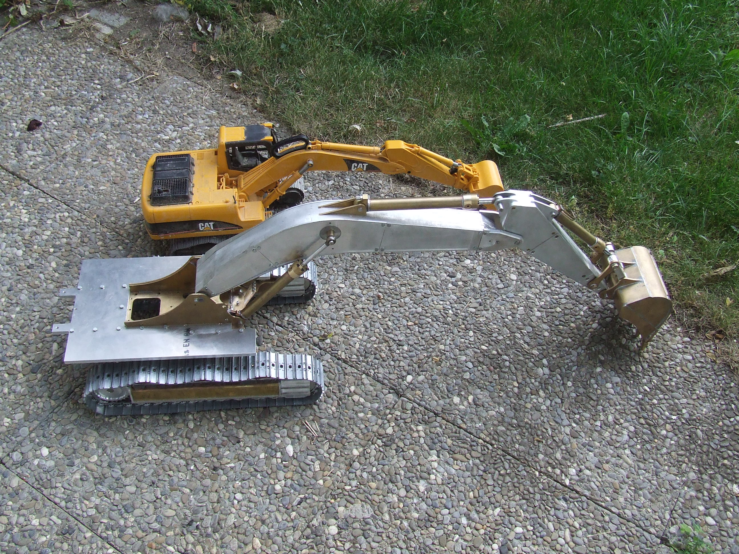

Et pour mémoire, la comparaison avec un modèle bruder

Merci. Il y a encore pas mal de boulot, mais ça avance plutôt bien.....

Jolie début , sa va faire une grosse bête........ :hehe:
Re: [7%] Pelle Volvo EC700B
Messagepar christopher » Jeu Juil 31, 2014 7:57
he,ca va etre un magnifique modele :] :]
ta choisi la version B alors ?
ta fait la motorisation des chenilles ?

Hé oui, c'était la version que j'avais dessinée et dont j'avais déjà usiné en partie certaines pièces. Et comme je n'ai pas eu de réponse pour la cabine "C", j'en suis resté là.
La motorisation des chenilles n'est pas terminée...

Salut, vraiment un beau morceau, le travail est déjà bien avancé et surtout bien détaillé
Tu utilise quel type de machine pour la découpe des pièces ?

Le but de ce modèle était justement de tester cette technique de construction consistant à créer les volumes en empilant des pièces découpées en alu, tant prisée des allemands, mais qui ne m'était pas familière.
J'utilise une fraiseuse portique de chez CNCshop
