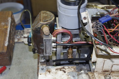

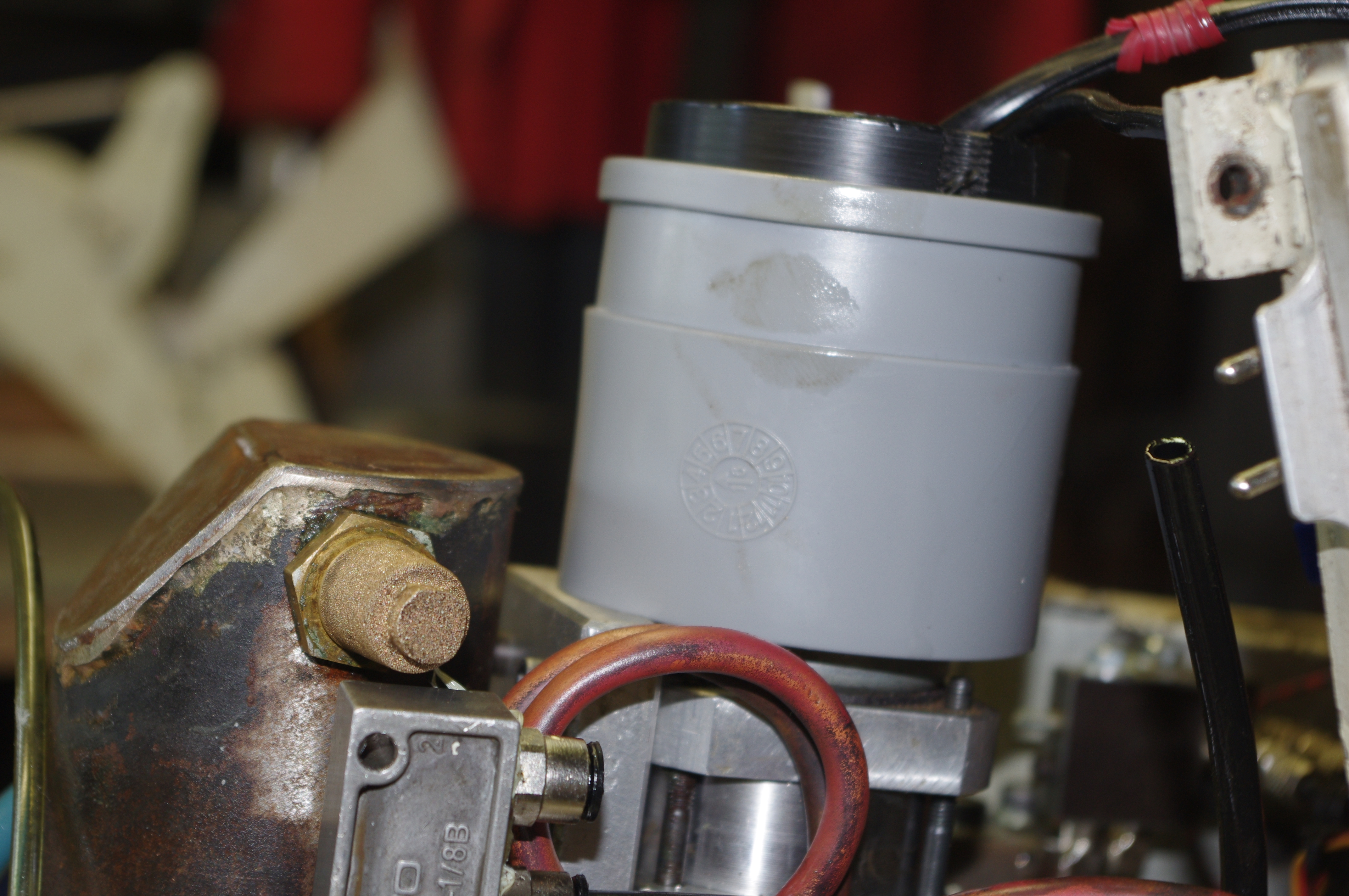

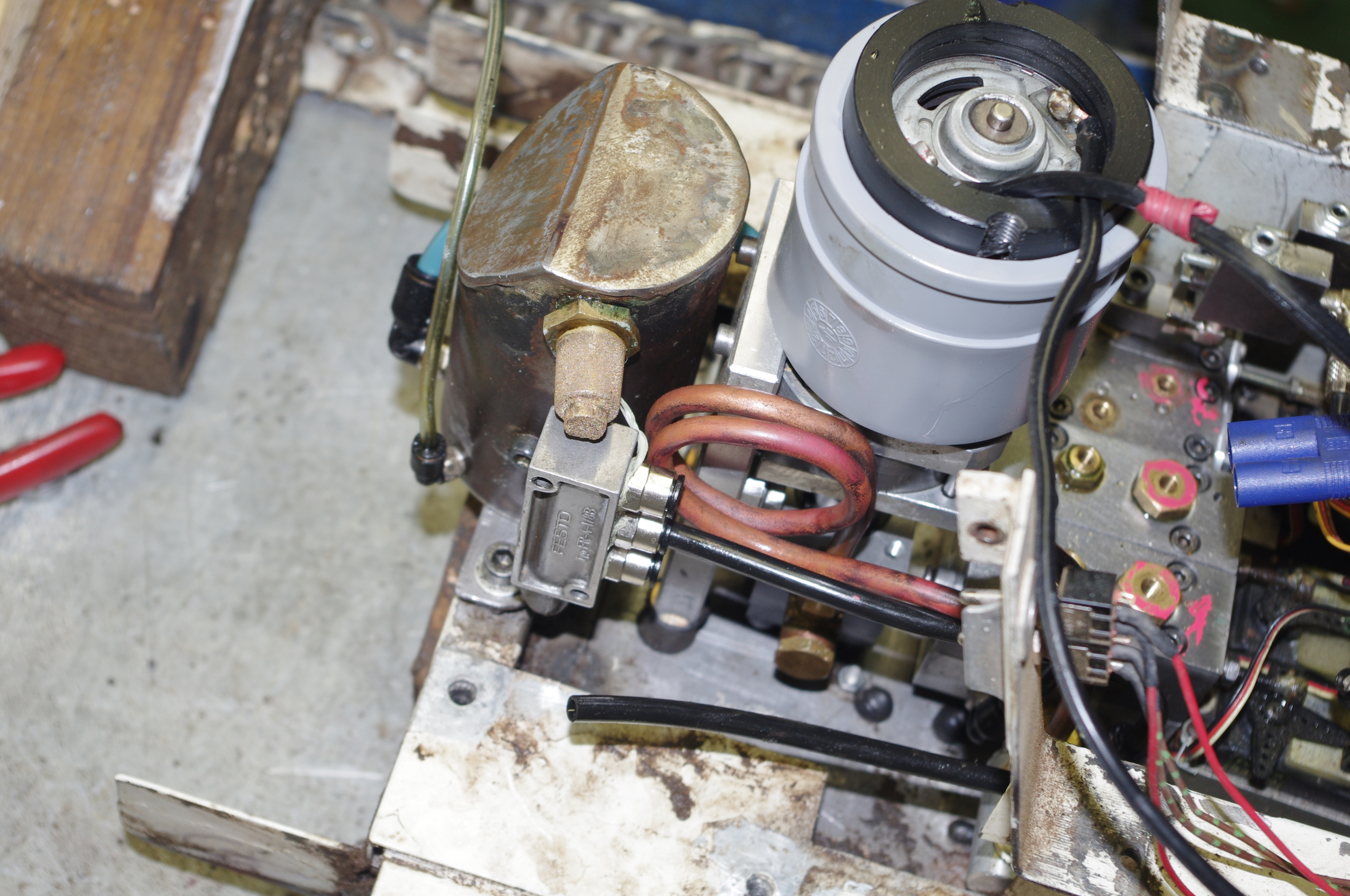

J'ai monte l'ensemble moto-pompe sur silend-bloc et ajouter une chemise sur le moteur.
il y a toujours la ventilation forcee,mais quasiment plus ce bruit de "turbine" vraiment penible.

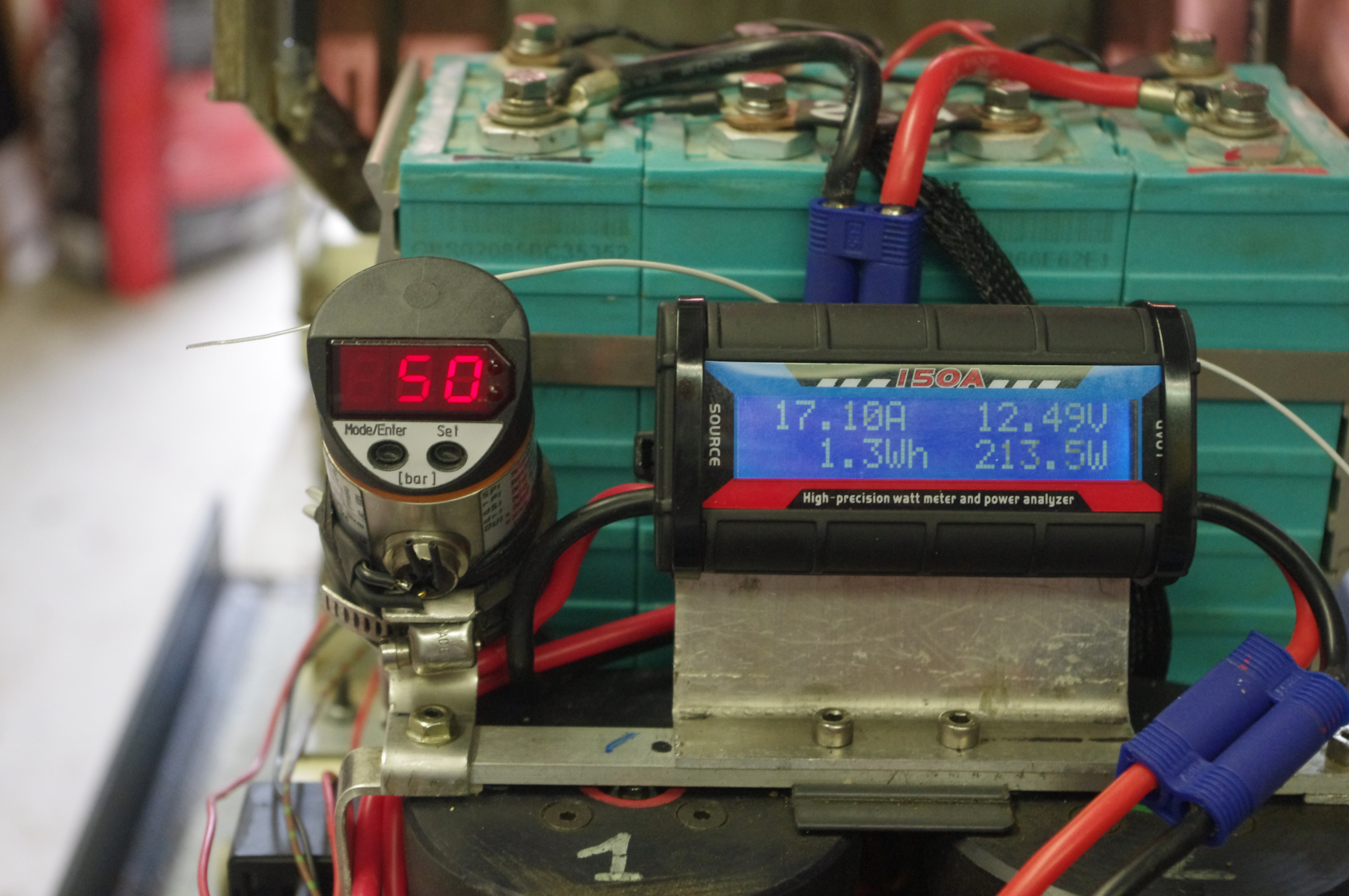

j'ai rajoute ça,
un Wattmetre,ainsi qu'un manometre.
Loin d'etre indispensable mais j'avais envie....

Peux tu nous en dire plus sur le manomètre ?

a ouai! 17Ah ça rigole pas!

C'est un mano de "recup",monte sur nos montage de CN.
De 0 a 600 Bars,alimentation de 18 a 36 V...
17 A ,oui mais sous 12V,un petit 220 W..Il faudrait que je passe en 24 V

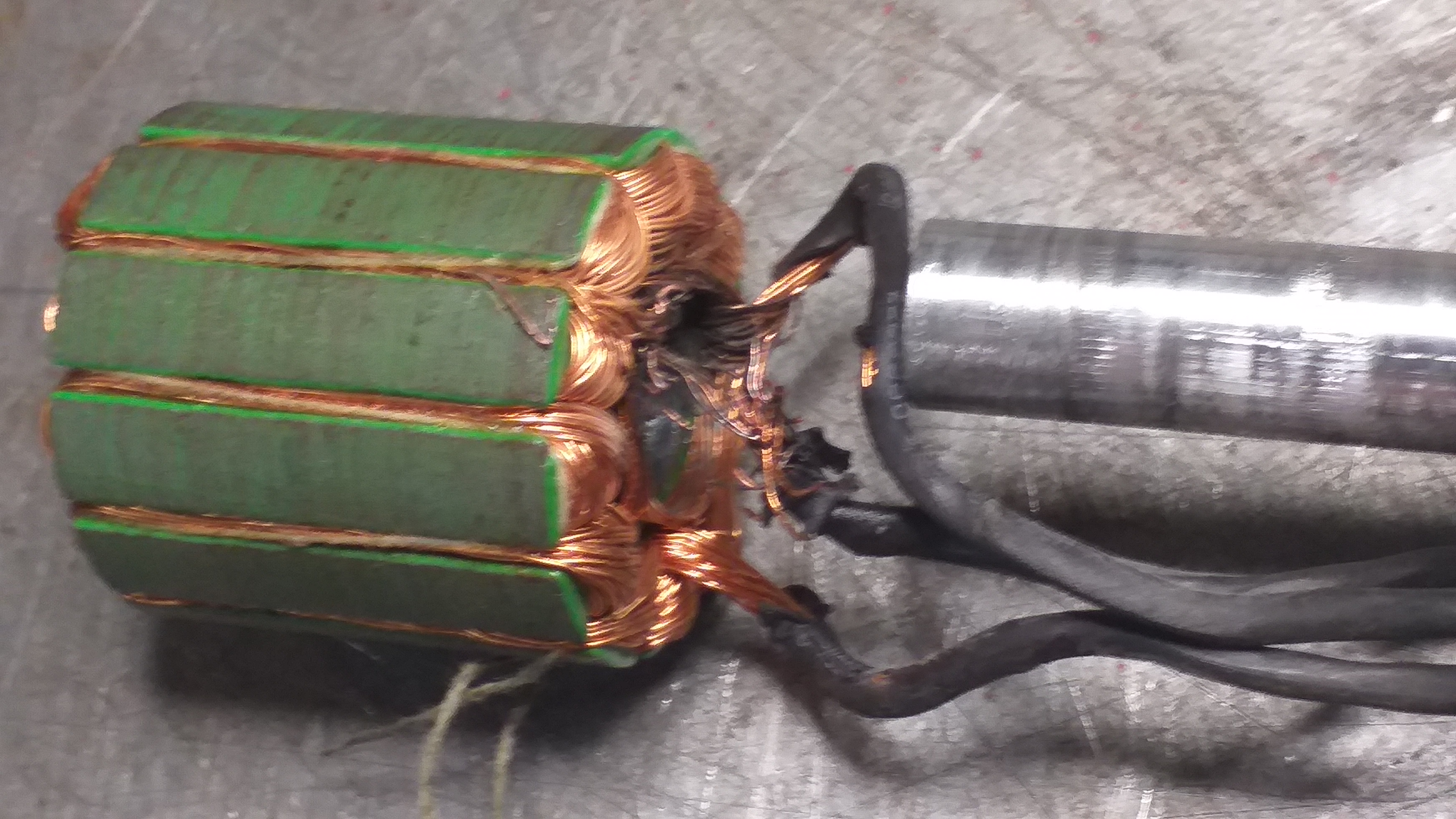

Messagepar marc » Lun Mai 23, 2022 11:15

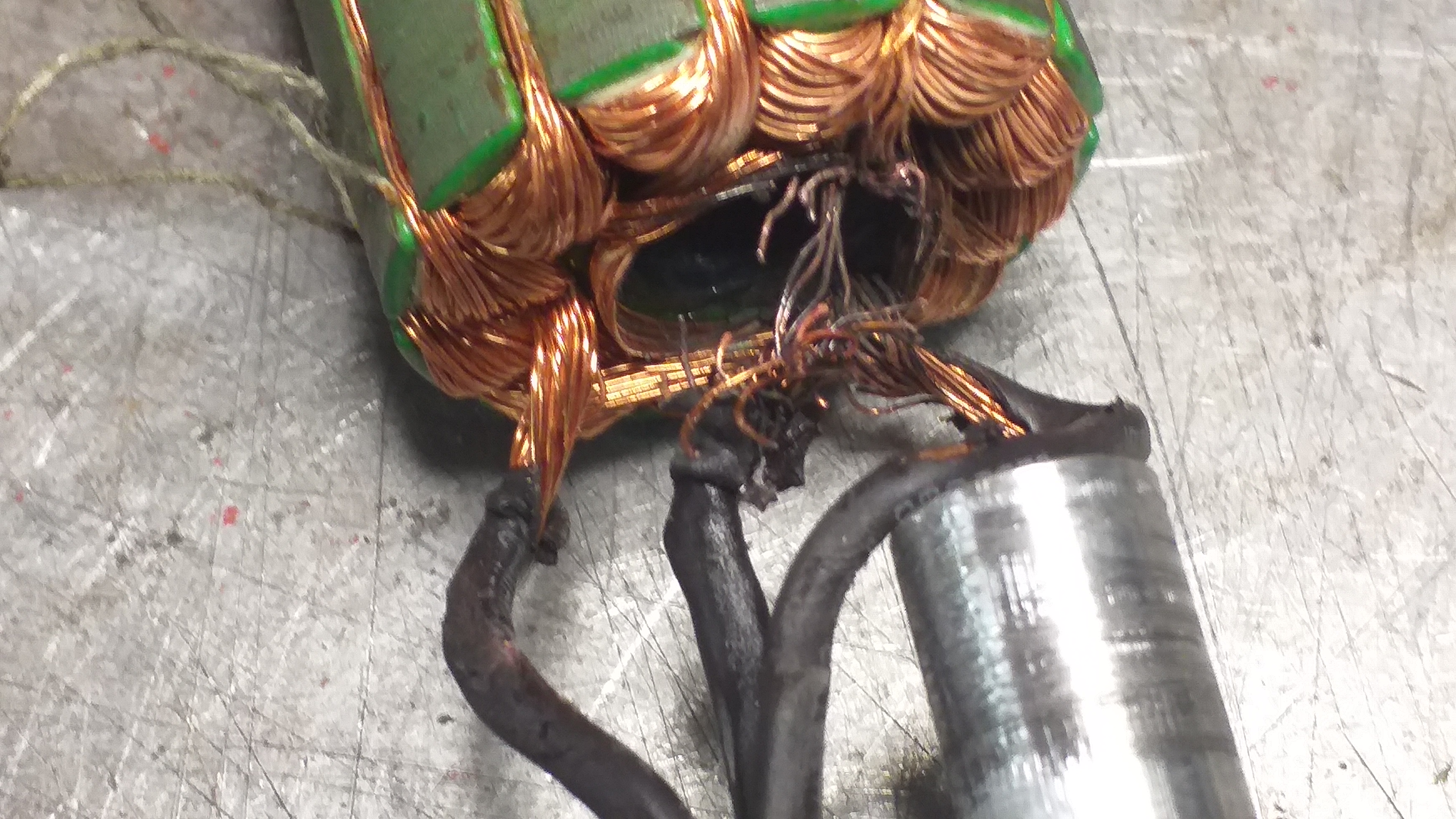

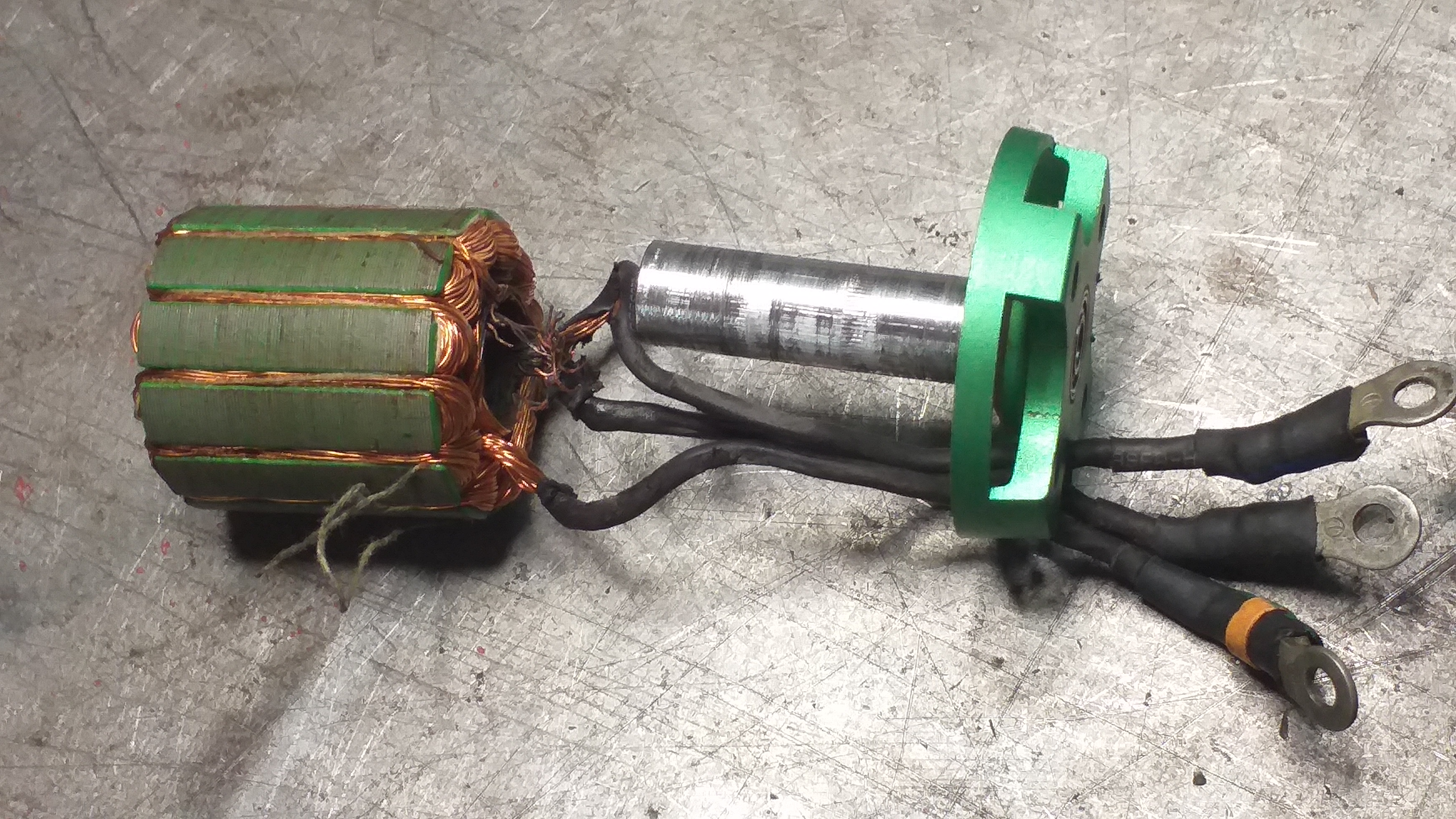

Donc pour ceux qui sont au courant de ma panne,c'est bien un moteur de chaine qui a rendu l'ame.
Plusieurs isolant fondus.
D'autre moteurs sont commandes,je devrait les recevoir demain.
Message(s) : 2785
Re: [1/8] track thermique
Messagepar Boris_25 » Lun Mai 23, 2022 12:06
Tu vas peut être devoir penser à un système de refroidissement pour améliorer les conditions de fonctionnement.
Message(s) : 1343
Messagepar marc » Lun Mai 23, 2022 12:58
Je sais pas,mais cela ne peut pas faire de mal.
Ou bien refaire les transmissions avec une reduction plus importante,et y accouple des moteurs a KV plus élevé
Mais honetement dans un 1er temps,moteurs neuf,et etude pour ajout d'un ventilo d'extraction.
Message(s) : 2785
Messagepar marc » Lun Mai 23, 2022 6:22
voici donc les degats.
Le moteurs devait deja avoir bien ramasse depuis c'est quelques annees....
sont petit frere ne doit etre guere mieux
Message(s) : 2785
