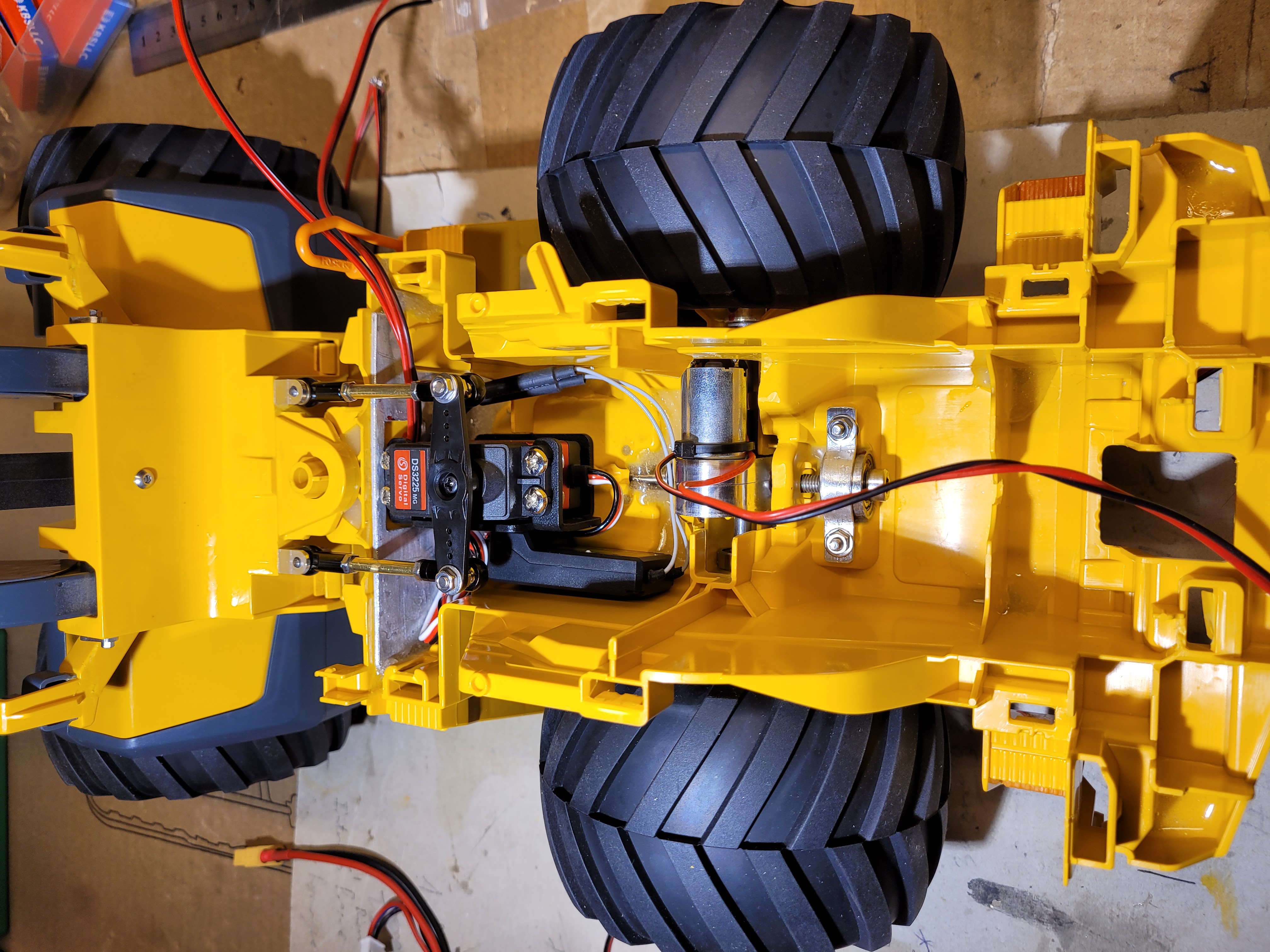

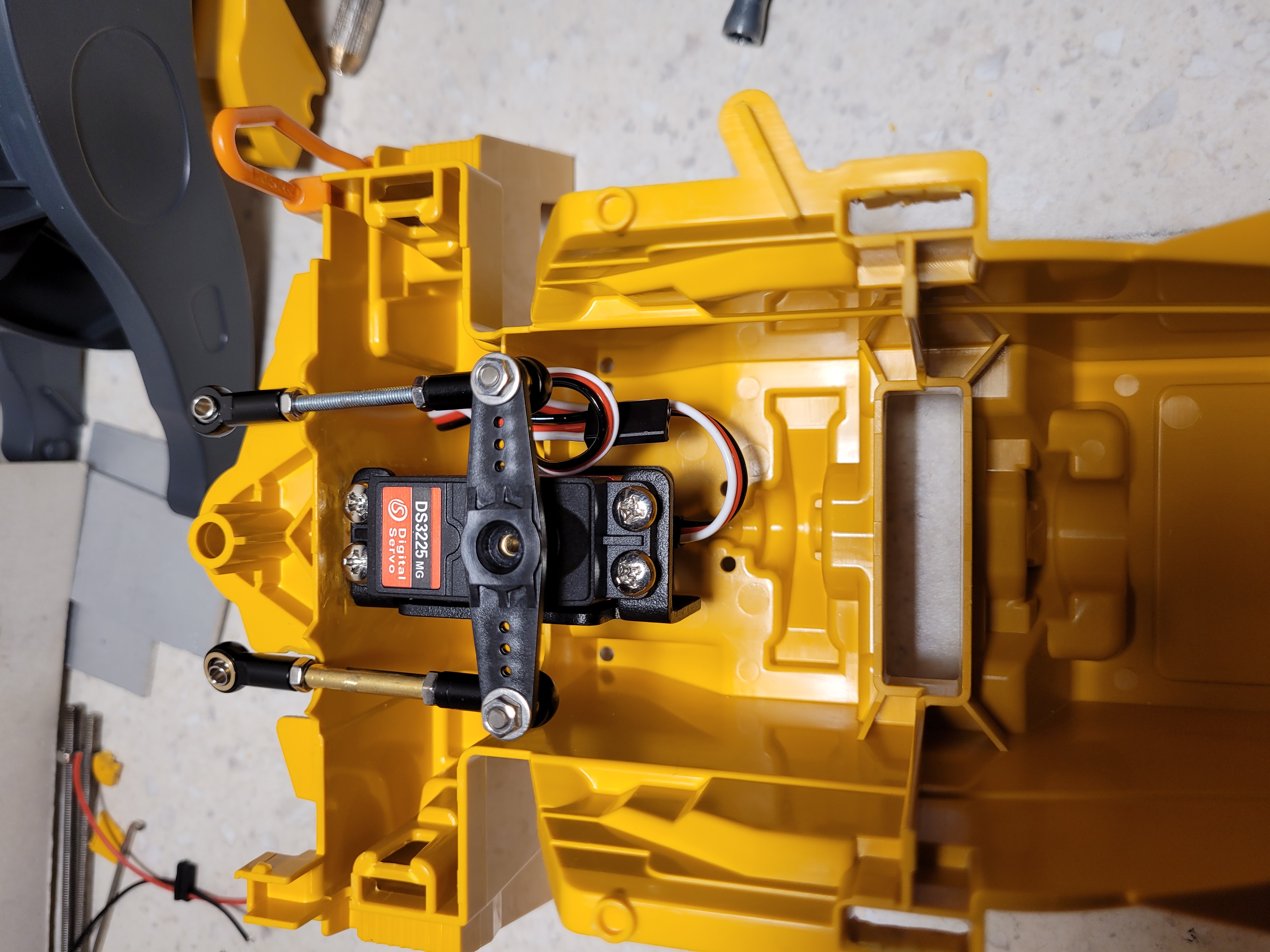

La sur la photo l'une n'était pas encore fixer mais apparemment sa fonctionne bien, j'ai 50 % dans les réglages radio en débattement pour le servo sa suffit pour aller en butée..
En plus zut j'ai mis la mauvaise photo, la maintenant le servo est retourné pour avancer au max et gagner en place

hello bienvenu sur le forum voici mon chargeur.
pour la direction je redémultiplie le servo avec un pignon tout mes engins articulé sont fait comme ça sa tourne moins vite mais sa force pas et dans le temps c'est fiable. viewtopic.php?f=5&t=2301&start=20

Messagepar Pat68 » Lun Fév 20, 2023 11:17
Hello Volvo A25,
Merci pour ton aide, sympa ton chargeur.... (+)
J'ai aussi le 574 mais en tout électrique, il est mieux foutu pour intégrer les vérins de bras car sur le Volvo c'est un peu galère !
Ton système de servo pignon est en effet bien pour gagner de la place...je verrai si j'arrive a tout intégrer, normalement sa devrai car dans le Volvo il y a de la place en hauteur..

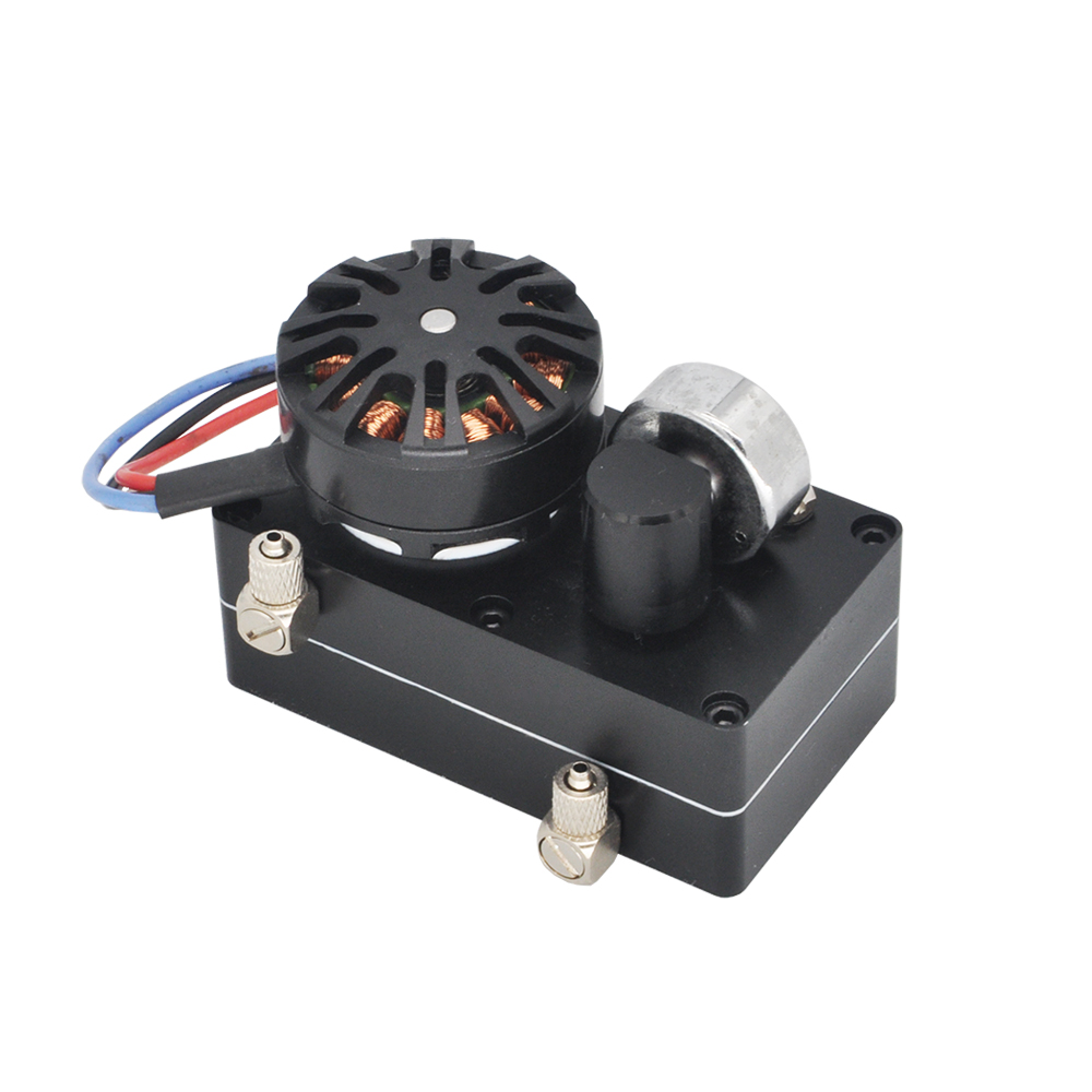

J'attends ma pompe hydraulique que j'ai choisi avec réservoir intégrer, on verra d'ici la.

Messagepar Pat68 » Mar Fév 21, 2023 11:06
Les vérins de levage et pompe vont arrivés, en cours de livraison
J'ai commandé 2 vérins Magom, la pompe est celle d'origine de la pelleteuse Volvo EC 160 double E hydraulique...
Je voulais prendre un pompe Magom mais elle aurai été plus longue que celle de la Volvo

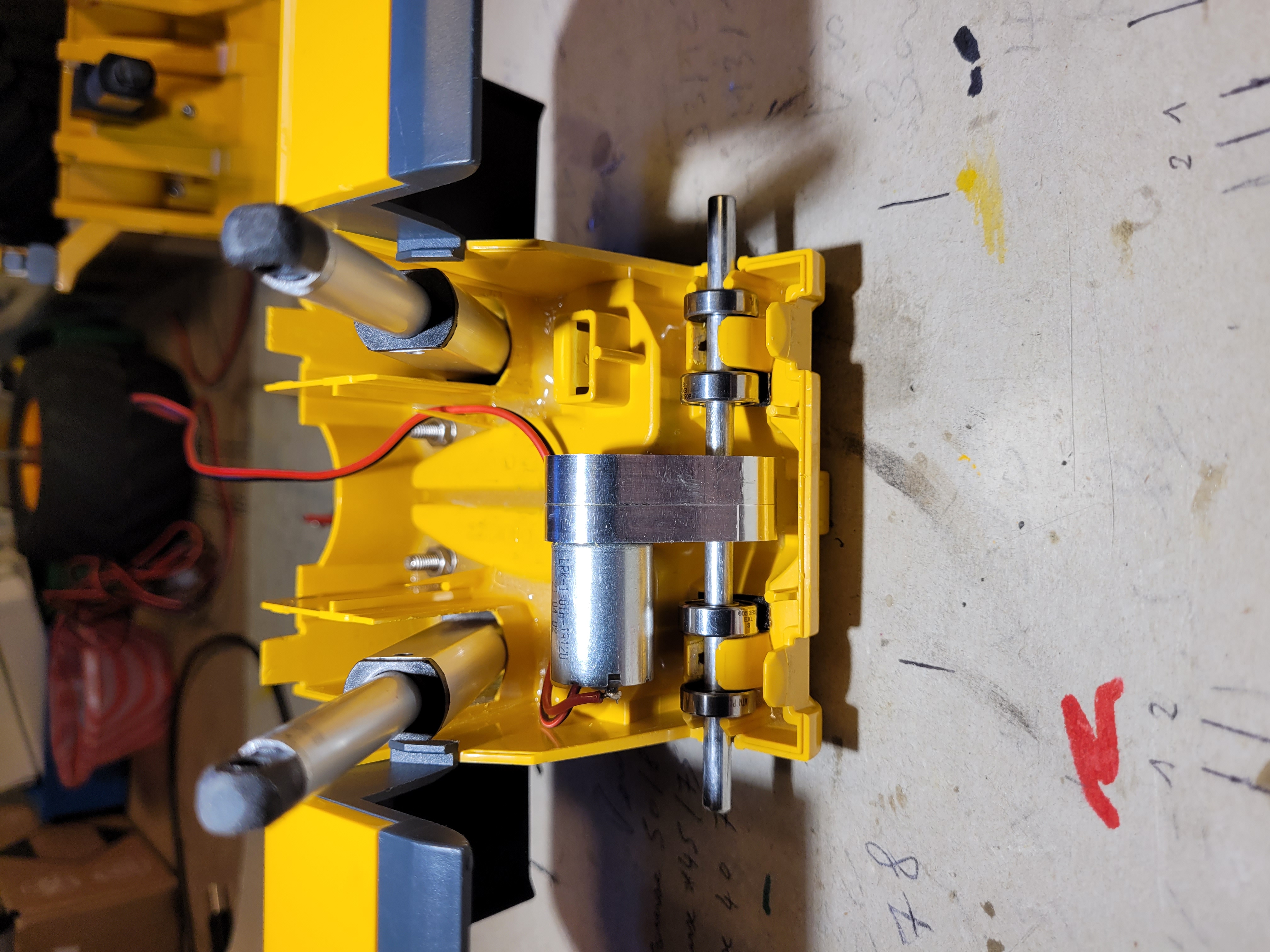

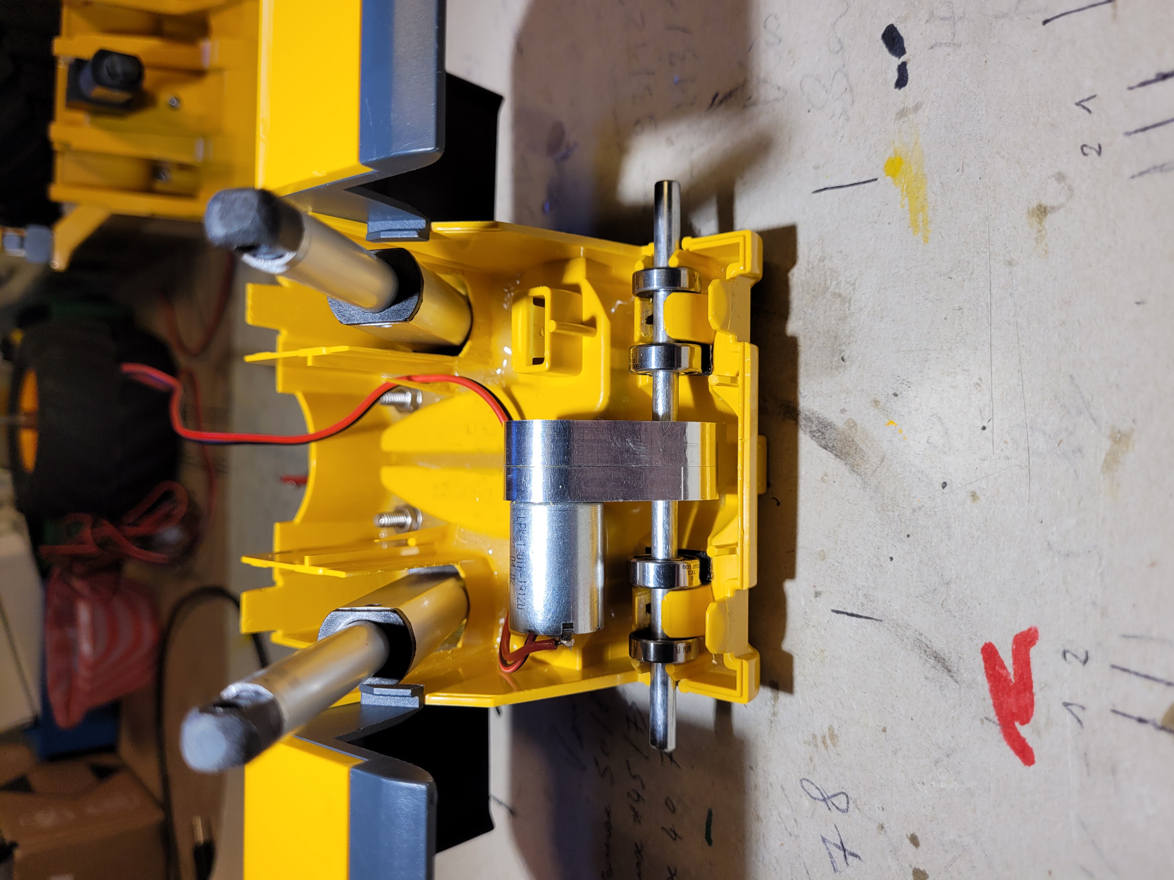

Messagepar Pat68 » Mar Fév 21, 2023 11:27

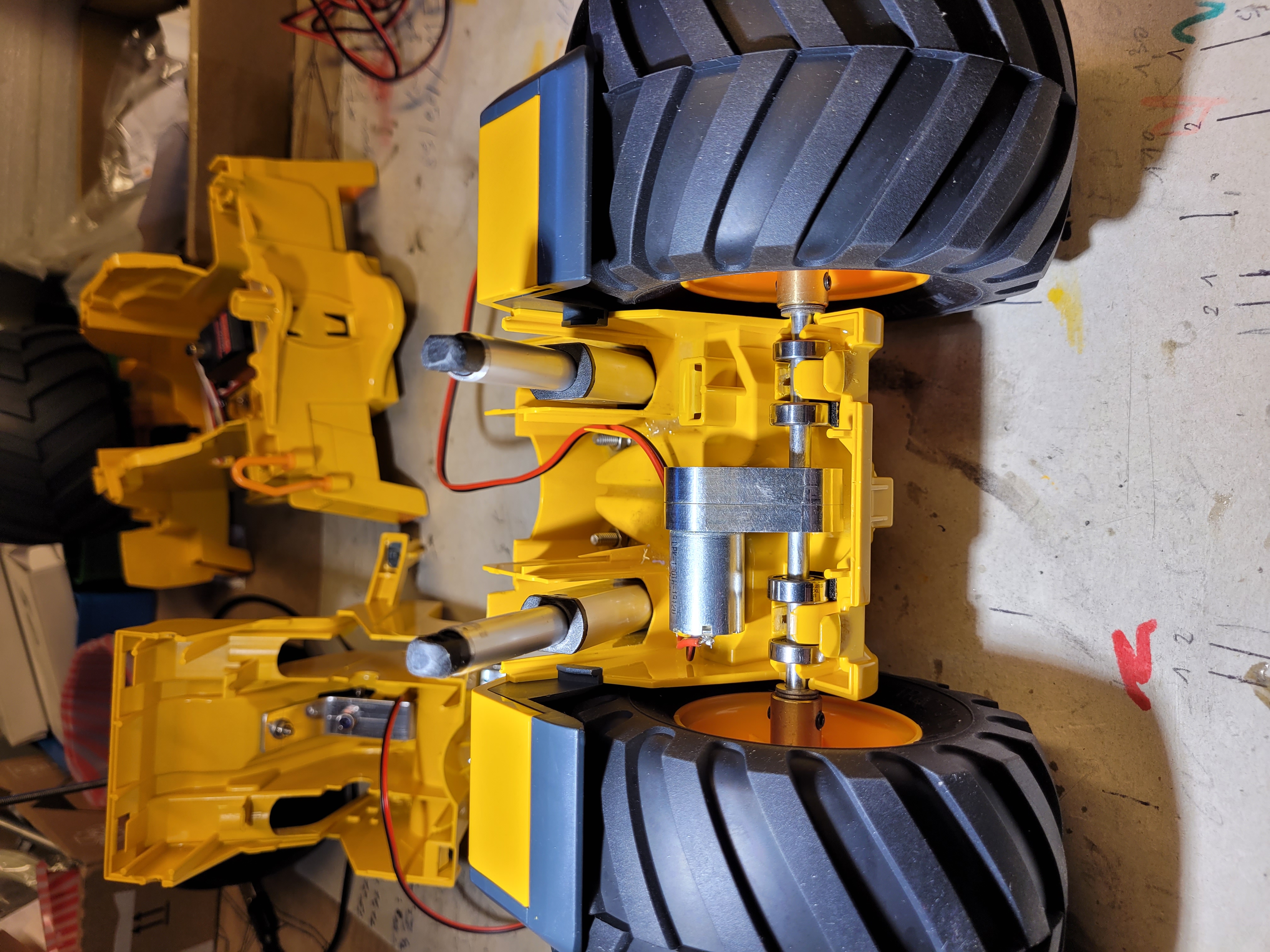

Ici la transmission avant qui s'intègre parfaitement sans détérioré le plastique d'origine avec quelques roulements pour caler le système

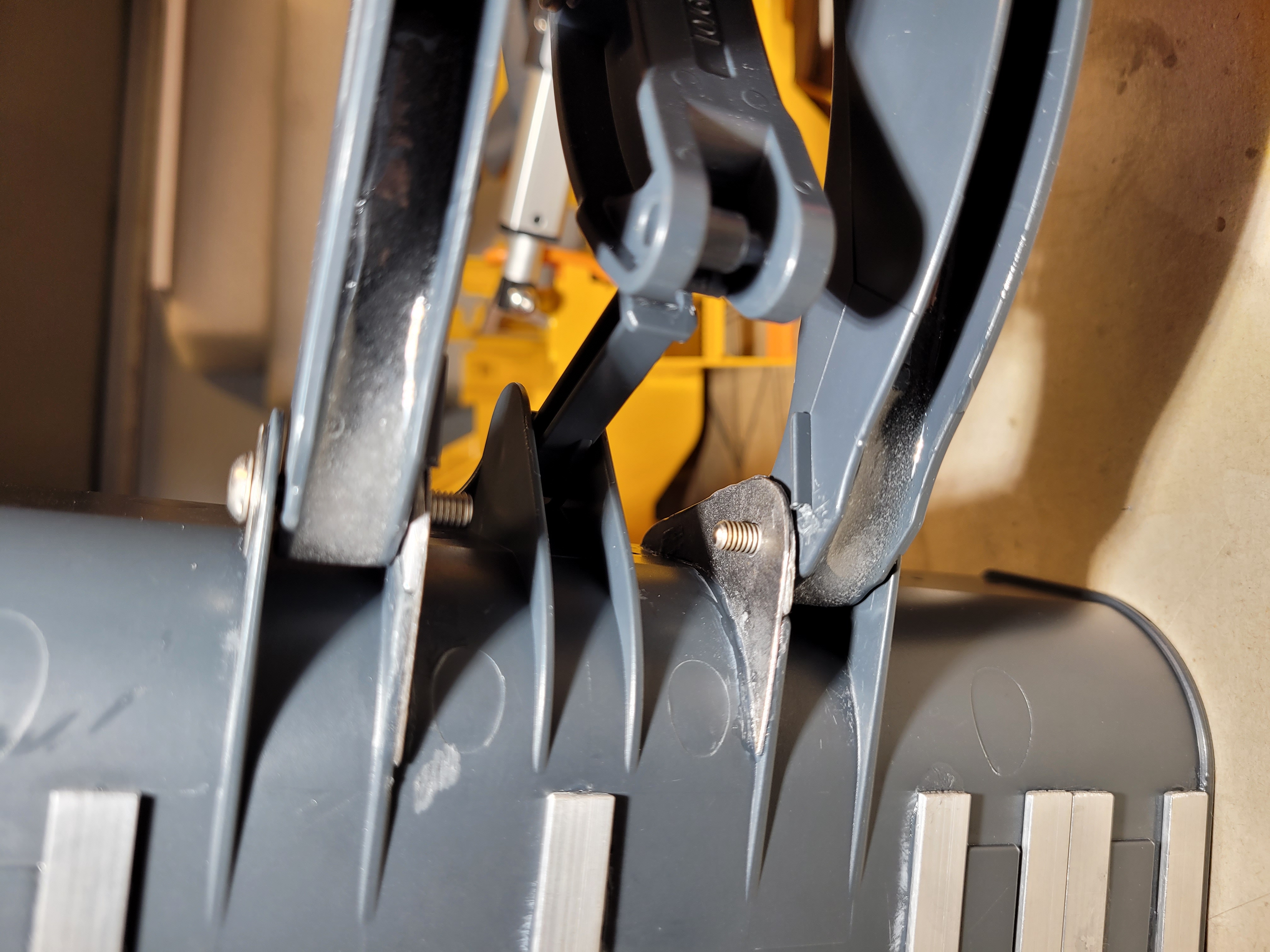

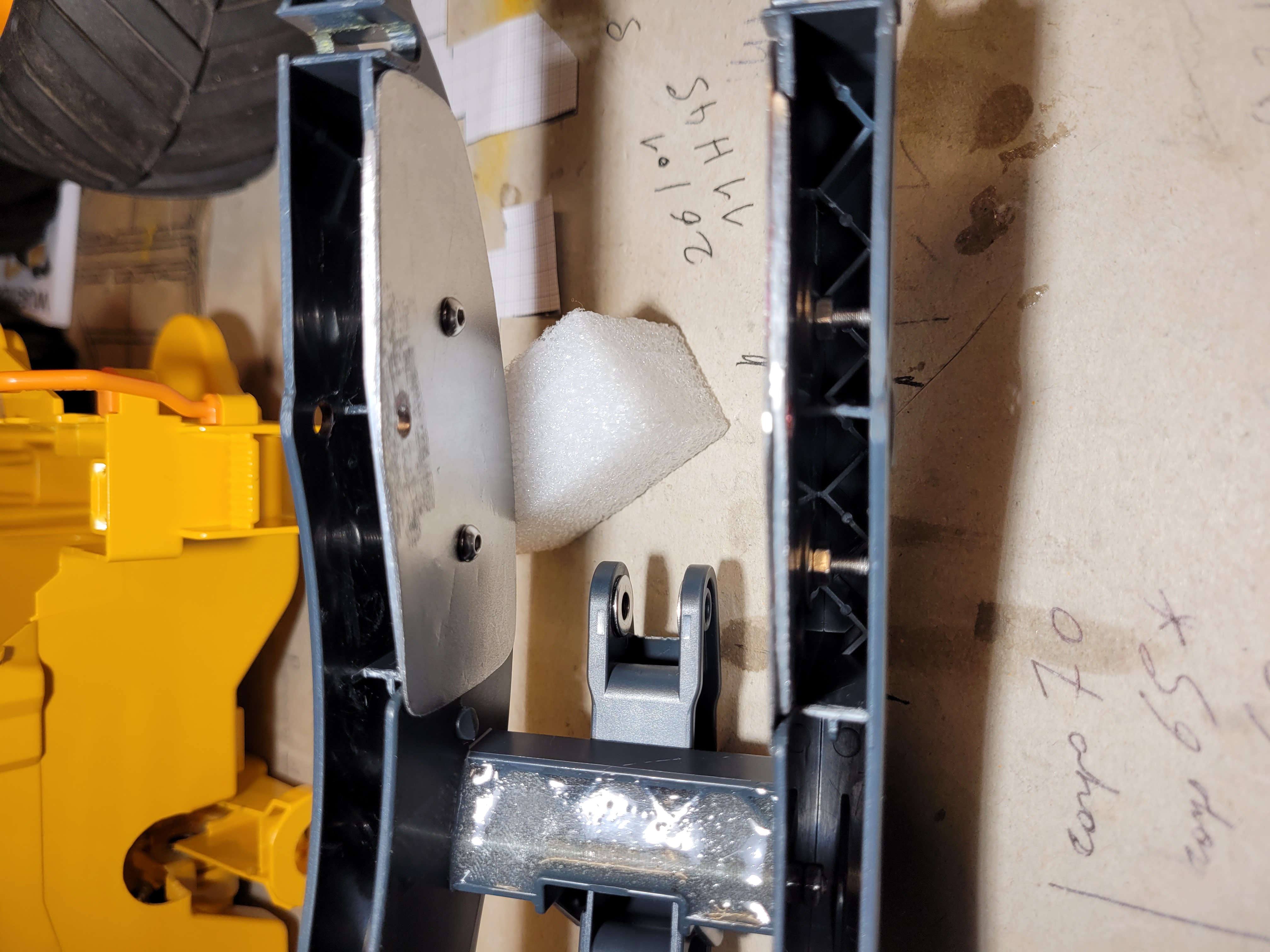

Puis quelques renforts du bras et godet...
Pat68
Messagepar Boris_25 » Mar Fév 21, 2023 12:19
les roulements sont-ils simplement posés?
Si oui, ne crains-tu pas qu'ils finissent par bouger?
Message(s) : 1351
Messagepar Pat68 » Mar Fév 21, 2023 1:35
Ceux qui sont aux extrémités ne bougeront pas ils sont caler entre les plastiques et j'ai rajouter de l'époxy dans le fond du carter carter
Le carter du dessus viens maintenir le haut du moteur ce qui permet le maintien l'ensemble
Tu as une idée a me proposer Boris ?

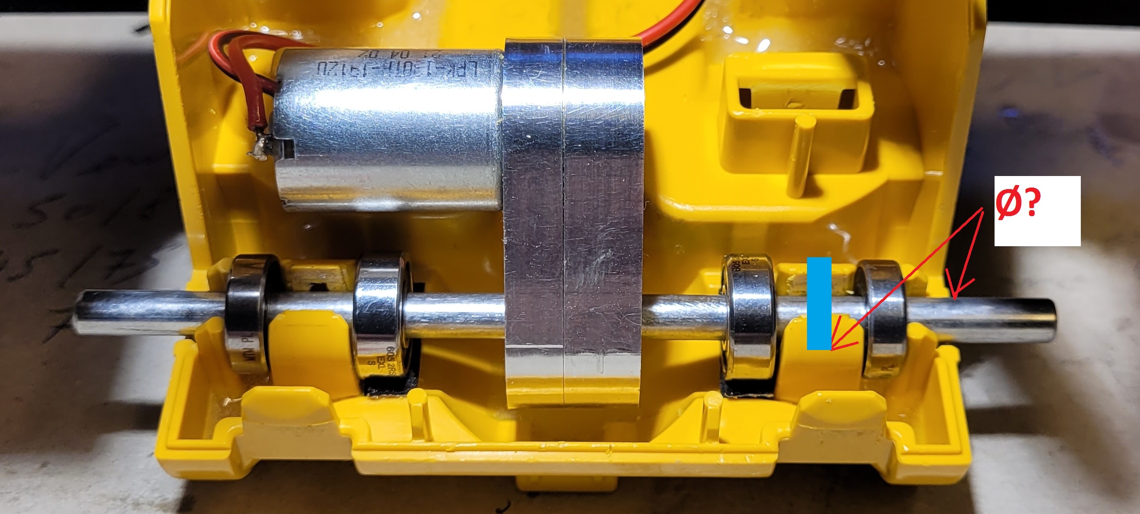

Messagepar Boris_25 » Mar Fév 21, 2023 4:42
Je ne connais pas les diamètre de l'arbre et ceux des bossages en plastiques.
Il existe des roulements de petite taille comme ceux dans la liste ci-dessous, qu'il aurait peut être été possible de loger dans les bossages.
Ø4 int Ø7 ext épaisseur 2.5
Ø5 int Ø8 ext épaisseur 2.5
Ø6 int Ø10 ext épaisseur 3
Message(s) : 1351
Messagepar Pat68 » Mar Fév 21, 2023 9:33
Ah oui bonne idée, mais trop tard, le bossage est plein d'époxy...l'axe fait 5mm
Normalement sa ne bougera pas, l'axe est clipsé dans le bossage, mais par sécurité je dois trouver quelque chose qui appuie sur les roulements
