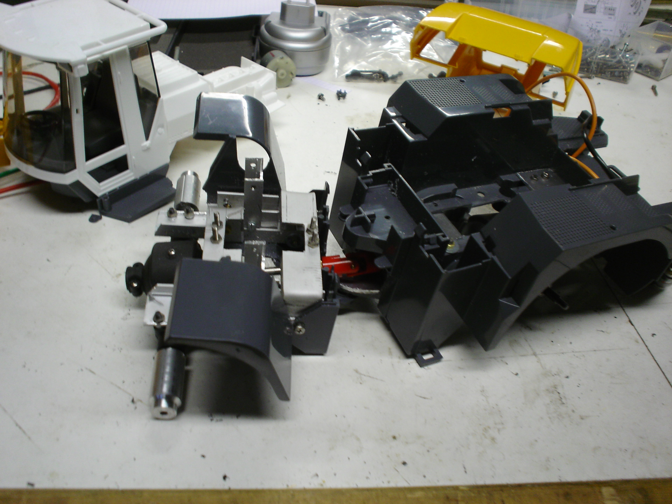

Messagepar volvo A25 » Sam Nov 24, 2012 6:37
en faite c'est la photo 1 le cardan
le moteur dessous c'est façile invisible et c'est un gain de place fénoménal pour la pompe les distri.... et tout le bordel
voici maintenant la direction
le servo de type 12K/CM est embarqué sur la partie avant (toujours par souci de gain de place)
prend un bon servo de préférence lent
donc se servo est monté au dessus du pont av sur la photo il n'y a pas le servo mais tu peux distingué les 4vis de fixation au dessu du ponts
