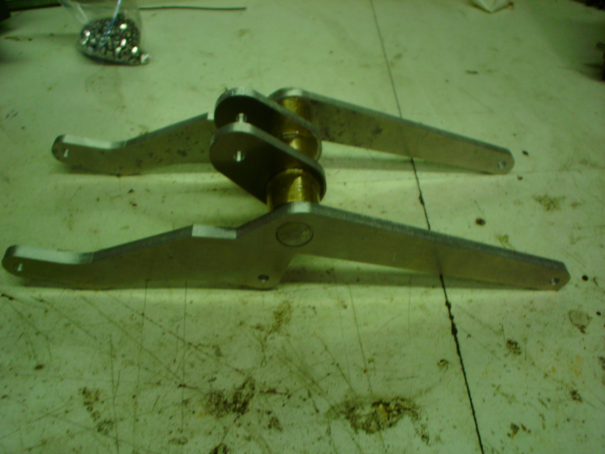

Messagepar volvo A25 » Mer Sep 18, 2013 8:37
voici le bras collé je l'ai fait un peux plus long pour qu'il monte bien haut.

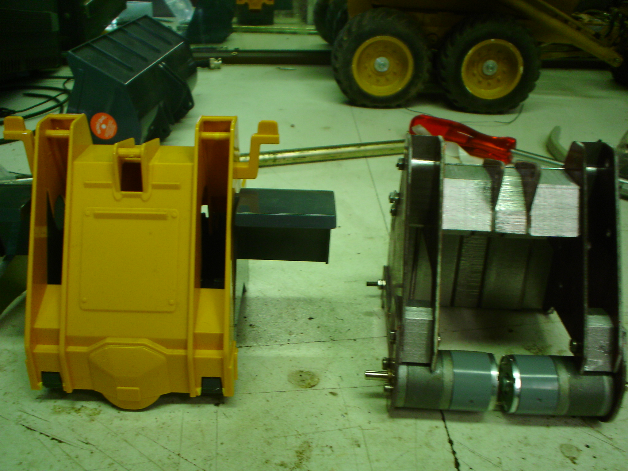

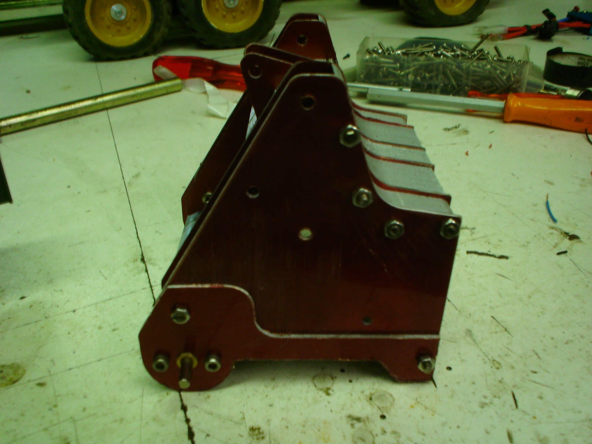

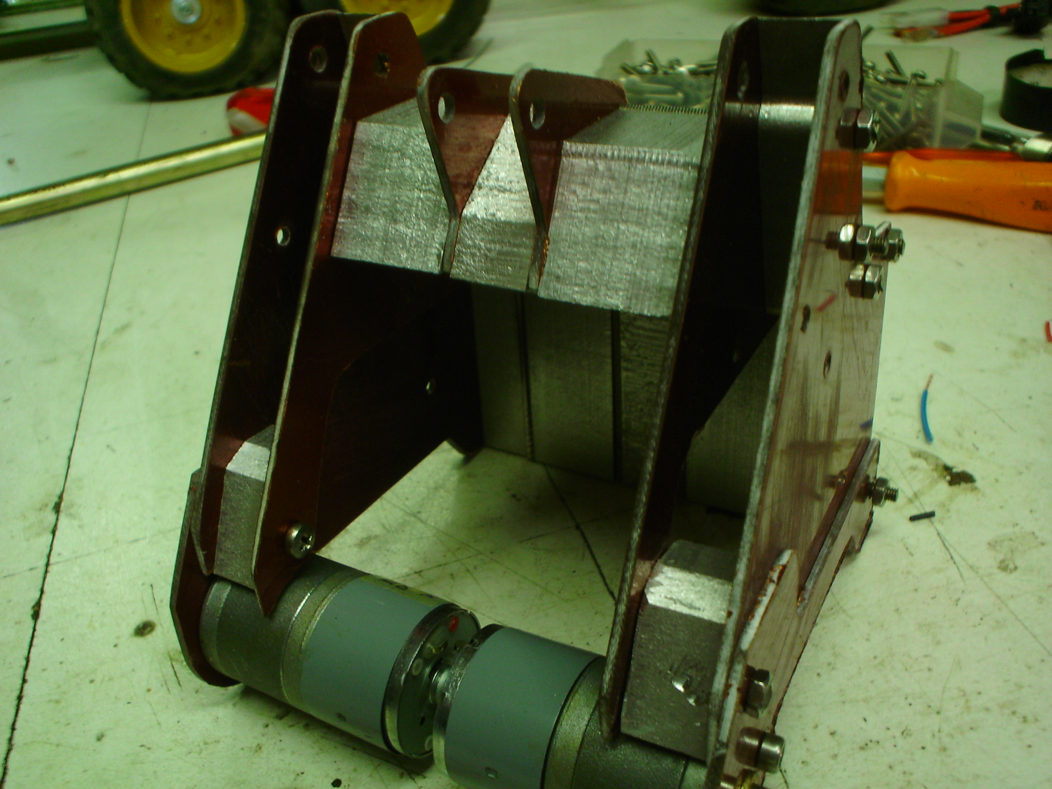

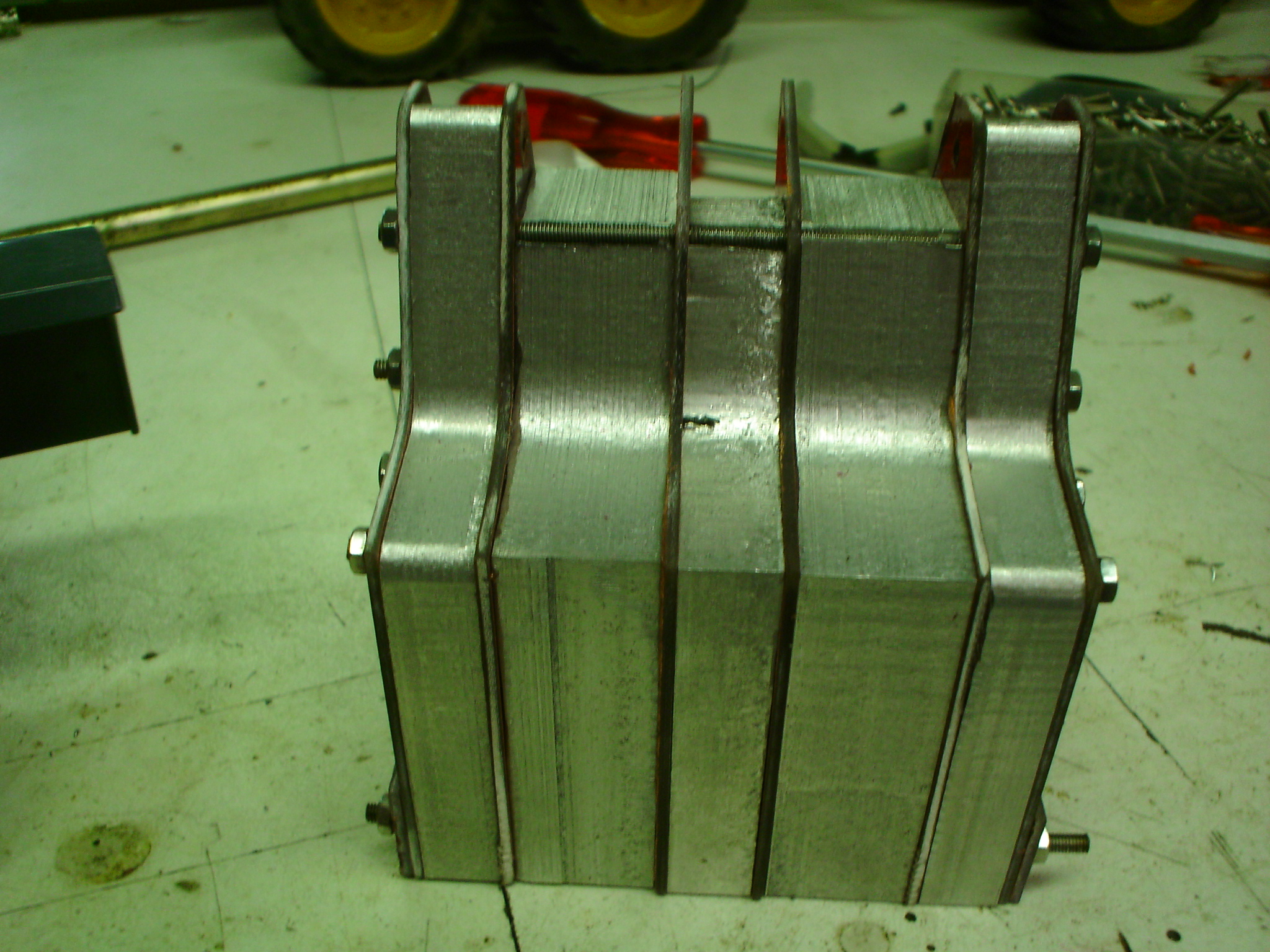

Messagepar volvo A25 » Mer Sep 18, 2013 8:43
pour le chassis Av j'ai opter pour une construction en lassagne une couche d'époxi un couche d'alu .
c'est super long a faire 8 pièces époxi et 7 alu.

Messagepar Jipé » Mer Sep 18, 2013 8:43
il a l'aire plus charge
Messagepar volvo A25 » Jeu Sep 19, 2013 8:07
il n'est pas visé a l'av donc au niveau des moteurs il c'est écarter de 2mm autrement c'est la même dimension a 1mm
