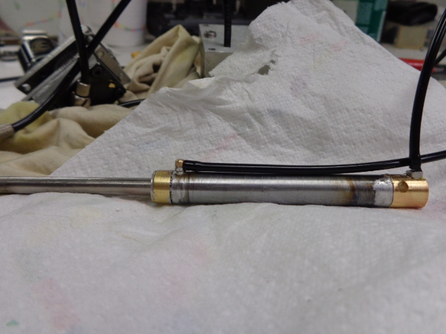

j'ai fait un vérins ce weekend super rendement :lol: :lol: :lol:
le bon coté c'est que ça marche super bien.
le tube est en acier de 11mm ext et 10inter
la tête et le piston sont équipé de joint quadrilobes ça marche super bien la tige est de 6mm

Messagepar volvo A25 » Lun Fév 17, 2014 5:39
il est super dur c'est du tube de canalisation hydraulique c'est marc qui me la donné.
au départ il était de 10par 12 ext j'ai donc enlevé 1mm sur le diamètre.
après je vais tourné a 10 15bars vu que les raccord des durites ne sont pas sécurisé.
Messagepar Papy » Lun Fév 17, 2014 5:58
Les anciens vérins de flèche de ma 942 étaient en 12/13 laiton et tenaient 22 bars

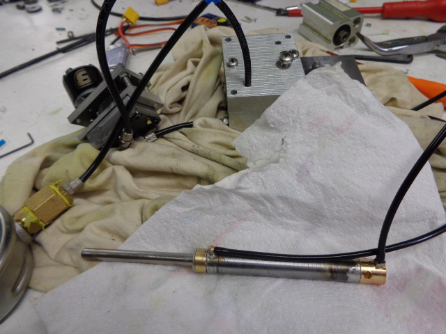

Messagepar volvo A25 » Sam Mars 22, 2014 7:35
j'ai refait un vérin cette semaine celui du godet.

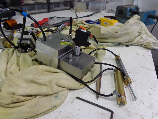

Messagepar volvo A25 » Dim Mars 23, 2014 9:23
voici un aperçu de l'hydraulique

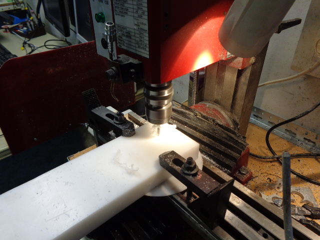

je suis en train de faire le support des servos pour le distributeur.
donc dans du plastique ça fait moins de bruit cool (:o) (:o)
Messagepar christopher » Lun Mars 24, 2014 5:54
Un plaisir d usiné le plastique, quel silence (:oD
