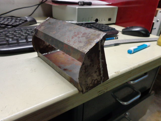

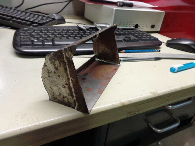

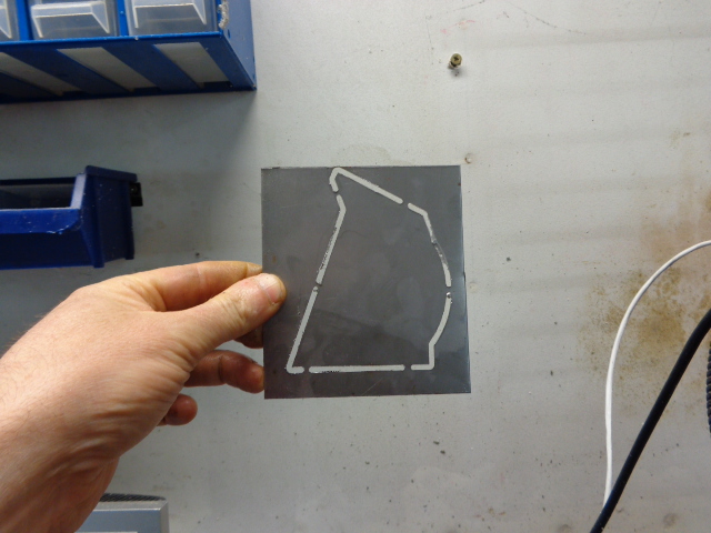

Messagepar volvo A25 » Dim Juin 01, 2014 9:40
J ai attaqué la découpe du godet dans de la tôle acier de 0.8mm
pour la première fois j'ai utilisé la fonction gestion des attaches.

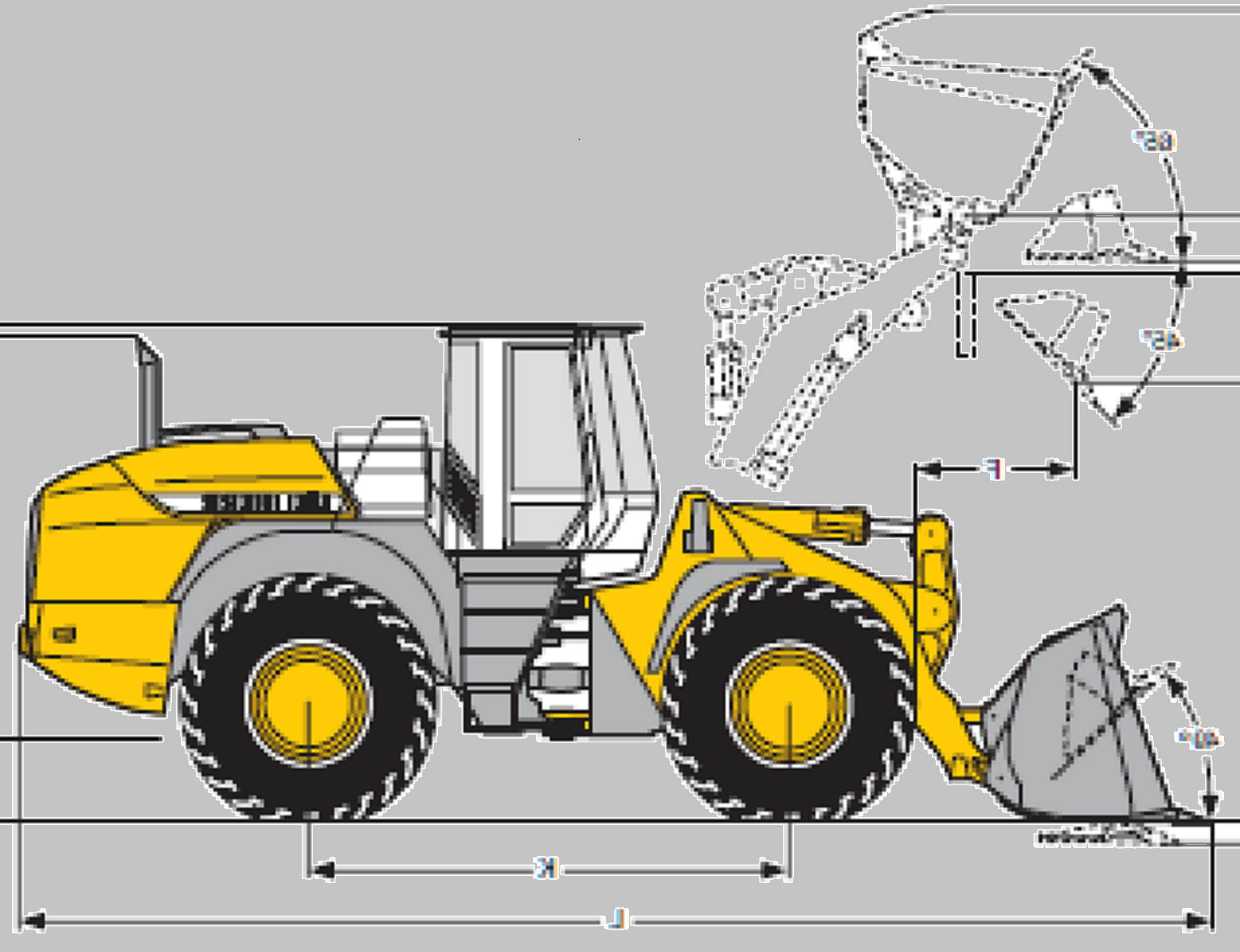

pour dessiné la joue du godet j'ai copier en calque sur le PDF sur Qcad.
Message(s) : 2364

Messagepar volvo A25 » Dim Juin 01, 2014 8:02
ça prend forme
Message(s) : 2364
Messagepar cater38 » Dim Juin 01, 2014 8:08
Ca traine pas !!!
Beau début (+) (+)
C'est un godet crible que tu fait :-x (:o) (:o) (:o) (:o) (:o) (:o) (:o) (:o) (:o) (:o) (:o)

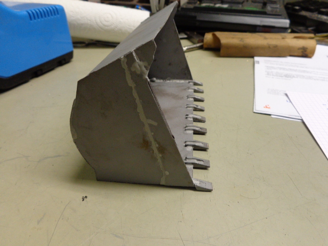

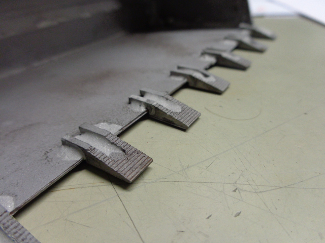

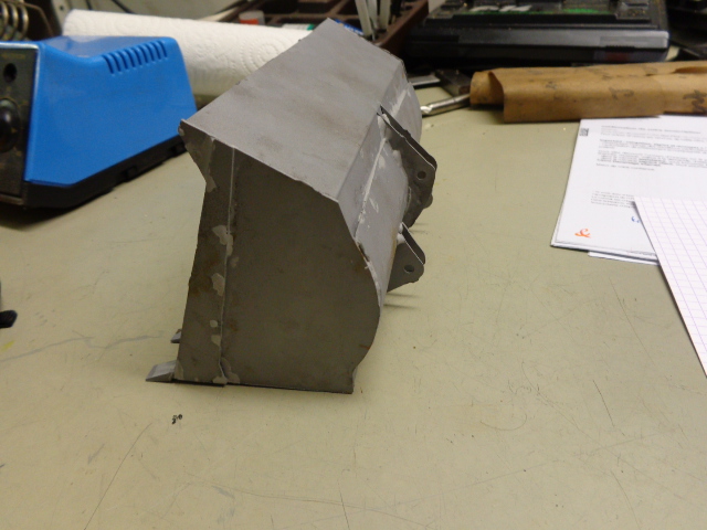

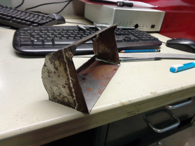

Messagepar volvo A25 » Mer Juin 18, 2014 7:26
et voilou il me reste a essayer la position des fixations pour les rendre compatible avec le debatemment des vérins.
Mon voisin me la sablé vite fait. Vous pourrez admirer les dents usiné dans un fer plat pour faire la pente j'ai utiliser la fonction chanfrein de cambam.

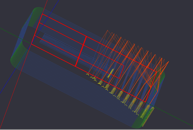

Messagepar volvo A25 » Mer Juin 18, 2014 7:52
voici une vue de l'usinage sur CAM BAM
Message(s) : 2364
Messagepar christopher » Jeu Juin 19, 2014 4:51
Nickel pierre,tu deviens un pro de la cn ^^
