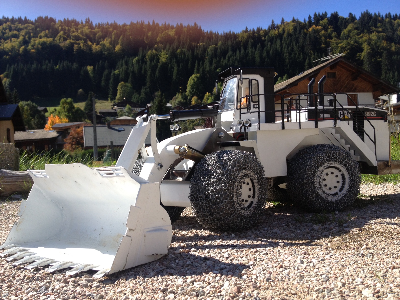

aller une petite derniere a midi sous le soleil avant de la mettre dans sa boite pour le transport demain matin 8)

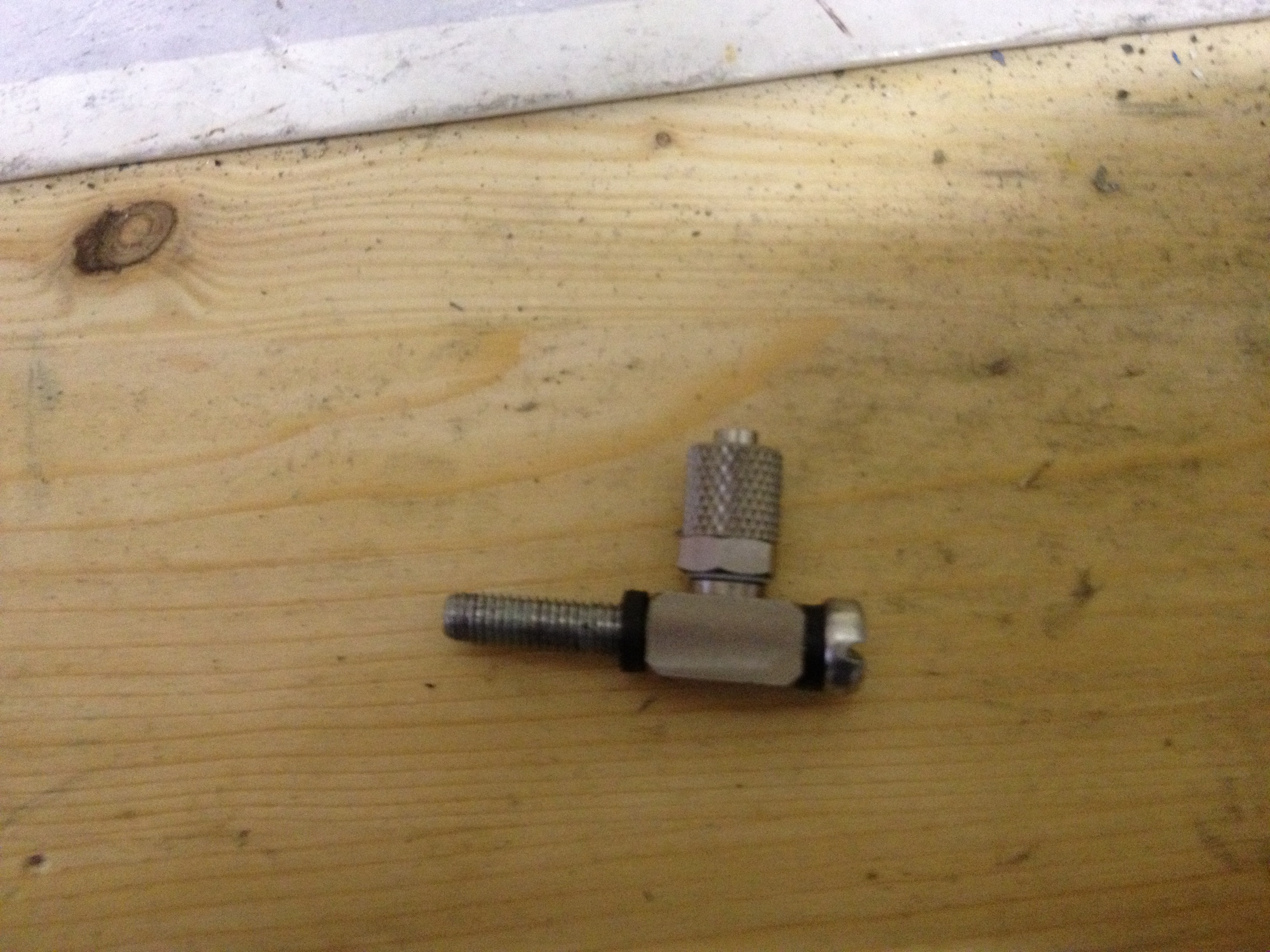

Bon après ce week-end ou la 92 a plutôt bien fonctionner jusqu'au moment ou une durite a lâcher et ma vidé le réservoir et du coup la merde du réservoir a boucher un raccord j ai réaliser un nouveau raccord (:o)
comme sa je prend l huile a environ 2cm du fond du réservoir mais en enlevant le raccord je peut toujours le vidanger complètement
Messagepar marc » Lun Oct 08, 2012 6:35
Parfait,tu voit que mettre un engin au point,de le fiabilise pour un week-end complet cela demande du temp.
Ensuite il y a les "modélistes" d'experience qui realise une construction en une semaine......Mais cela n'est pas notre cas... (:o)

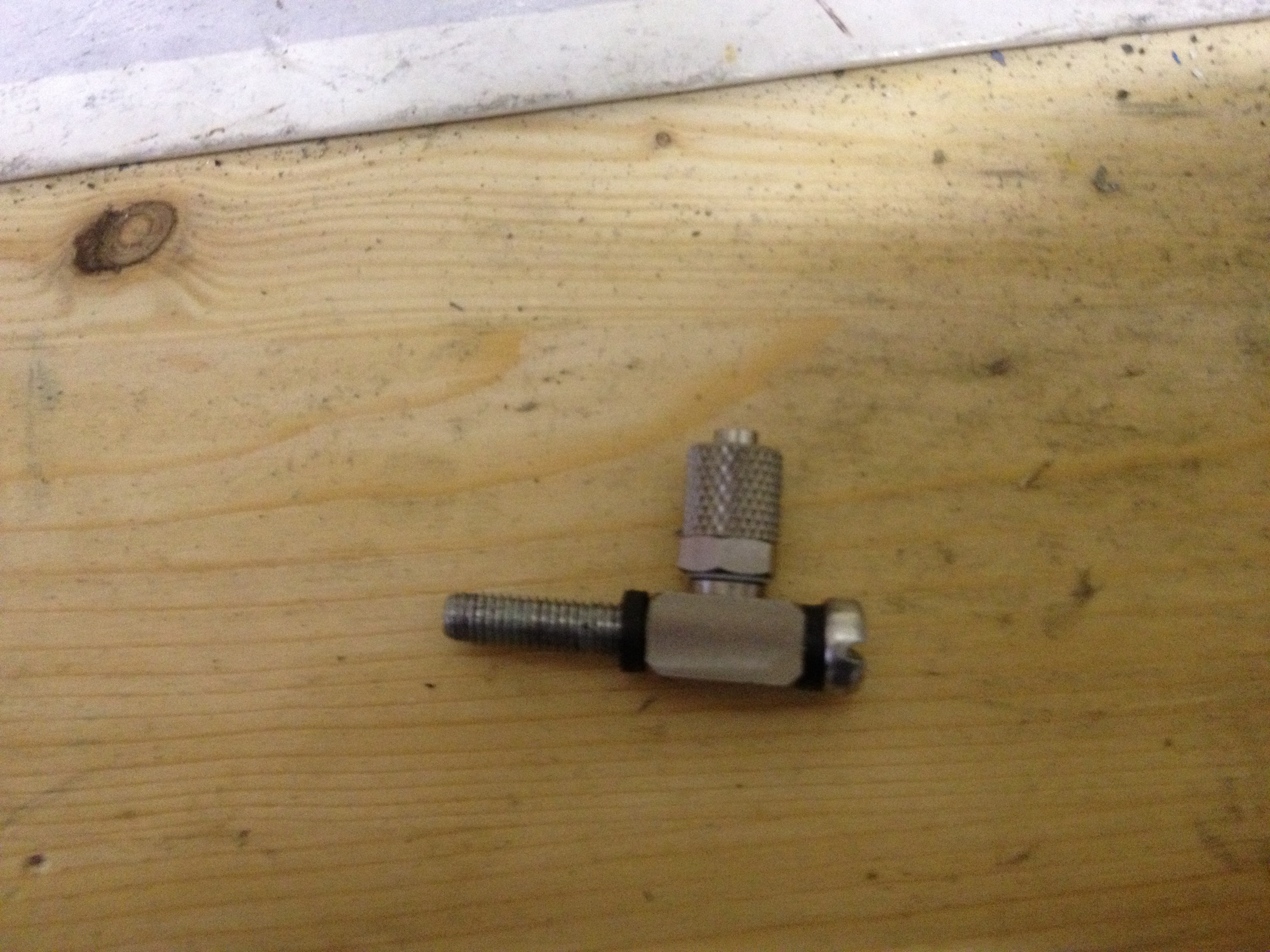

au passage (j ai pas pris de photo en éclaté) mais la vis ne traverse pas le raccord en T ce que j ai fait c est un bout de tige fileté M5 percé a 3mm intérieur un T qui lui a 3 embout fileté M5 intérieur d ou un raccord droit part a la pompe et une petite vis en bas que j ai couper pour garder 3mm de filetage et me permet de vidanger mon réservoir
voila les explication du raccord (:o)

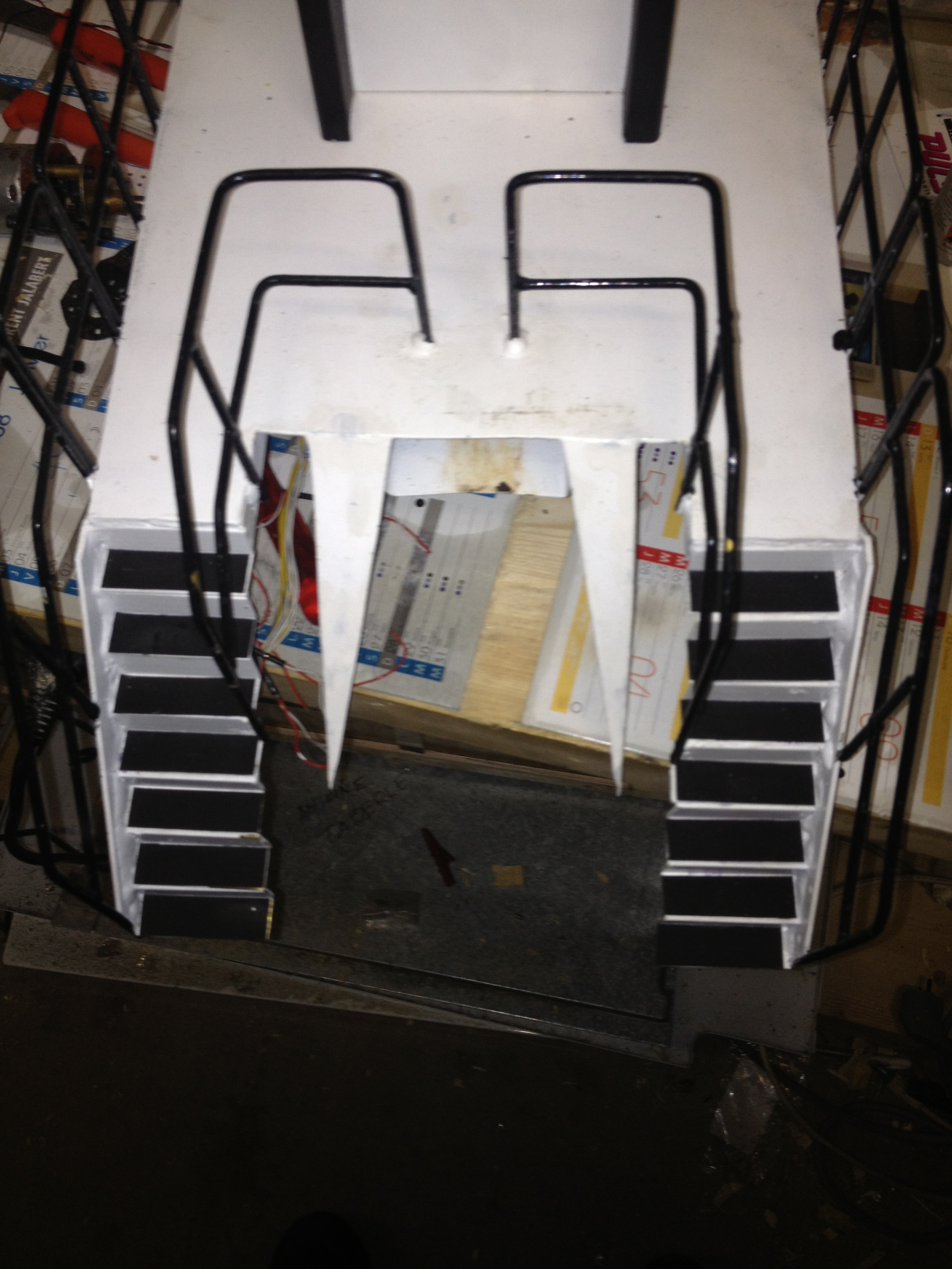

encore un peut de détaille la pose de l anti dérapant dans les escalier (:o)

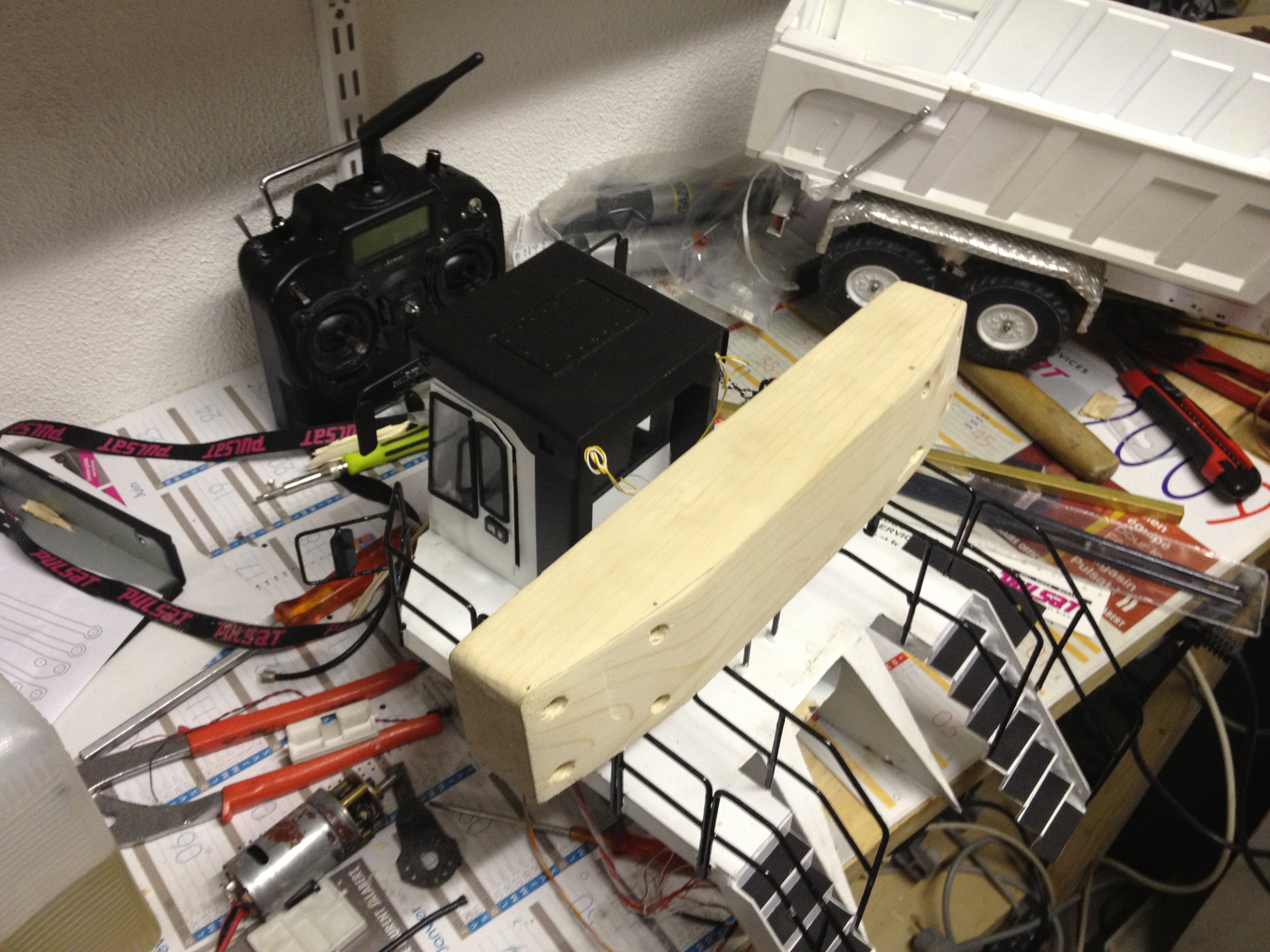

mais qu est ce donc cette pièce de bois poser sur la cabine :o

zolie les antidérapant! (+)
Peu t être on dirait un contre poids (:D
