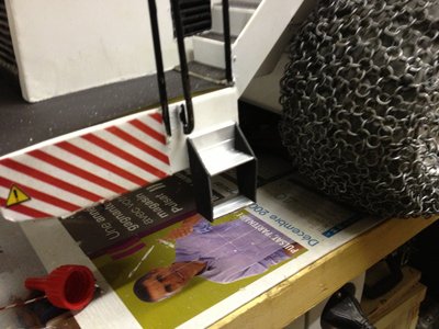

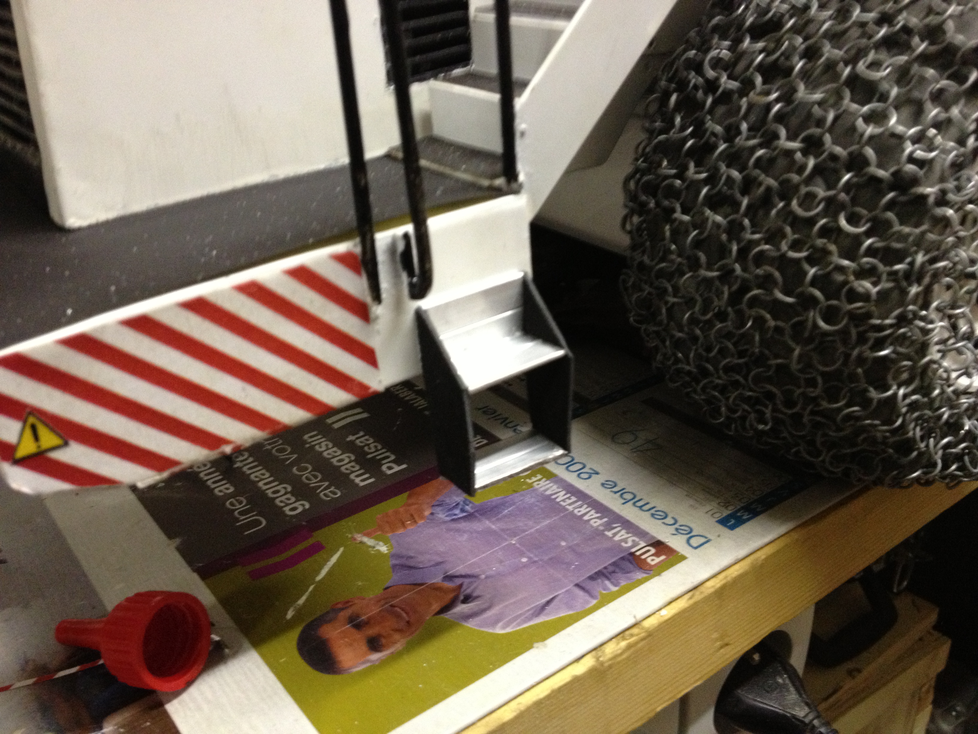

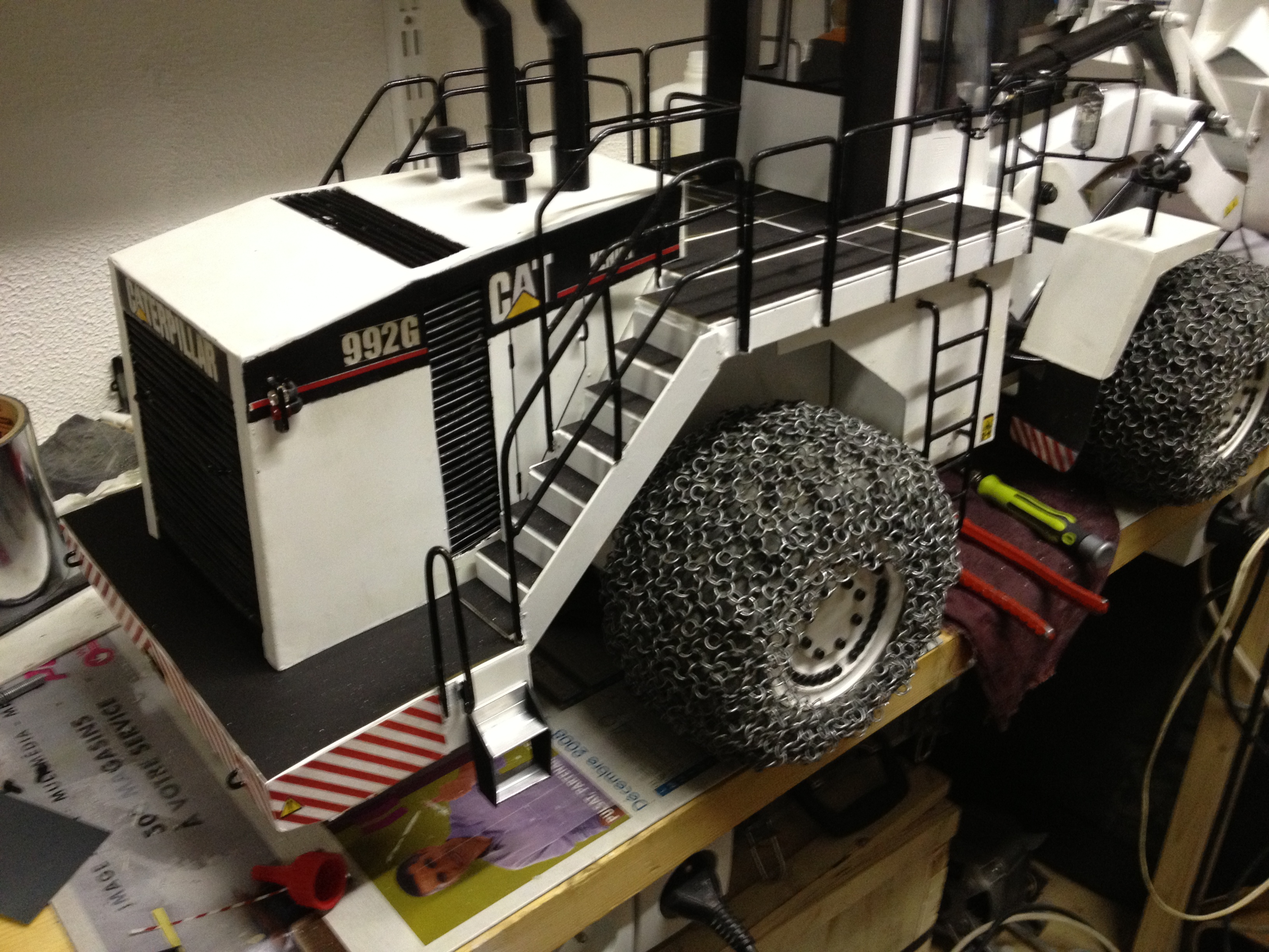

encore un peut de détaille ^^ le marche pied arrière pour que l opérateur puisse monter (:o)

Il y a pas a chier,vraiment tous ces petit detail qui fais qu un modele est exceptionnel ^^ ^^
Messagepar Thierry » Jeu Nov 08, 2012 8:45
Un modéliste aussi (:o) (:o) (:o)

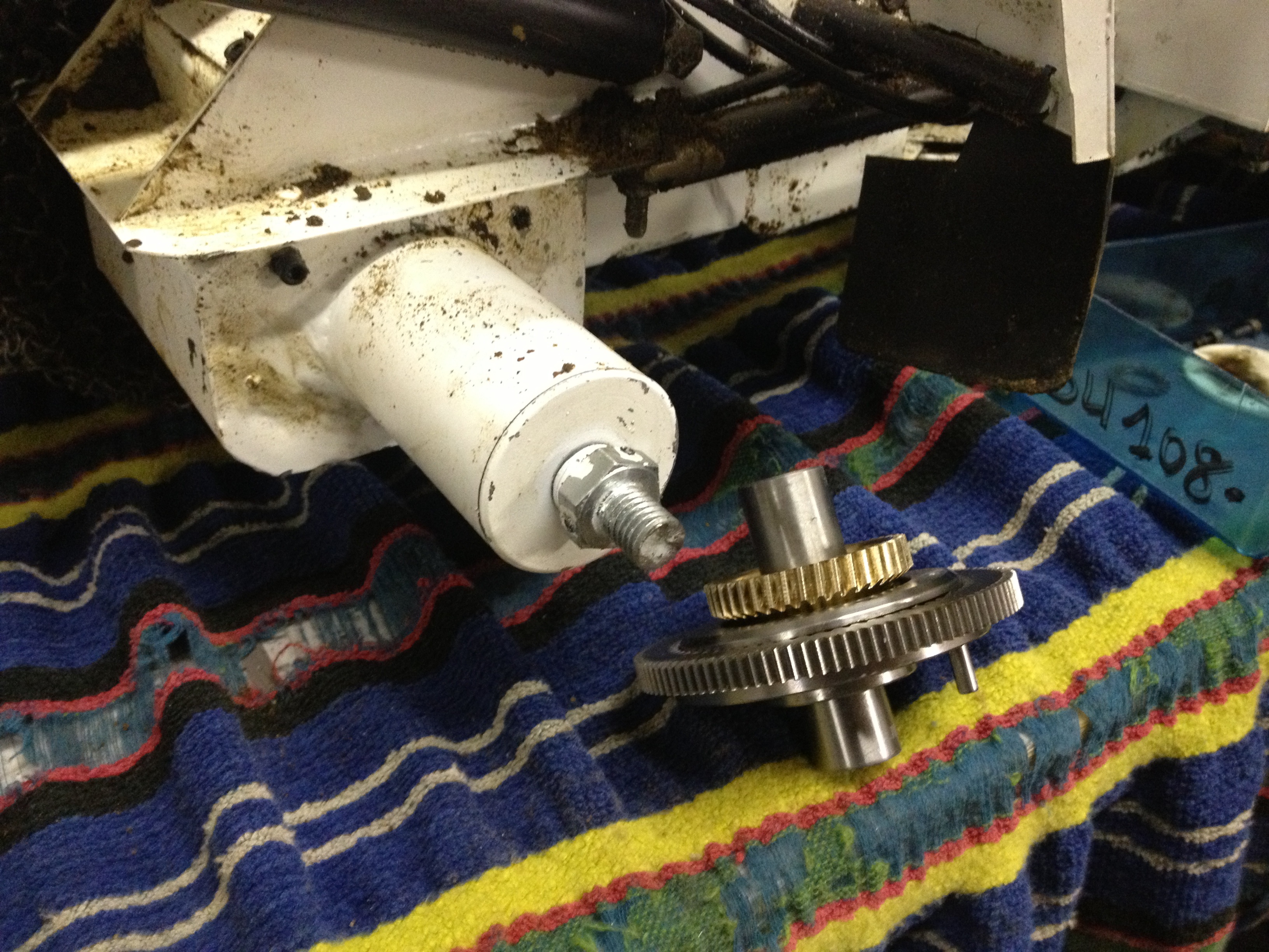

Messagepar Guillaume » Lun Nov 12, 2012 5:03
pas encore le champagne ! 8o(
pendant l expo de st rambert j ai eu pas mal de soucis mineur 8o(
- axe de verins cassé mais réparé avec les moyen du bord donc modification a prévoir
- axe de pivot pont arrières qui a bouffer sont logement réparé avec les moyen du bord aussi la aussi modification a prévoir !
- la réparation de papy pendant l expo de suisse qui a cassé bon la c est vais que j aurais du refaire sa avant (:o)
- mais le plus chiant ce fus l accouplement du cardant avant a l axe de transmission centrale qui (pourtant en acier) c est manger du coup le cardant se barrais rapidement
mais dans l ensemble je suis contant la machine malgré ces défaut de jeunesse a bien marché hydraulique impeccable mis a part quelque petite fuite mais du au tube hydraulique qui tien mal sur mes raccord
l autonomie des batteries lipo de 6000mA est plus que bonne ! en utilisation soutenue je tien entre 1h30 et 2h avant que la machine ne stop d elle même :p

ah et j oubliant dans ma liste des pannes pendant l expo 2 rétro de cassé suite a une légère mauvaise appréciation du terrain qui on fait que j ai même pu tester l arceau de la cabine (:o) mais sans autre dommage que 2 rétro arraché et vite recoller et une belle frayeur au pilote qui c est retrouver allonger dans la cabine (:o)
Messagepar Guillaume » Lun Nov 12, 2012 6:43
Une des modif que je vais réaliser intégrer des réducteur dans les jante
À cordelle marc ma gentillement donner des réducteur planétaire à qui je vien de trouver l utilisation
Merci marc ^^ ^^ ^^ ^^ ^^ ^^ ^^ ^^
