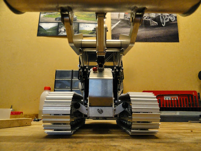

Voila, j'ai enfin reçu les chenilles Magom.
Le "tas" de pièces :ghee:
Après quelques minutes de montage...
La qualité semble au rendez-vous... Je n'ai pas encore utilisé les barbotins Magom, car les barbotins Cti sont compatible et les Magom sont un peu plus gros en diamètre, du coups le petit jeux que j'avais laissé pour que le barbotin ne touche pas par terre est supprimé avec les Magom... Donc sauf besoin particulier je garde mes barbotins Cti.
Fixation définitive des tendeurs de roue folle
Avec le ressort dans le train chenillé et la douille de réglage.
Le tout remonté... A notez que j'ai peint les rares pièces en acier pour éviter la rouille...
Trains de chenille indépendants...
La garde au sol est plus que correcte...
Vue d'enssemble
Voila maintenant je vais pouvoir attaquer les pièces de "finition" des trains chenillé. :up:

Messagepar marc » Sam Nov 15, 2014 3:58
Il est vraiment beau...... 8| 8| (+)

Messagepar papa_ep3 » Sam Nov 15, 2014 5:50
rho la gueule qu il a !!!! tu a fais du super boulot !!

Messagepar Guillaume » Sam Nov 15, 2014 8:13
en tout cas elles ont une jolie gueule ces chenilles !

Messagepar Catgtr001 » Dim Nov 16, 2014 6:55
Il est vraiment magnifique ce chargeur, et les chenilles sont au top. La qualité à l'air bonne, en tout cas c'est bien mieux que Bruder en plastique.
