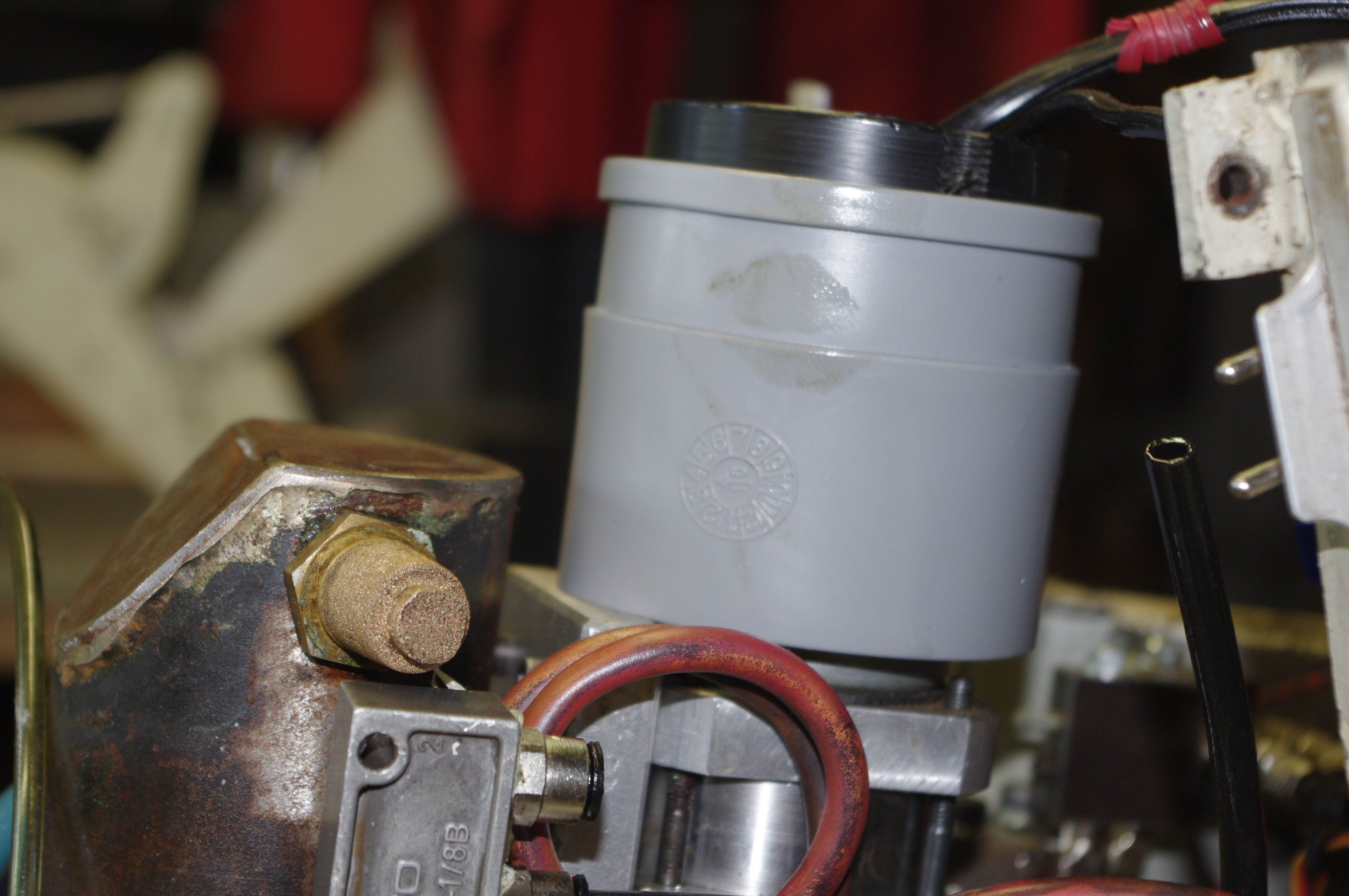

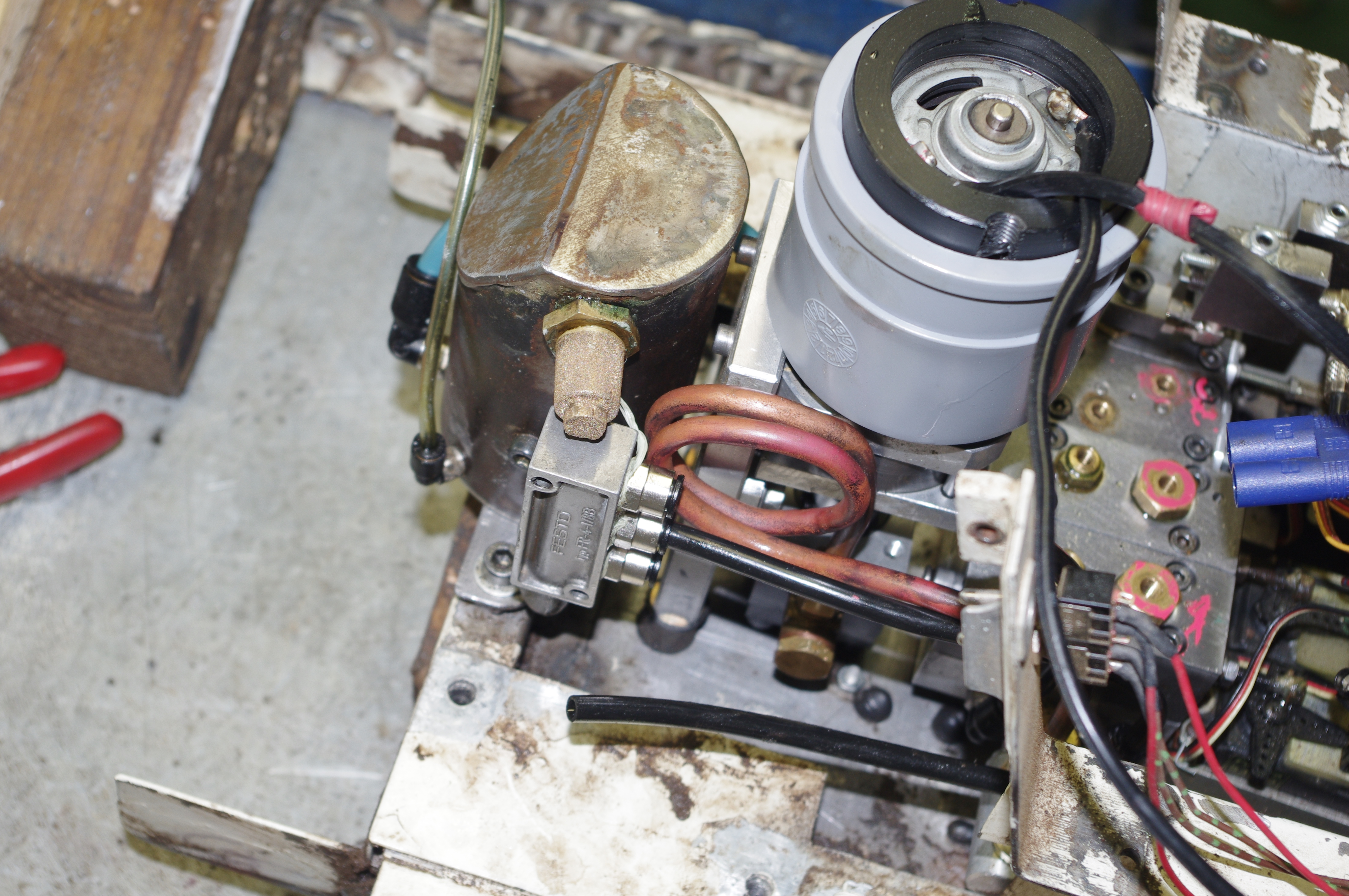

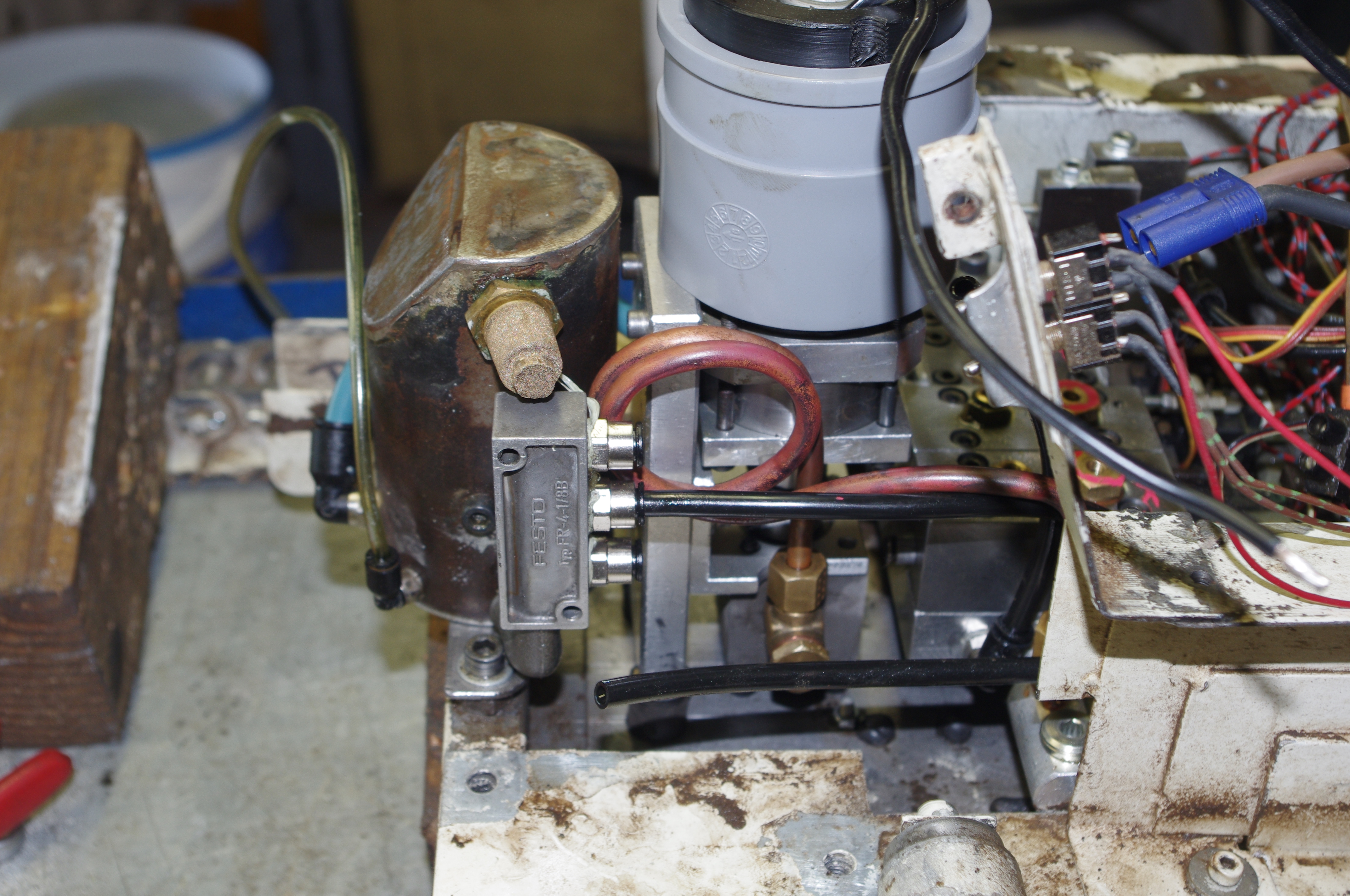

J'ai monte l'ensemble moto-pompe sur silend-bloc et ajouter une chemise sur le moteur.
il y a toujours la ventilation forcee,mais quasiment plus ce bruit de "turbine" vraiment penible.

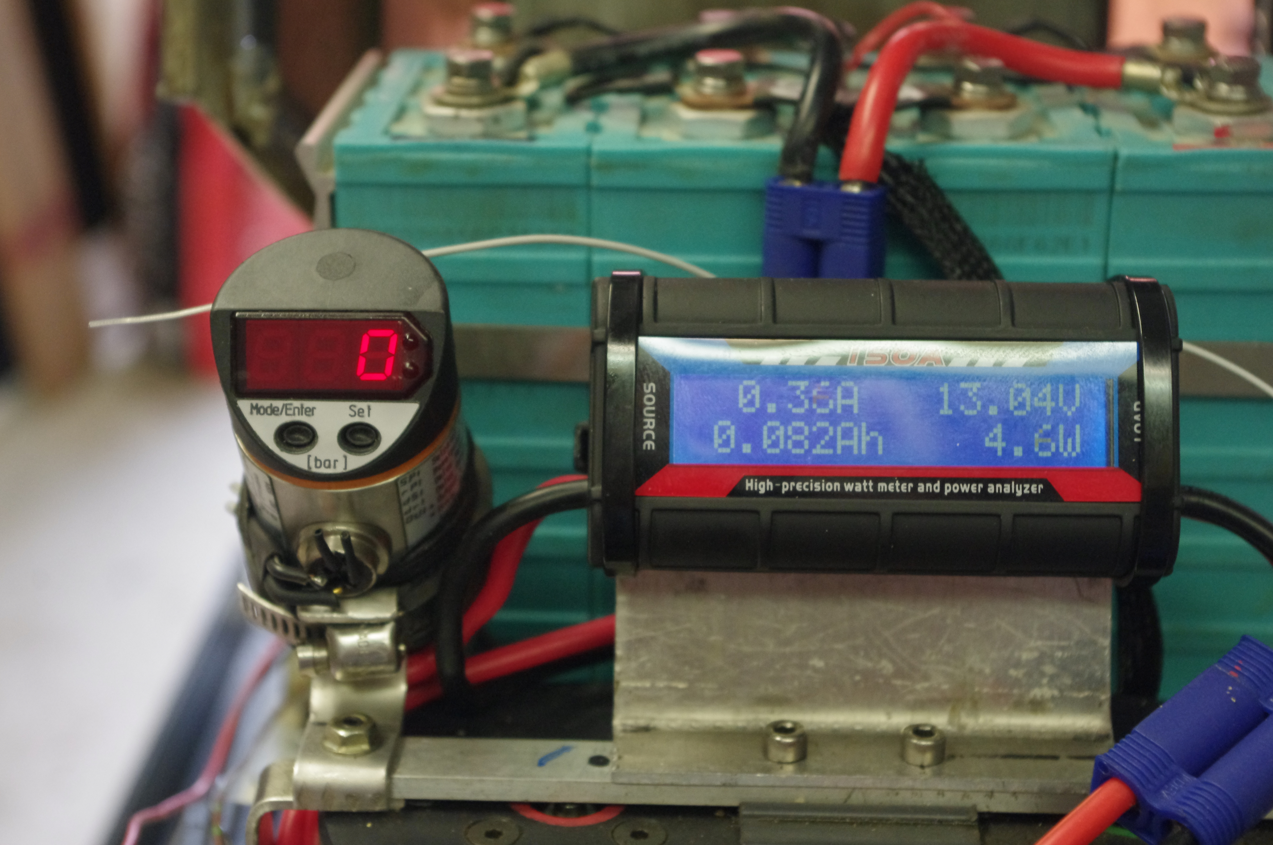

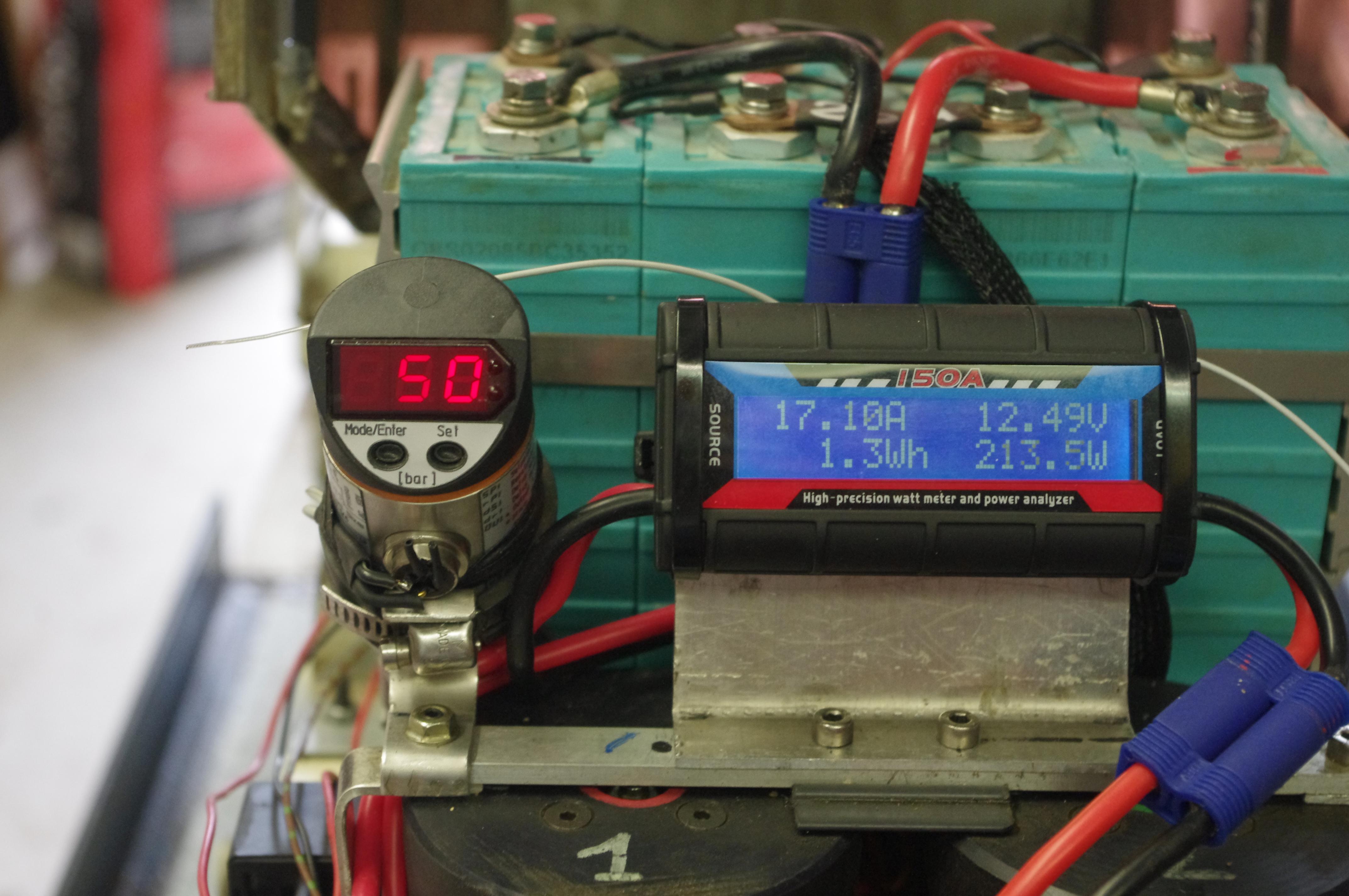

j'ai rajoute ça,
un Wattmetre,ainsi qu'un manometre.
Loin d'etre indispensable mais j'avais envie....

Peux tu nous en dire plus sur le manomètre ?

Messagepar volvo A25 » Jeu Juil 18, 2019 6:16
a ouai! 17Ah ça rigole pas!

Messagepar marc » Jeu Juil 18, 2019 10:59
C'est un mano de "recup",monte sur nos montage de CN.
De 0 a 600 Bars,alimentation de 18 a 36 V...
17 A ,oui mais sous 12V,un petit 220 W..Il faudrait que je passe en 24 V

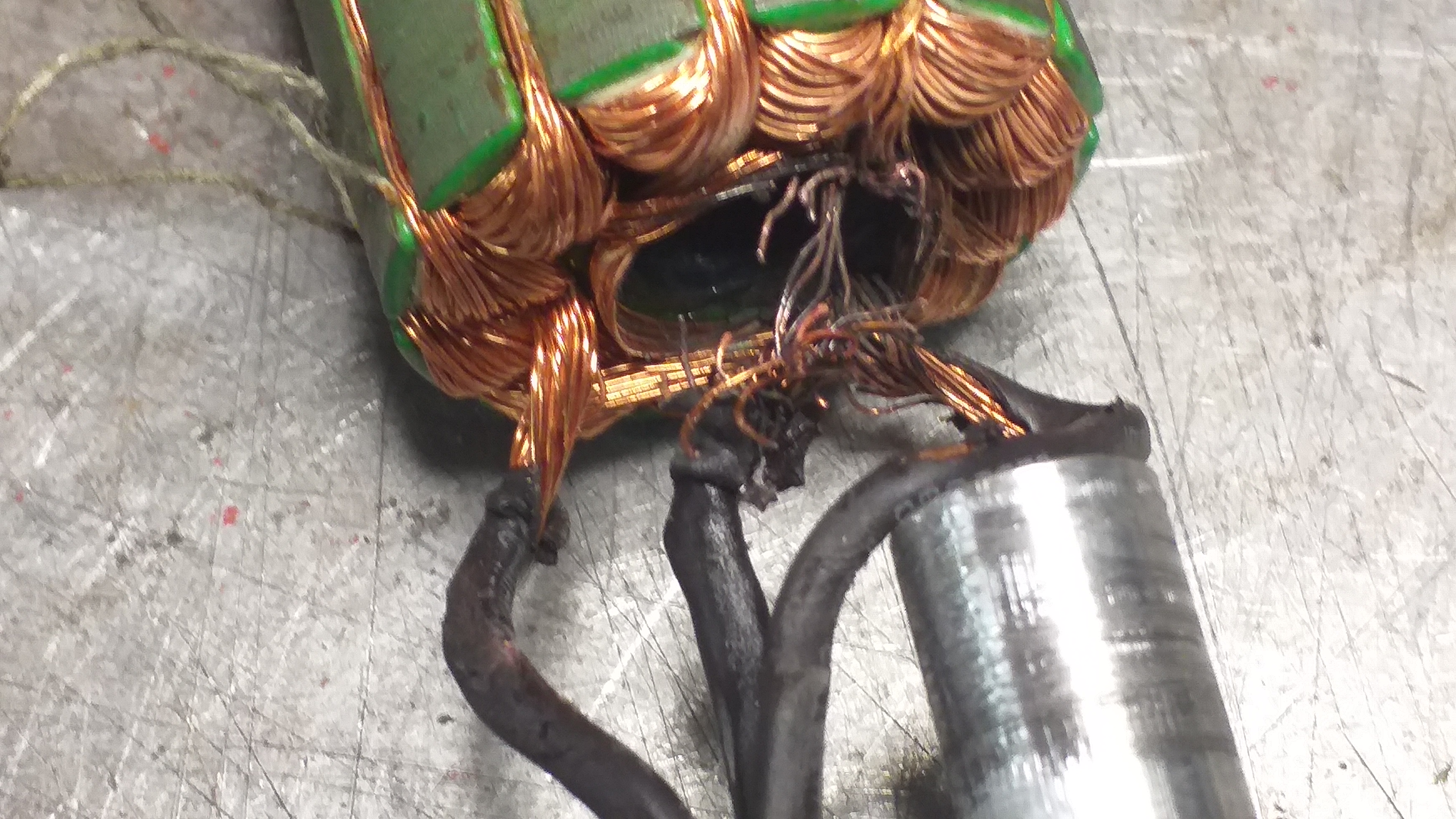

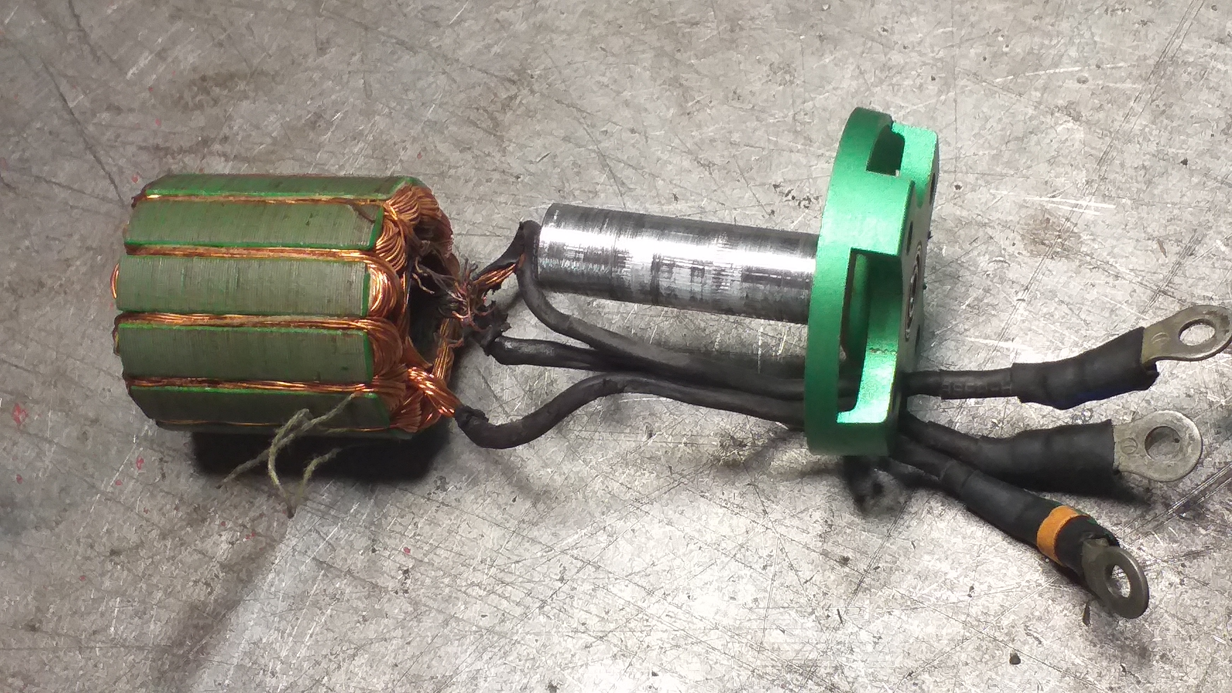

Messagepar marc » Lun Mai 23, 2022 11:15

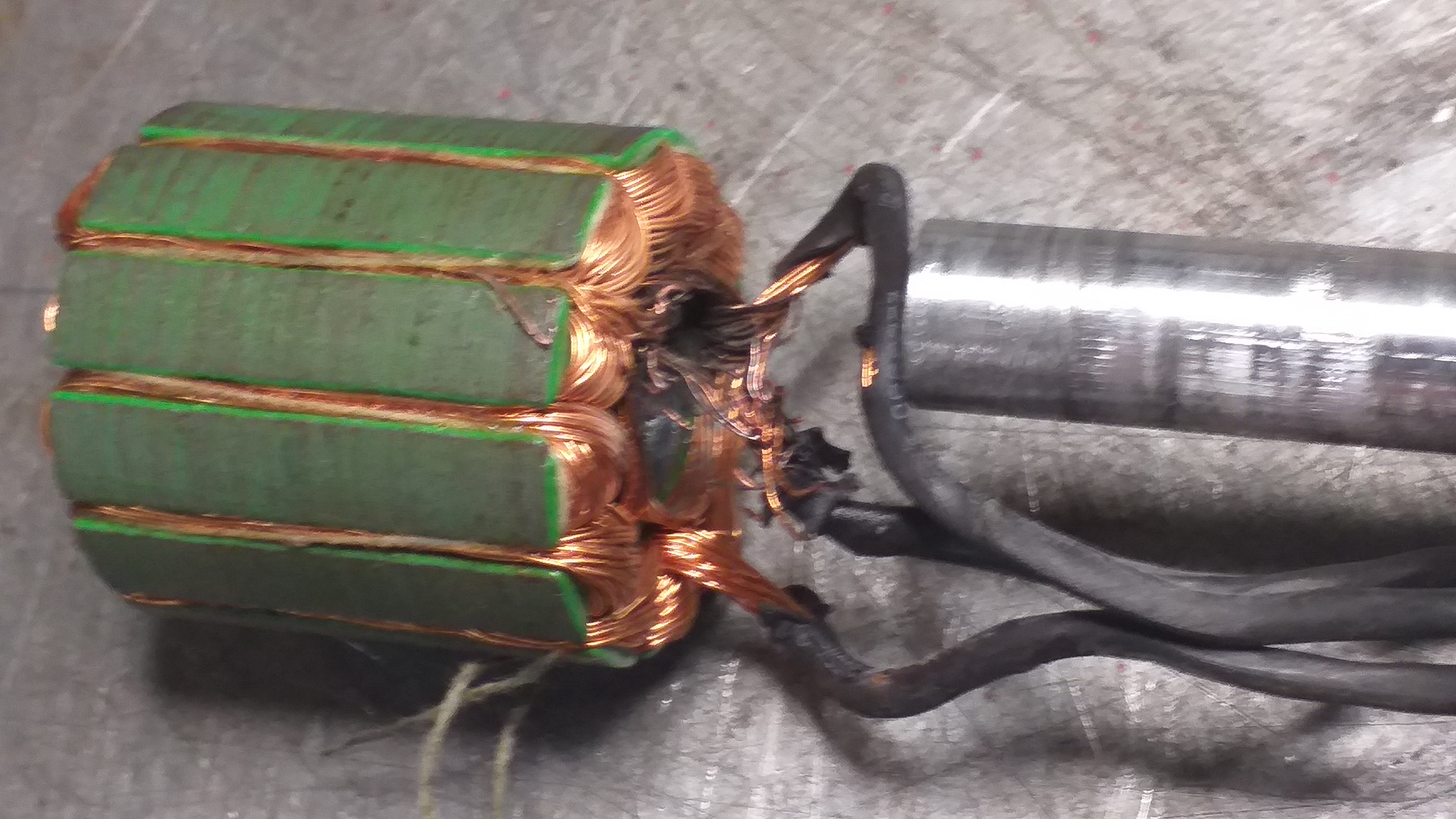

Donc pour ceux qui sont au courant de ma panne,c'est bien un moteur de chaine qui a rendu l'ame.
Plusieurs isolant fondus.
D'autre moteurs sont commandes,je devrait les recevoir demain.

Tu vas peut être devoir penser à un système de refroidissement pour améliorer les conditions de fonctionnement.

Je sais pas,mais cela ne peut pas faire de mal.
Ou bien refaire les transmissions avec une reduction plus importante,et y accouple des moteurs a KV plus élevé
Mais honetement dans un 1er temps,moteurs neuf,et etude pour ajout d'un ventilo d'extraction.

Re: [1/8] track thermique
Messagepar marc » Lun Mai 23, 2022 6:22
voici donc les degats.
Le moteurs devait deja avoir bien ramasse depuis c'est quelques annees....
sont petit frere ne doit etre guere mieux
