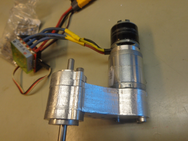

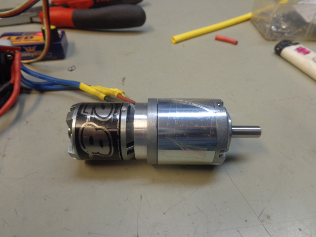

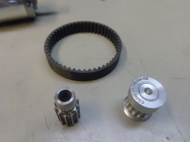

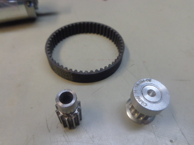

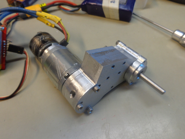

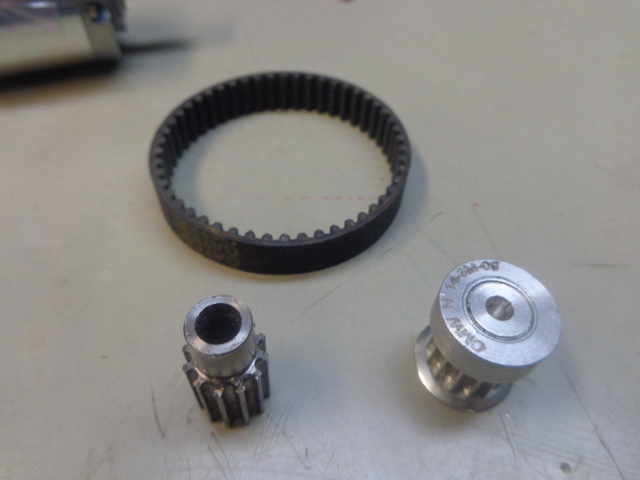

voici le moteur monté sur ça reduction de 1/100.
la boite de transfert serra assuré par la courroie et les deux pignons éventuellement inversable pour adapter le rapport réduction et donc la vitesse.

Messagepar Boris_25 » Jeu Déc 30, 2021 9:09
Avec une telle réduction, tu devrais avoir un couple phénoménal (+) (+)

Messagepar marc » Ven Déc 31, 2021 8:47
tu a fait le ratio de toutes les reductions cumulees ?
En connaissant le Kv (théorique) de ton moteur et le diametre des tes pneus tu peut ainsi estimer la vitesse sans trop d'erreurs...
Message(s) : 2805

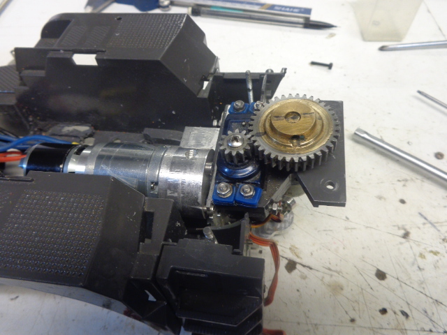

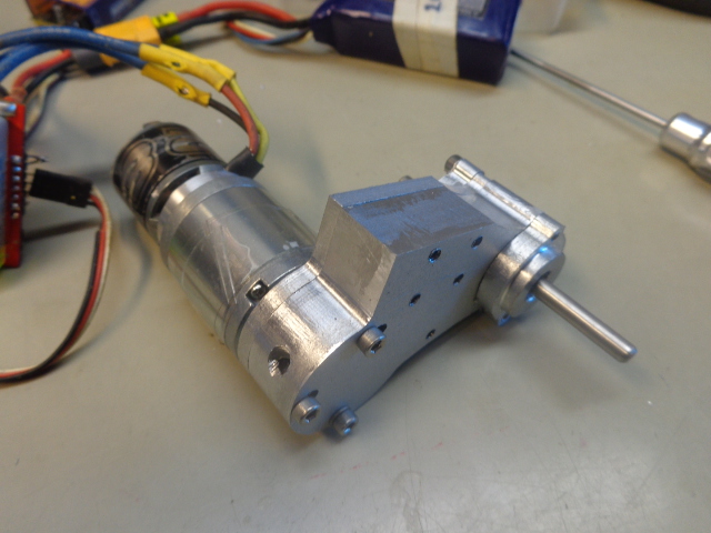

Messagepar volvo A25 » Ven Déc 31, 2021 10:41
yes Marc
En général je pars sur 10M /min pour mes engins un peux plus pour un camion un peu moins pour un chargeur.
là je tombe bien il me reste plusieurs possibilité pour tricher sur la vitesse comme inverser les deux pignons 12 et 14 dents de la courroie ou changer le moteur de 800KV par 1000KV ou un 1200KV.
et voila le boulot le carter fait en 4 pièces

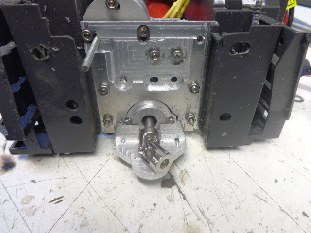

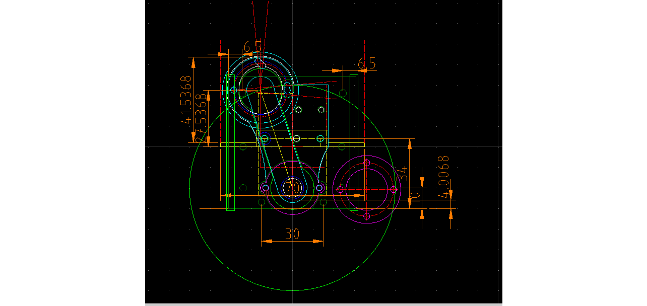

Messagepar volvo A25 » Sam Jan 01, 2022 8:32
et voila le boulot de la journée la plaque qui fait la liaison entre le bruder la boite et la direction.
une bonne prise de tête pour faire tout les perçage et poche en alignent tout.
la peuve en image mes petit schémas. si vous y comprenez rien c'est normal. 8D 8D 8D

Messagepar Boris_25 » Dim Jan 02, 2022 11:32
Tu conserves ton système servo/pignon pour la direction, vas-tu déporter le potentiomètre?
Message(s) : 1351
Messagepar volvo A25 » Dim Jan 02, 2022 6:20
oui ça marche bien le potar ne gène pas ou il est.

Messagepar marc » Lun Jan 03, 2022 1:54
c'est super bien,mais franchement 4 chiffres apres la virgule,tu te fait pas mousser....
