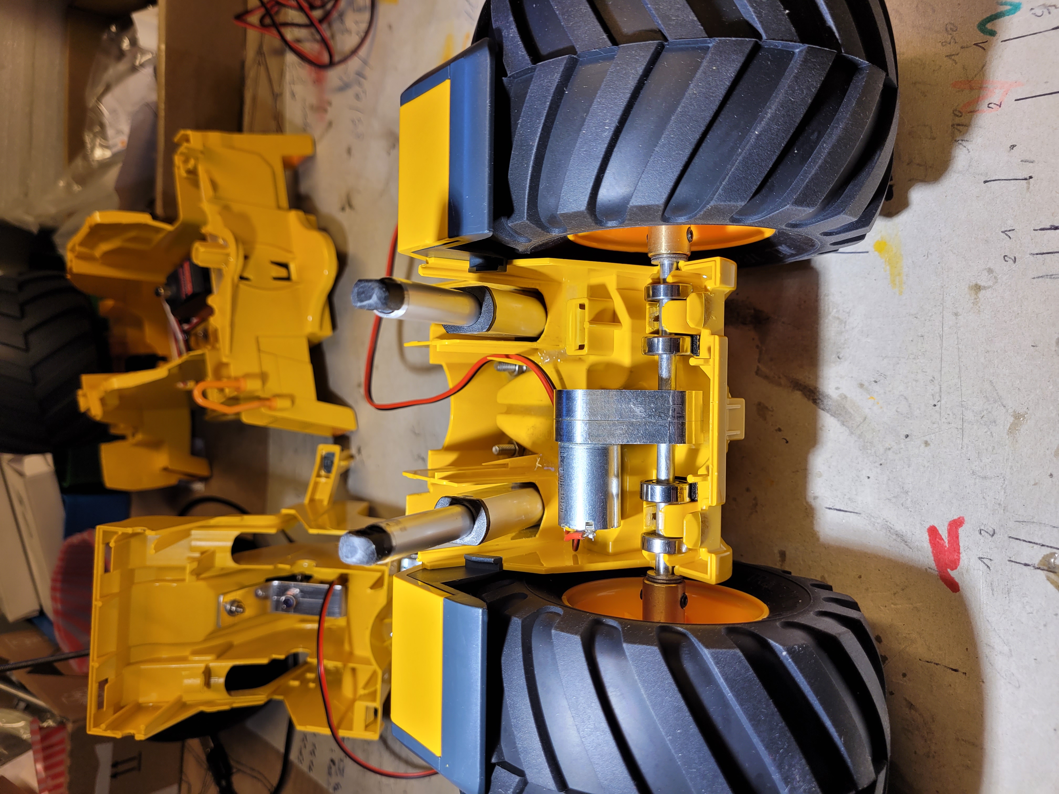

L'axe est rigide,il est d'un seul morceau ?
Le montage serait hyperstatique.
Peut etre un tube qui irait a l'exterieur au plus profond des roues ..
Message(s) : 2805
Messagepar Pat68 » Mer Fév 22, 2023 12:32
Oui l'axe est en 1 seul morceau est fixé dans la boite par une goupille qui le traverse
A quel endroit ton tube ?
Pat68
Messagepar marc » Mer Fév 22, 2023 1:19
2 demi tubes,de par et d'autre ,remplacent tes roulements.
Permettant ainsi de diminuer les port a faux de ton systeme
Message(s) : 2805
Messagepar Pat68 » Mer Fév 22, 2023 2:40
ok je dois encore étudier cela !
Pat68
Messagepar marc » Mer Fév 22, 2023 4:50
tu pourrai meme utilise ces demi tubes comme partie integrante du chassis,pour y mettre 2 roulements (par roue)
Sur ces roulements viendrait les jantes. Il est nécessaire de faire des moyeux spécifiques.
Ainsi tout le poids de l'engin serait repris sur le châssis,ton axe de 5 ne servant uniquement a la translation.
Message(s) : 2805
Messagepar Pat68 » Jeu Fév 23, 2023 1:12
Qu'est ce que tu appelle demi tube Marc, des tubes couper en 2 sur la longueur ?
j'ai regarder pour les roulements les plus petits que je trouve, il y a du D.int 5 ,D.ext 8, Ep 2 ou 2,5
Ce qui veut dire que les tubes feront au minimum 10 mm pour intégrer roulements et axes ?
Et pour faire tourner mes jantes il y a des hexagones pris dans les jantes Tamiya

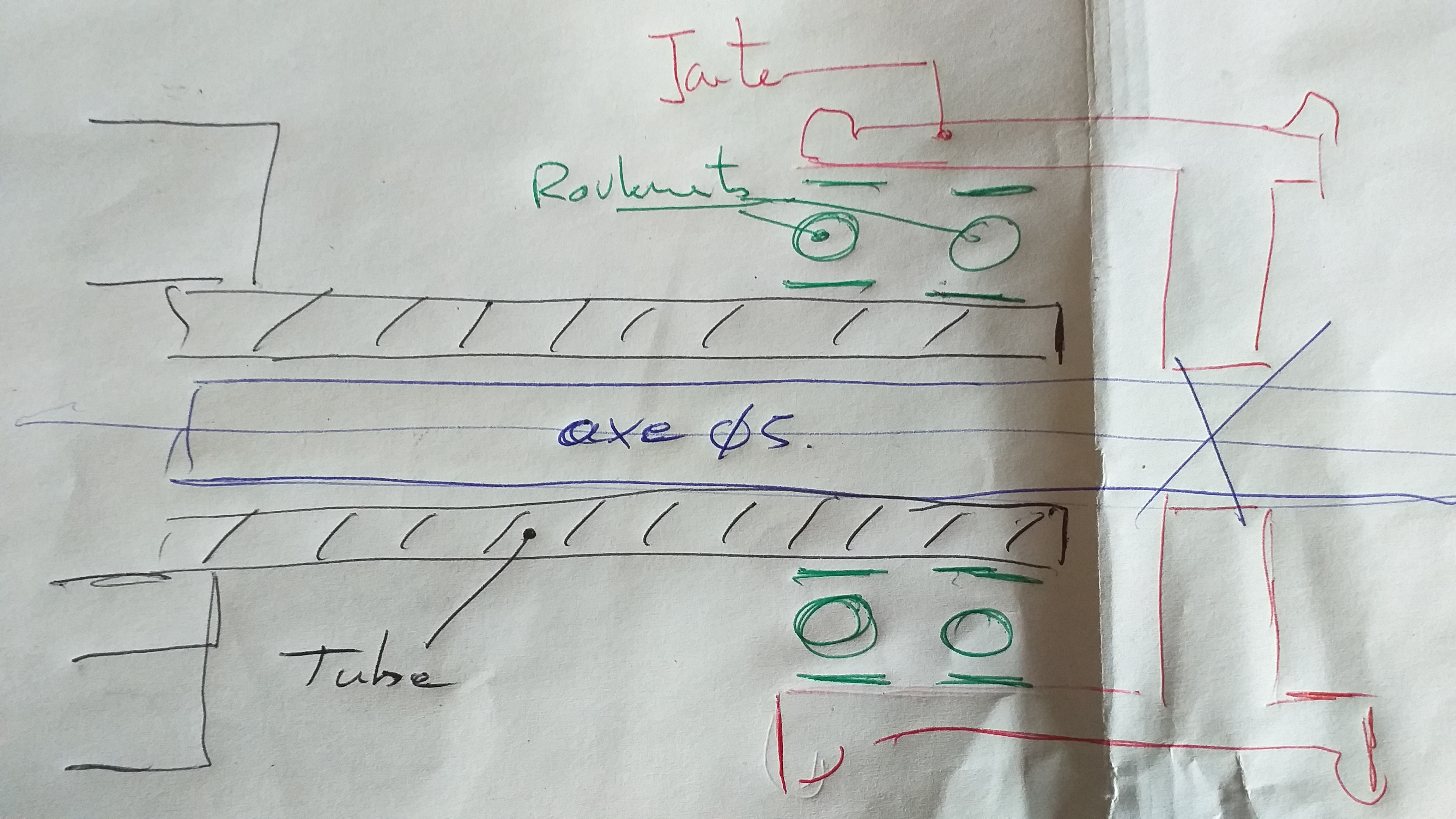

Messagepar marc » Jeu Fév 23, 2023 2:20
Non,tes tubes de demi arbres,entirement cylindrique dans lesquel passera librement ton axe de 5.
Le dia exter de ce tube correspondra au dia inter des roulement de roues.Et de la fabriquer ton interieur de jante en fonction du dia exter de tes roulements...
Schema a suivre..
Message(s) : 2805
Messagepar Pat68 » Jeu Fév 23, 2023 2:22
Ok si tu me fais un schéma ce sera plus clair merci
Pat68
Messagepar marc » Jeu Fév 23, 2023 2:30
Voici l'ideal.
C'est une idee peut etre pas realisable..
Message(s) : 2805
Messagepar Pat68 » Jeu Fév 23, 2023 8:27
ok faut que j'y reflecise, merci

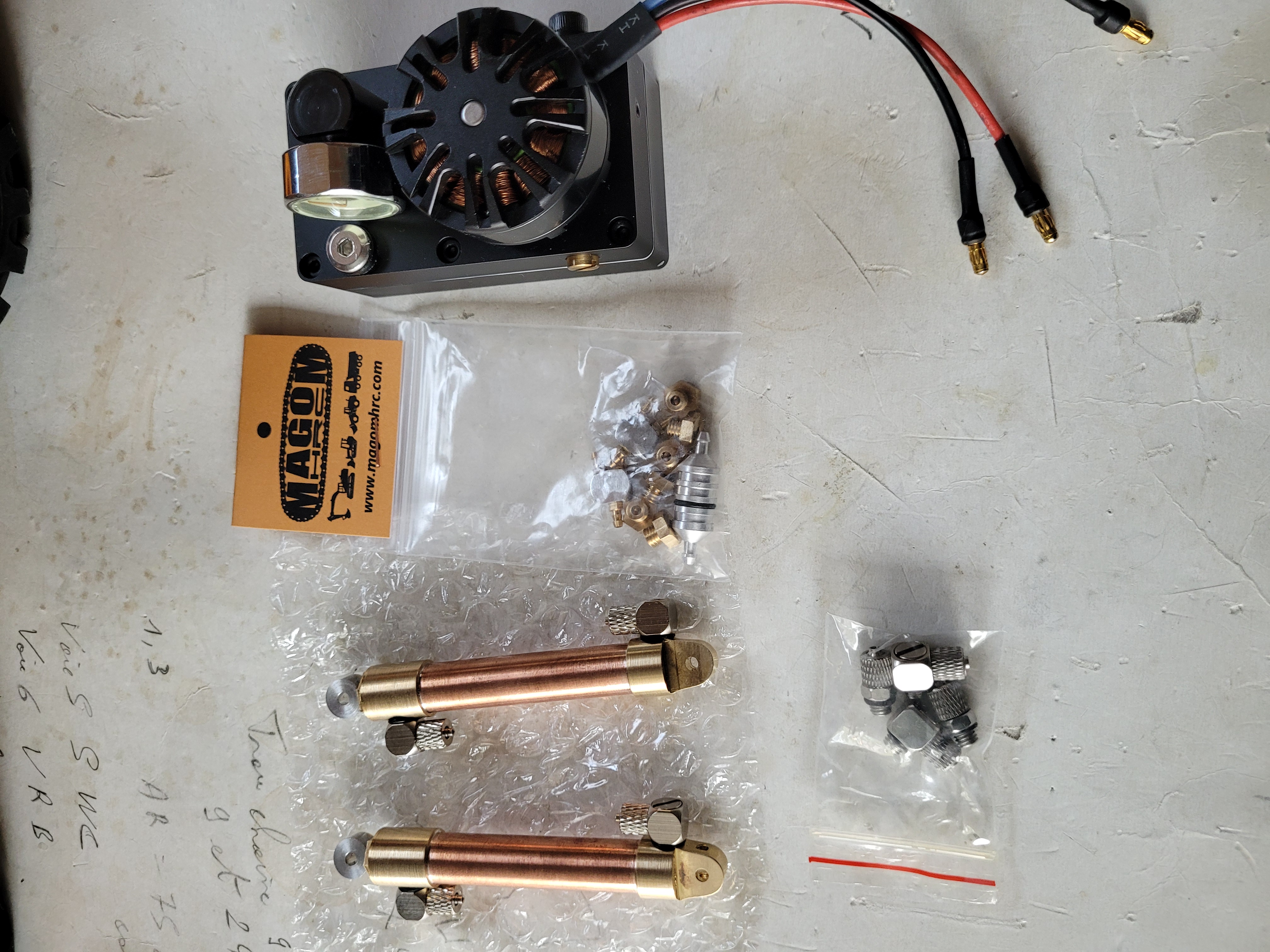

Aujourd'hui reçu ma pompe et vérins Magon mais uniquement les 2 vérins de levage de 12mm
La pompe est celle de la pelleteuse Volvo ec 160 rc Hydraulique. je vais surement lui faire un démontage et un test avant mise en route dans le chargeur...
A voir si tout peut être intégré !
