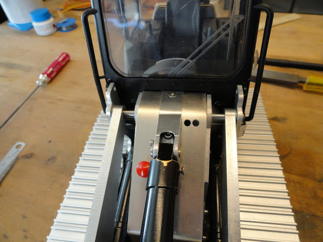

Démontage du capot avant pour modifier le point d'encrage du 3ème vérin...
Pratique pour accéder au réservoir aussi ^^
le 3ème point plus bas et plus en avant, je manquais de débattement au godet...
J'ai commencé le câblage intérieur et la mise en places de l'électronique...
La j'ai commencé a démonter les vérins pour faire 2-3 modif et ensuite reste les dents du godets et 2-3 détail sur la carrosserie ! :up:

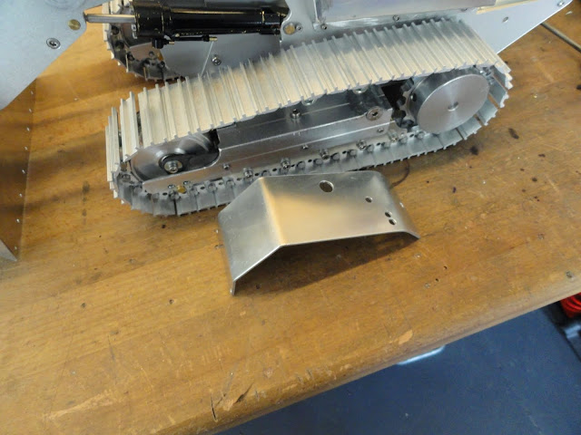

Toles de protection des barbotins
Reste quelques petites pièces a faire et je vais commencer le sablage ce week-end pour la peinture...
