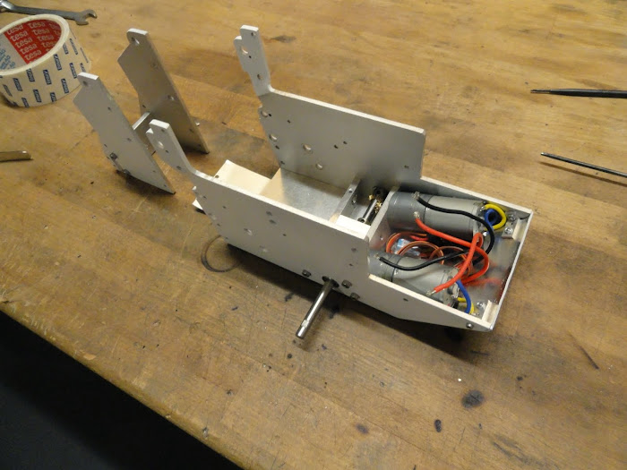

Bon ca avance en douceur...
Comme j'ai commencer a remonter les pièces peintes ce week-end et lundi, j'ai pris des photos des étapes de montage... Histoire de voir comment c'est "construit" pour ceux qui voudrait en faire de même et qui sont en manque d'idée ;)
Le fond de chasis et le renfort en T qui accueil la transmission
Flanc principal droit
Les 2 flancs et le support moteur
Base du nez
En place, avec les galets superieurs
Reservoir
Branquard
Chassis des trains chenillé
Supports de galets et galets inférieurs
Vue d’ensemble
Vous noterez que j'ai volontairement pas peint l'intérieur du tracks...

Messagepar Bartste » Jeu Nov 27, 2014 8:58
Ok merci du tuyaux, je ferais des petites plaques... J'avais laissé ouvert pour amener de l'air pour le ventilo et bien ventiler la pompe...
J'ai continué le montage ce soir...
Vérins + hydro
Trains chenillé avec roue folle et tendeur
Sur les chenilles... Non peintes, car l'alu est déjà très clair et il serait de toute façon revenu couleur alu rapidement avec les frottements... Et je ne voulais pas abîmer les axes et les alésage avec un sablage et peinture... Donc chenilles "brute"
J'ai finalement monté les barbotins alu magom... j'ai également peint les barbotins CTI, a voir à l'usage ceux qui vont le mieux... A notez que j'ai réusiner les barbotin Magom pour les rendre plus "maquette"
Fixation des tuyaux
Ensemble hydraulique en place et raccordé.
Vue d'enssemble provisoire
Reste à repeindre la cabine, faire quelques ajustements de montage, finir le godet et recevoir les dents CTI...
Mais ca avance pas mal :super:
