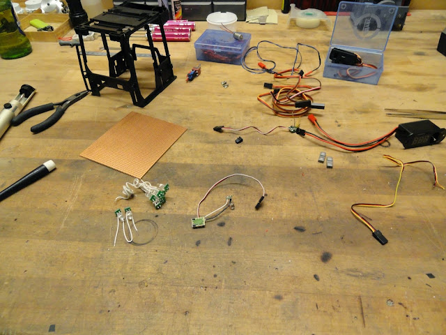

En parallèle je cherche un système pour l'éclairage, je pensais faire avec un vario de servo HS pour varier la tension sur les LED et commander l’allumage depuis la télécommande sans bricolage de rupteur, mais les varios de servos on une fréquence de hachage très large et la LED flash très rapidement... Je vais encore tester d'autres sytèmes "récupe"...
