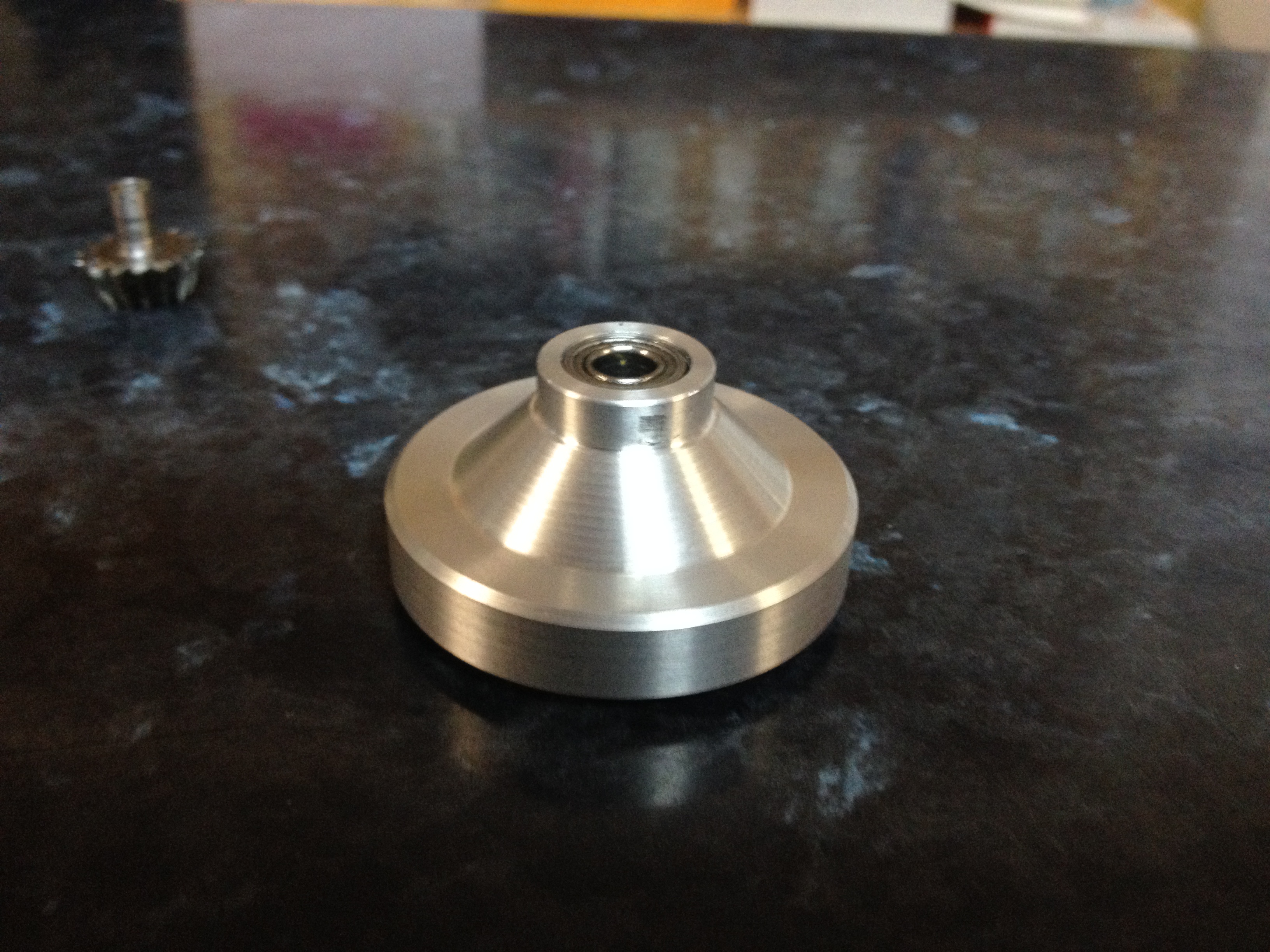

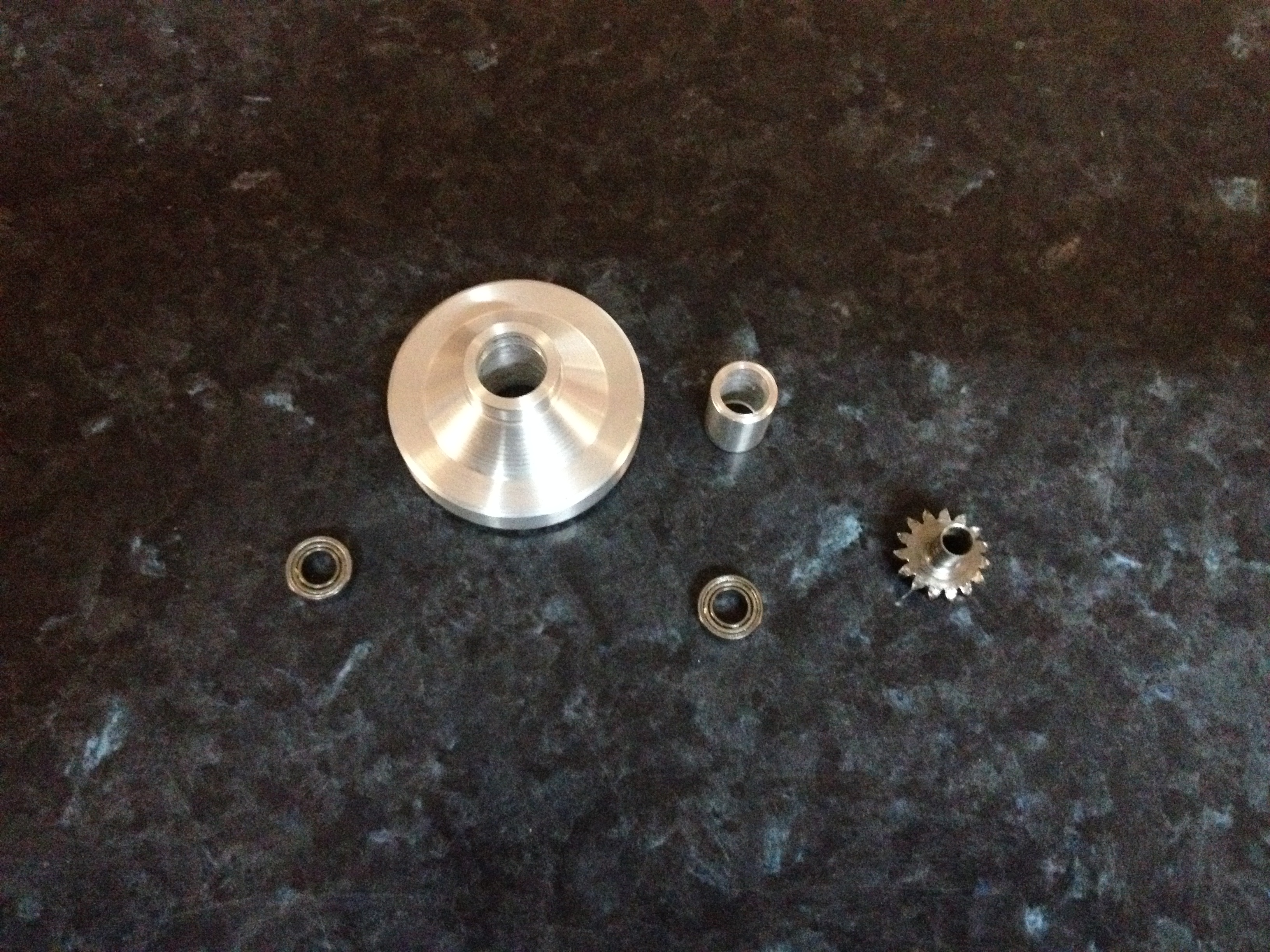

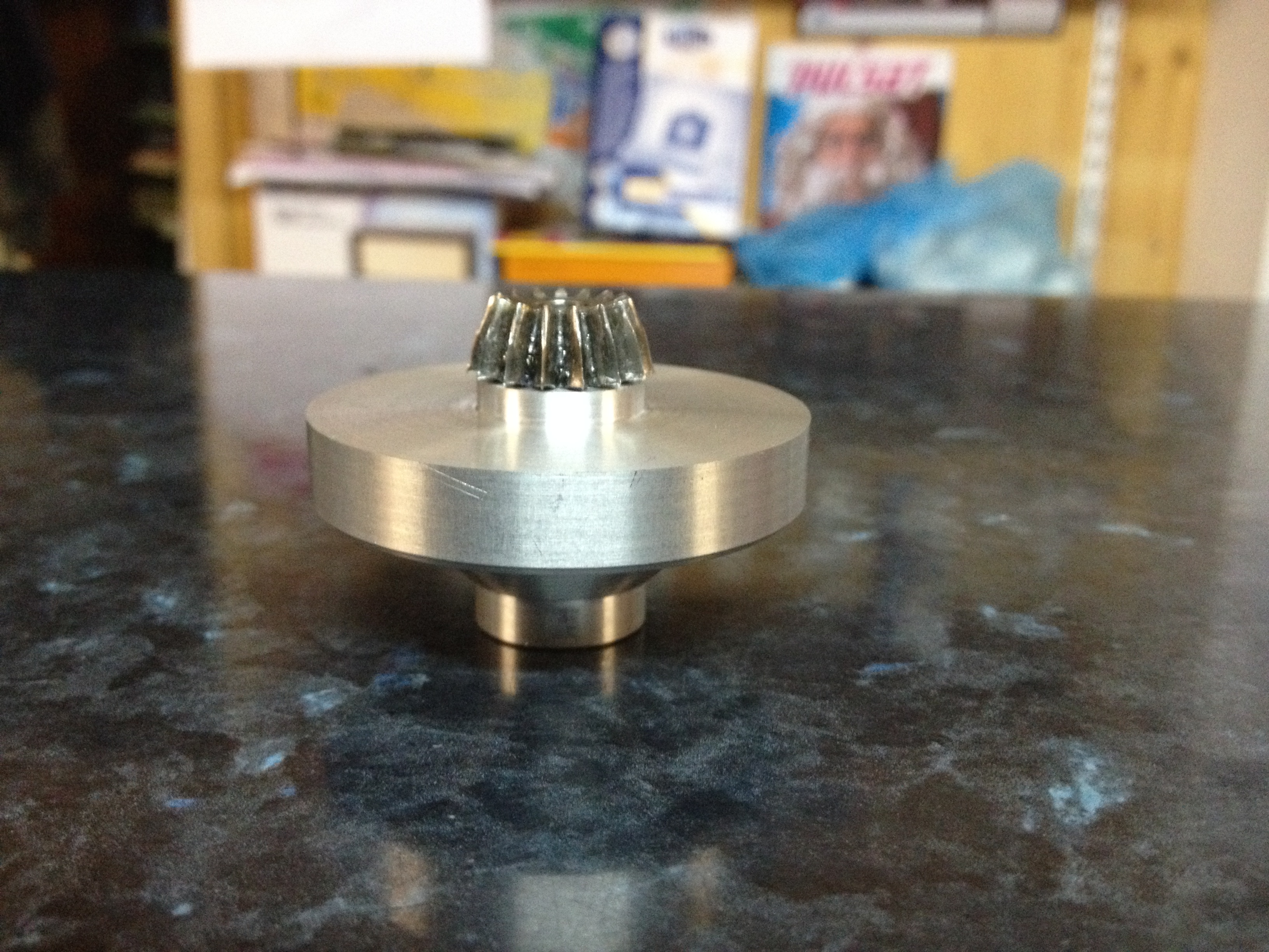

Aller après un bon petit repas en famille j ai commencer a tourner une pièces pour mes futur pont (:o)
voila c est le support pour le pignon d attaque d un des ponts m en reste 2 a faire mais pourquoi 2 ? en faite sa me servira aussi pour le pont oscilant arrière ^^
me reste juste a percer pour y mettre les vis mais la pour faire propre j aurais besoin d un coup de main ^^

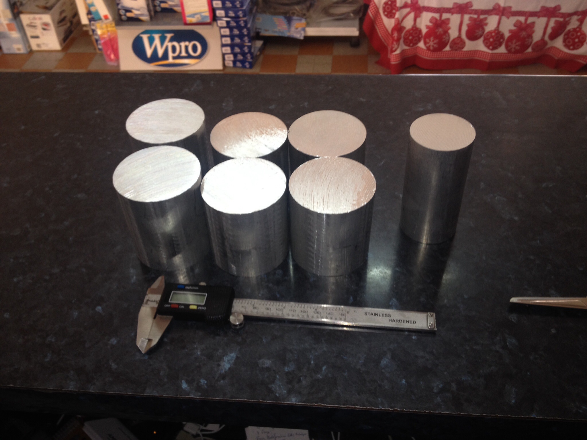

Bonne nouvelle a midi je vien de recevoir mes pont pour la 992 !!!! Y a plus qu a assembler tout sa ! (:o)
Il va certainement falloir que je fasse quelque retouche mais sa devrais aller vite a assembler (:o)

je change mes ponts et je vais m inspiré de celui que tu a fait pour ton dumper au passage les pneu aussi serons changé (:oD
donc gros travaille de tournage pour transformer ces bloc d alu en pont de 992 :D intégrant le différentiel que je récupère sur l ancien et la réduction épicycloïdale que tu ma donné ^^ le tout monter sur de nombreux roulement (:o) environ 12 roulement par pont (:o)
la suite bientôt 8)

Messagepar Guillaume » Mer Jan 08, 2014 8:16
sa sent le copal ! (:o)
un copal des copeaux (:D
bref va y avoir beaucoup d heure d usinage mais le résultat sera a la hauteur de la machine (:oD
