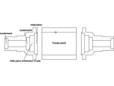

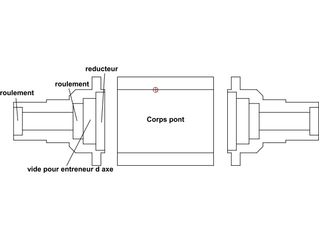

Messagepar marc » Jeu Jan 09, 2014 9:10
Donc tes reducteurs seront places cote chassis plutot que dans les jantes
Message(s) : 2805
Messagepar Guillaume » Jeu Jan 09, 2014 9:19
marc a écrit:Donc tes reducteurs seront places cote chassis plutot que dans les jantes
ils seront dans les bras du pont mais pas dans les jante non 8o(
trop complexe a usiner pour moi (:D

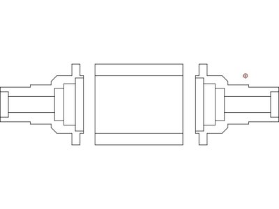

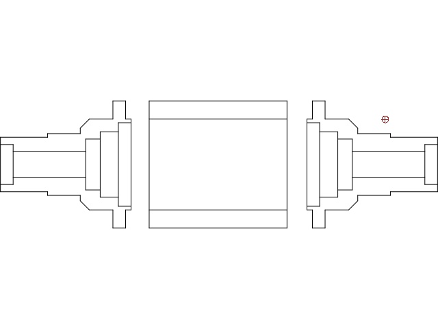

voila a quoi il va ressembler
Messagepar marc » Jeu Jan 09, 2014 9:55
Tres bonnes idees

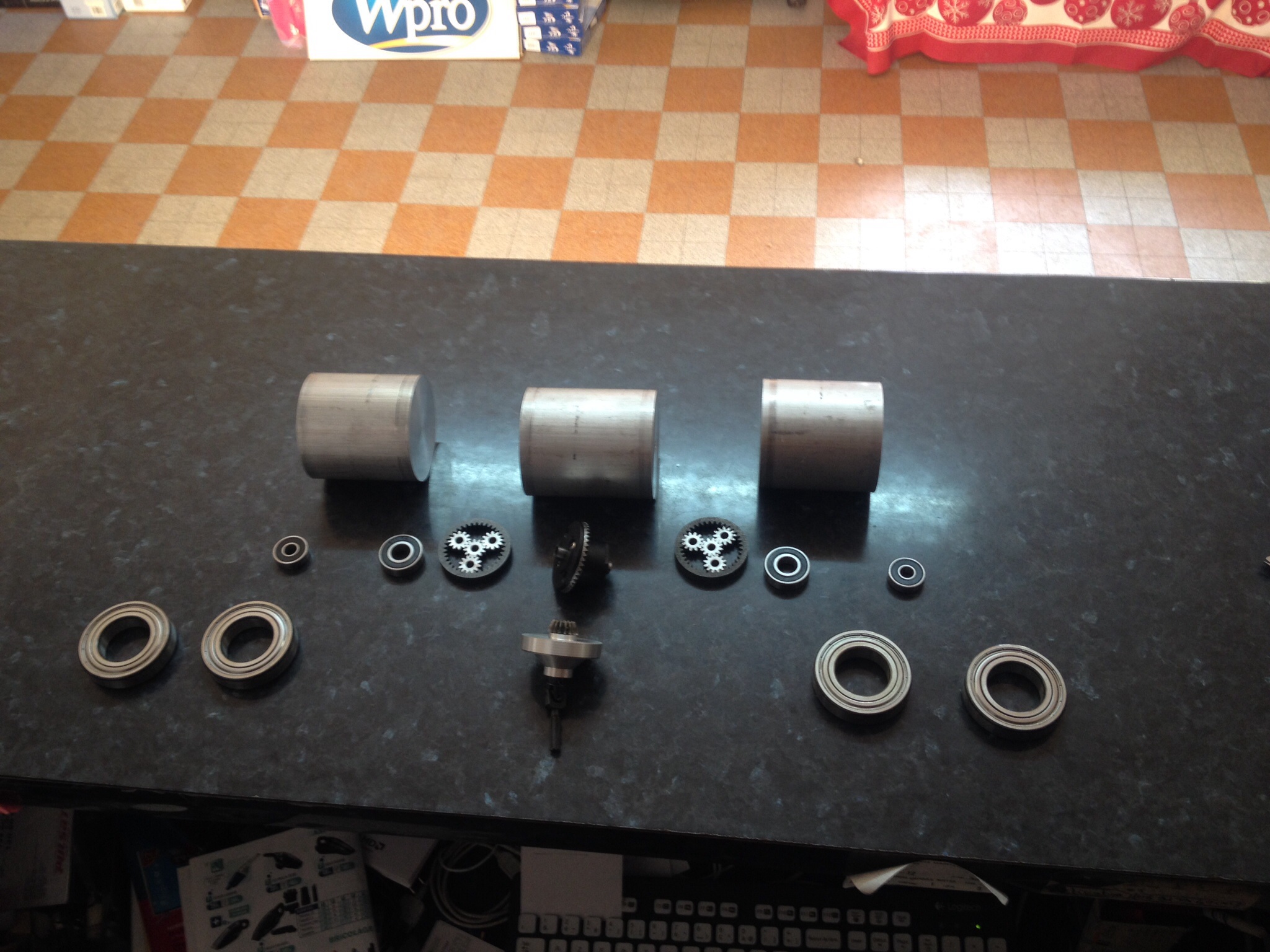

Messagepar Guillaume » Jeu Jan 09, 2014 11:27
Y a plus qu a assembler le kit (:o)
