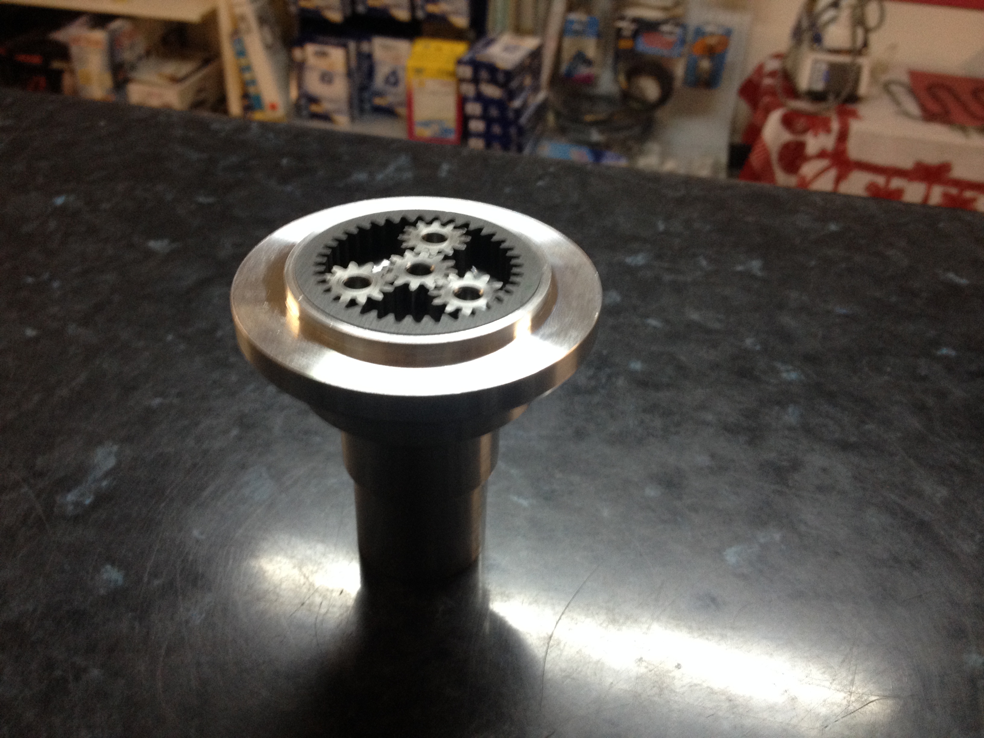

Messagepar cater38 » Jeu Jan 09, 2014 9:11
Guillaume a écrit:Y a plus qu a assembler le kit (:o)
Dans l'état ça va être dure à assembler :roll: :roll: :roll: :roll: :roll: :roll: :roll: :roll: :roll:

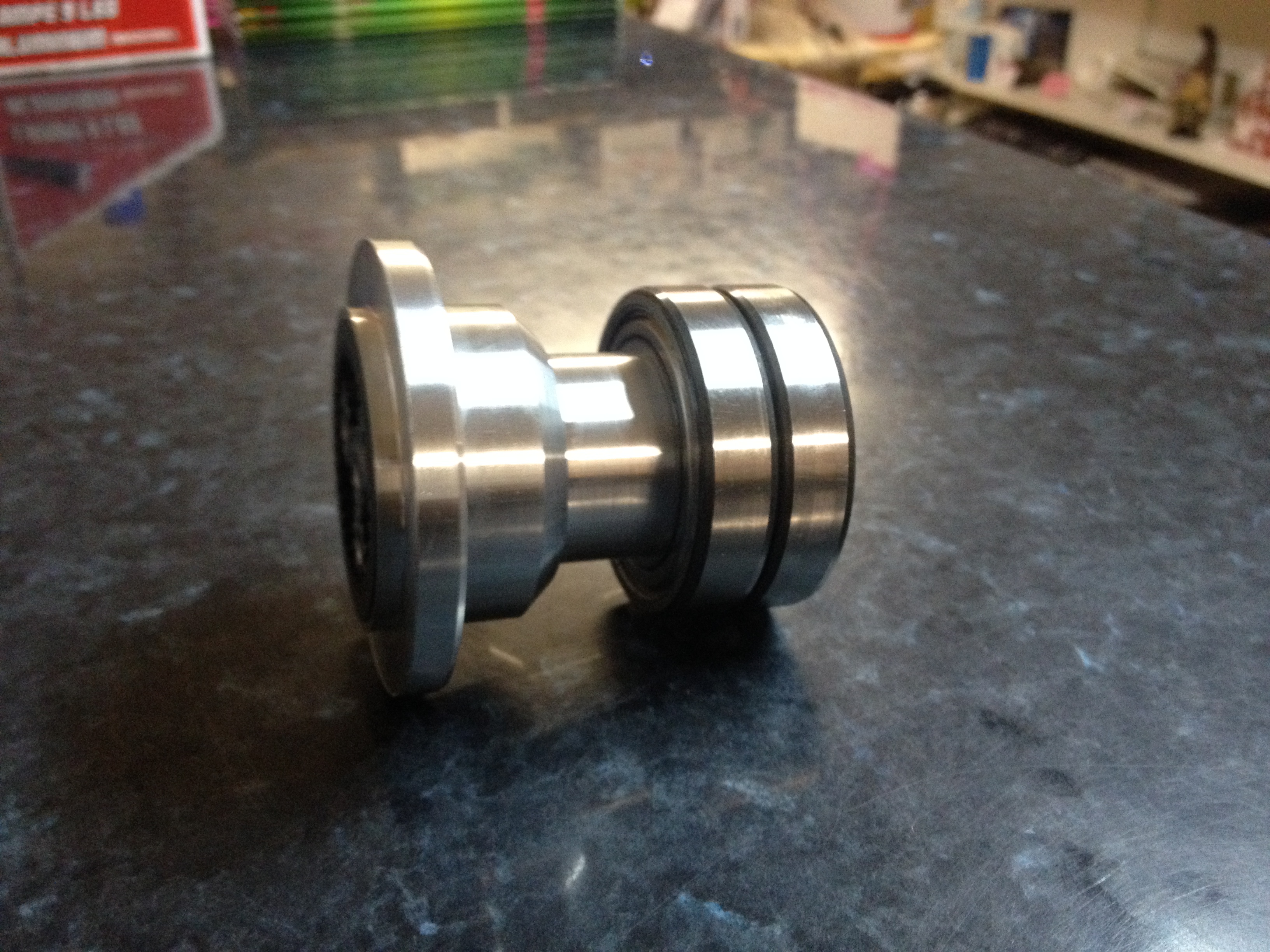

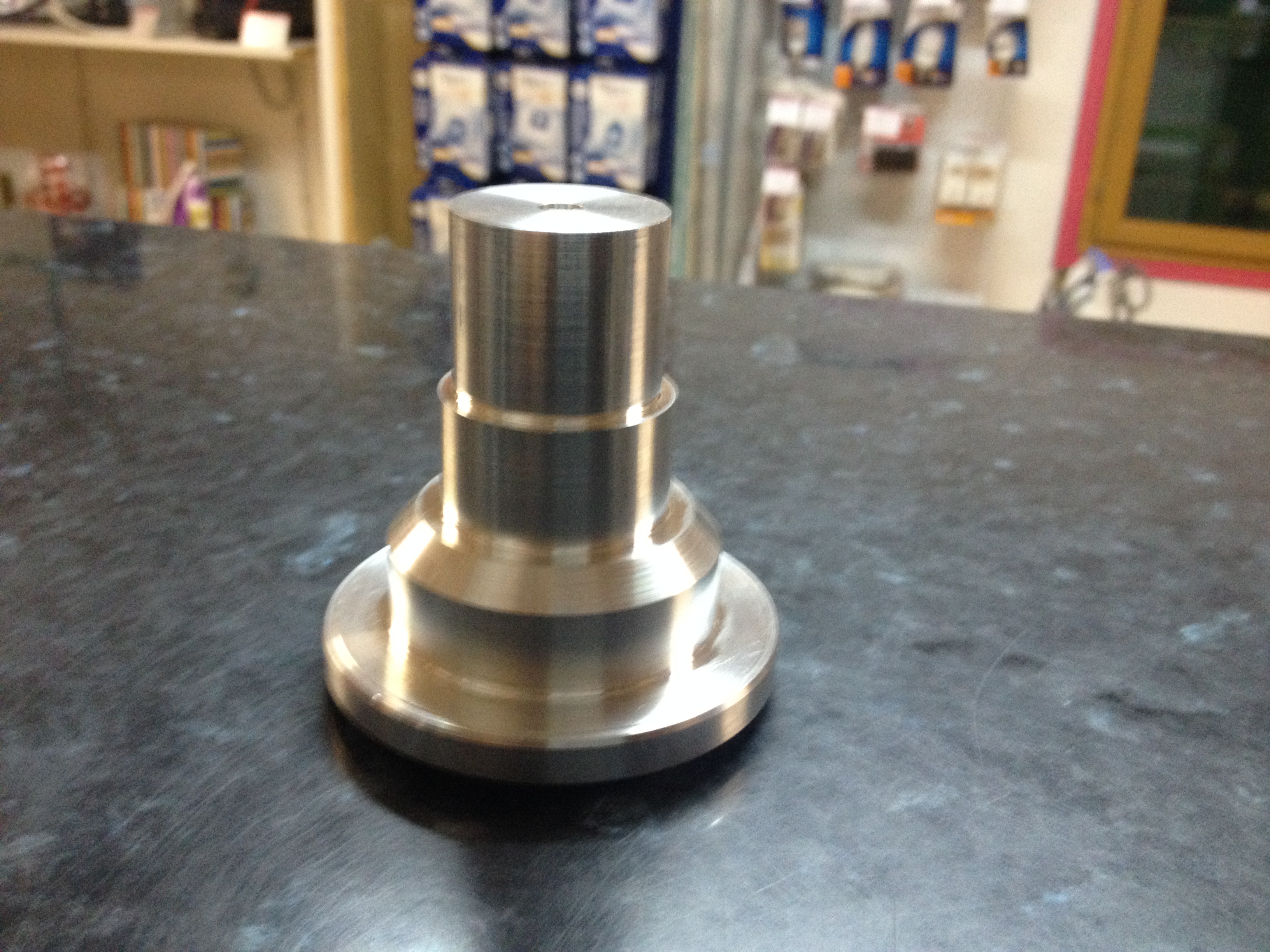

Messagepar Guillaume » Jeu Jan 09, 2014 9:33
bon ok y a un peut d ajustage (:o)
voila le début après 3h d usinage 8o(
et avec les roulement qui se retrouverons dans les jantes et qui simule les réducteur ^^
aller encore un peut de boulot avec l usinage des roulement interne le plus simple quoi (:o) et apres encore 3 autre a faire 8o(

Messagepar cater38 » Jeu Jan 09, 2014 10:44
nikel, ça prend forme (+)

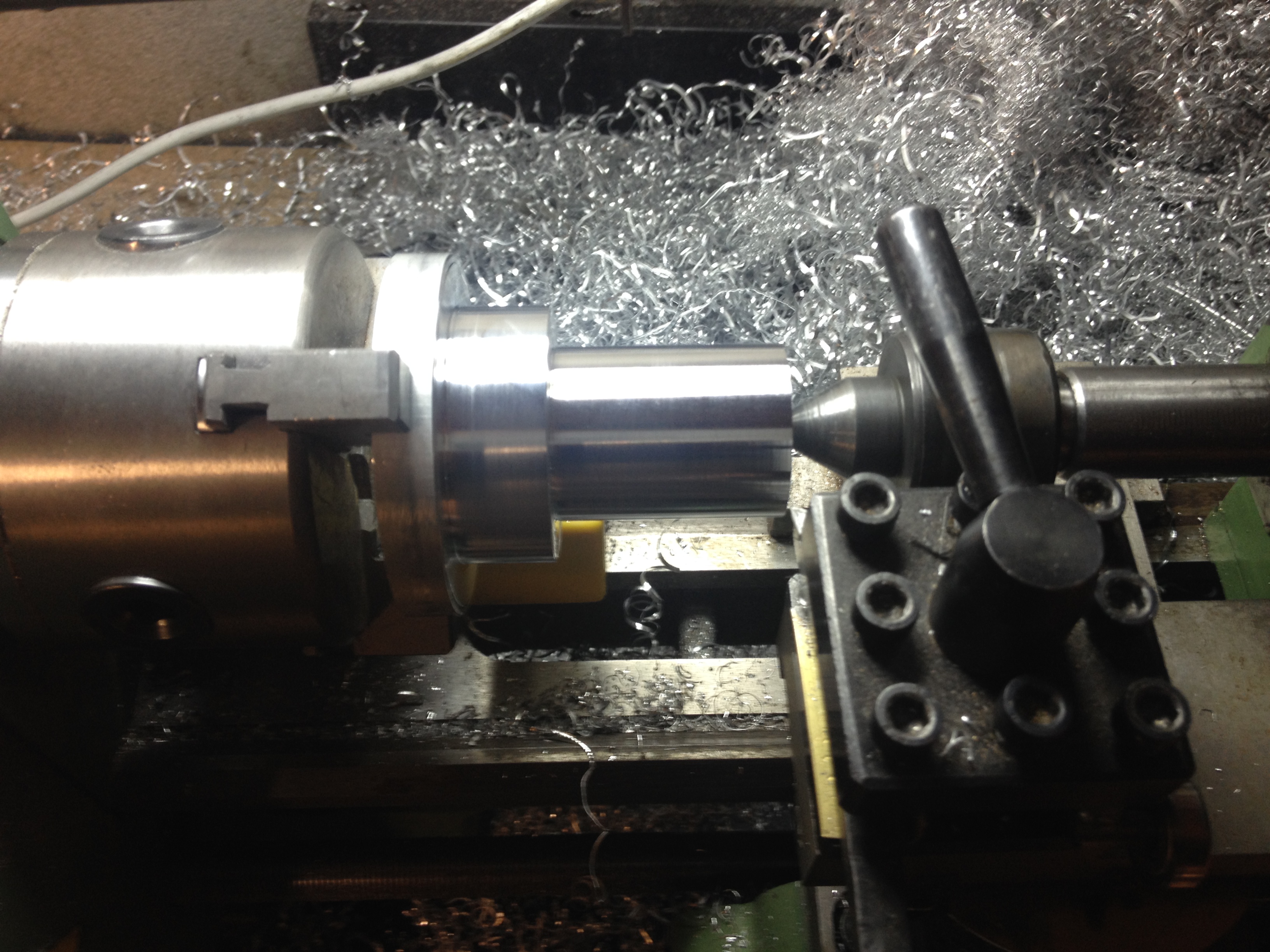

Messagepar Philippe » Ven Jan 10, 2014 8:22
Bon boulot, c'est quoi le tour qui est utilisé ?
Messagepar Guillaume » Ven Jan 10, 2014 9:34
c est un tour SC2 acheter chez RC machine ^^ un tour d amateur (:o)
Messagepar Papy » Ven Jan 10, 2014 9:39
Guillaume a écrit:c est un tour SC2 acheter chez RC machine ^^ un tour d amateur (:o)
Bah, pendant plus de 15 ans, je me suis contenté d'un tour encore plus petit et ça ne m'a pas empéché de faire quelques jolis modèles........on y va par plus petites passes, voilà tout ;)

Messagepar marc » Ven Jan 10, 2014 9:48
Super,je te confirme l'entraxe des pignons de 12 dents (denture decallee),12.3 mms.
Soit pour 1 pignon a 60 d° 6.15 et 10.65 en coordonnees XY...
La denture interne est montee collee/serree?Ajoute quant meme un arret en rotation entre "cuir et chaire".
Bonne continuation... (+) (+) (+) (+)
Message(s) : 2805
Messagepar Guillaume » Ven Jan 10, 2014 10:05
marc a écrit:Super,je te confirme l'entraxe des pignons de 12 dents (denture decallee),12.3 mms.
tien j avais calculer 12.4mm (:o)
quand a la denture interne elle sera monté collé seulement :(
Messagepar Guillaume » Ven Jan 10, 2014 10:24
par contre je suis dégouté j ai foiré un alésage d un roulement interne 8o(
quel boulet je fait (:o)
j ai fait un alésage de 30mm au lieu de faire 28mm :-x
du coup c est soit je rechemise pour rattraper l erreurs ou alors je change le roulement pour un plus grand 8o( 8o(
