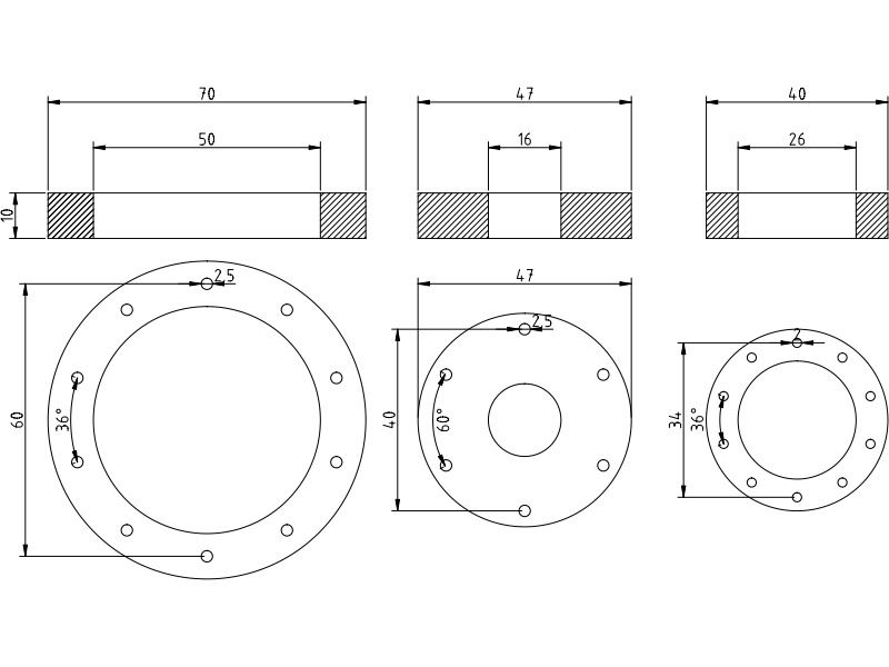

par contre j aurais besoin d une âme charitable pour me réaliser 3 gabarit de perçage 8o(
voici les plan des gabarit
je peut fournir le plan dxf si jamais ^^

si tu veux je peut te faire passer mon plateau diviseur ? autrement envoie les plans en pièces jointe je te fait ça en époxi.

ah je veut bien le plateau si il te sert plus ! ^^

Pourquoi tu dessine pas a l'echelle 1 sur calque,et presente ton plan sur plan sur la piece.Et quelques coups de pointeau bien places,le tour est joue.... 8-> 8->
Ici l'importance du pointage est moindre,il te suffit simplement d'appairer tes pieces apres un contre perçage.

c est pas une histoire de pointer qui me dérange c est le fait que ma perceuse a colonne tourne patatoïde et que même pointer ba je foire mes trous :evil:
