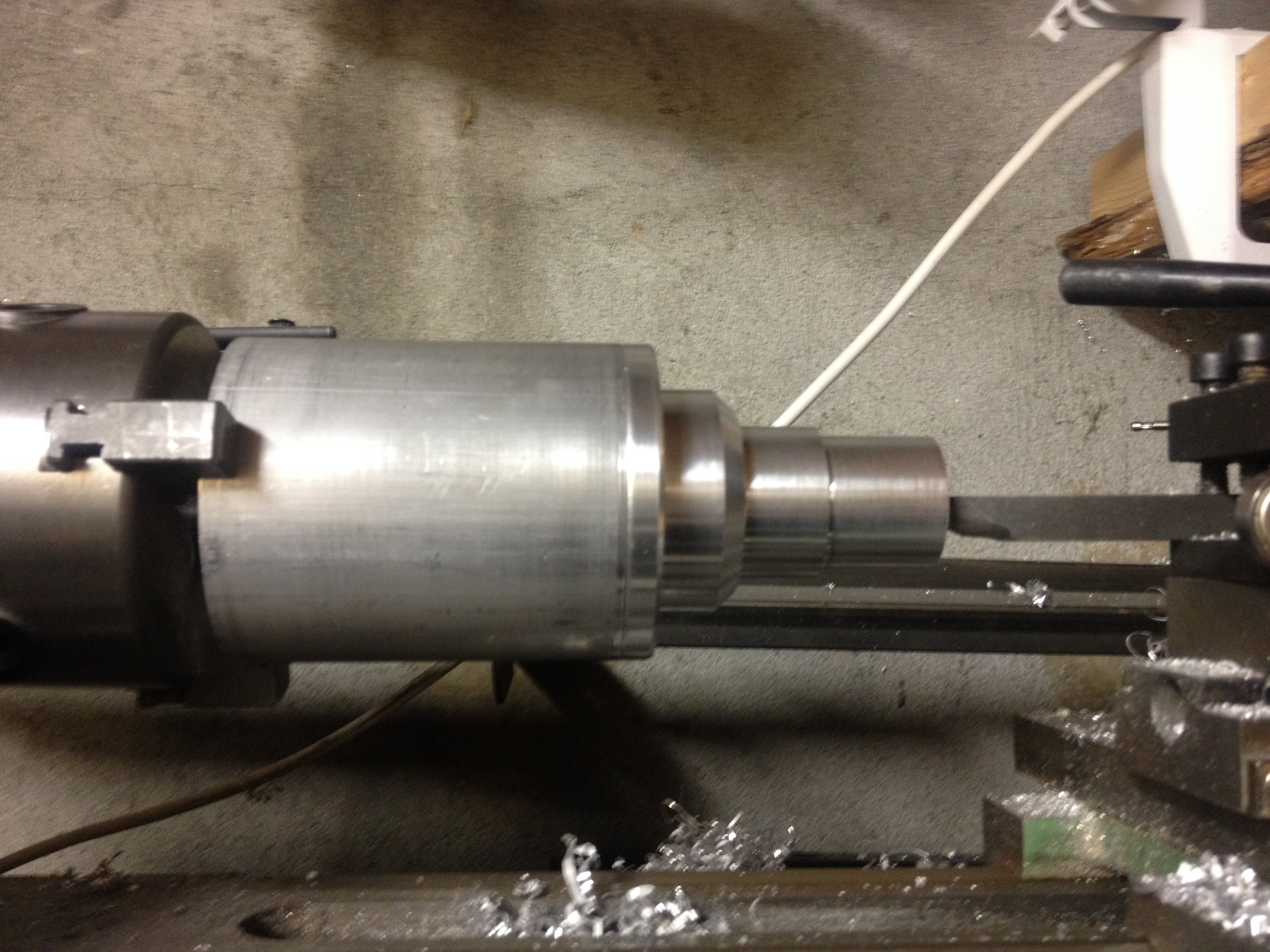

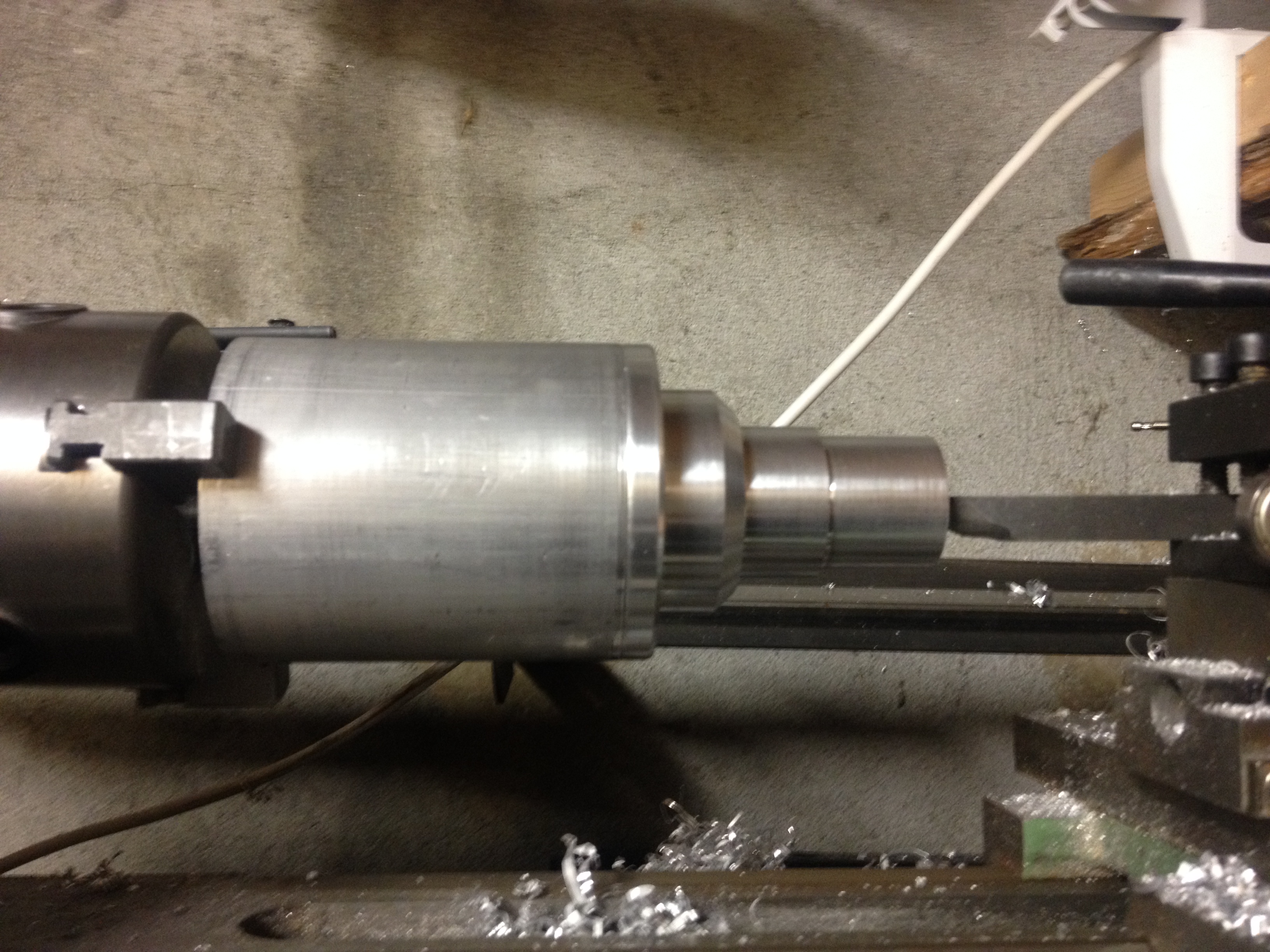

ce soir j ai commencer a attaqué le corp d un des ponts pas évidant de passer d un bloque d alu de 70mm de diamètre et d en faire un tube de 70/50mm sa en fait du copeau (:o) (:o) (:o) (:o)
voila un petit aperçu du futur ponts ! sa va pas être un truc de gamin (:o) (:o) (:o)

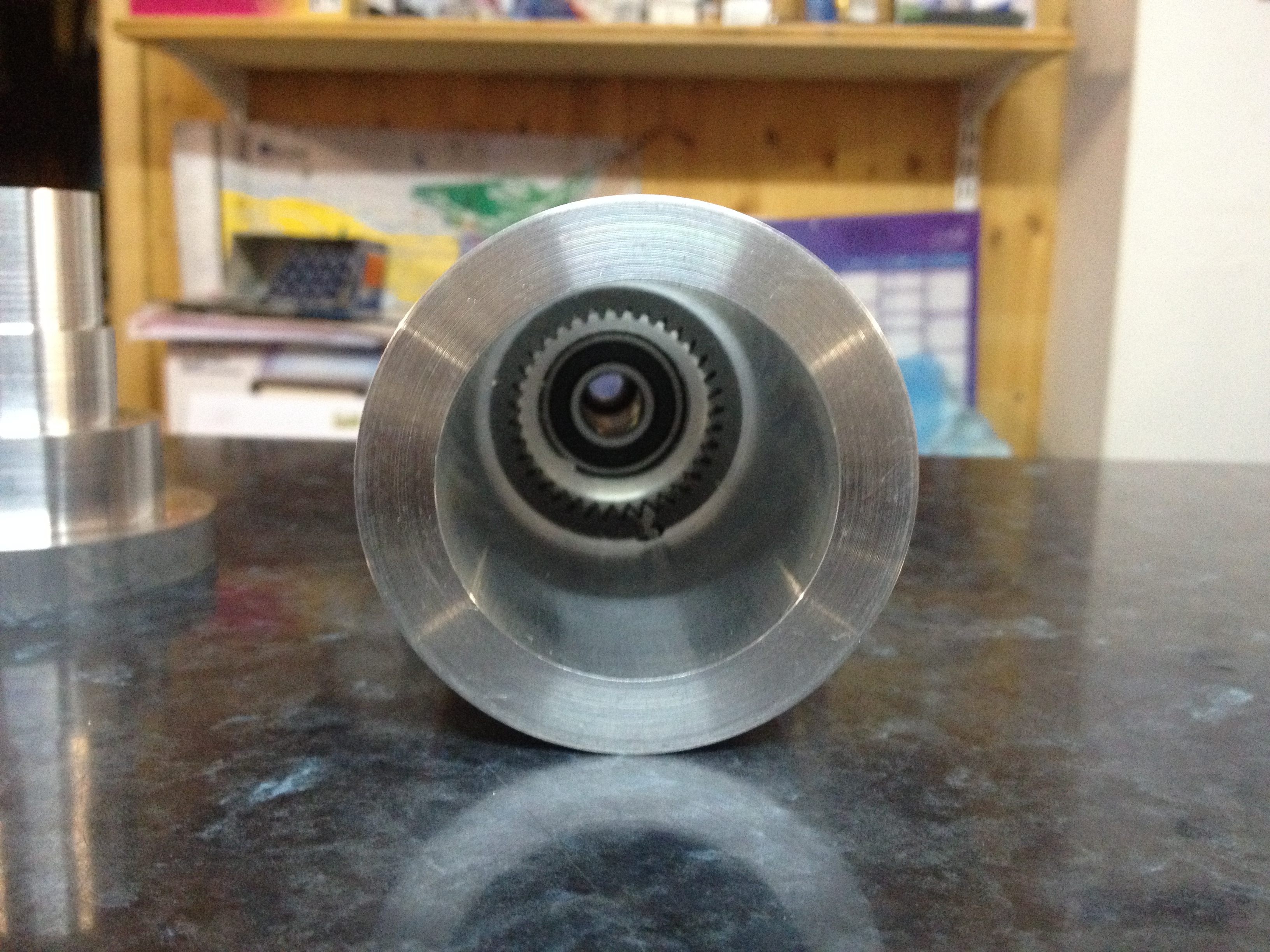

aller on continue (:oD
l interieur
y a encore du taff !!! mais sa prend forme ! (:D

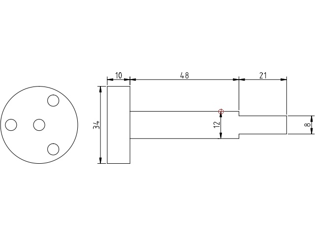

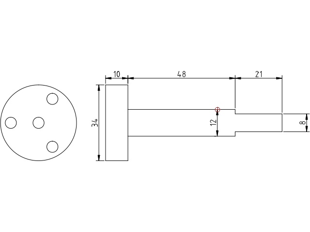

j ai une pièces a faire qui par de la réduction épicycloïdale jusqu a l entraineur de jante (voila la pieces)
au départ je pensais la réaliser en 2 pièces mais je me suis dit non du coup je pensais la réaliser en alu mais j ai peur que ce soit trop mou 8o( du coup je pensais en acier mais la j ais peur que ce soit trop dur pour mon tour (:o)
vous en pensez quoi ? (:oD
Messagepar Papy » Mar Jan 14, 2014 10:55
Fais-là en deux pièces......

Messagepar Guillaume » Mar Jan 14, 2014 11:20
oui mais j ai peur que sa fasse un point de faiblesse vu que tout le couple va passer dans cette pièces 8o(
Messagepar marc » Mar Jan 14, 2014 4:14
Tout a fait,comme PAPY (+1),en 2 pieces acier.
La 1ere,l'arbre dia 12 et 8 sur la longueure totale voulu et ensuite le "flasque" avec tes 3 alesages a 120°.
Les 2 montes colle/serre..... (+) (+) (+) (+)
Eventuellement laisse une épaisseur sur ton "flasque" a reprenred une fois assemble.Alesage de tes 3 trous a réaliser une fois l'ensemble fini,avec prise en VE (ou autre,mandrin,montage...) sur dia 12,strictement parallèle a l'axe de ton demi-arbre.
