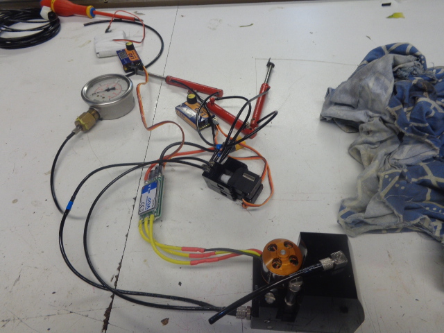

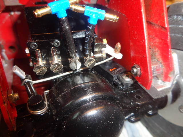

j ai essayé le groupe hydro et les petit distributeurs visiblement tout marche bien.
le groupe a l air de consommer beaucoup mais je n ai pas mesuré il ce règle entre 20 et 30 bars.

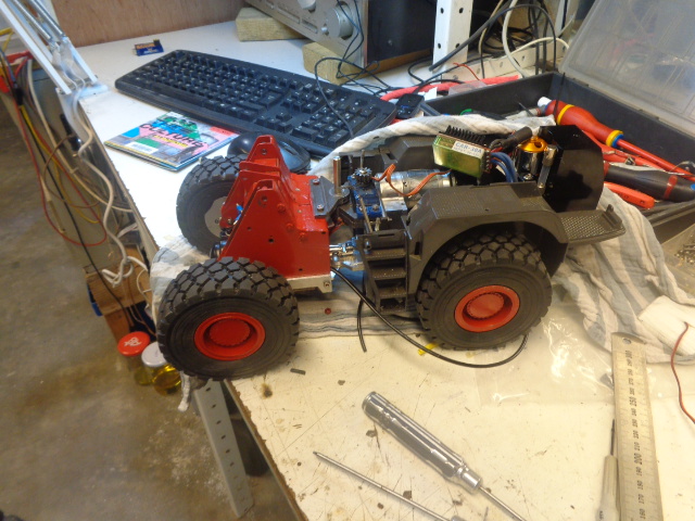

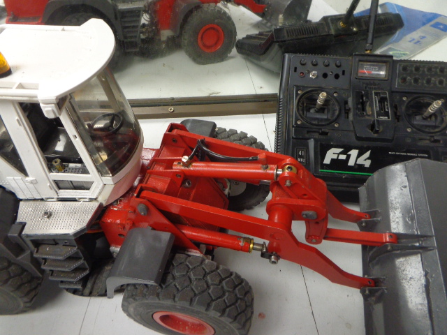

Messagepar volvo A25 » Dim Jan 30, 2022 8:54

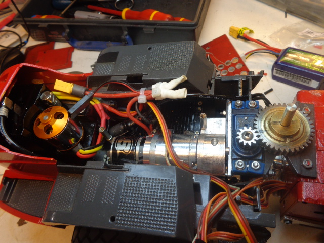

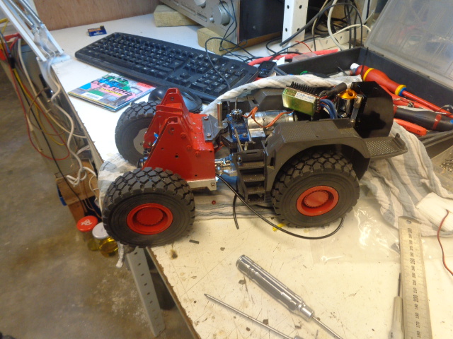

Et voila j ai reçu le pont AR et je suis en train de monté tout ça. j ai fait quelques essais de roulage c'est pas mal et très puissant.
a l'avant j ai mis un servo pour le blocage du dif et le distributeur il faut que je finisse le montage de l hydraulique et que j'organise les composant dans le compartiment arrière. ça devrai rentrer. je me demande si je ne devrais pas acheter une autre radio plus moderne? mais quoi une I10 TURNIGY ça aurait été bien mais c'est intouvable la premiere je l avait acheter 85€ si j avais su c'est une palette que j'aurai acheté.

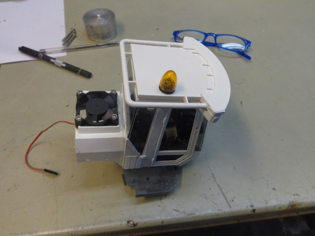

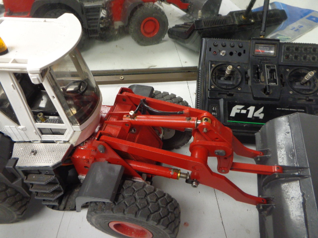

Messagepar volvo A25 » Lun Fév 07, 2022 6:48

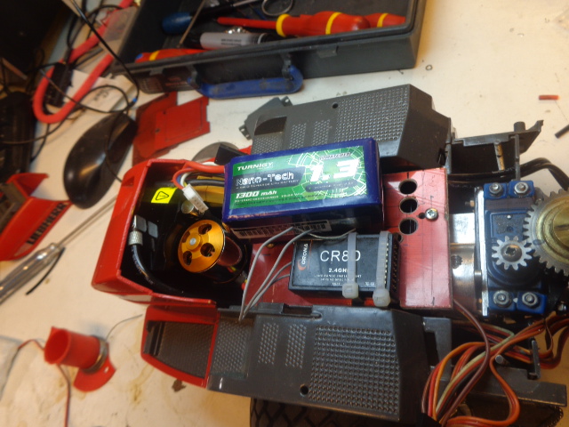

Et voici la touche final j ai rangé tout les éléments sous le capot. puis fait une plaque en epoxy pour l'installation du récepteur et de l'accu.
en final j ai plus de place que prévu je pense q'un accu 2.2A devrait rentrer a la place du 1,3 prévu .
La cabine a eu droit a un coup de blanc a l'installation du ventilateur d'un giro et de deux feux led sur la cabine.
j ai fait les essais hier sans cabine avec la pression un vérins a perdu la tête 30bars c'est un peut beaucoup j'ai rerégler la pression a 16bars et recollé la tête du vérin. la pompe chauffe moins c'est mieux et la pression est l'argemment suffisante pour lever plus que le poids de l engins dans le godet ces distris chintoc ont l'air pas mal du tout il y a une certaine proportionnalité. a voire a l'usage.

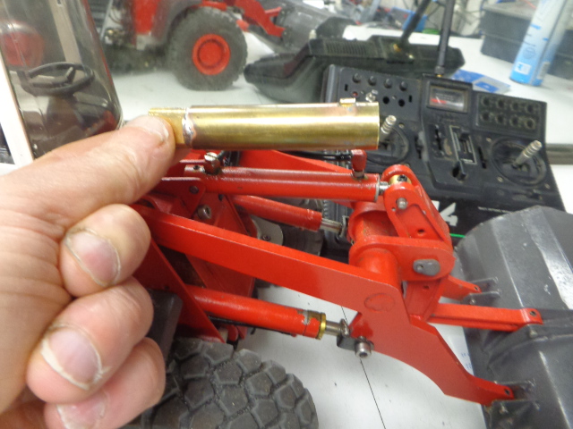

Messagepar volvo A25 » Dim Avr 28, 2024 5:50

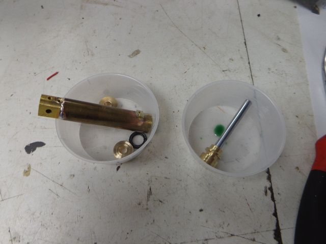

ce weekend j'ai travaillé a refaire un vérin de godet plus gros pour avoir plus de puissance je passe de 10 a14 intérieur ce qui double la surface donc la puissance.
il me maque le joint de tige.
