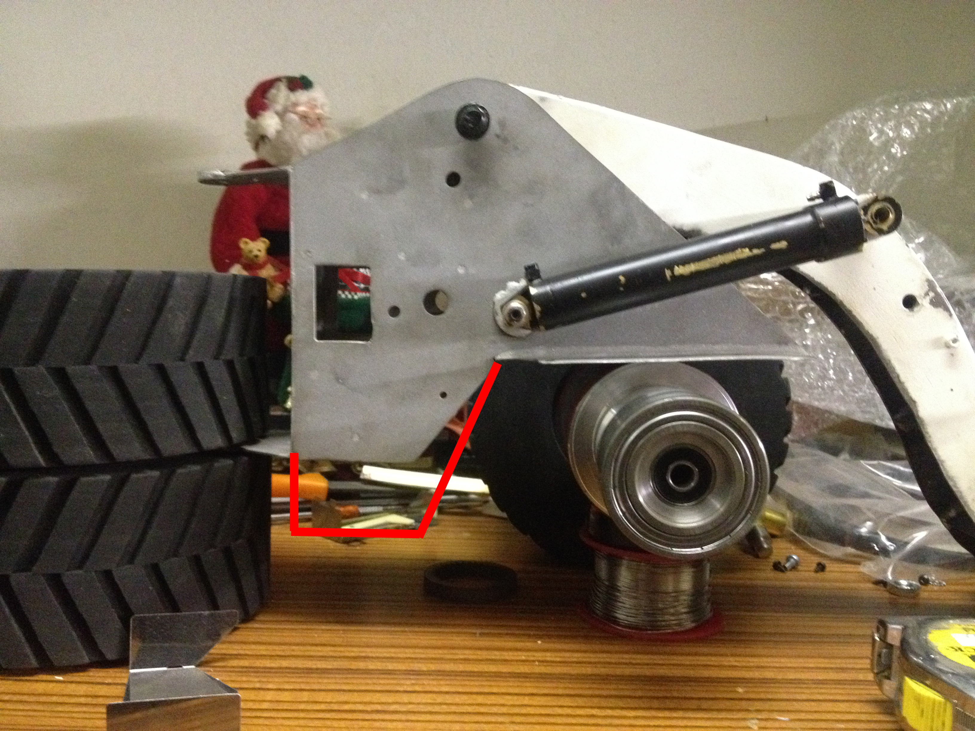

bon après vérification j ai une grosse erreur sur ma machine du coup je crois que je vais être obligé de refaire le châssis avant 8o(
voila l erreur 8o(
Messagepar marc » Ven Fév 07, 2014 9:41
Laisse comme ça,c'est genant pour la fonction?
Si c'est seulement estetique fixe en surepaisseur une légère tole qui comblera ce manque.
L'estetisme...Un mot qui fait parti du forum....

Messagepar Guillaume » Ven Fév 07, 2014 10:16
marc a écrit:Laisse comme ça,c'est genant pour la fonction?
en faite je vais refaire l avant aussi car avec les nouveau pneu j ai plus le phénomène d écrasement des ancien du coup mon godet ne pose plus a plat donc je suis obliger de décaler mes point d encrage des vérins de levage de 3mm vers l arrière 8o( en espérant que sa affecte pas trop la lever (:o)
et quitte a refaire au temps refaire correctement ! :twisted:

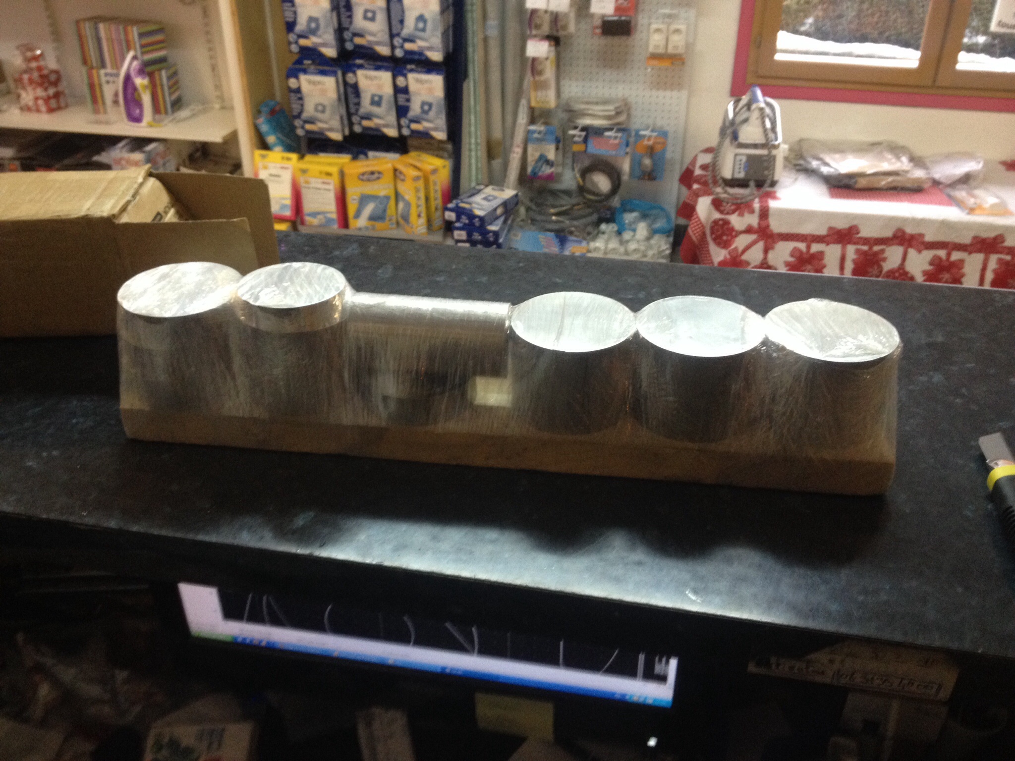

Petite livraison du matin
Mes jantes pour la machine (:o)
Comme pour les ponts y a plus qu a monter le kit (:o)
Messagepar marc » Ven Fév 07, 2014 2:06
Tu "tape" les jantes dans du brut..??
Moi j'ai pris du tube de construction,et y ais ajouter la partie moyeux,le tout monte serre/colle

Messagepar Guillaume » Ven Fév 07, 2014 3:03
marc a écrit:Tu "tape" les jantes dans du brut..??
travaille d amateur sa (:o)
non j ai pas trouver les dimensions que je cherchais 8o(
il me faillais du tube de 80mm extérieur et 40mm intérieur

Messagepar Guillaume » Ven Fév 07, 2014 5:24
et puis c est trop facile de faire avec des bout de tube ! (:o)
tailler dans la masse y a que sa de vrais ! (:o)
Messagepar cater38 » Sam Fév 08, 2014 10:35
Pour éviter de tout refaire, tu peux rajouter une fine plaque sur le coté qui comble le manque de matière et le trou de l'axe d'articulation. Si tu as accès par l' intérieur au trou, tu le rempli avec de la brasure comme ça tu pourra repercer le nouvel axe.
Bon courage pour les jantes!!! Faire une pièce ça va mais en faire 4 pareil, c'est long. Pour le tombereau, j'avais fait pareil tailler dans la masse pour les 6 jantes (:o) (:o) (:o)
Tu as prévu un louper!! Il y a 5 ronds 8->
