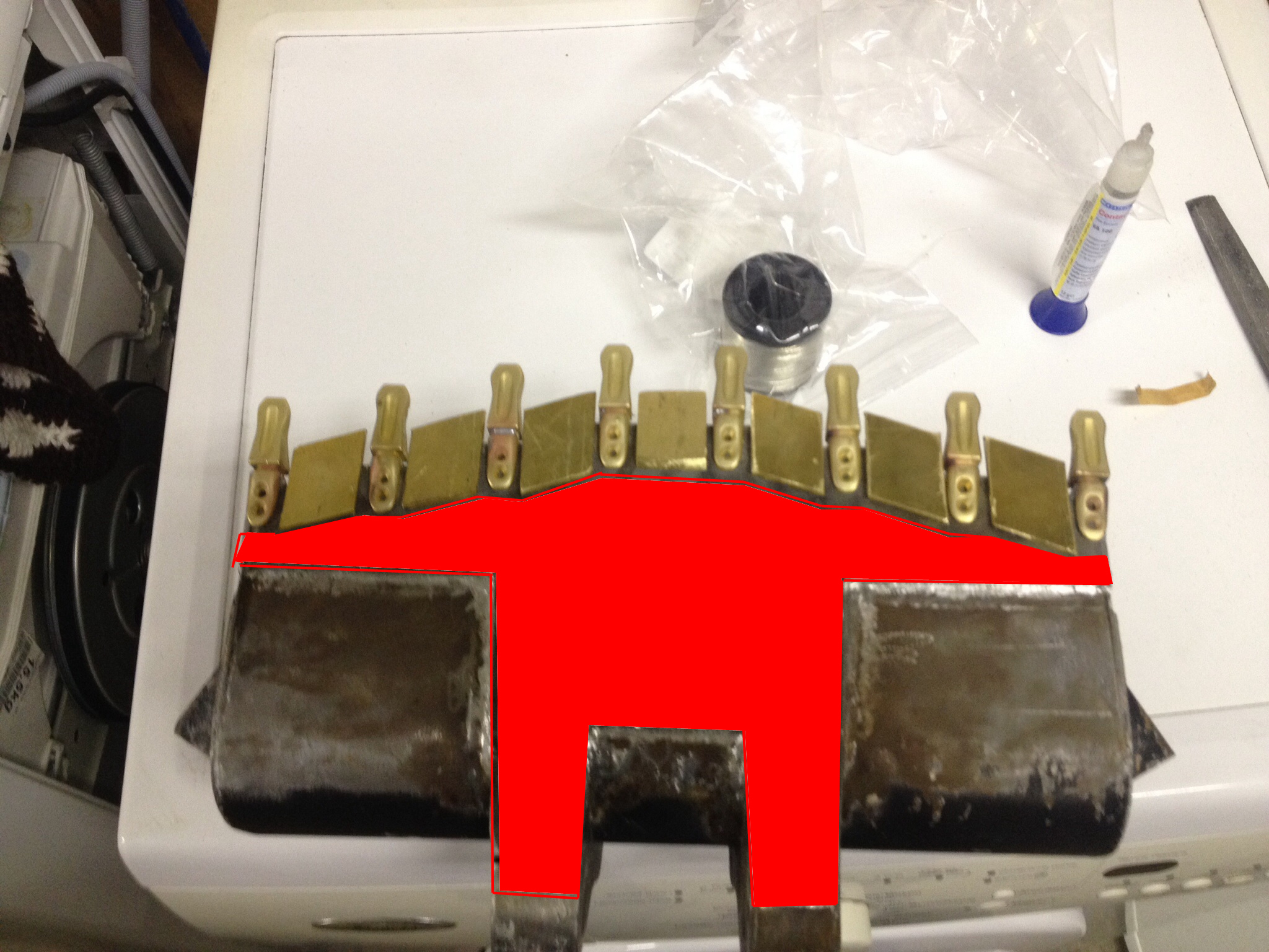

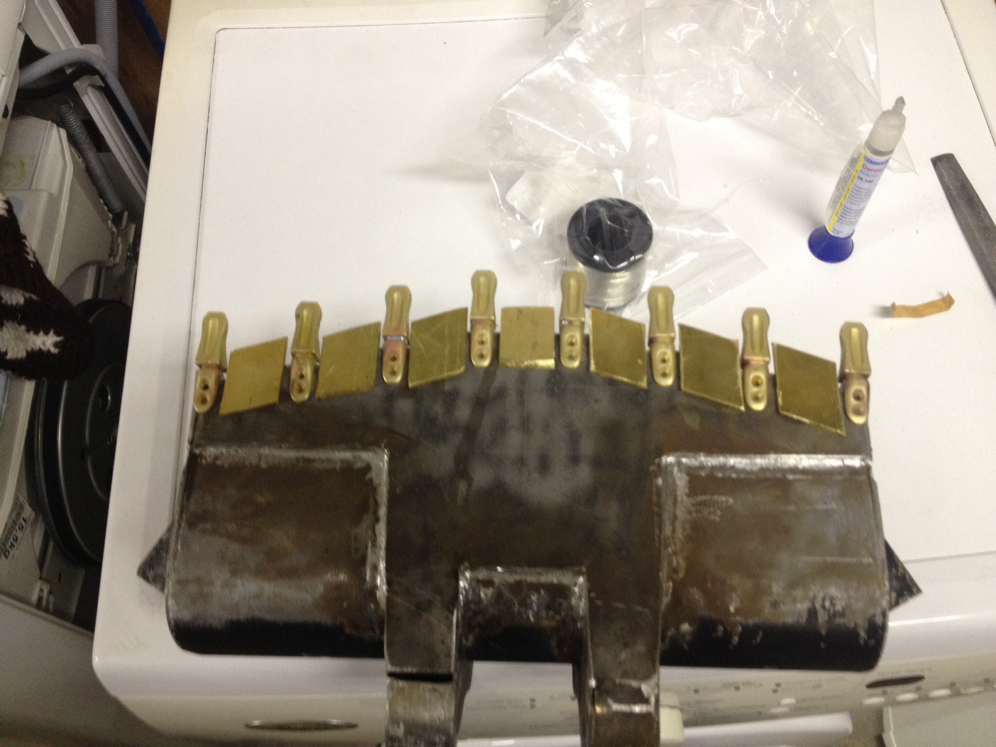

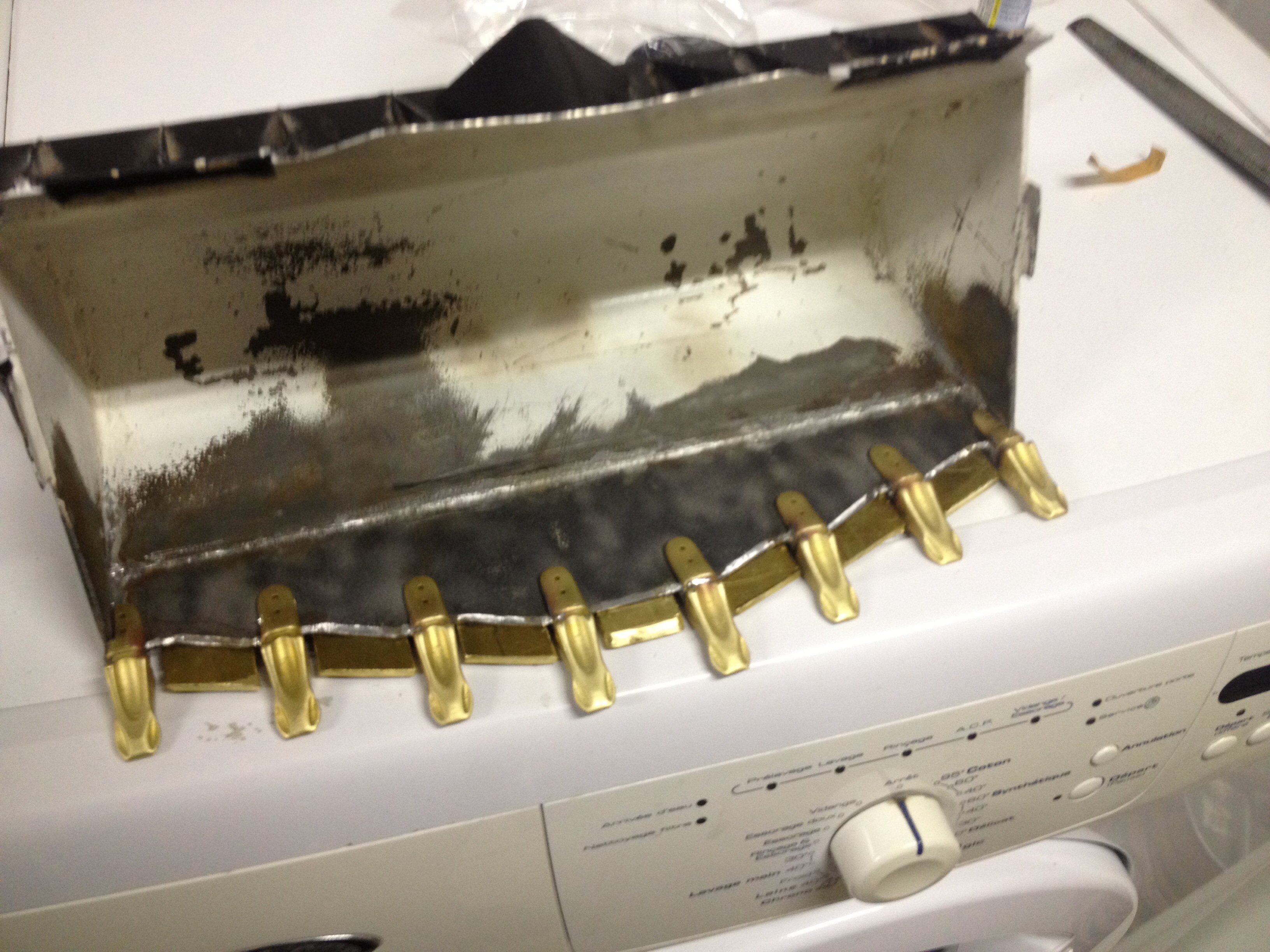

Messagepar Guillaume » Mer Mars 26, 2014 6:06
Hop fait entre 2 client qu en pensez vous ?
y a quelque ajustement de coupe a faire + le meulage du bord d attaque
ah et question a papy le renfort pour le talon (j ai pas d image de sa) je le fait partir d ou ? je pensais éventuellement le faire partir juste derrière les dents (:o)
Messagepar Guillaume » Mer Mars 26, 2014 6:16
je pensais réaliser une plaque comme sa
Messagepar Papy » Mer Mars 26, 2014 7:20
Non. Deux plaques rectangulaires sous les branches du "H", ça suffira.

Messagepar Guillaume » Mer Mars 26, 2014 7:47
sa m arrange (:o) (:o) (:o) (:o) (:o) (:o)
