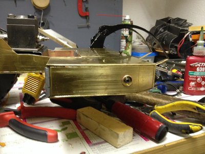

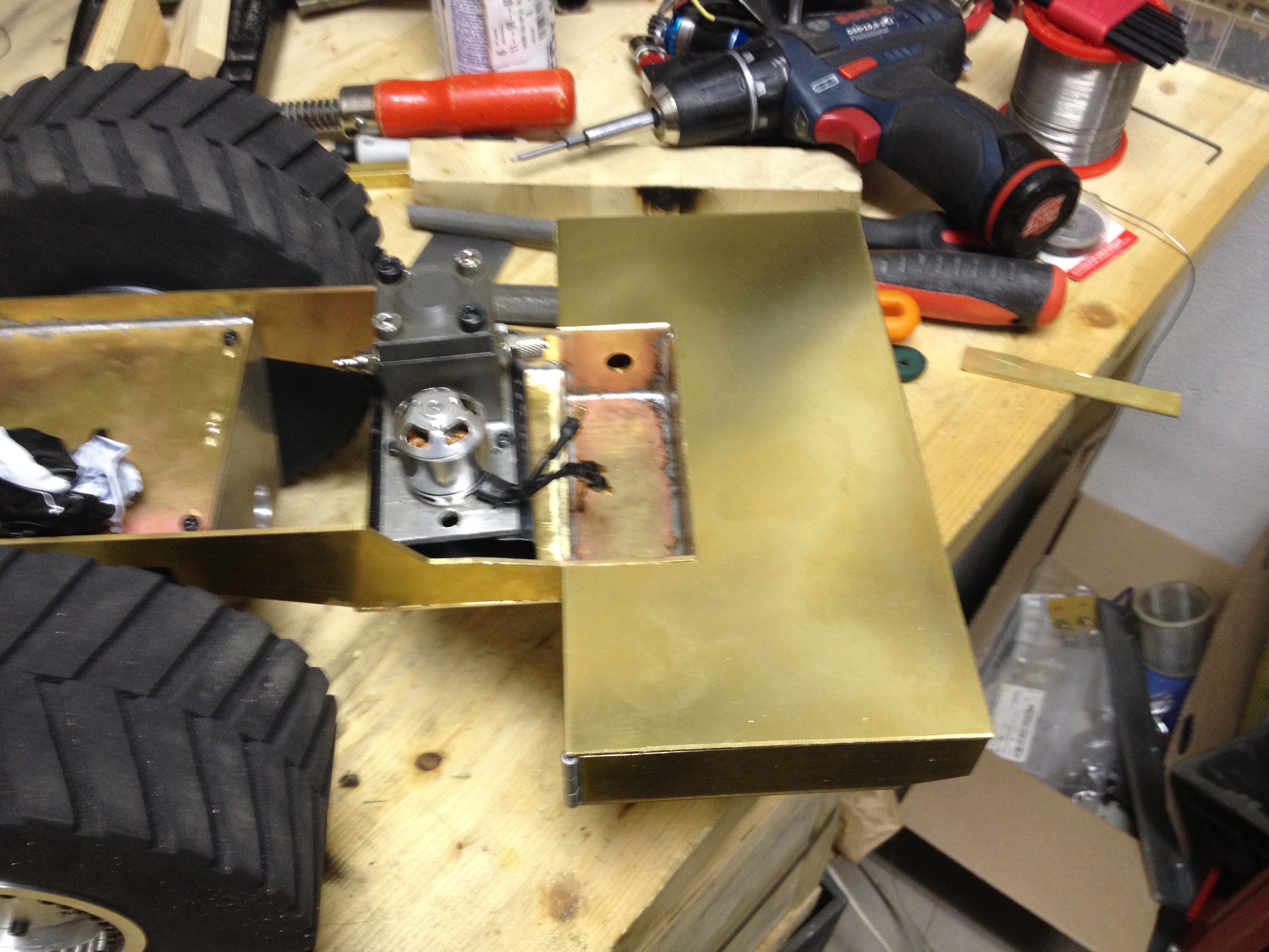

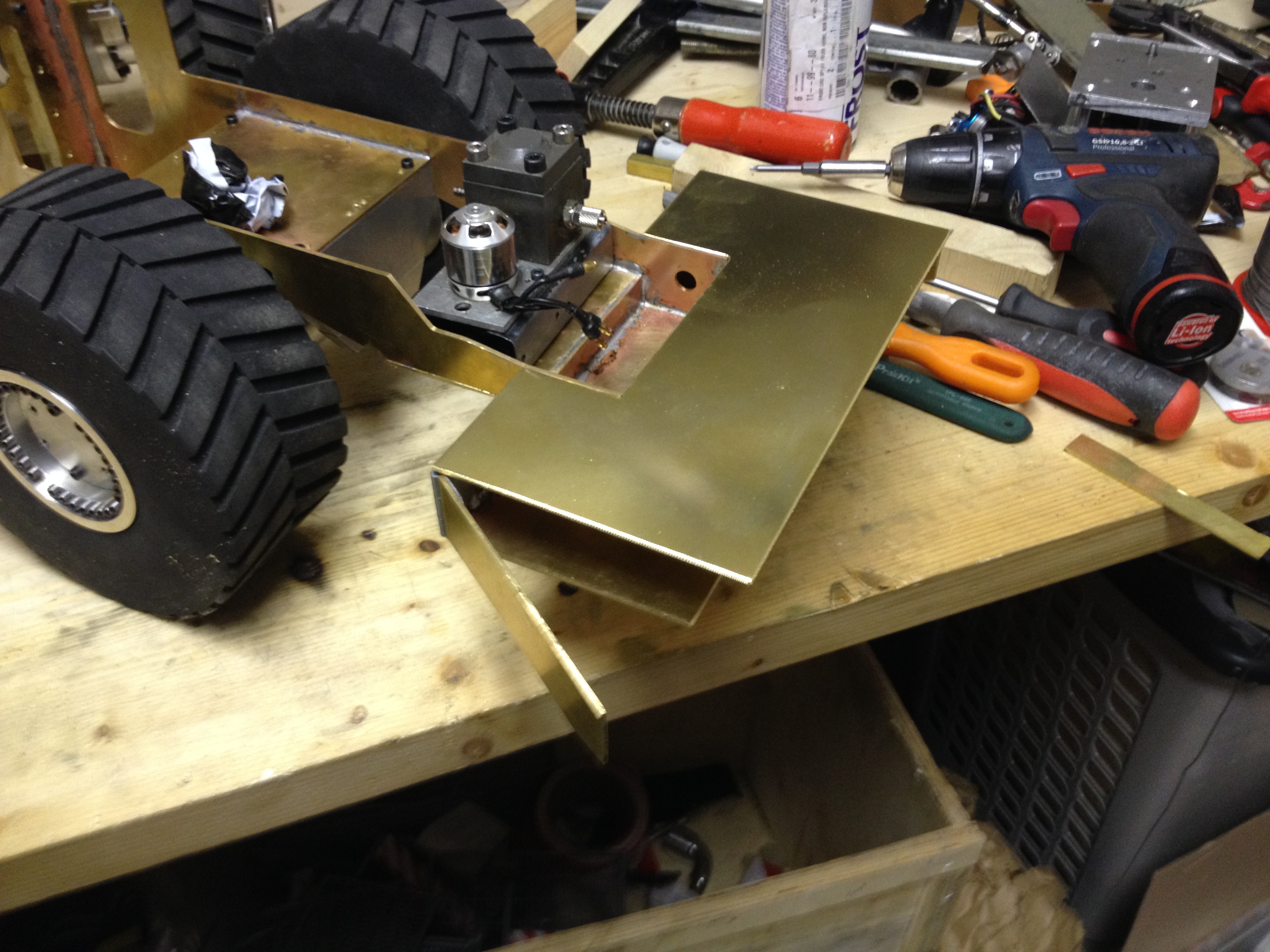

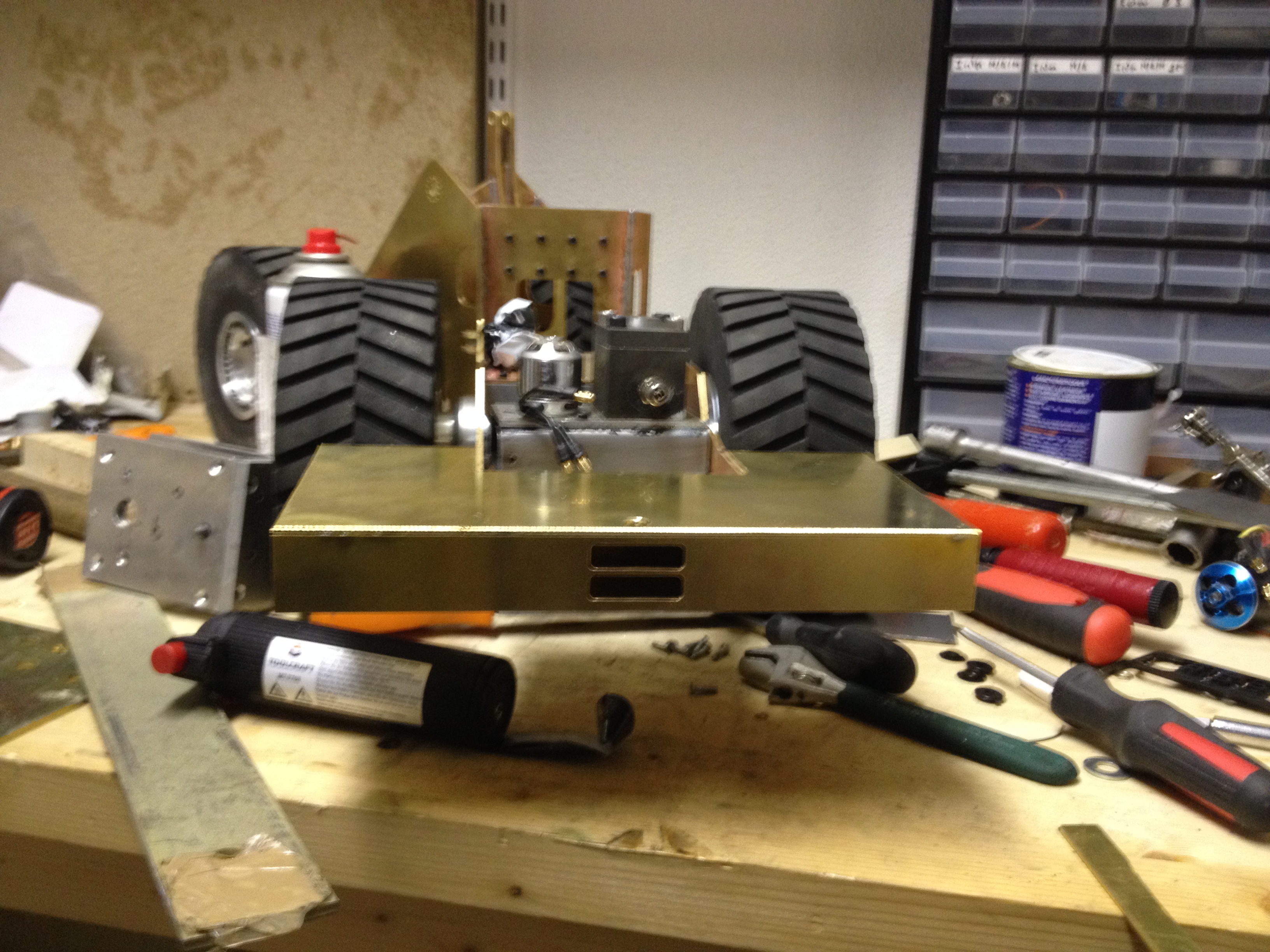

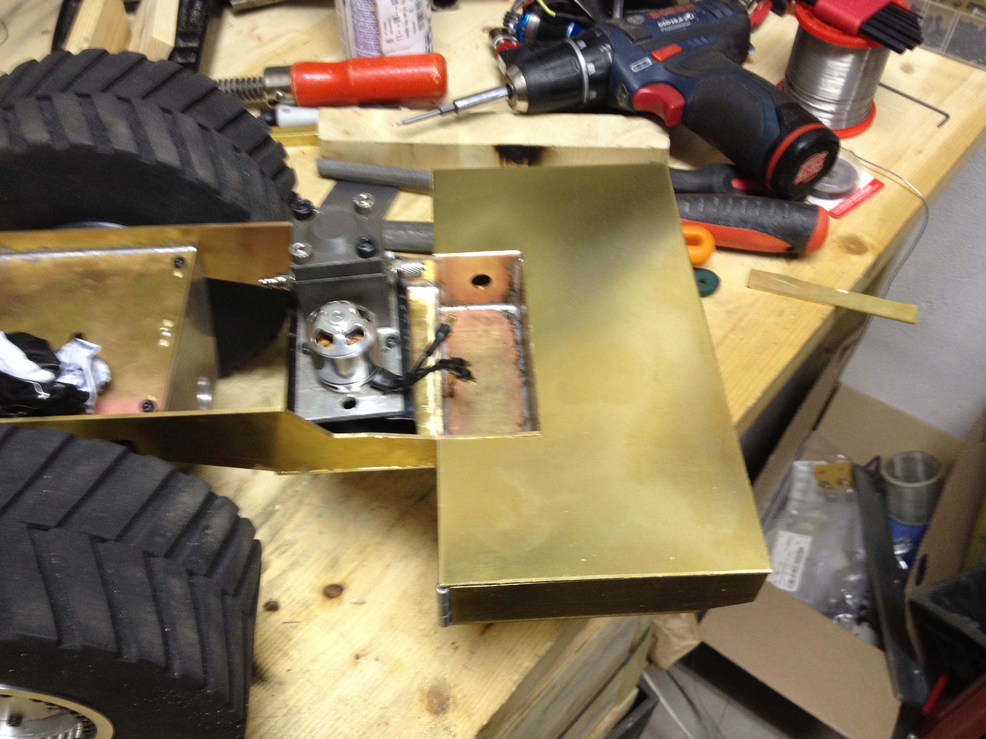

la suite (:oD

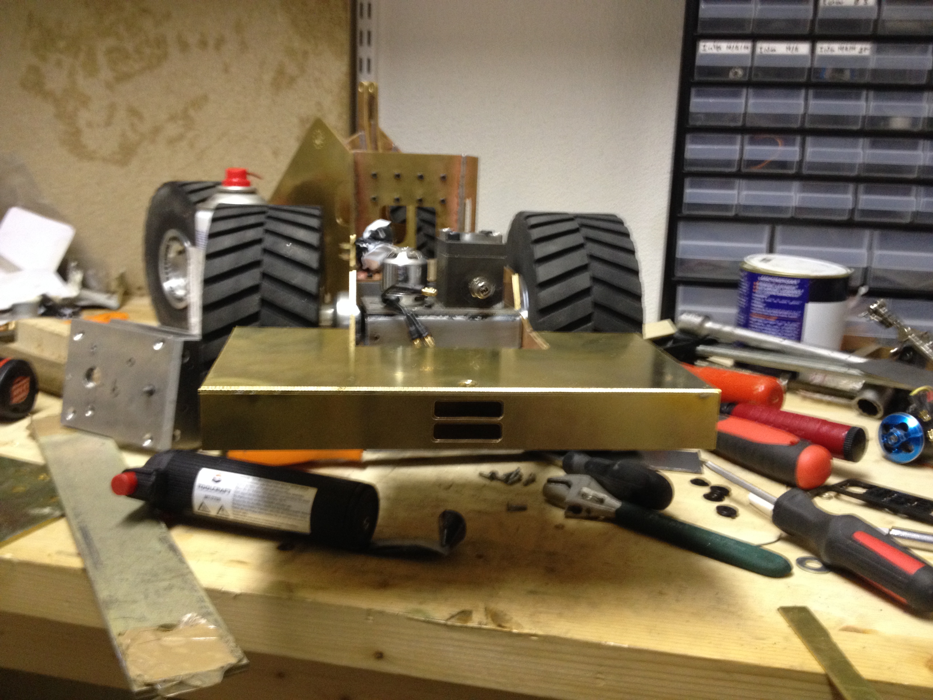

réalisation du contre poids et de la trappe pour la batterie qui se trouvera dedans (:D

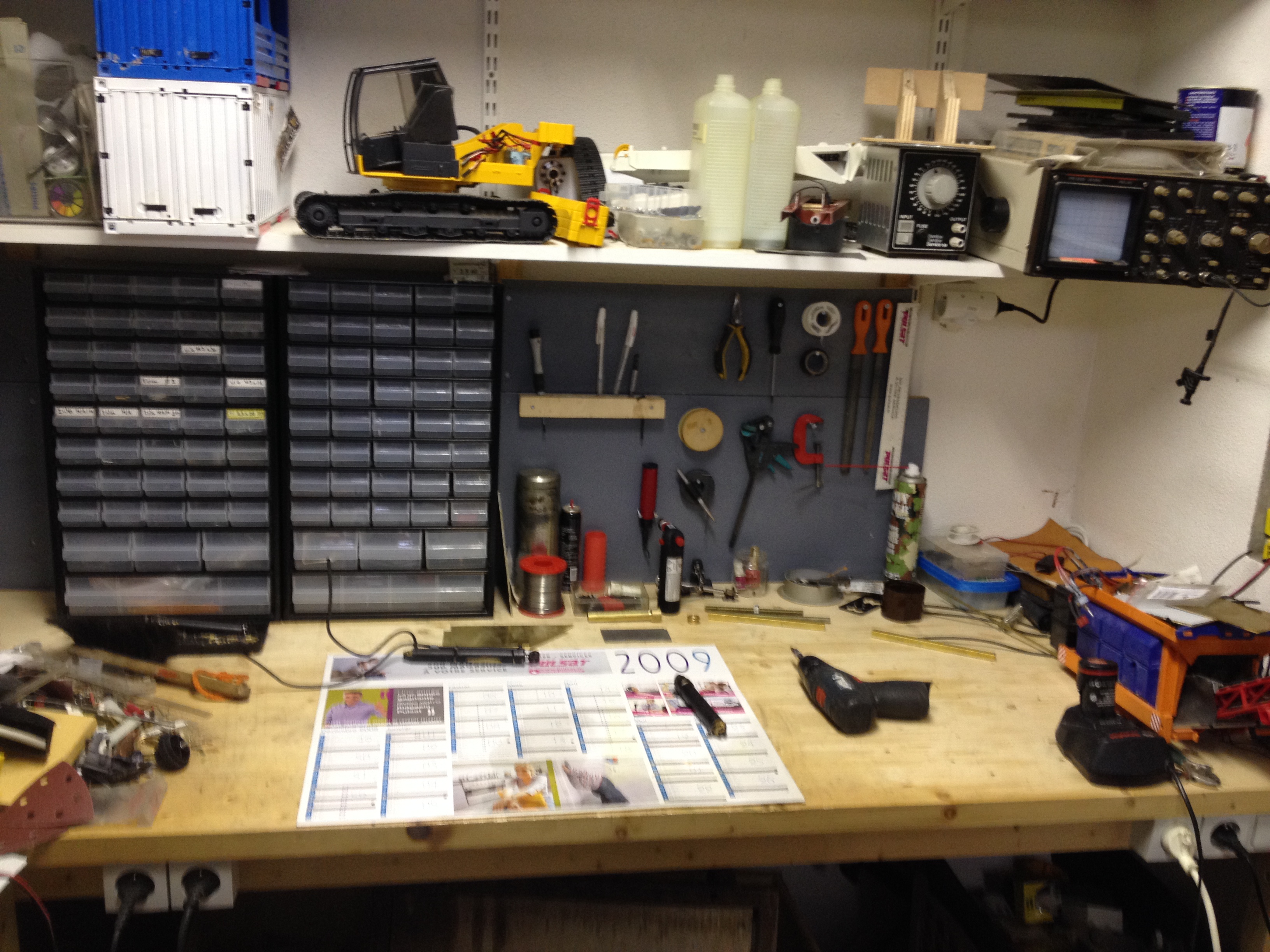

et il va etre temps de ranger l établi (:o)

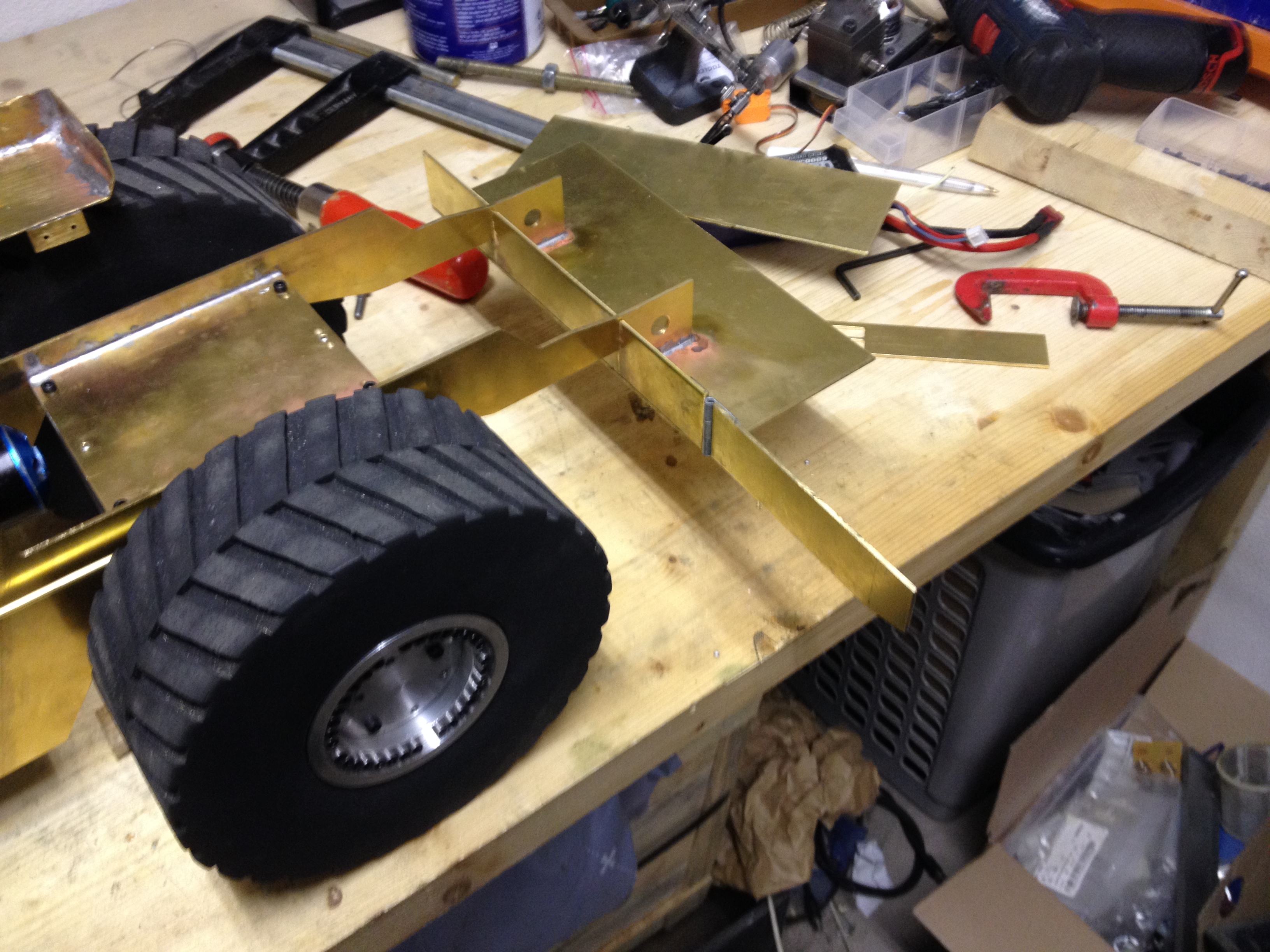

Messagepar Guillaume » Sam Mai 10, 2014 6:49
aller hop retour de vacance et reprise du boulot (:o)
deja un peut de rangement (:o)

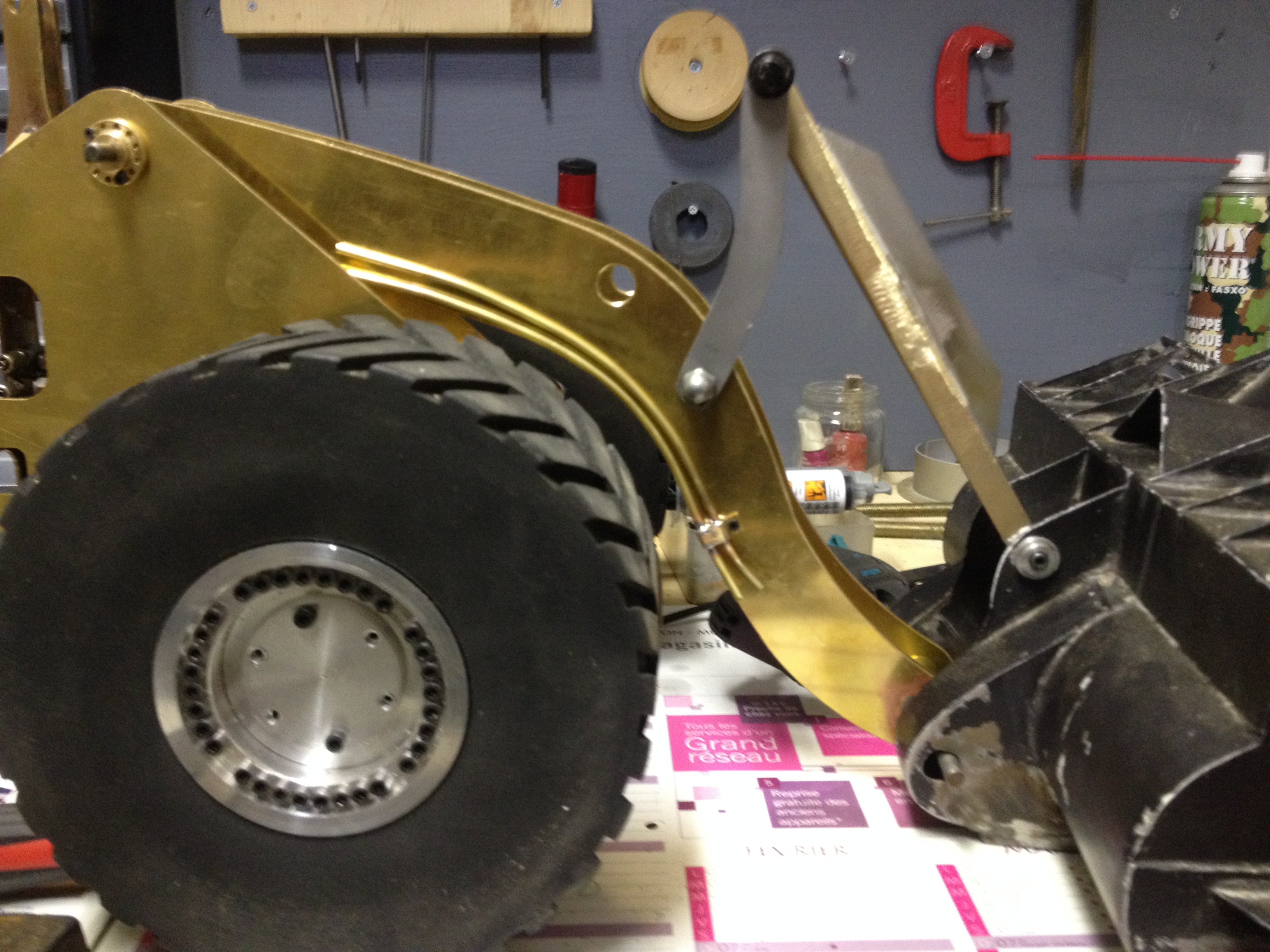

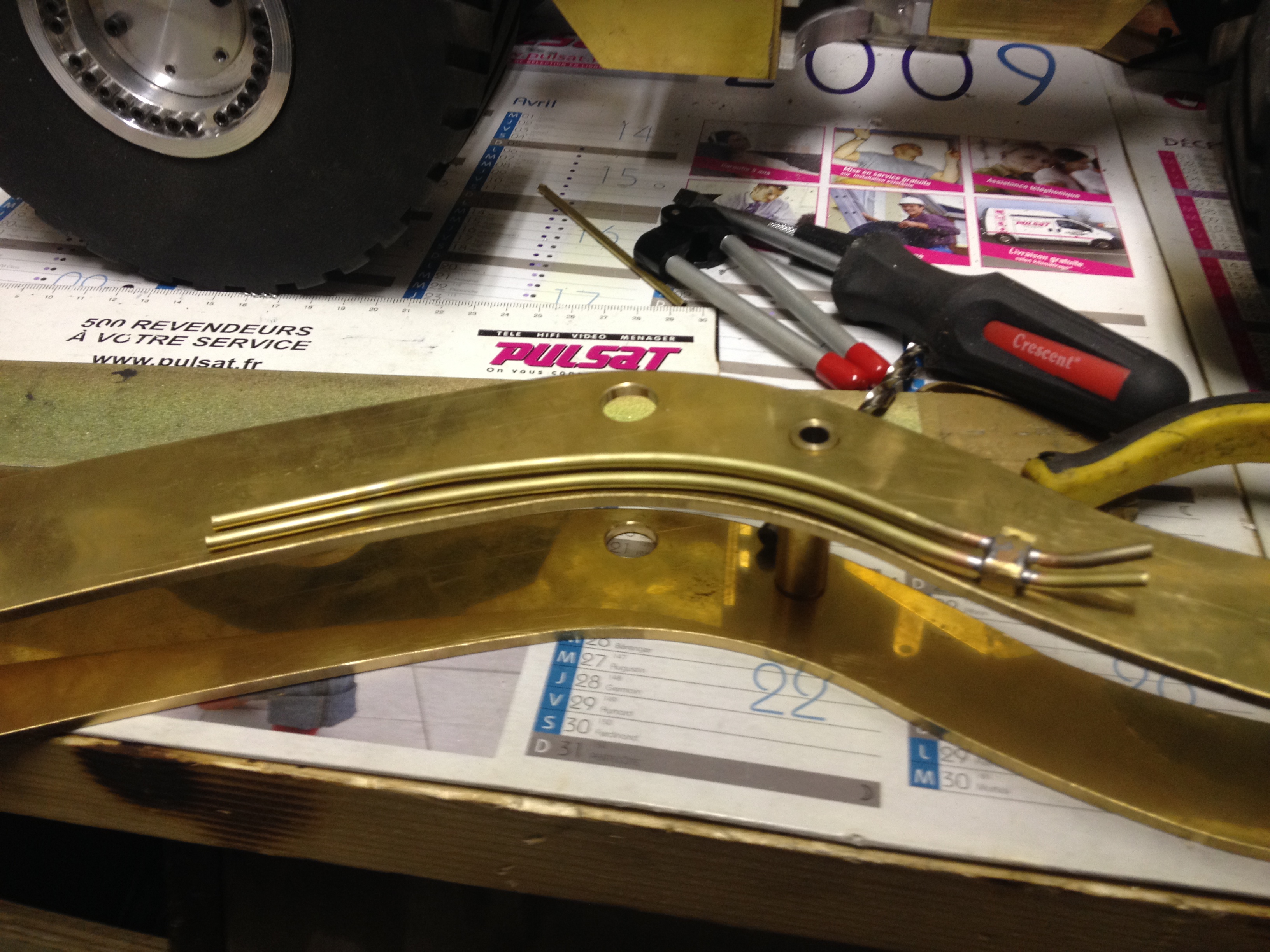

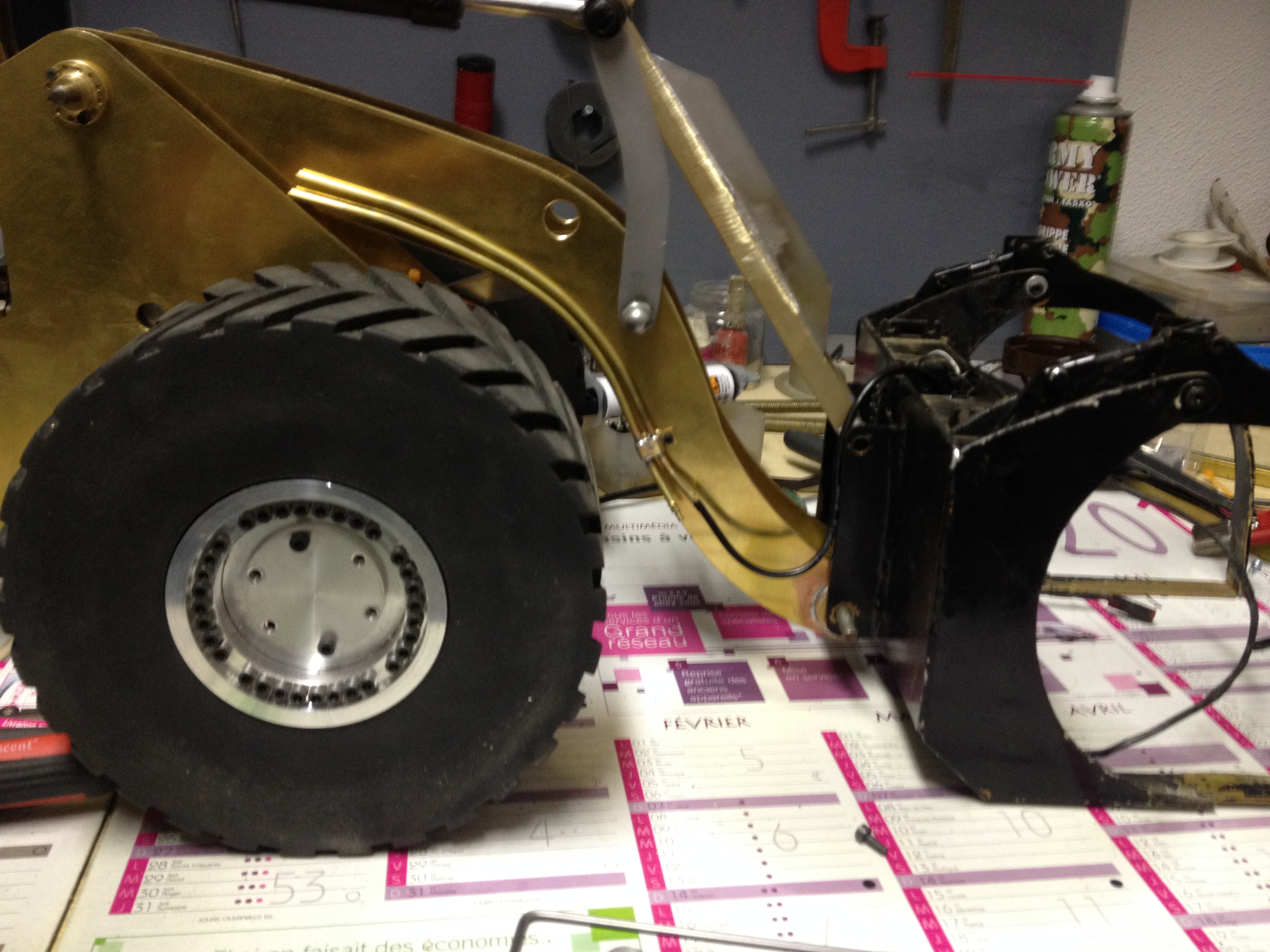

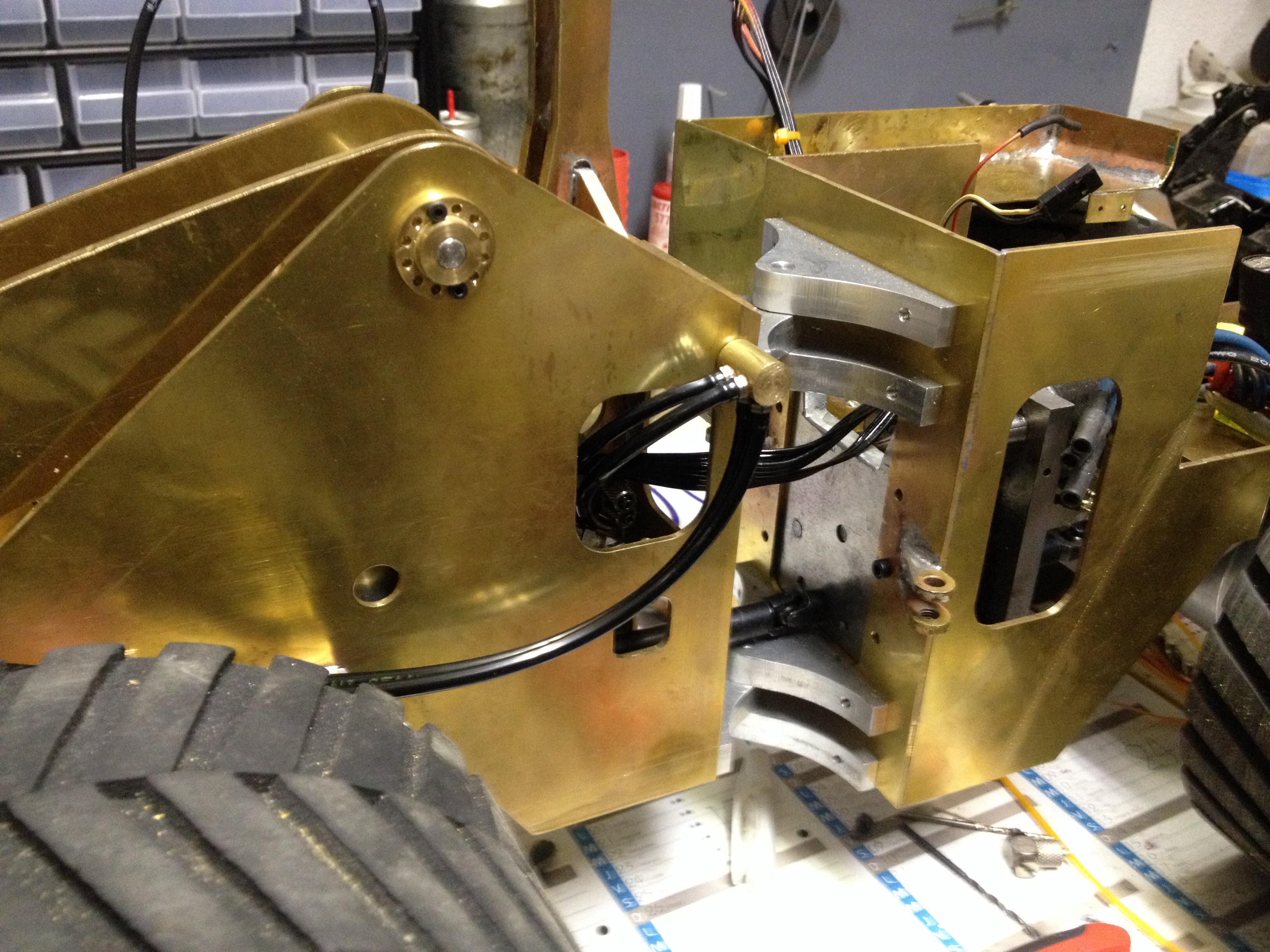

puis vu que j attend de la matière pour continuer la structure du bras et les vérins je me suis attaquer au durite qui alimenterons les pinces (:o)
et un aperçu avec la pince qui sera donc modifier en hydraulique ... un jour (:o)

en plus des camions bennes,il va nous valoir des porte grumes maintenant (:o)

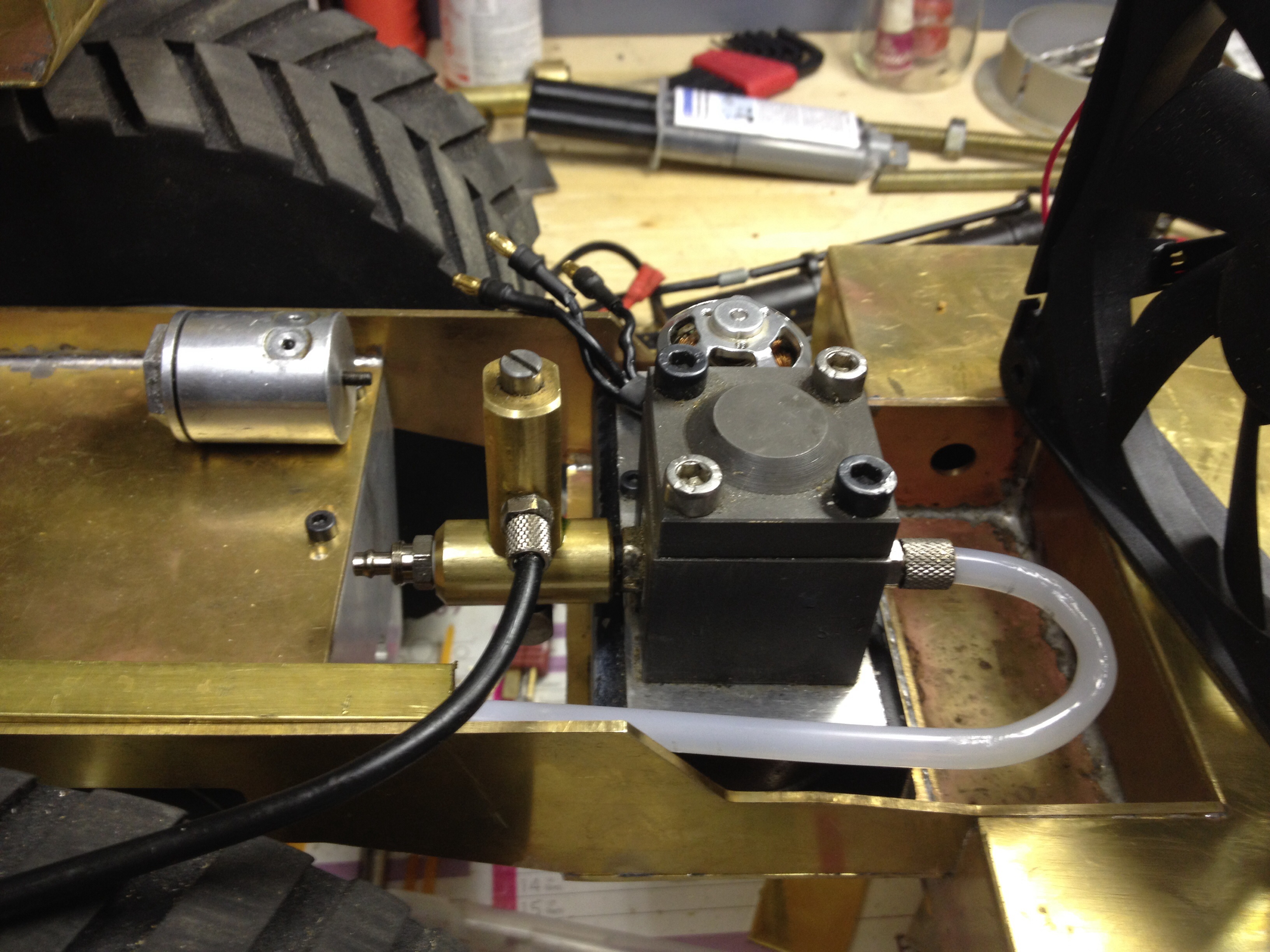

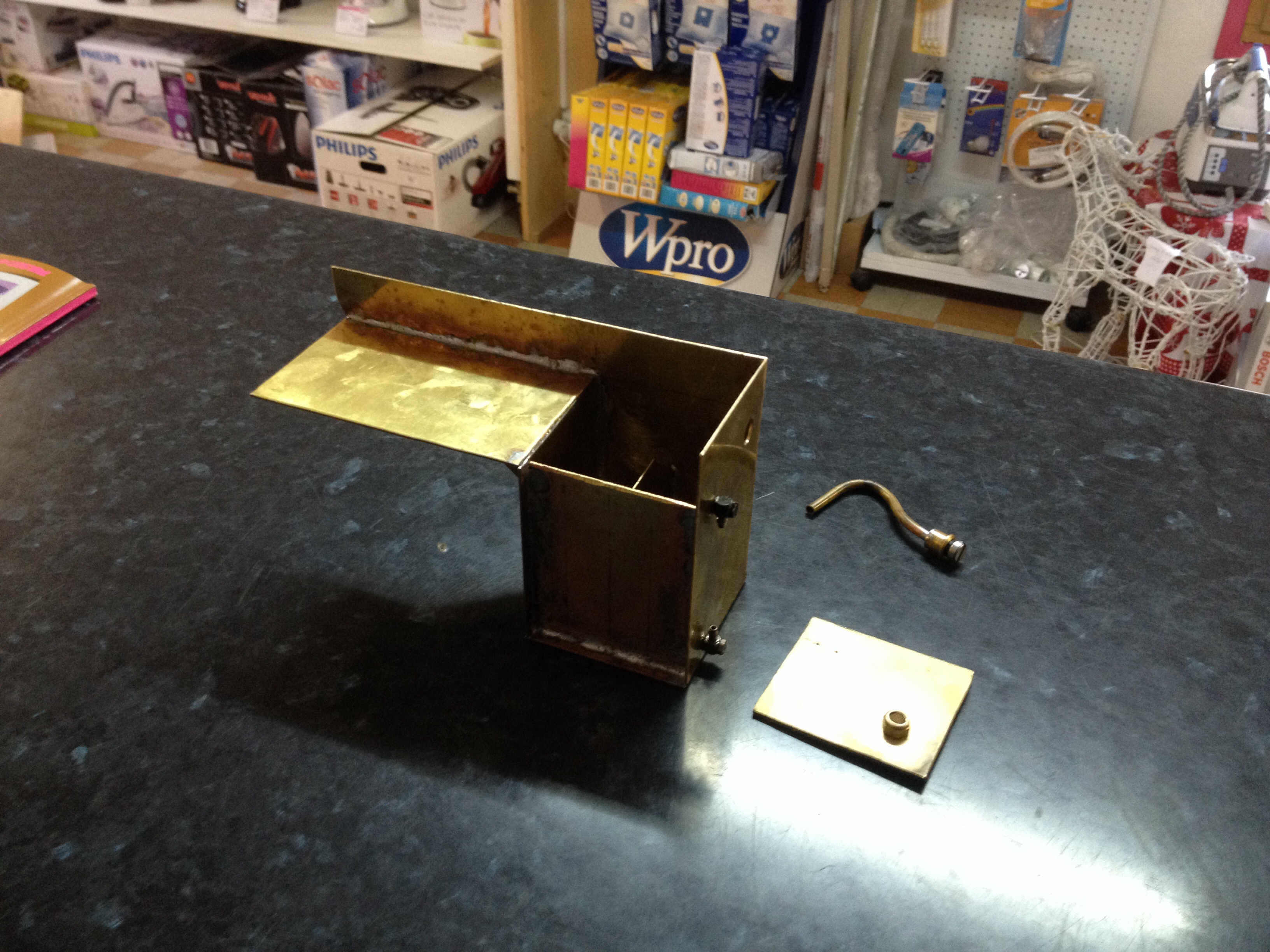

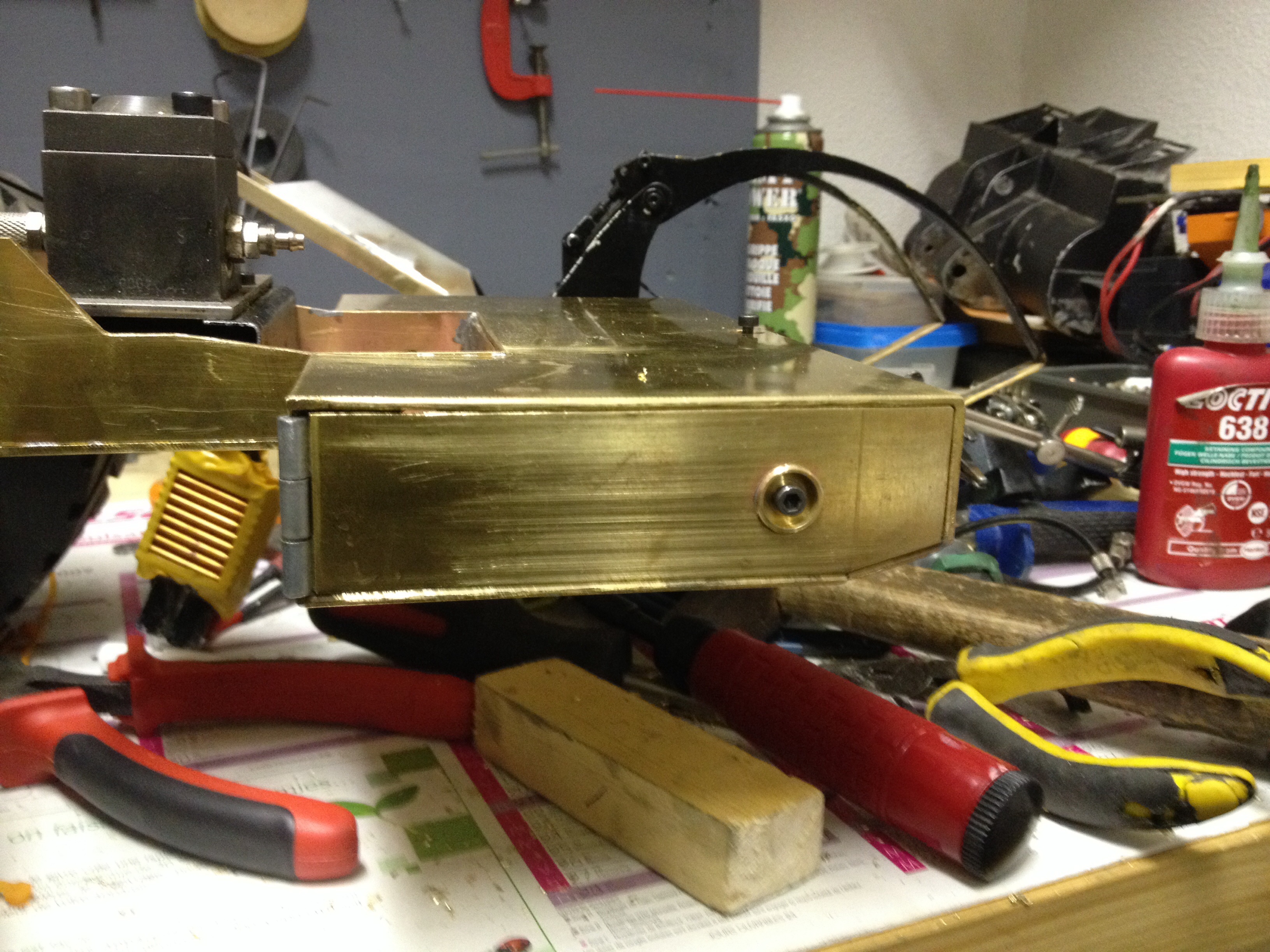

Réalisation d un bouchon d essence pour la trappe a batterie
Puis réalisation de raccord a 90 degré pour le branchement des vérins

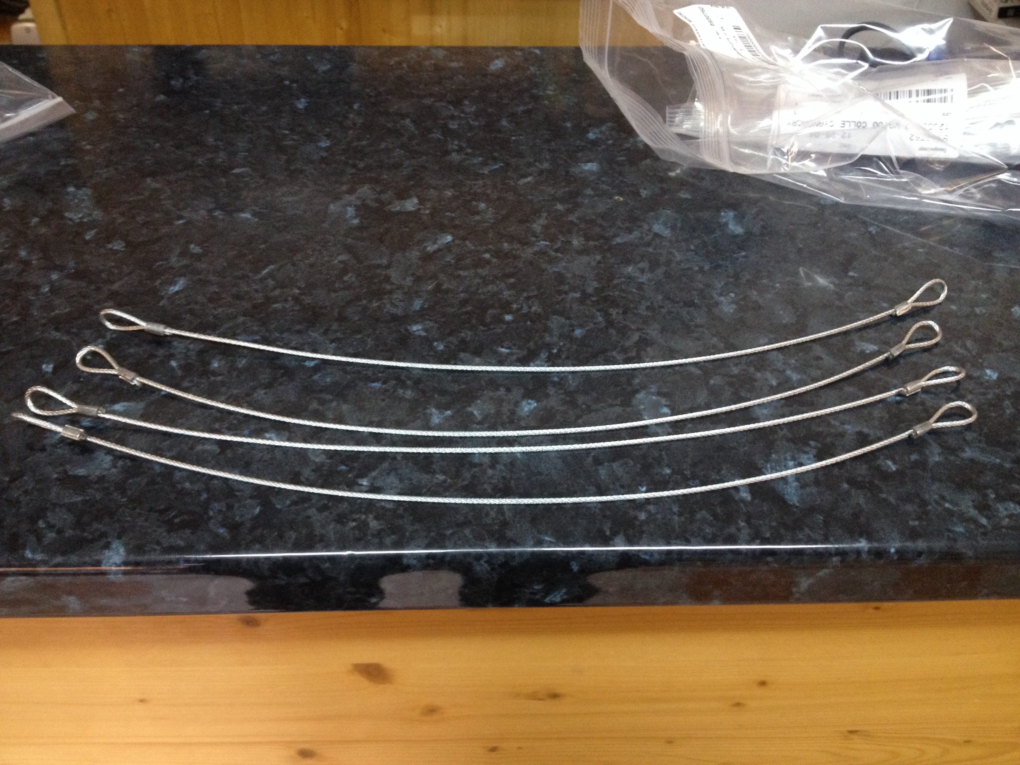

Et un petit détournement de produit des câble de rappelle de porte de lave vaisselle pour faire des élingue (:o)
Il va bien en falloir 4 si je plante la 992 lol

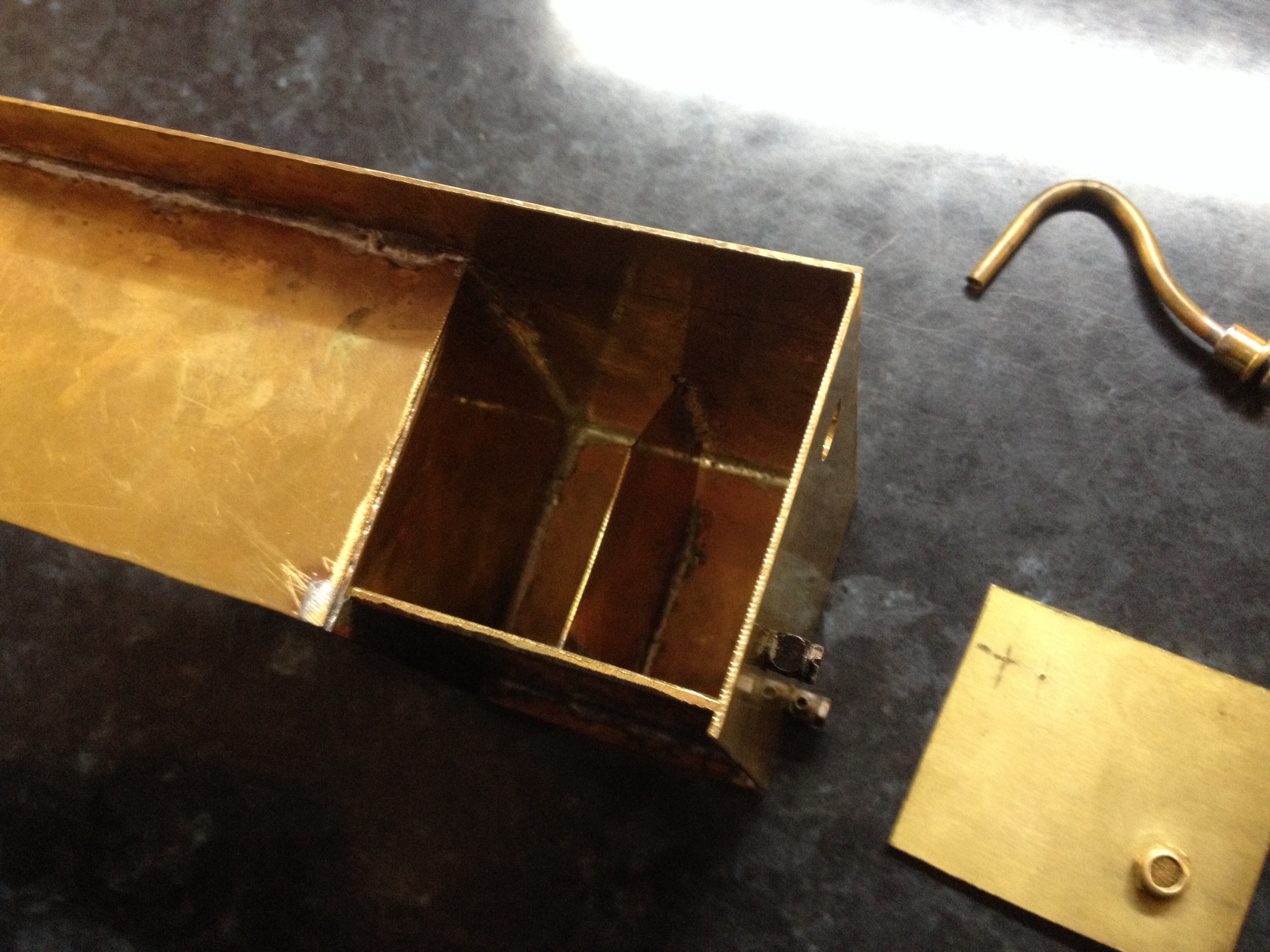

Puis début du réservoir qui sera bien étanche malgré qu il ne soit pas n plastique (:o)
J ai intégrer une cloison interne pour éviter que l aspiration aspire directement l huile du retour
Puis réalisation d une sortie de pompe qui intègre le régulateur de pression et une prise pour le manomètre

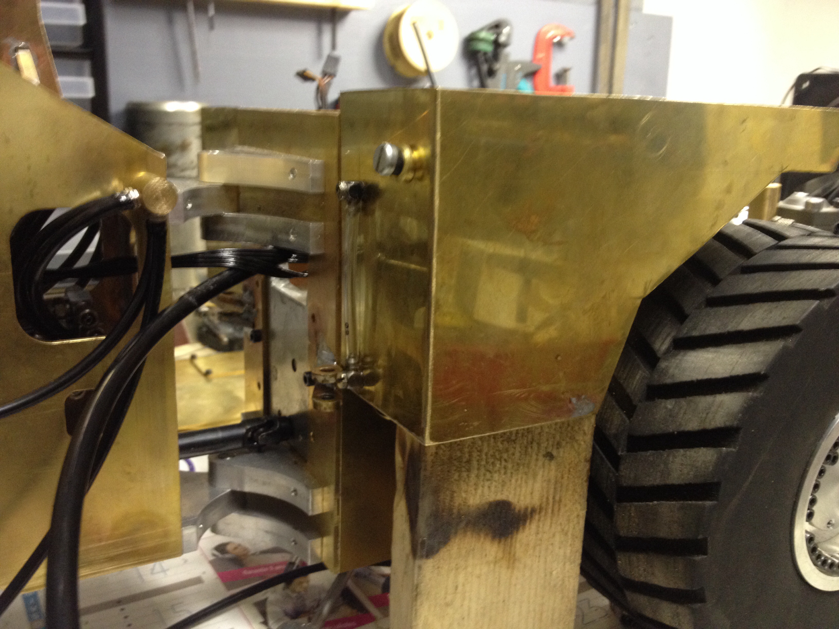

Et réalisation d un niveau pour le réservoir pour voir si y a de l huile dedans

Moi aussi j'ai des niveaux d'huile,mais m'en sert qu'au remplissage de l'installation.
A partir du moment ou il n'y a pas de fuites....
