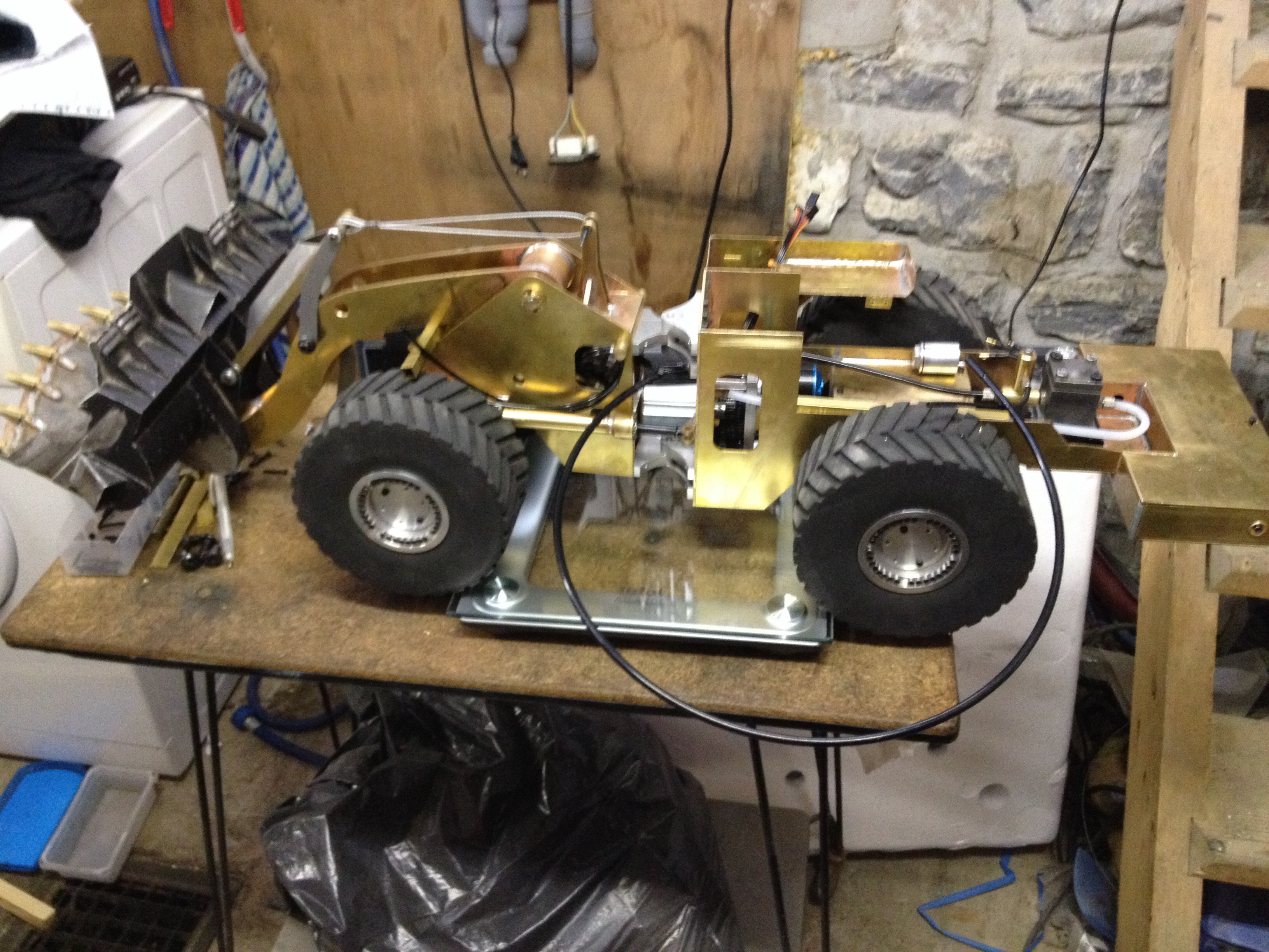

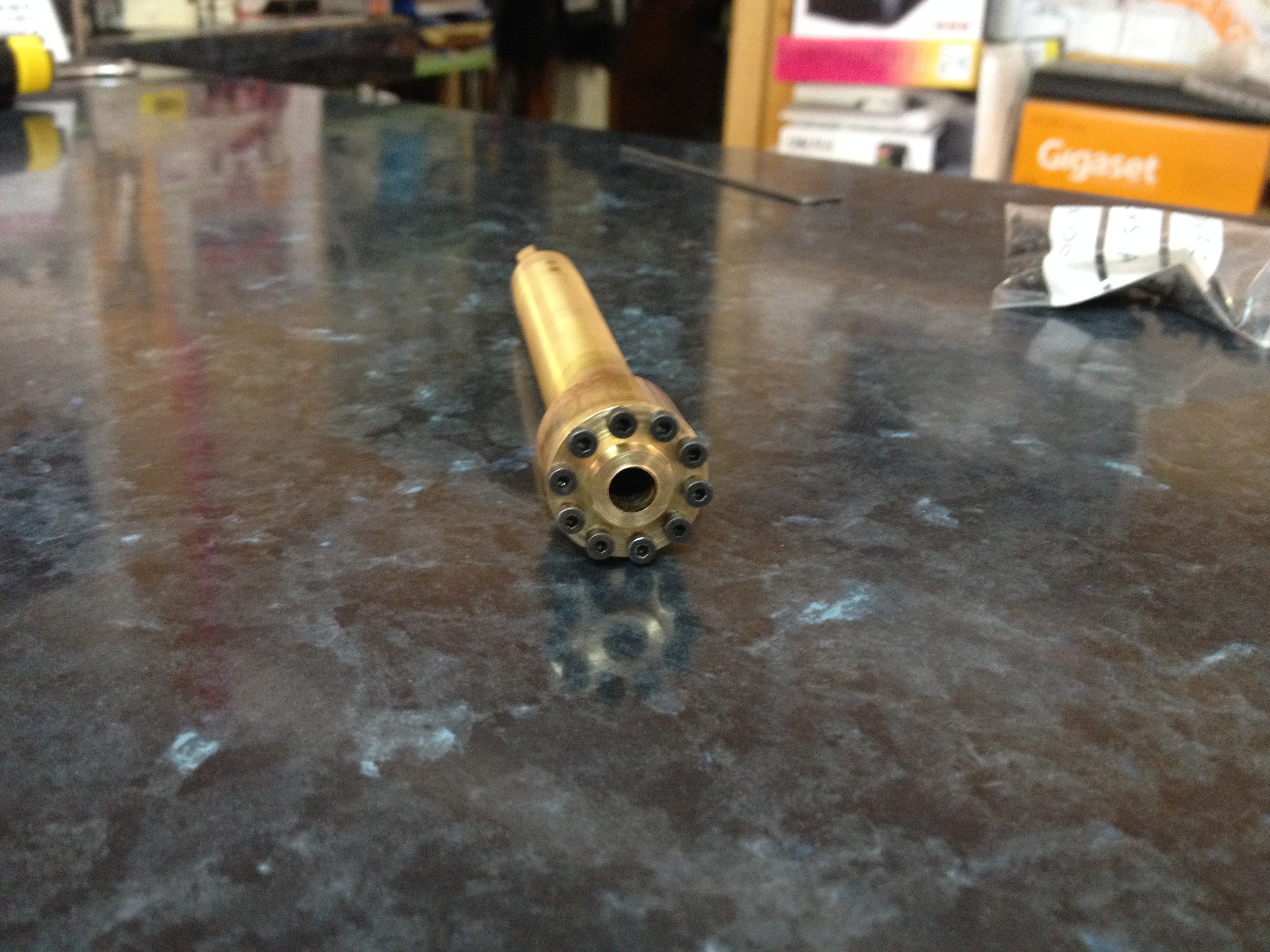

Messagepar Guillaume » Jeu Mai 15, 2014 8:32

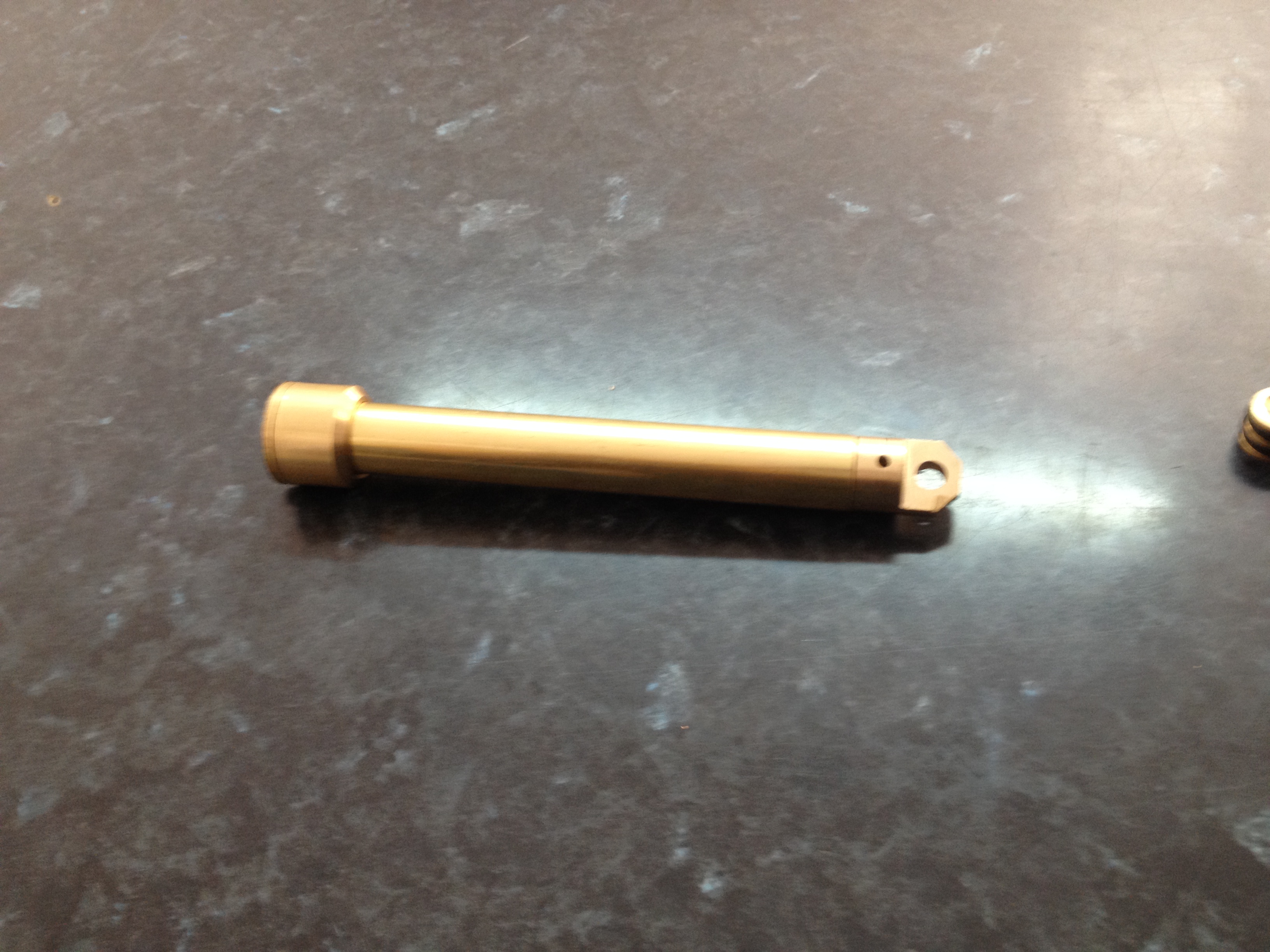

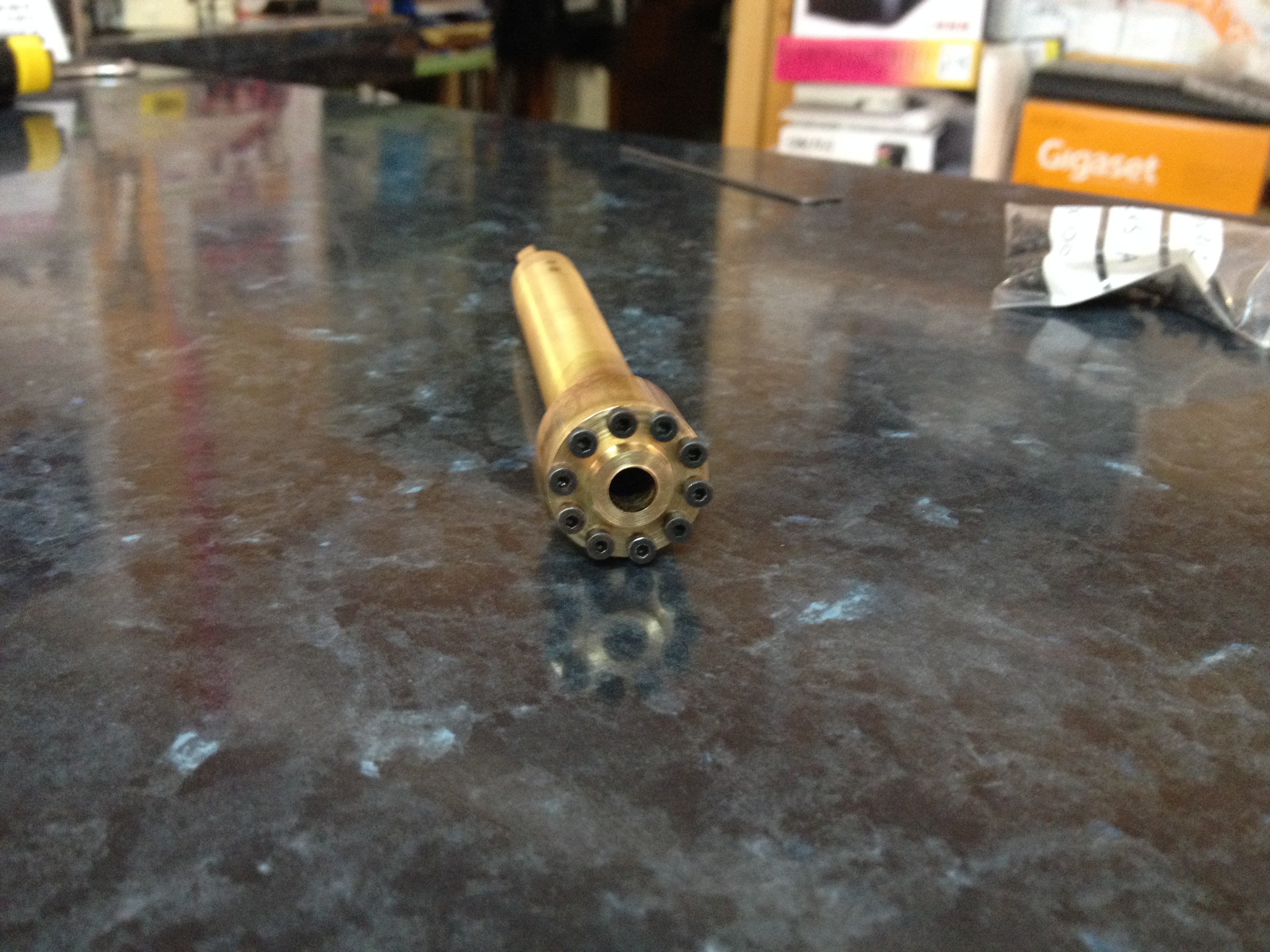

hop hop hop un peut d avancement (:oD
début d un des vérins de direction (:o)
et il serait fini si j avais pas pété mon taraud M3 ... 8o(

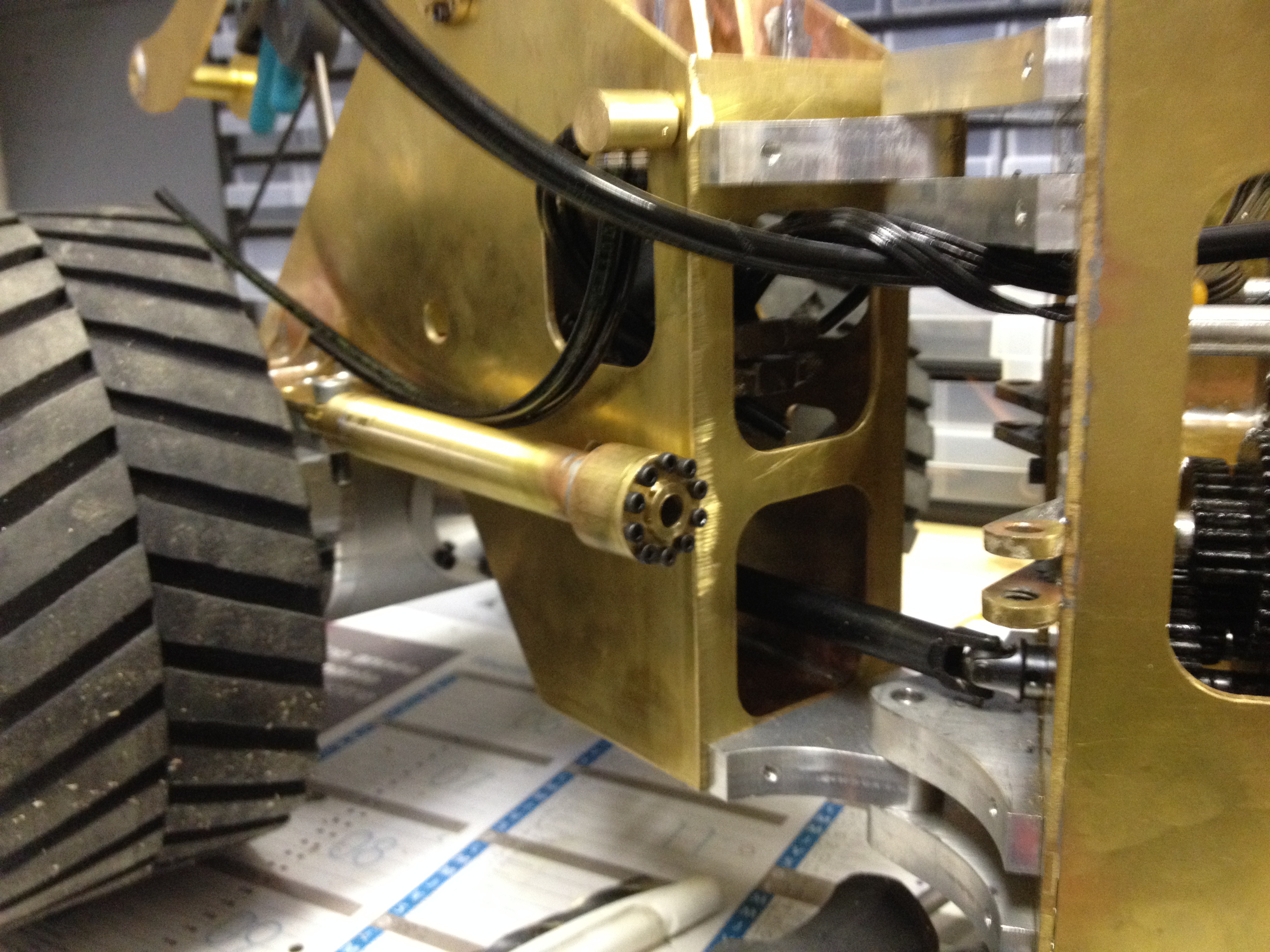

donc vu que plus de taraud M3 j ai commencer a assembler mon bras (:D

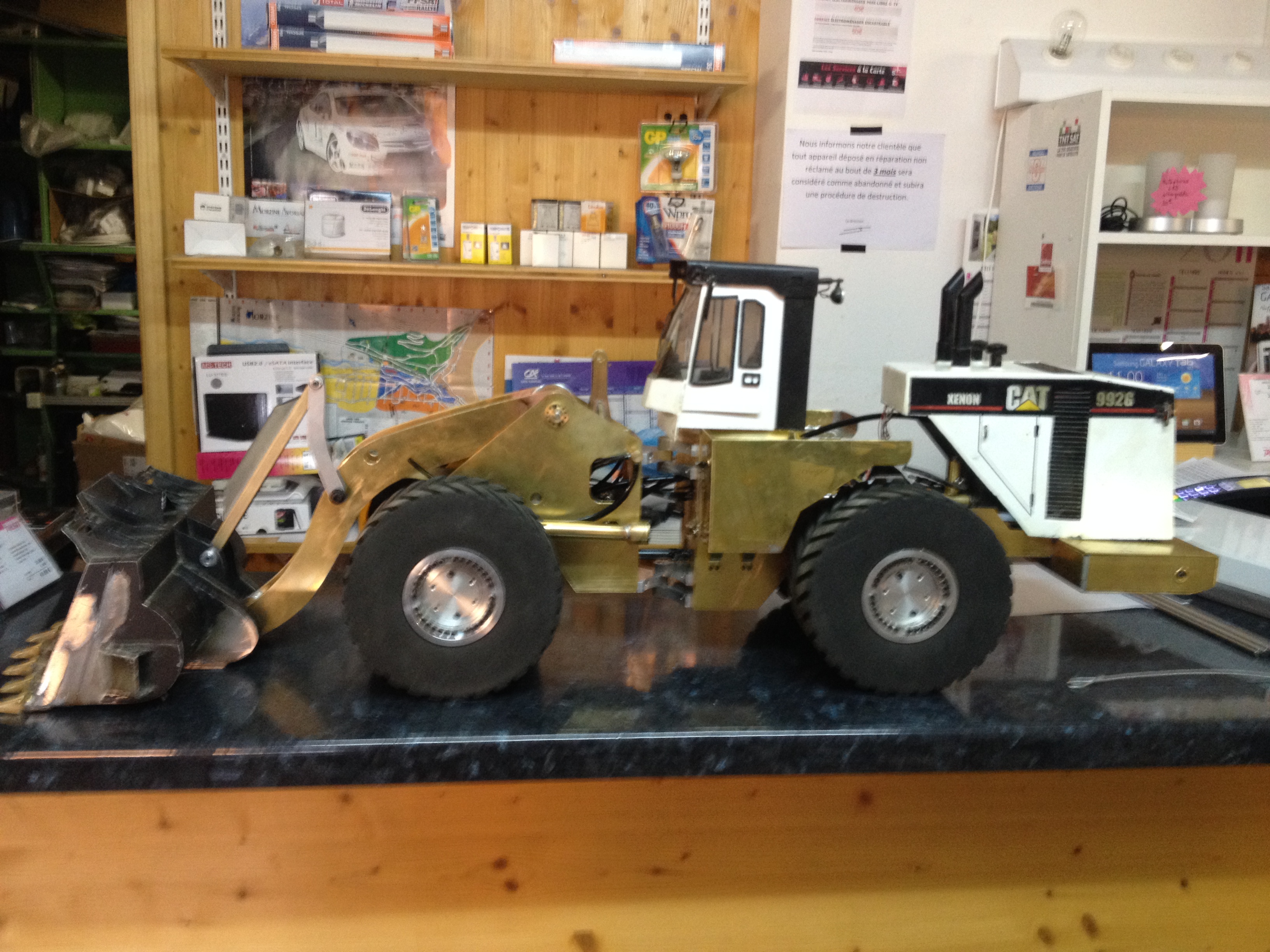

Messagepar Guillaume » Ven Mai 16, 2014 9:06
ce matin trouvant que la 992 ne braquait pas beaucoup je me suis amuser a un petit peut a faire des maths (:o) tout sa pour calculer l angle de braquage de la chargeuse et j arrive au résultat de 46° de chaque coté (:D
et pour revenir en arrière sur cette vidéo www.youtube.com/watch?v=5sOQxEY4dvc je doit être a 60° 8D
Messagepar marc » Ven Mai 16, 2014 1:12
Bien,moi je suis au maxi d'un joint de cardan simple (45°),tre bien....
en tout cas on vois pas sa sur n importe quel forum ! ^^

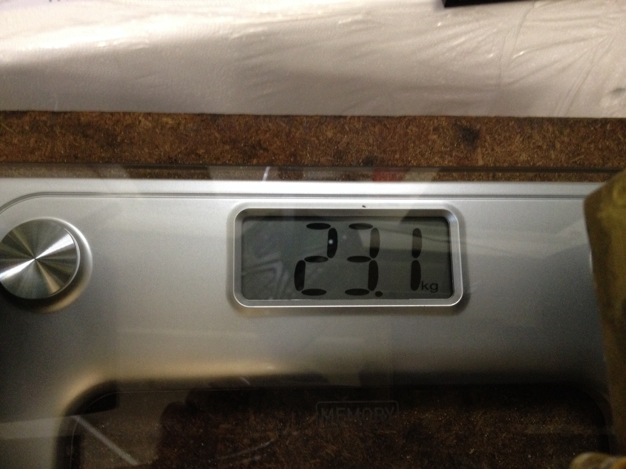

Messagepar Guillaume » Ven Mai 16, 2014 5:21
Je continu dans mes calcules avec un passage sur la balance :)
Et le résultat !!!!!! Roulement de tambour !!!!!
23kg !!!!! (:o)
Et je me marre quand j entend dire de si de la que tel ou tel engins fait tel ou tel poids sans être peser (:D
J ai utiliser entièrement du laiton en majorités du 2mm d épais des pneus plein très lourd (2kg pièces) et j en suis que a 23kg avec une estimation entre 27 et 28kg fini donc je me marre en voyant des engins en alu pesé au pif sans balance (:o)
Mais c est vrais que la mesure pifometrique est la plus juste 8)
Messagepar papa_ep3 » Ven Mai 16, 2014 5:33
je suis sur que t as truqué la balance
Messagepar volvo A25 » Ven Mai 16, 2014 6:05
ça vas arracher grave les nouveau pneus sont super courage tu tiens le bon bout (:oD (:oD (:oD
Messagepar marc » Ven Mai 16, 2014 6:25
enleve un pied quand tu pese....
Message(s) : 2785
Messagepar Guillaume » Ven Mai 16, 2014 6:33
haha non j ai rien truqué la bête fait bien 23kg et pour info y a déjà une batterie dedans ^^

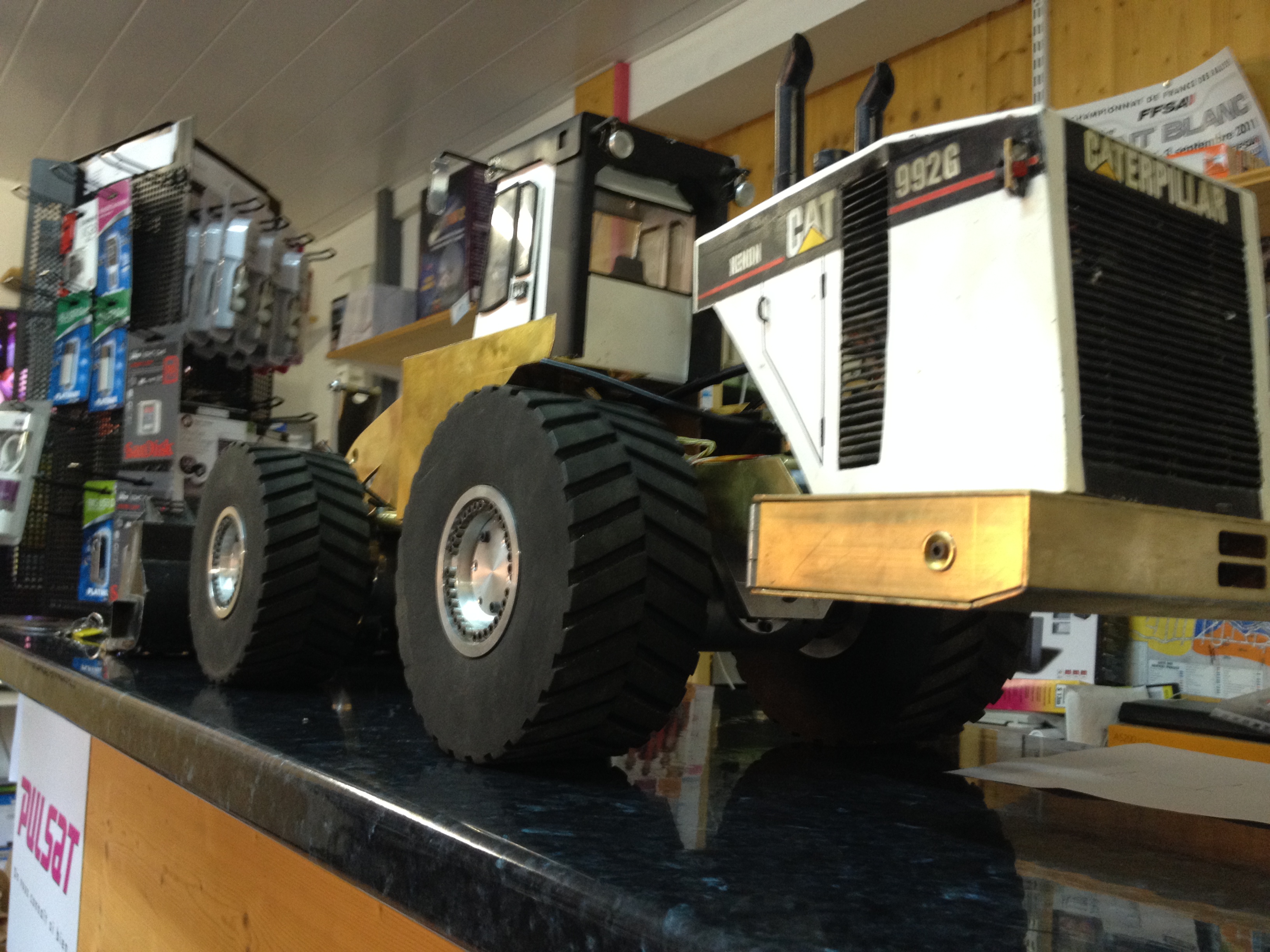

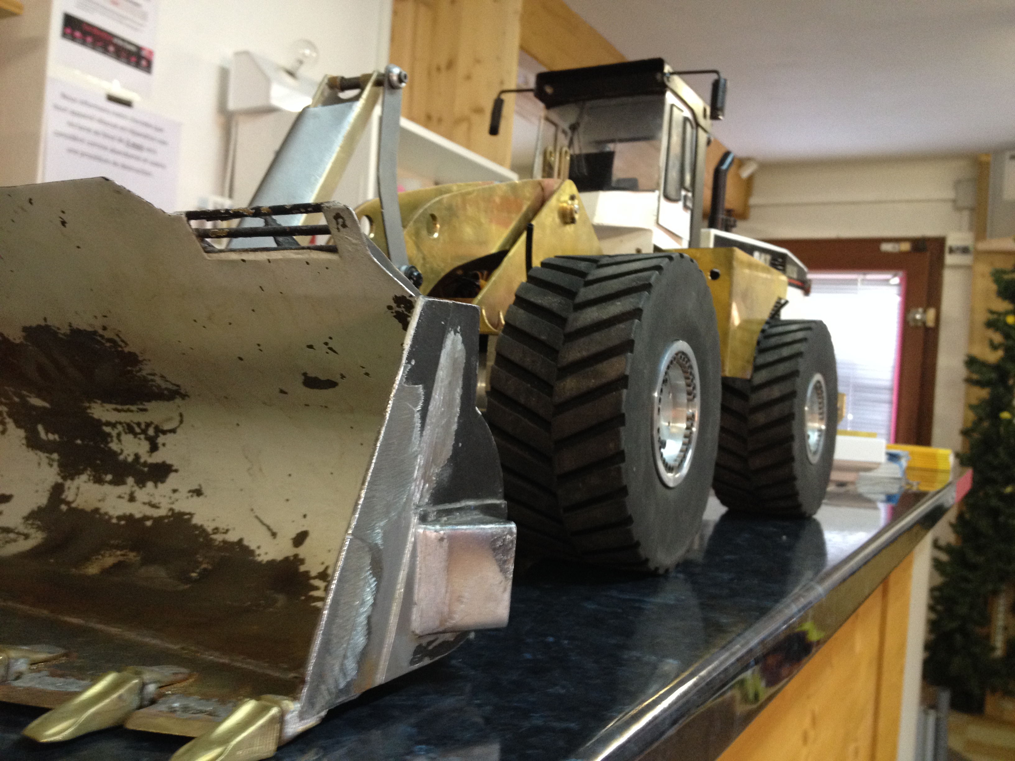

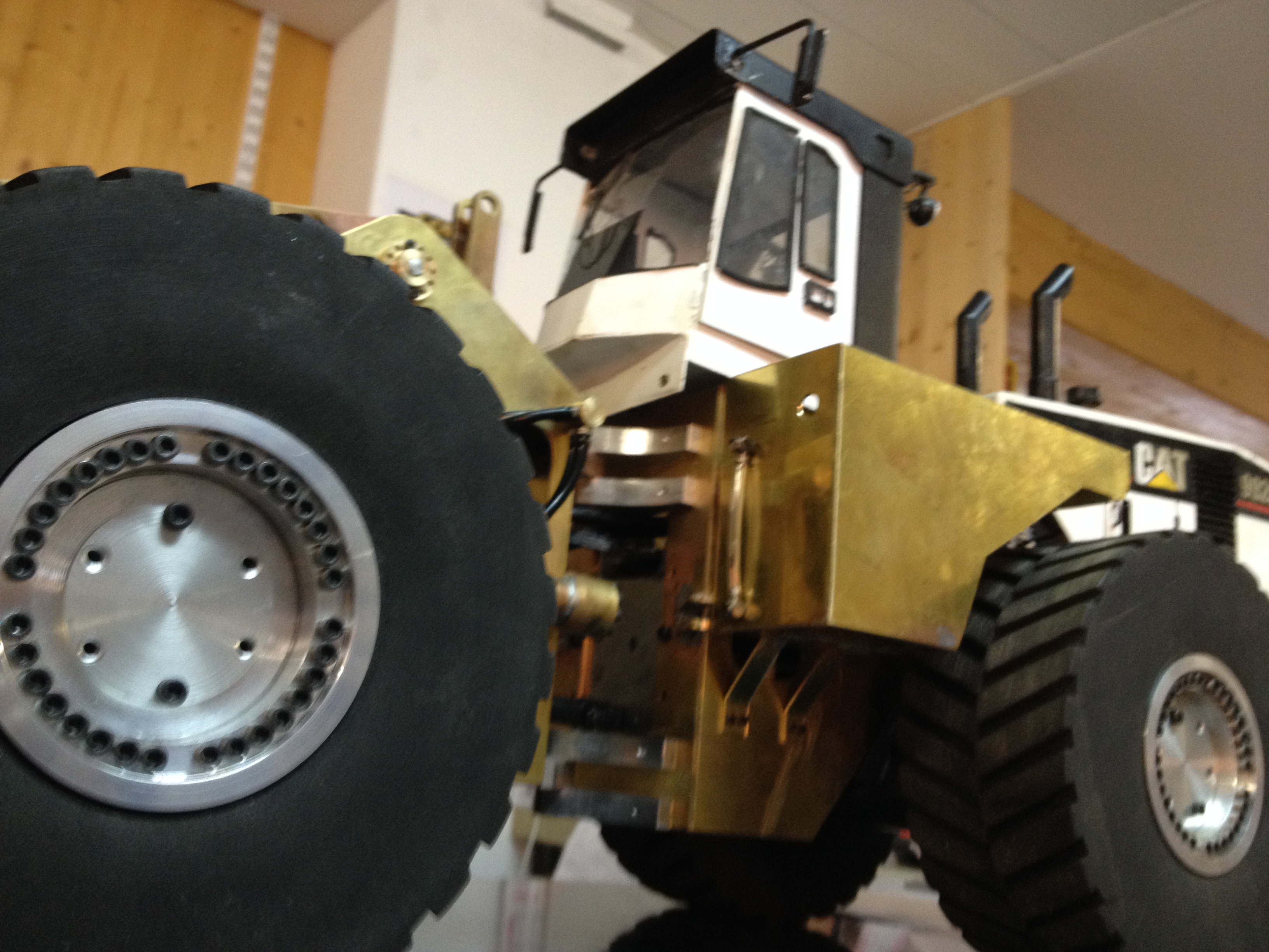

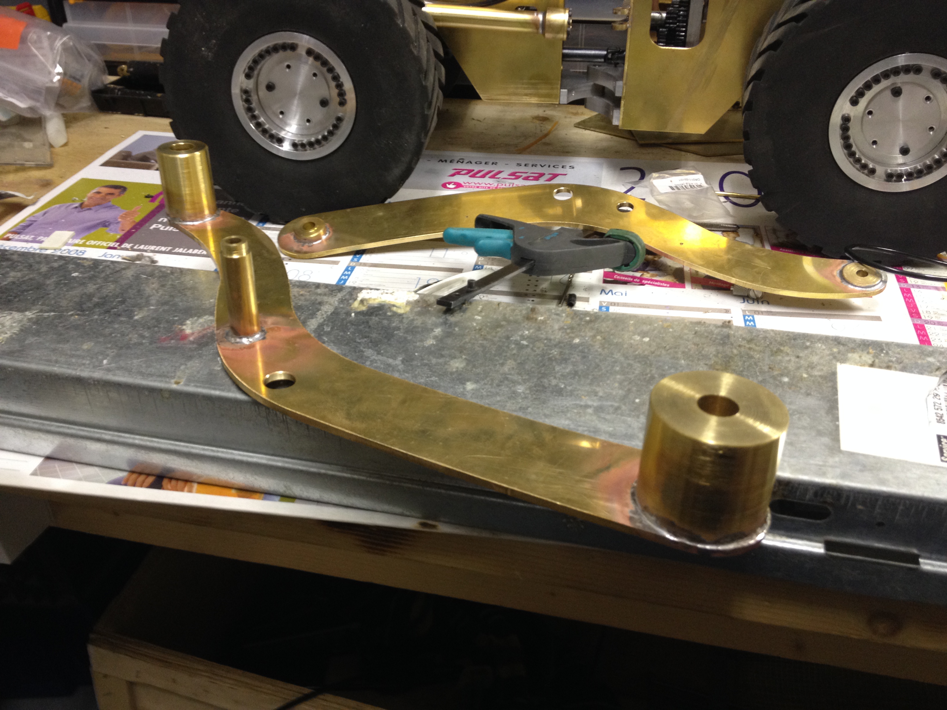

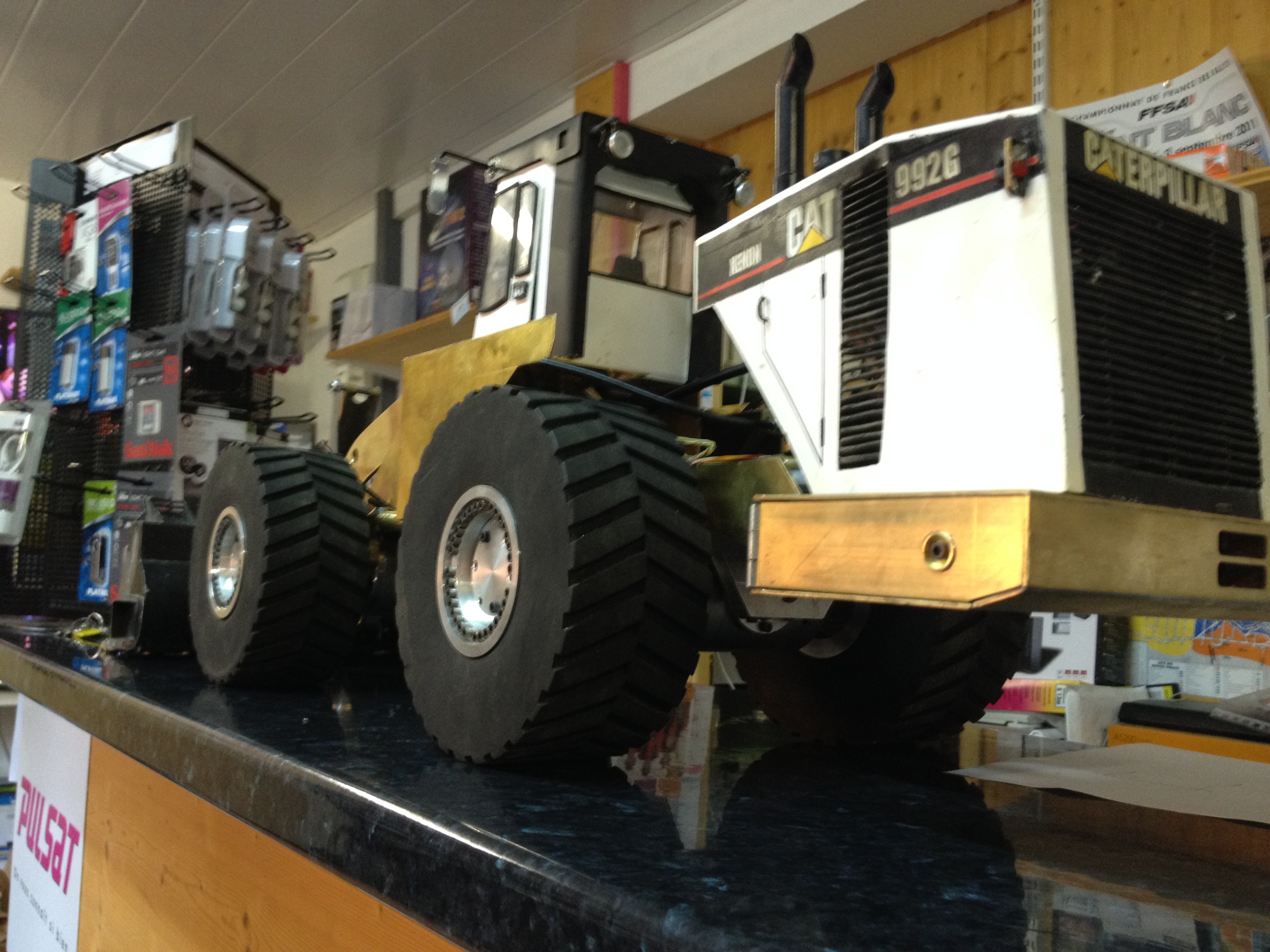

Messagepar Guillaume » Ven Mai 16, 2014 7:20
aller un peut de statique (:o) (:o) (:o) (:o)

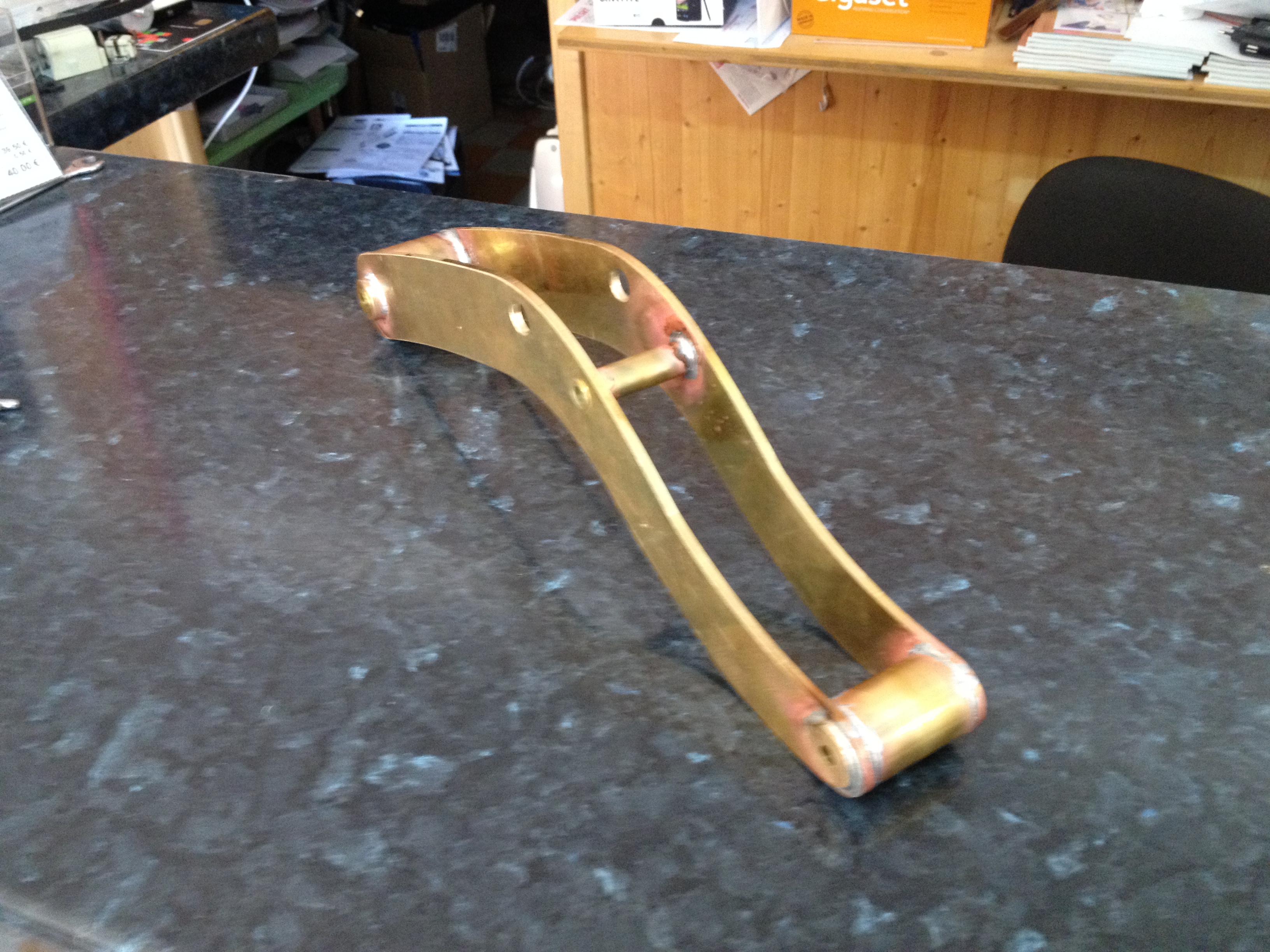

et un petit détaille du bras (:oD
la y a 1.3kg de laiton (:oD
