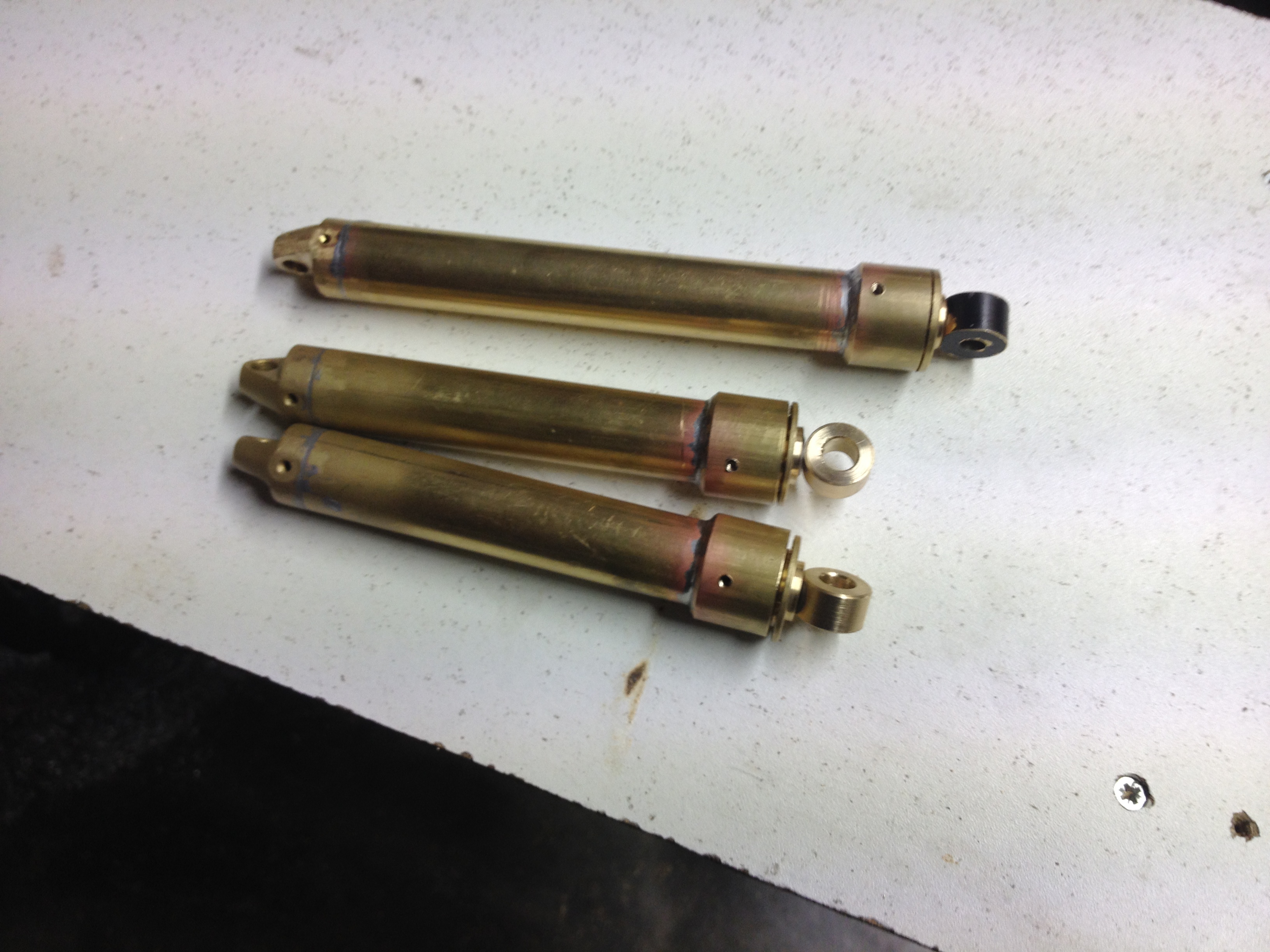

aller sa avance sa avance ! ^^
les 3 gros vérins sont fini enfin !

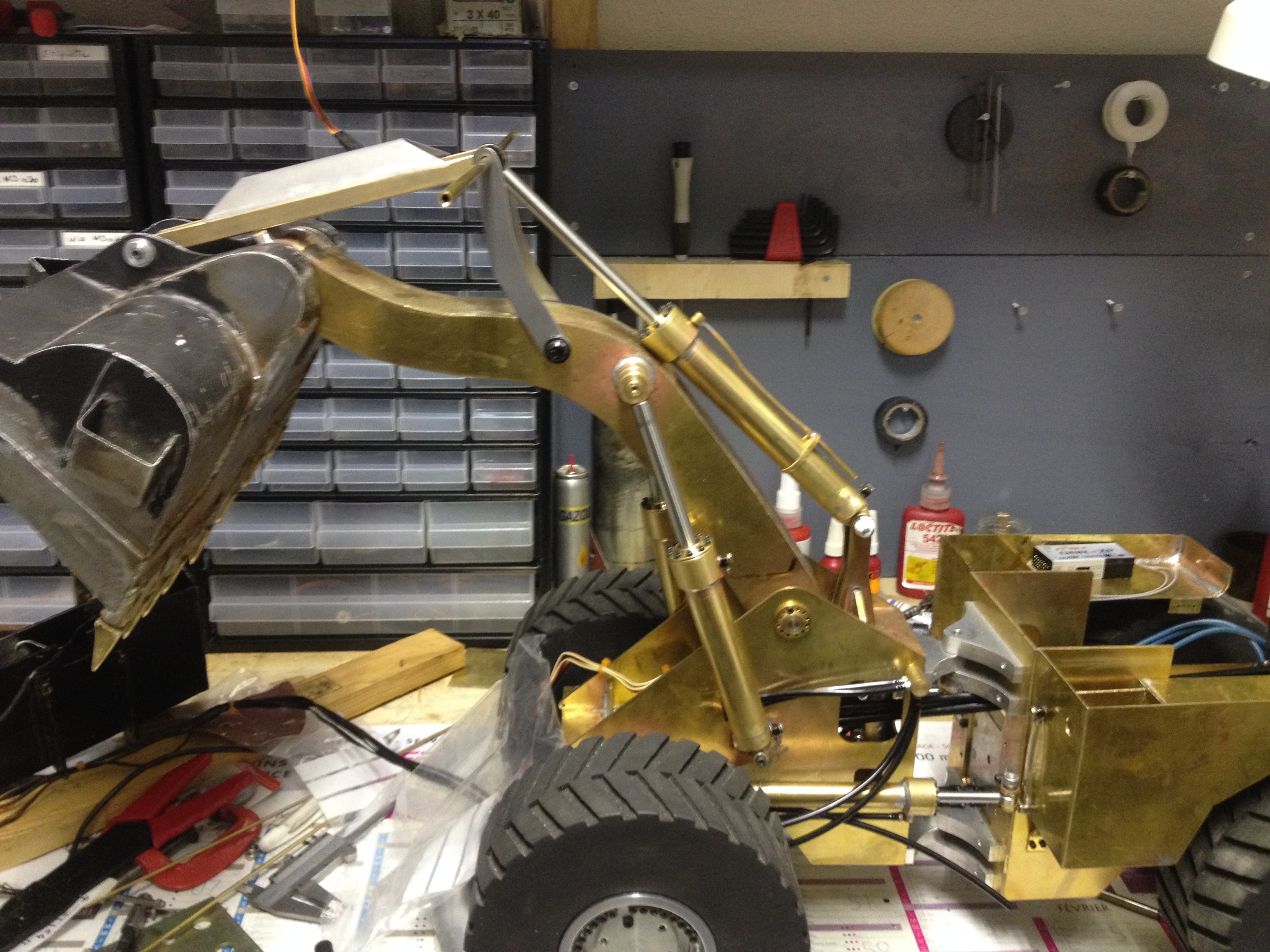

et en place sa fait quand même de gros vérins (:o)
essais hydraulique prévu jeudi il me reste a finir mon réservoir et le circuit hydraulique ^^
Messagepar volvo A25 » Lun Mai 26, 2014 7:00
et pourquoi tu refais les vérins ?
Messagepar Guillaume » Lun Mai 26, 2014 8:46
volvo A25 a écrit:et pourquoi tu refais les vérins ?
déjà par défit (:o) et aussi parce que les anciens avais mal été usiné du coup les torique nageais dans leur gorges du coup des petite fuites ^^

Messagepar Guillaume » Jeu Mai 29, 2014 11:04
bon premier essais hydraulique ce matin et je crois que c est pas ma journée 8o(
le fils qui reli le variateur de pompe au récepteur qui se dessoude après avoir ressouder le vario claque entrainant le moteur avec lui dans sa chute 8o(
heureusement moteur en rab mais plus rapide donc je l adapte mais pas de régule en rab ... bon pour les essais je prend le régule de la propulsion tout marche mais deux fuite :evil: une a un vérins de direction ou j ai oublier de serré les vis du coup le joint devait pas plaqué donc vite corrigé ouf ^^ et l autre au distributeur mais pas trouvé ou 8o(
par contre ce que je comprend pas c est que mes vérins fonctionne tous par accoue pourtant j ai bien fait les purges ... sa doit rester de l air quelque par :evil:
bref cette après midi y a encore du boulot (:o)
