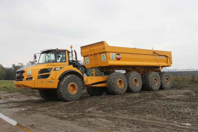

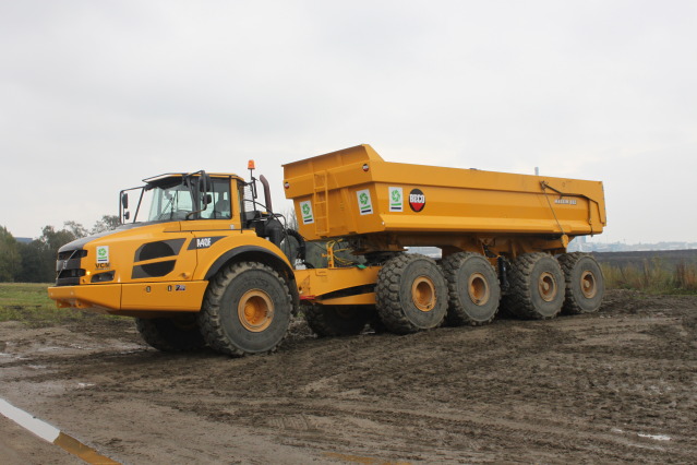

cater38 a écrit:Ca de la gueule (+) (+) (+) (+) (+) (+) (+)
Faut faire des camions ampirole, comme ca 1 camion mais plusieurs fonctions!!!
genre sa ? :p
aller Jeremy et Christopher a la modification de vos tombereau ! 8) 8) 8) 8)
Pour revenir la dessus, je modifierai pas le 740, chaque machine a une fonction mais par contre faire ça en ampirole (+) (+) (+) (+) (+)
