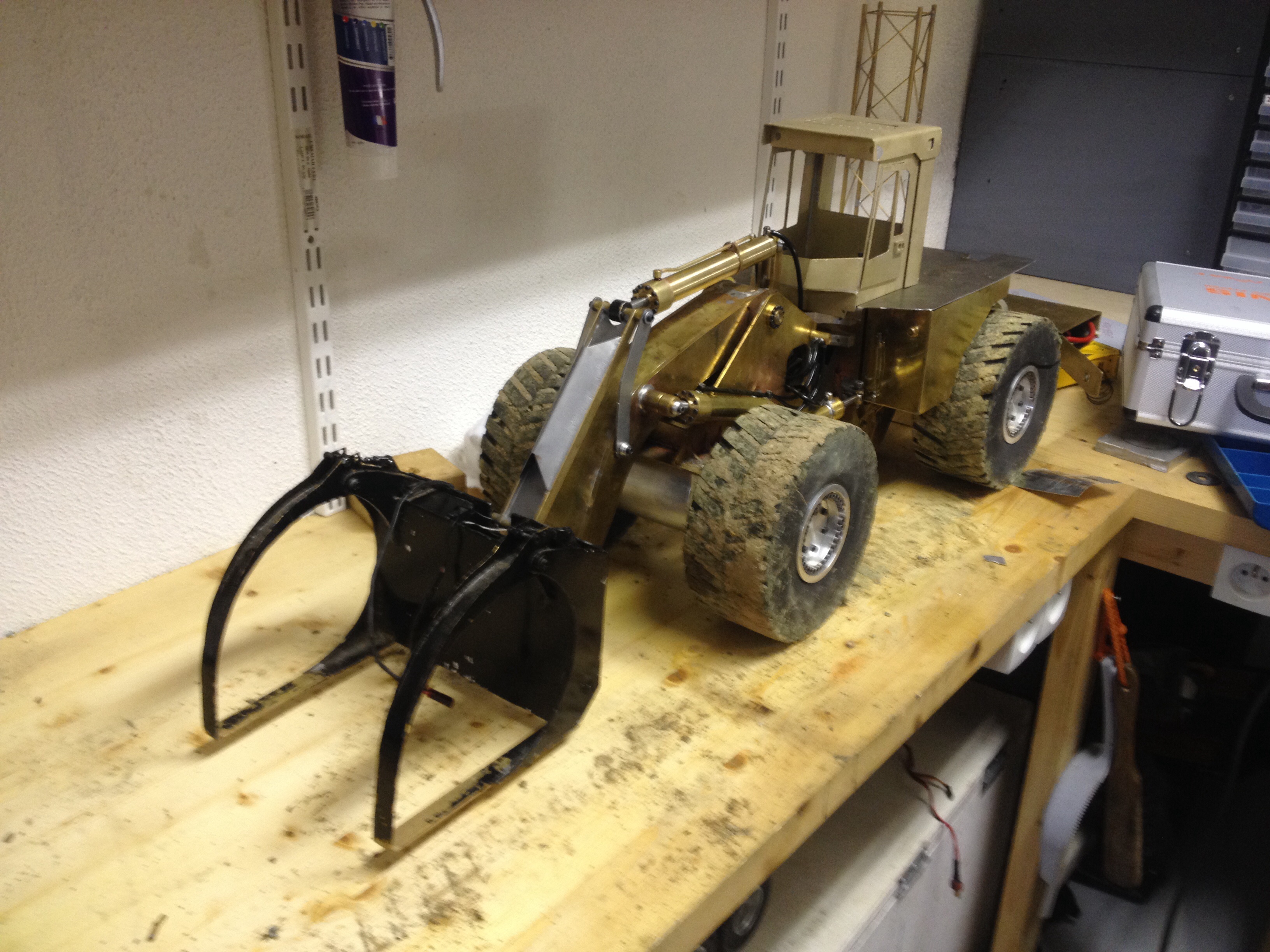

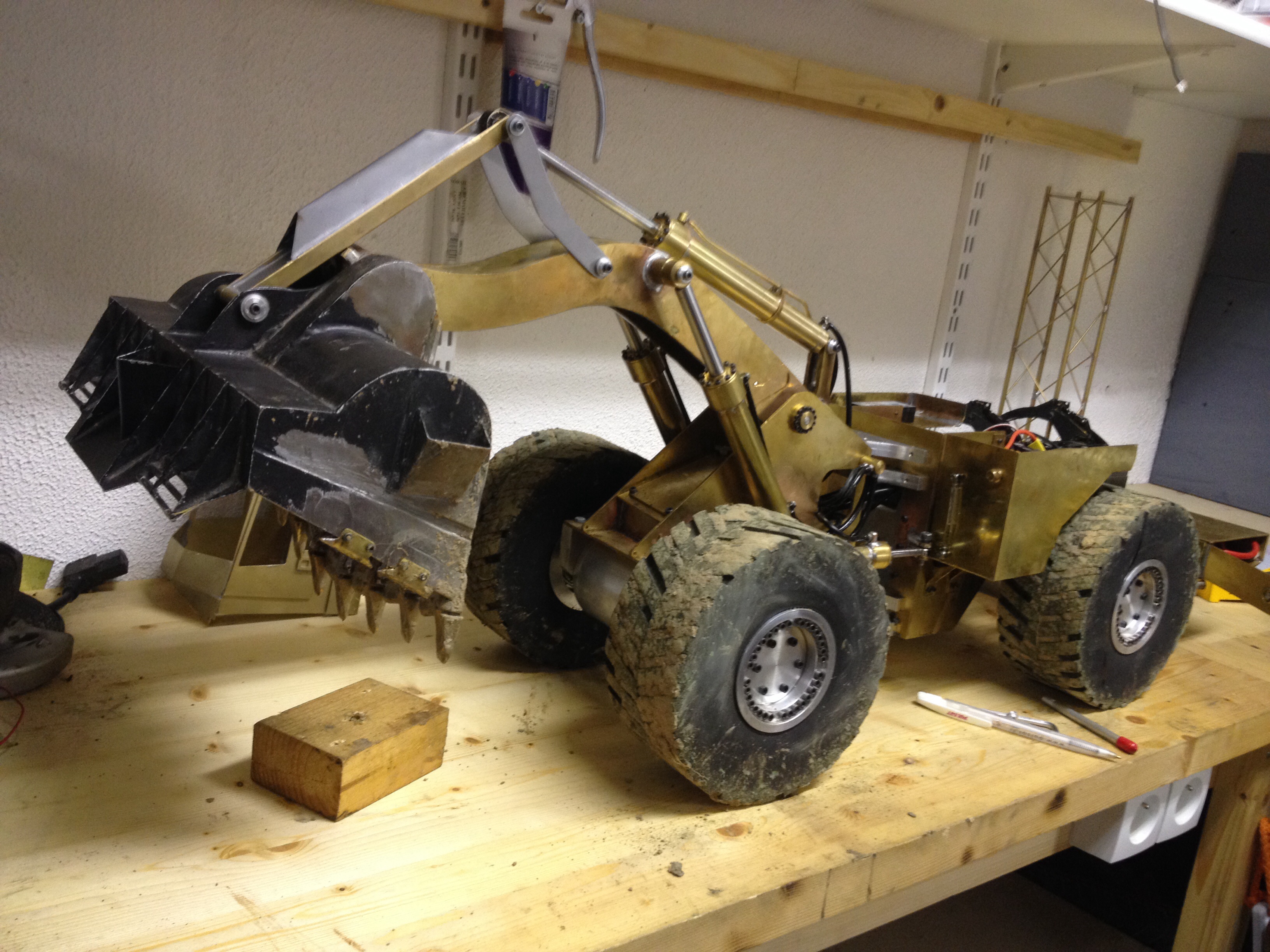

Alors suite a l expo de bourg j ai fait une petite modif car je me suis aperçu que mon vérins de godet était trop cour de 15mm du coup je pouvais pas vider si le bras avais pas une certaine hauteur du coup refait le fut et c est bien mieux ! (:o)
J ai aussi profiter pour sabler la cabine a la quel je vais apporter pas mal de modification au niveau des rétro qui se barre a chaque expo
Et je vais attaquer ma pince pour la passer en hydraulique !

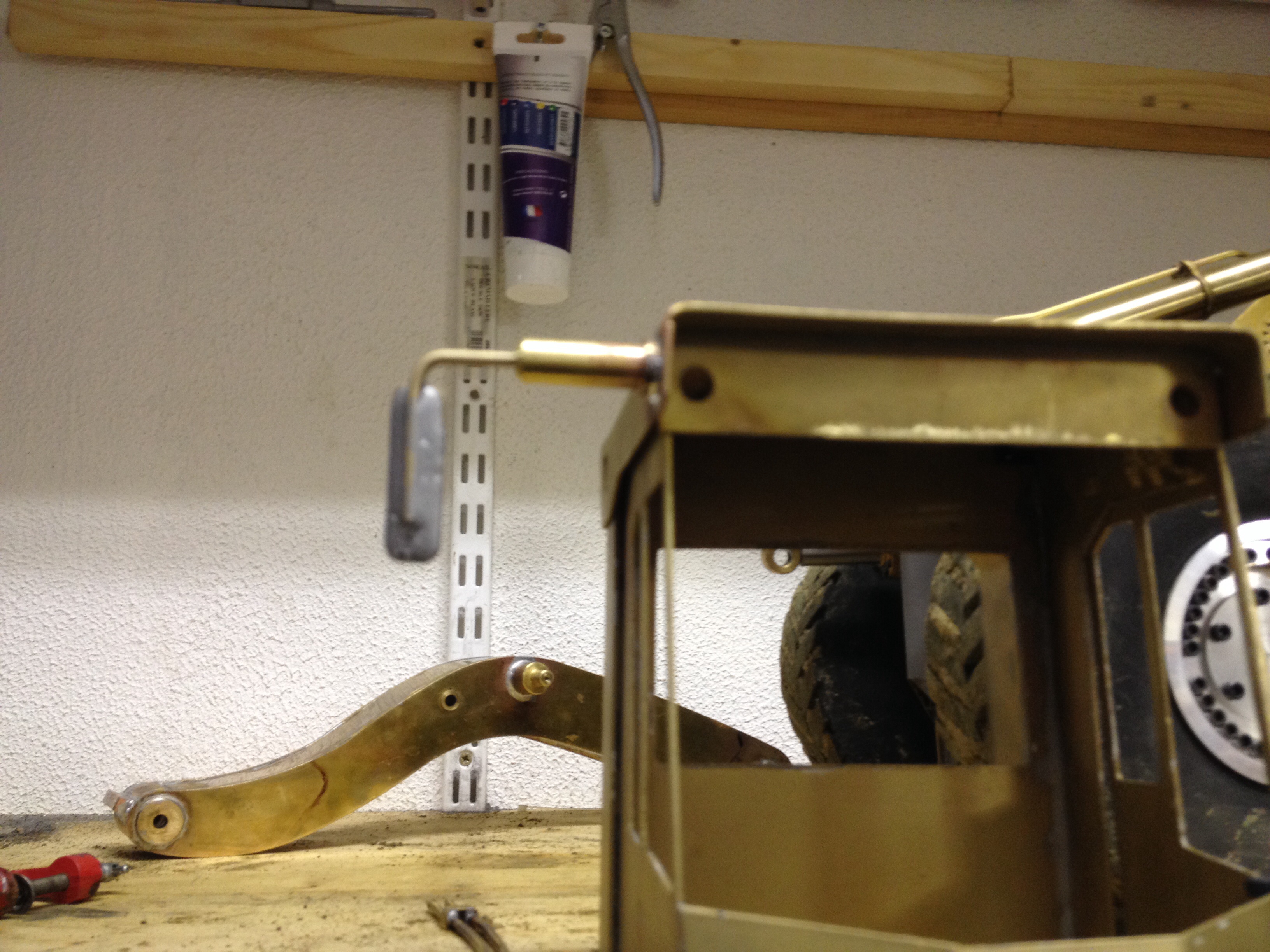

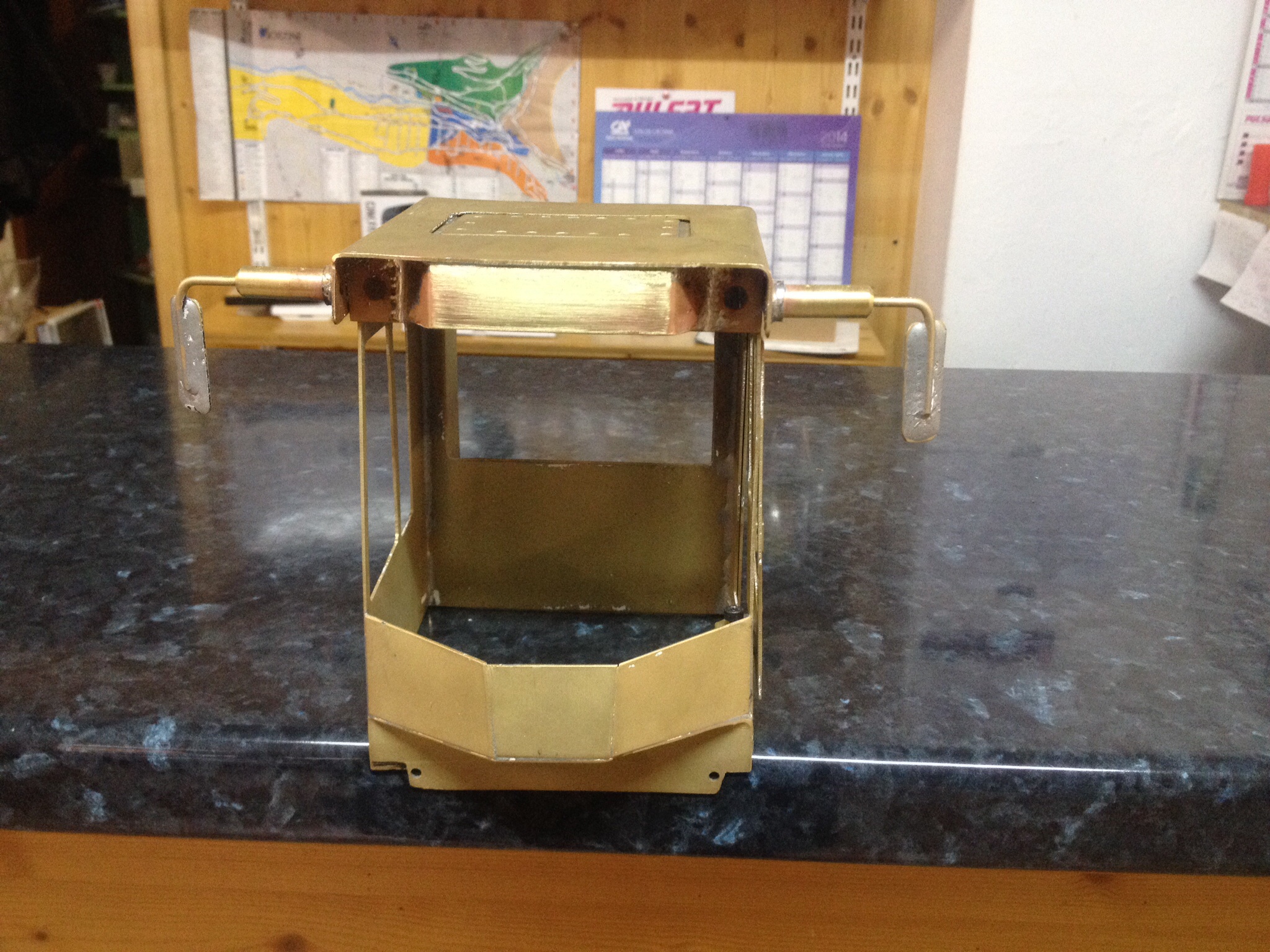

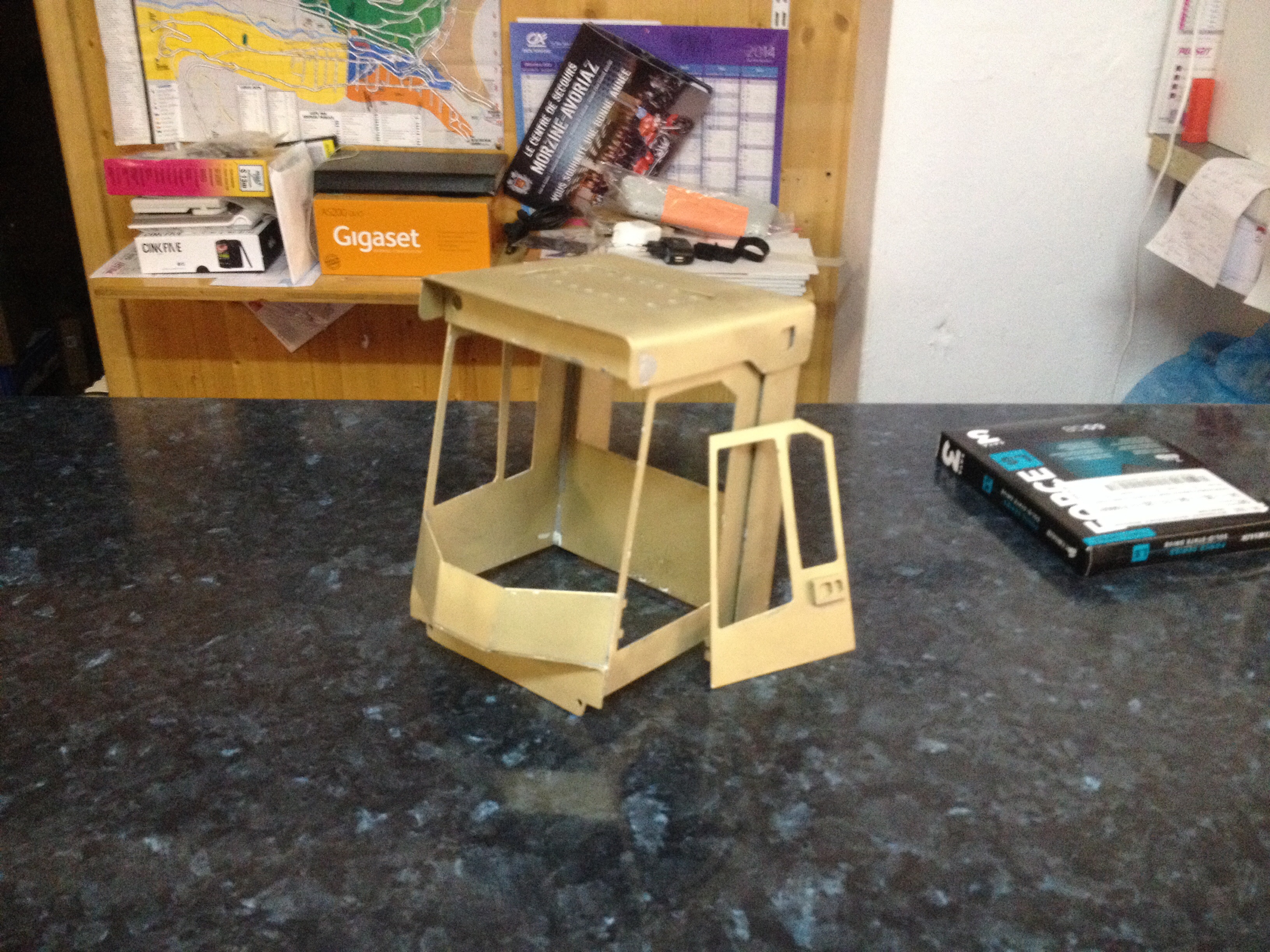

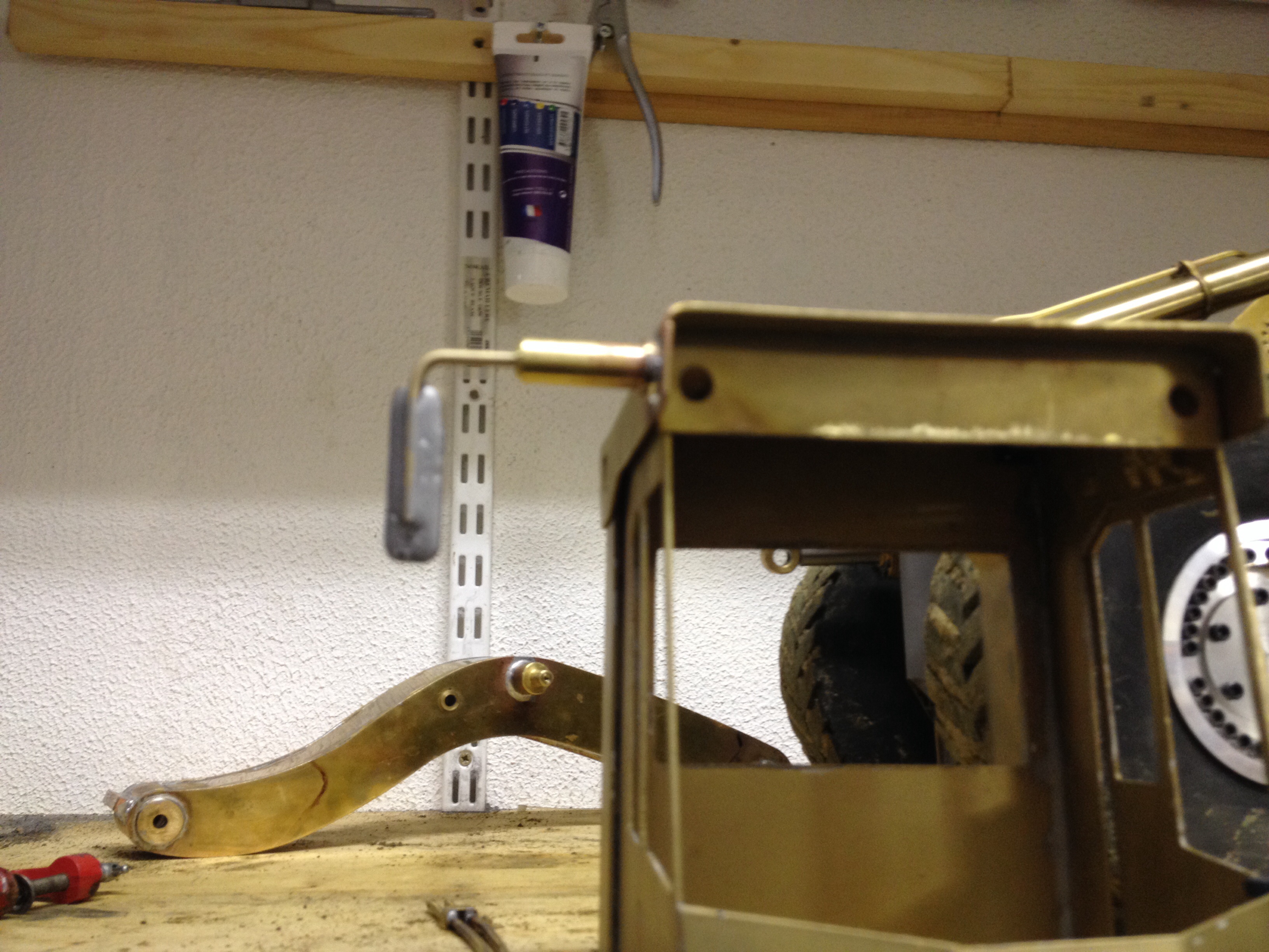

Donc je continu les détailles sur la cabine ou j avais bâclé certain point qui fait que certain détaille était fragile 8o(
Du coup modification du support de rétro qui intégrera aussi des feux supplémentaire (:o)
Les deux en place et j en ais profiter pour faire le décalage en haut de la cabine entre les feux la ou prendra place le logo Caterpillar ^^
Et j ai aussi fini mon bras il lui restait la tôle inférieur a souder mais la pas de photo (:o)
