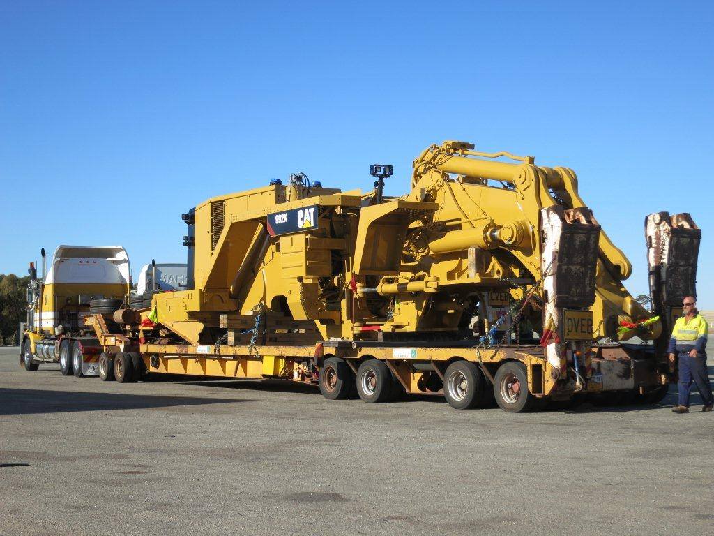

Messagepar cater38 » Ven Août 01, 2014 10:38
Tu nous avais pas dit que tu avais commandé la K :mdr1: :mdr1:
La voilà, elle arrive :amen: :mdr3: :mdr3: :mdr3: :mdr3: :mdr3:
Messagepar Guillaume » Sam Août 02, 2014 6:26
merci pour le cadeau :mdr1:
