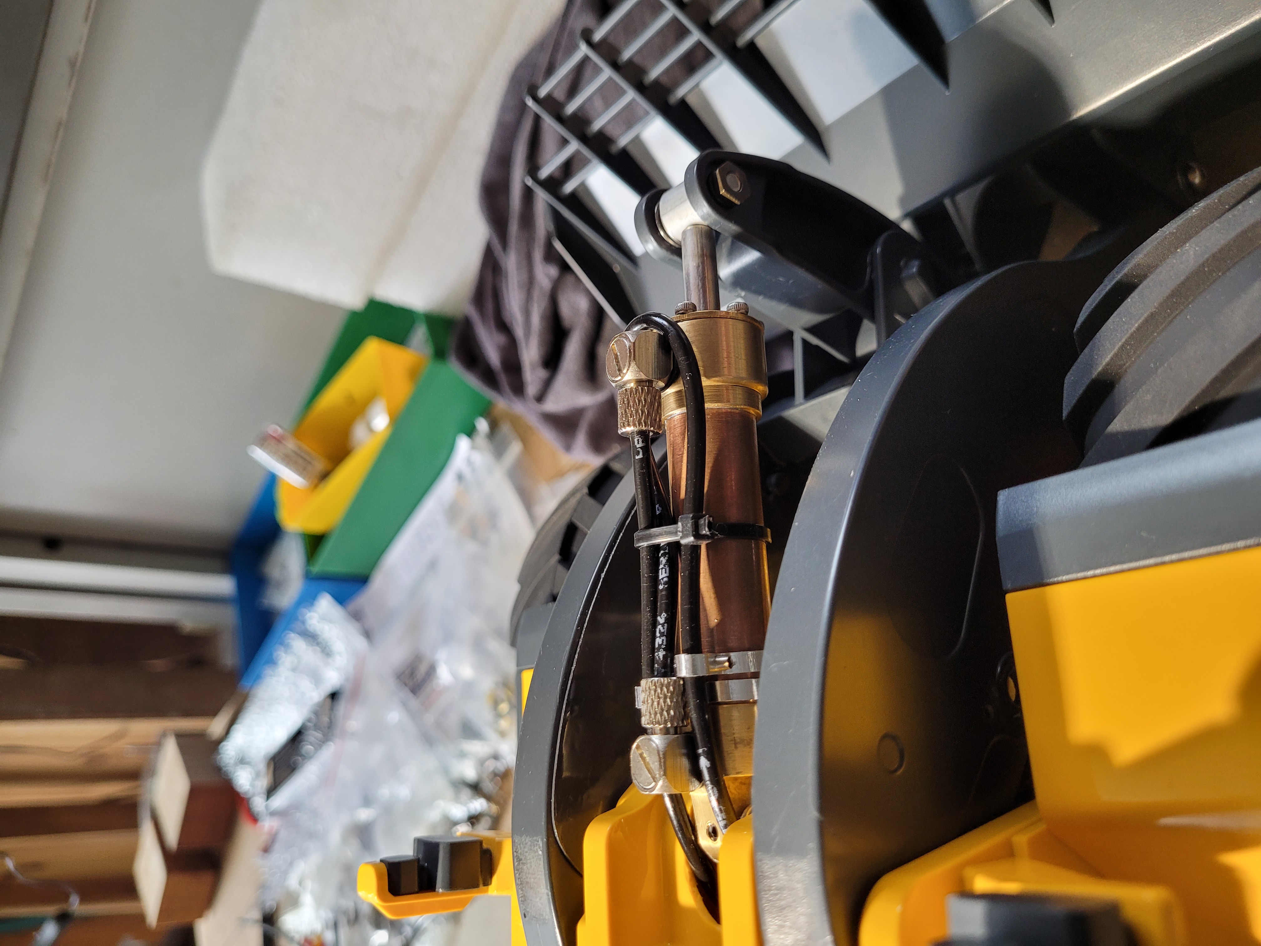

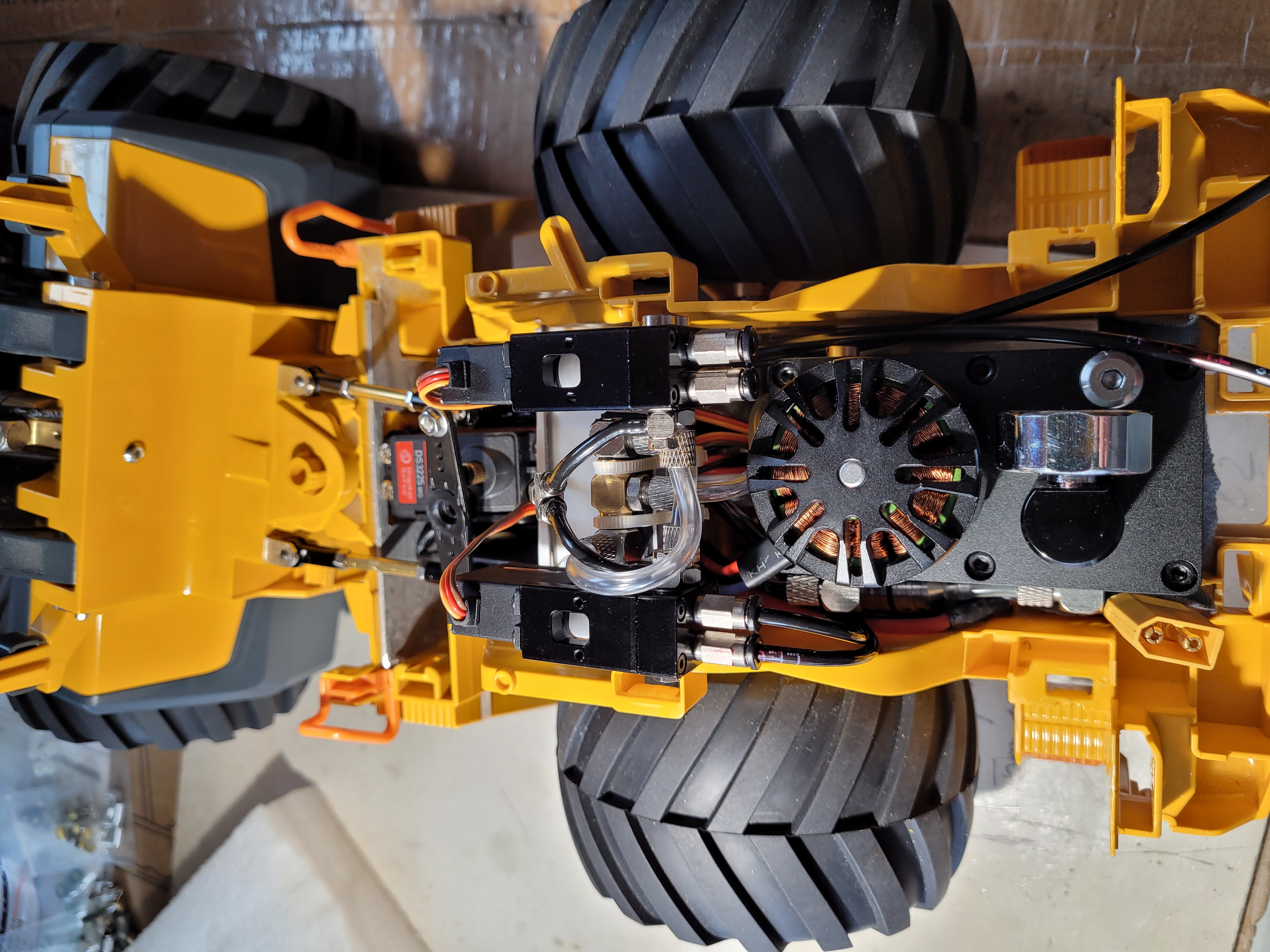

Messagepar Pat68 » Jeu Mars 23, 2023 9:00
Vérin godet et distributeur reçu, reste a monter...
Pat68
Messagepar Pat68 » Lun Mai 01, 2023 8:55
Bon j'ai mis mon temps car occuper en ce moment
2eme distri monter, vérin opérationnel, me reste a fixé la batterie et quelques détails
Pat68
Messagepar Boris_25 » Mar Mai 02, 2023 4:47
C'est sûr qu'un vérin hydraulique, ça a une autre allure. (+)
Il me tarde de voir la vidéo de tout cela en action.

Messagepar Pat68 » Mar Mai 02, 2023 7:11
Merci
je vais juste encore essayer de tourner le connecteur de durite vers l'arrière du vérin mais je ne suis pas sur de trouver la place, sinon sa restera comme tel....
