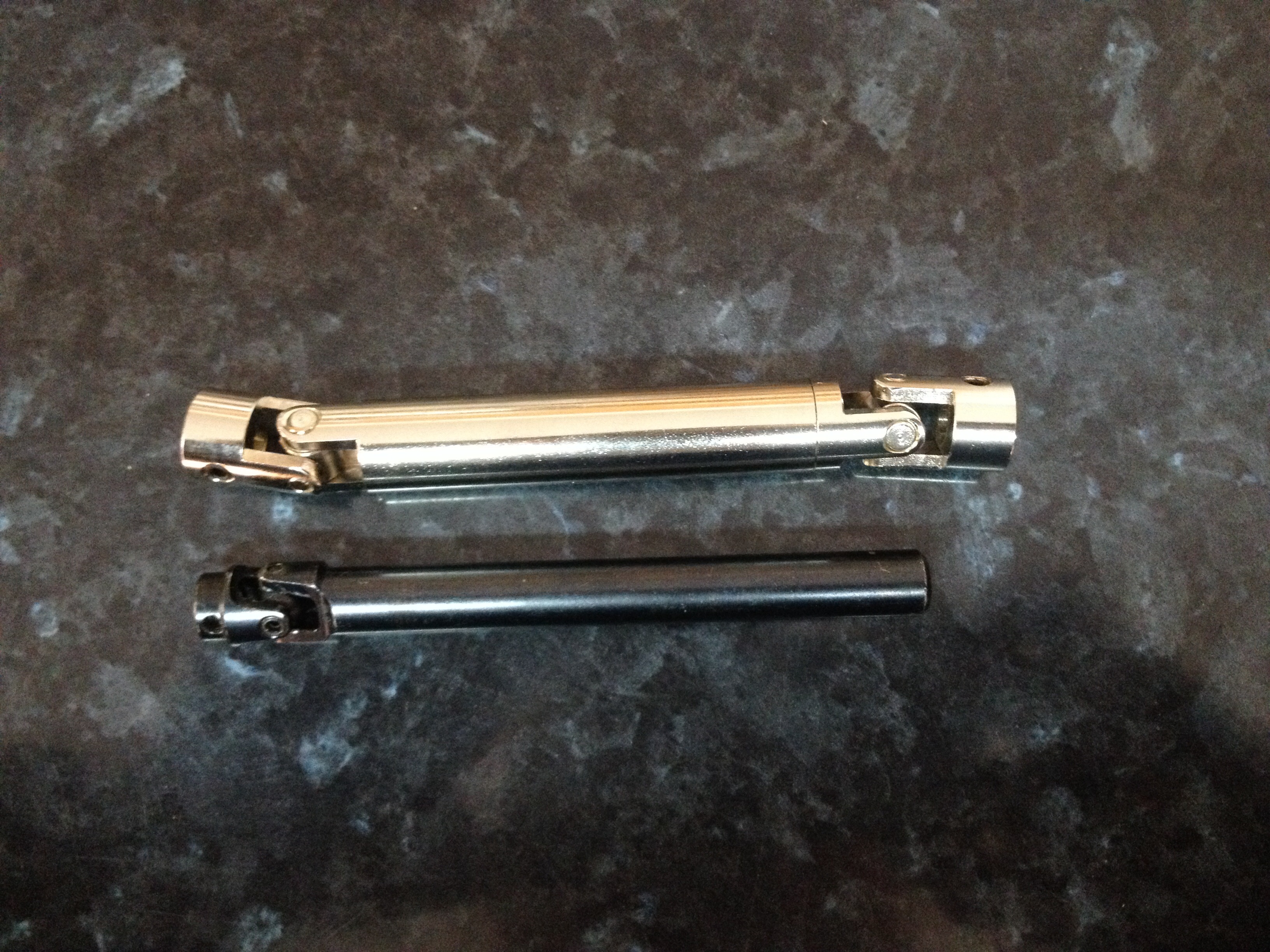

j ai continuer mon investigation du pourquoi du comment mon cardan lâche et en faite je crois que c est ma faute :rouge:
mon axe sur le quel le cardant viens se raccorder au pont fait 4.85mm au lieux de faire 5mm du coup le cardant flotte sur l axe et doit se mettre a tourner patatoïde :rouge: se qui entraine une mauvaise vibration ... donc je vais refaire mon axe correctement au dimension du nouveau cardant :gene: :fouet1:
Messagepar Guillaume » Mar Août 19, 2014 10:02
Reçu nouveau cardan ... Y a pas photo lol :happy1:
L ancien en noir le nouveau en chromée :amen:

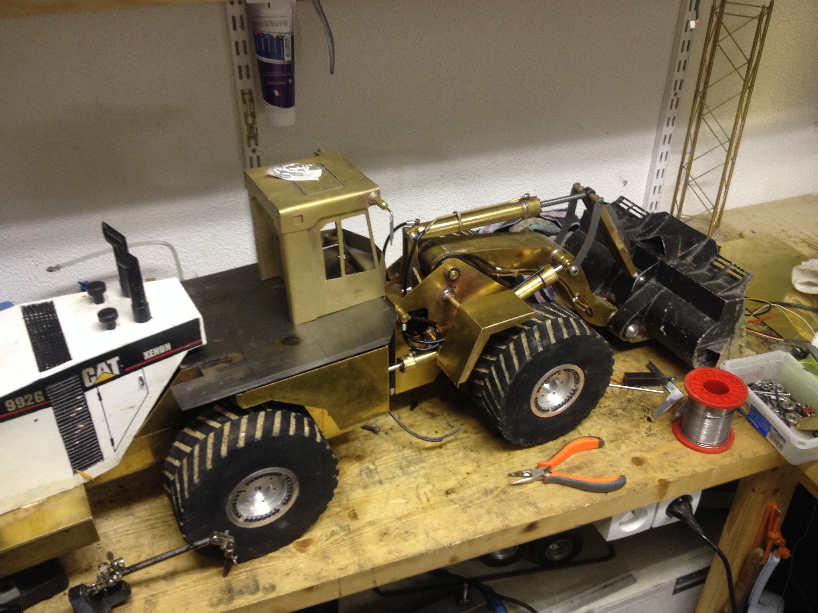

Messagepar Guillaume » Jeu Août 28, 2014 5:37
J ai fini de remonter toute la machine !!!! Juste a tend lol :taré1:
J en ai profiter pour continuer et faire les garde-boue avant et bien sa fini mieux la machine ! :super:

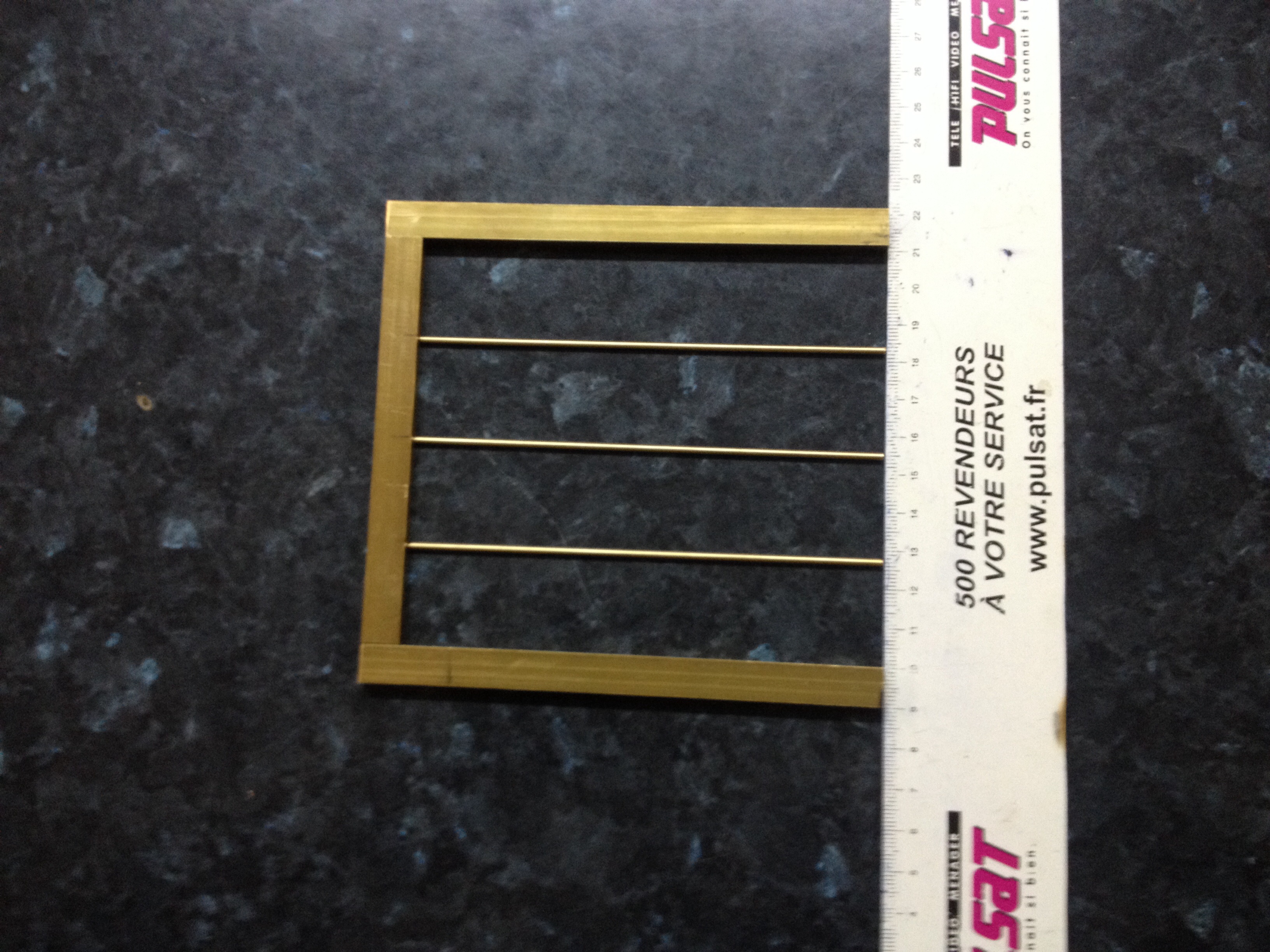

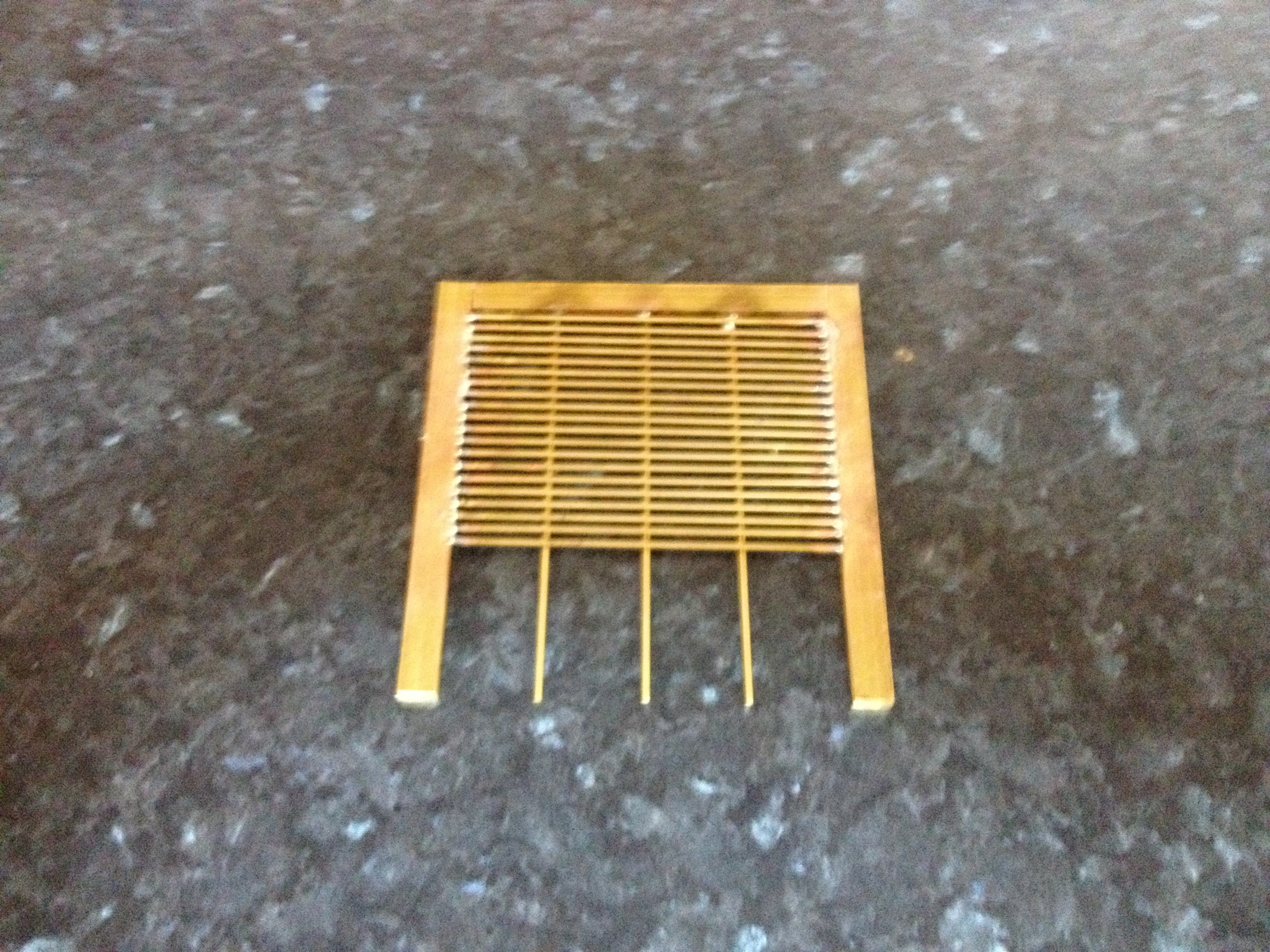

Messagepar Guillaume » Jeu Sep 18, 2014 7:31
Aller je continu ma machine !!!! Et y a du taff :)
Voilà c est le début de la grille du capot arrière :happy1:

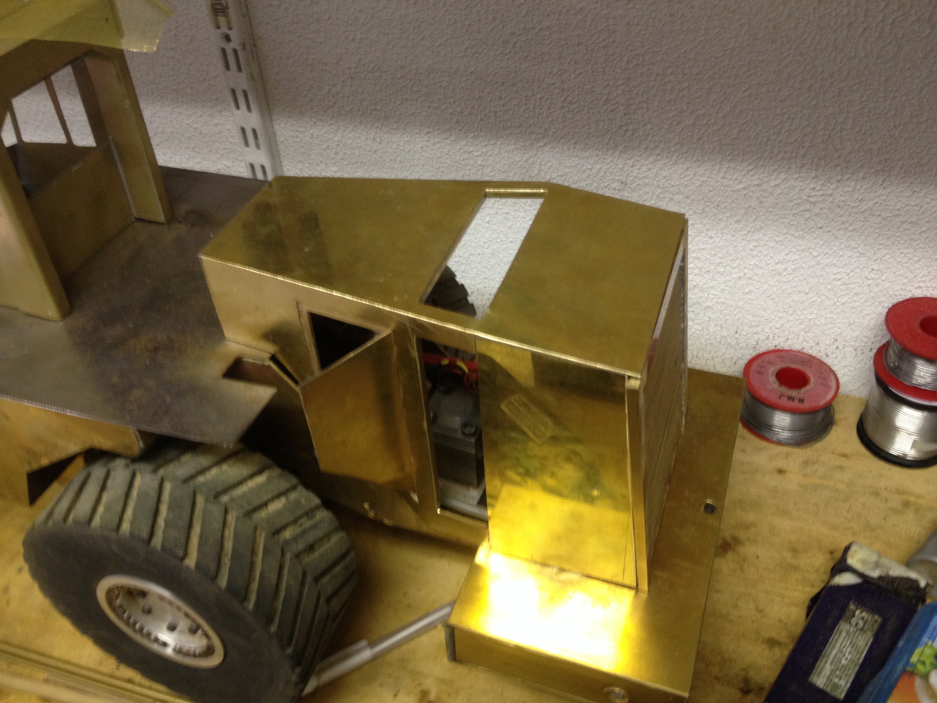

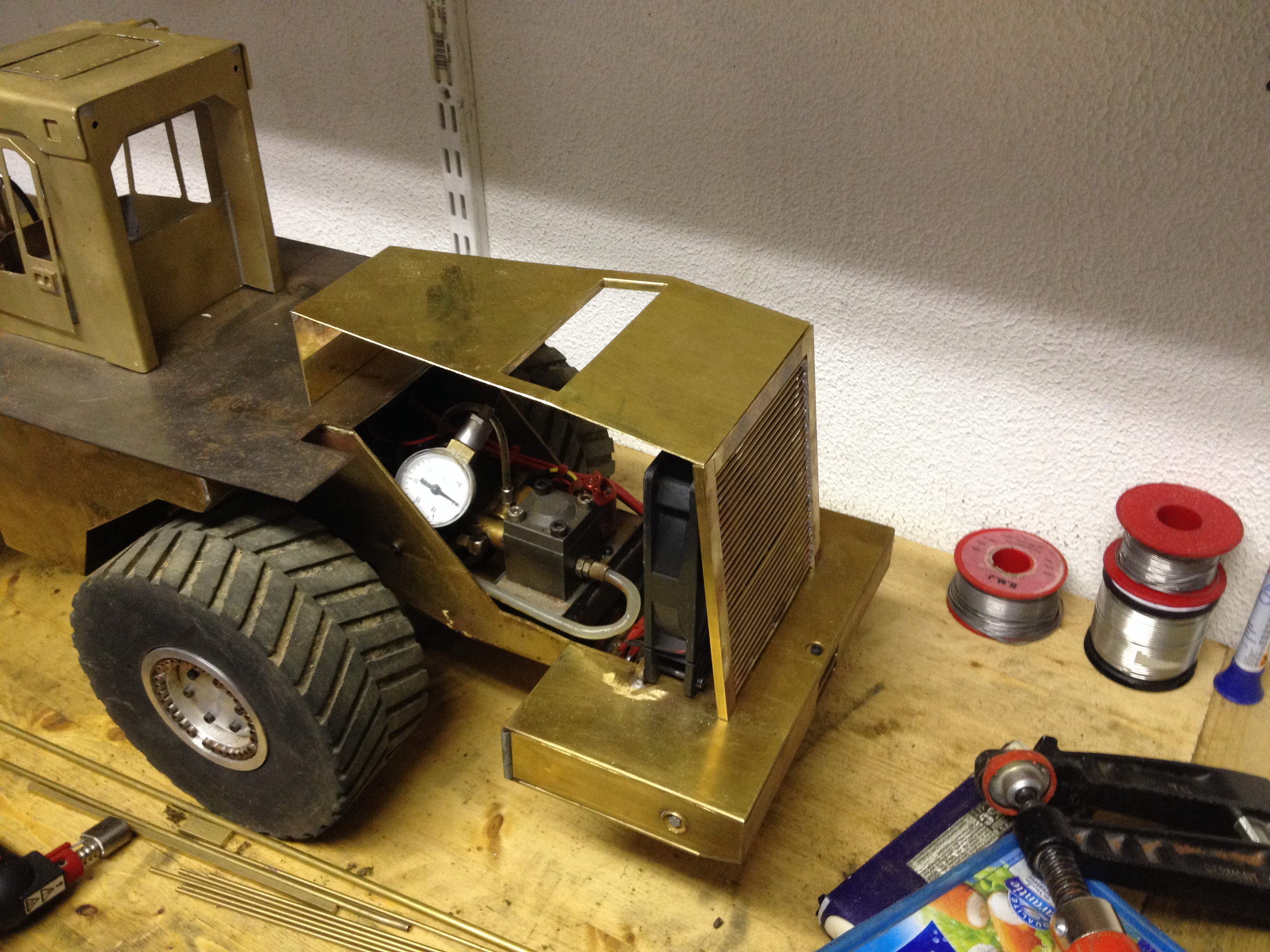

Messagepar Guillaume » Lun Sep 22, 2014 10:47
aller je continue vu que je travaille pas aujourd hui (enfin officiellement) j avance mon capot arriere :happy1:
y a encore du taff mais le résultat et pas si mal :mdr3:
