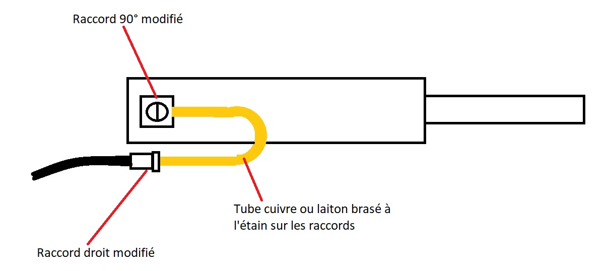

Très belle transformation.

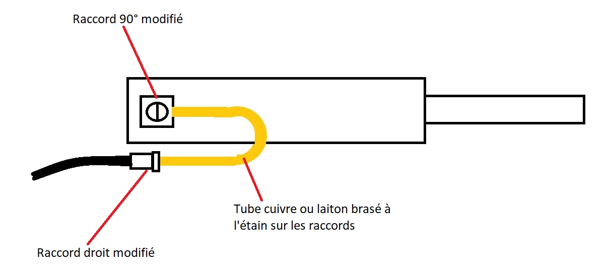

Pour la durite.....un petit bout de tube rigide cintré en forme de U, brasé sur le connecteur du vérin, et muni d'un connecteur droit à l'autre extrémité et lààààààà......on touchera au sublime (:oD

Messagepar Pat68 » Jeu Mai 04, 2023 8:17
Alors Papy je veux bien faire le sublime. lol
J'ai des connecteurs en cuivre ou laiton et du tube a braser, mais je vois pas trop comment tu veux faire ?
Un petit dessin ?

Messagepar Papy » Ven Mai 05, 2023 9:36
Pat68 a écrit:Alors Papy je veux bien faire le sublime. lol
Un petit dessin ?

Messagepar Pat68 » Sam Mai 06, 2023 11:57
D'accord merci Papy la c'est bien plus clair.... (+) vais étudier cela

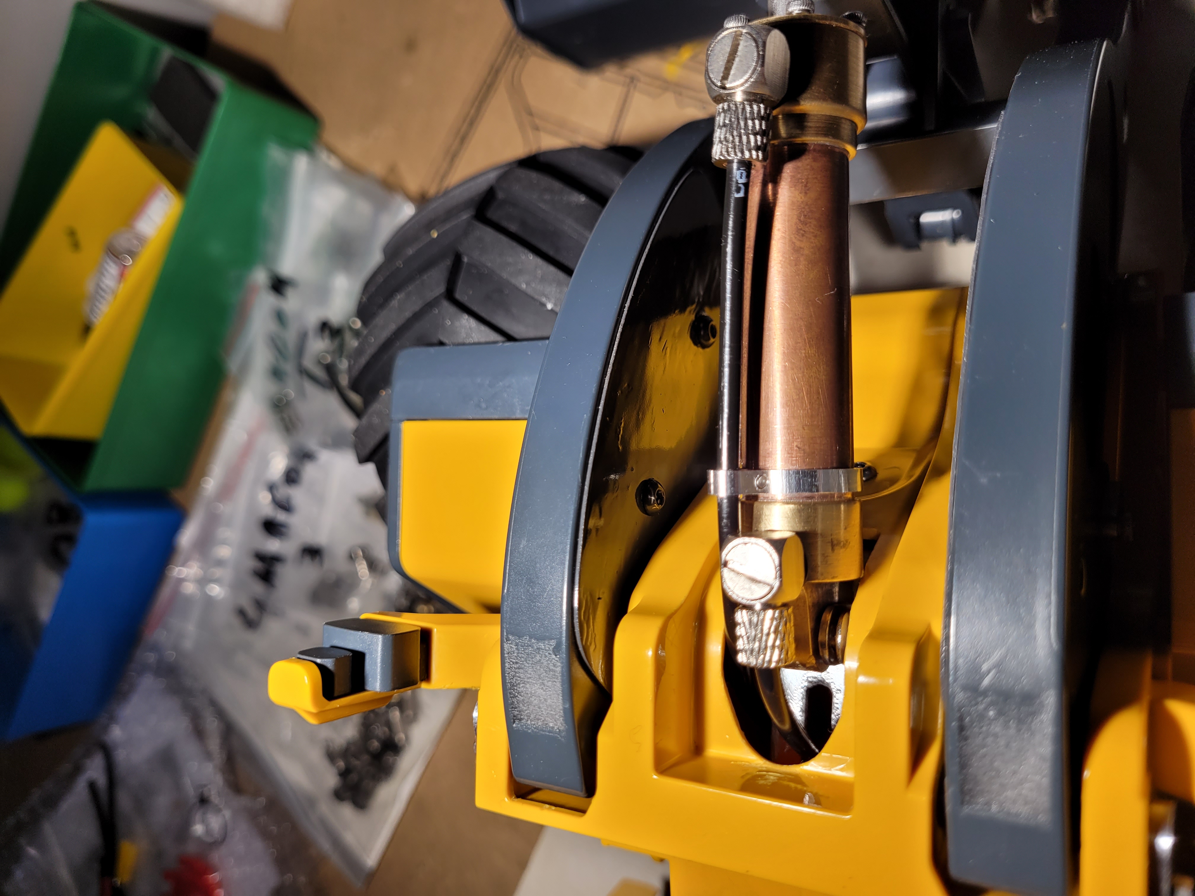

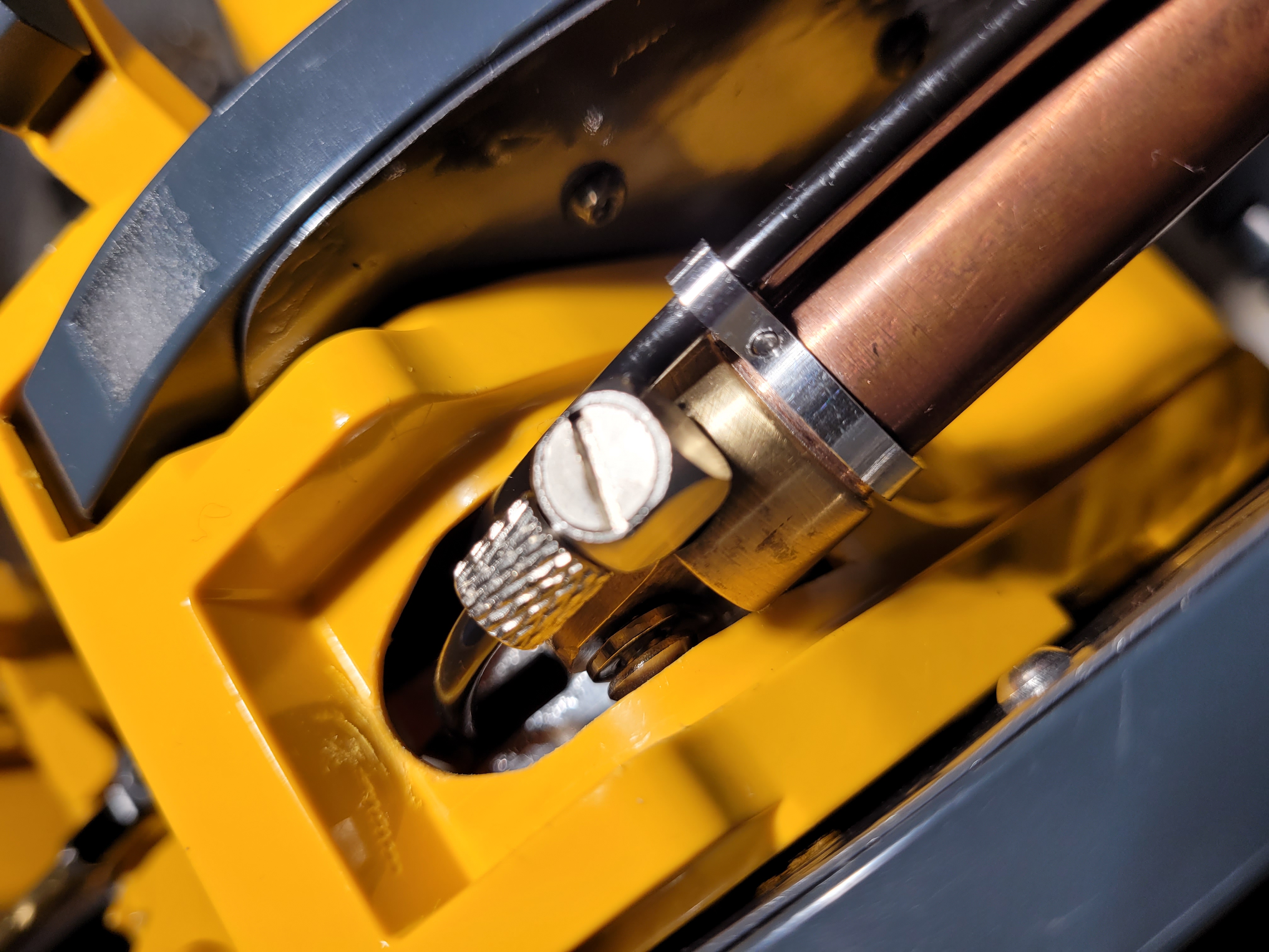

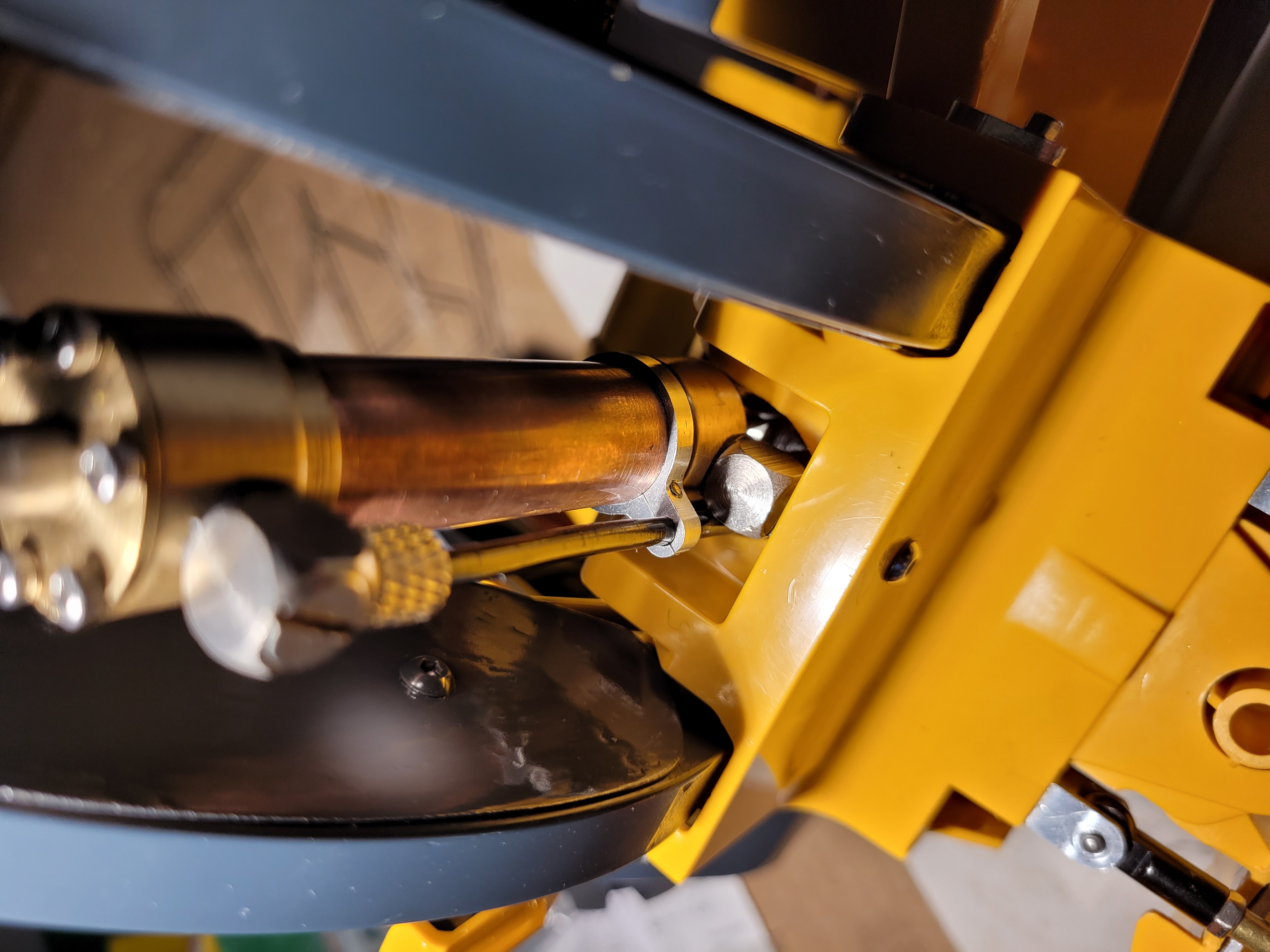

Messagepar Pat68 » Sam Mai 06, 2023 12:19
Sachant que la partie jaune et les connecteur sera rigide...Il faut que je place la partie souple a un endroit précis car le bras monte et descend...
J'ai entendu dire que la brasure a l'étain ne tient pas super bien, comme c'est un métal tendre, a force il ce produit des fissures et donc fuite d'huile, mais moi je n'ai rien d'autres pour souder.
Donc A tester ! J'avais fais sa sur ma Kabolite que j'utilise rarement, mais la c'est de la durite en 4mm :
Pat68

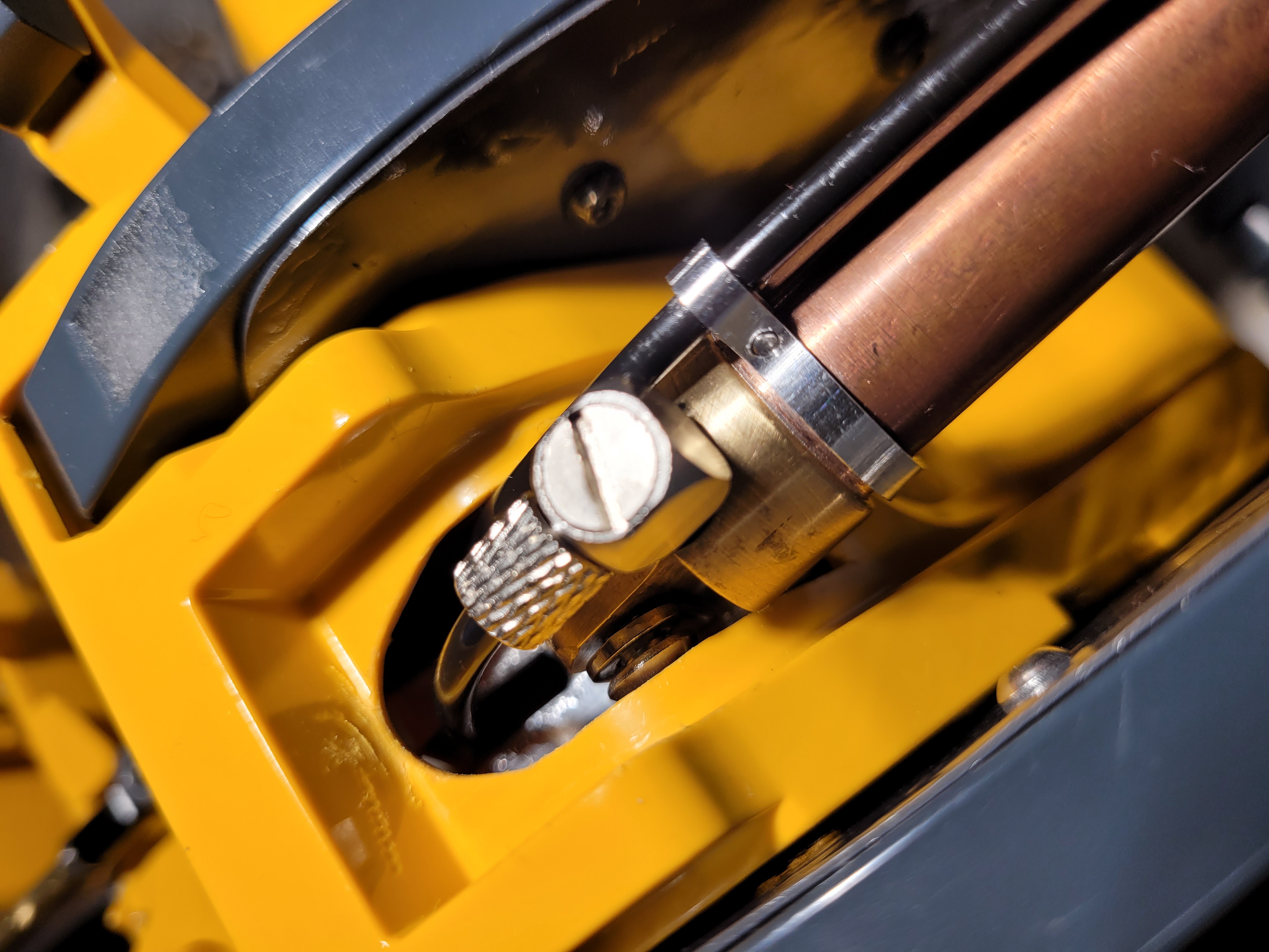

Messagepar Pat68 » Lun Mai 22, 2023 8:34

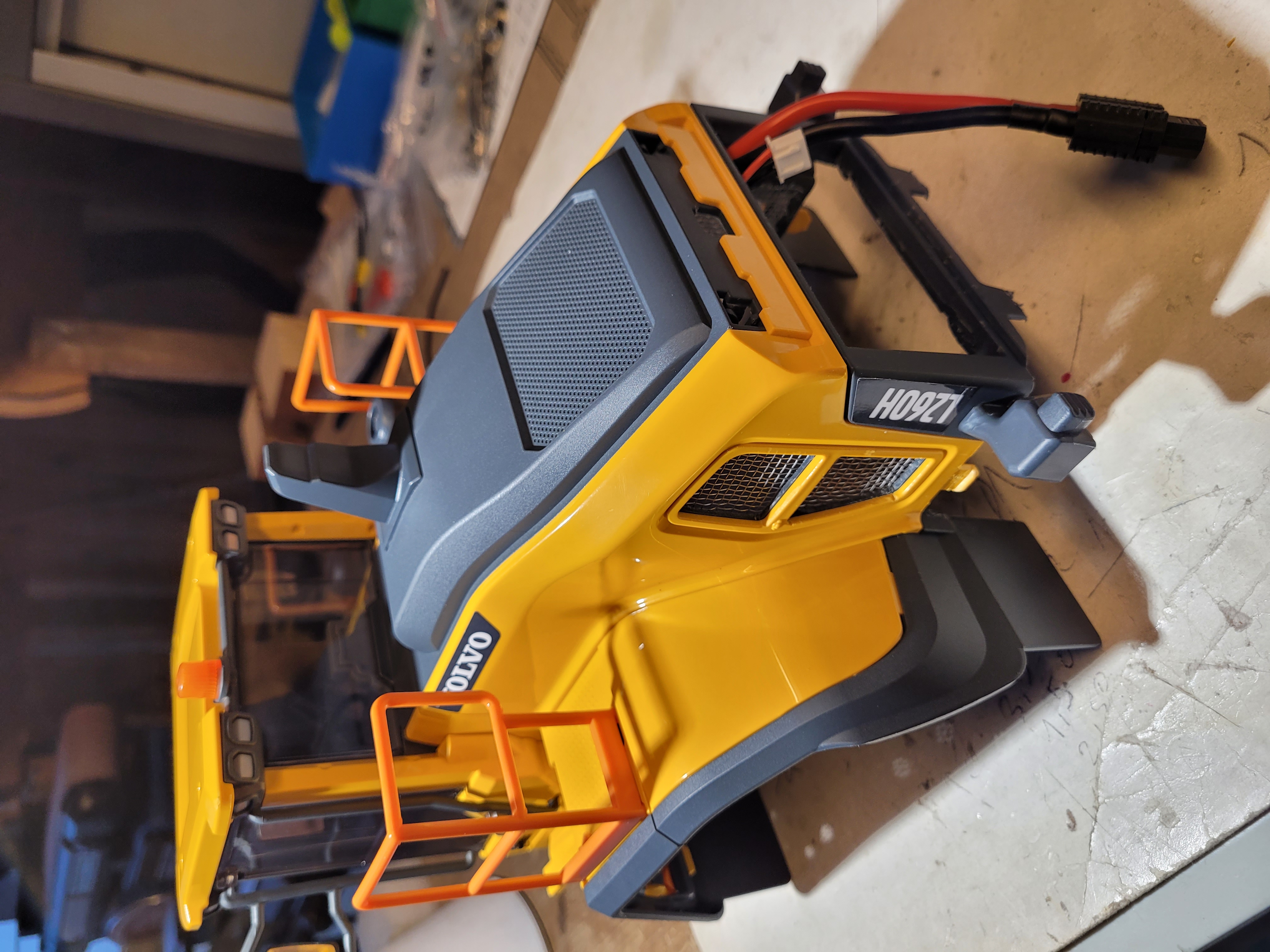

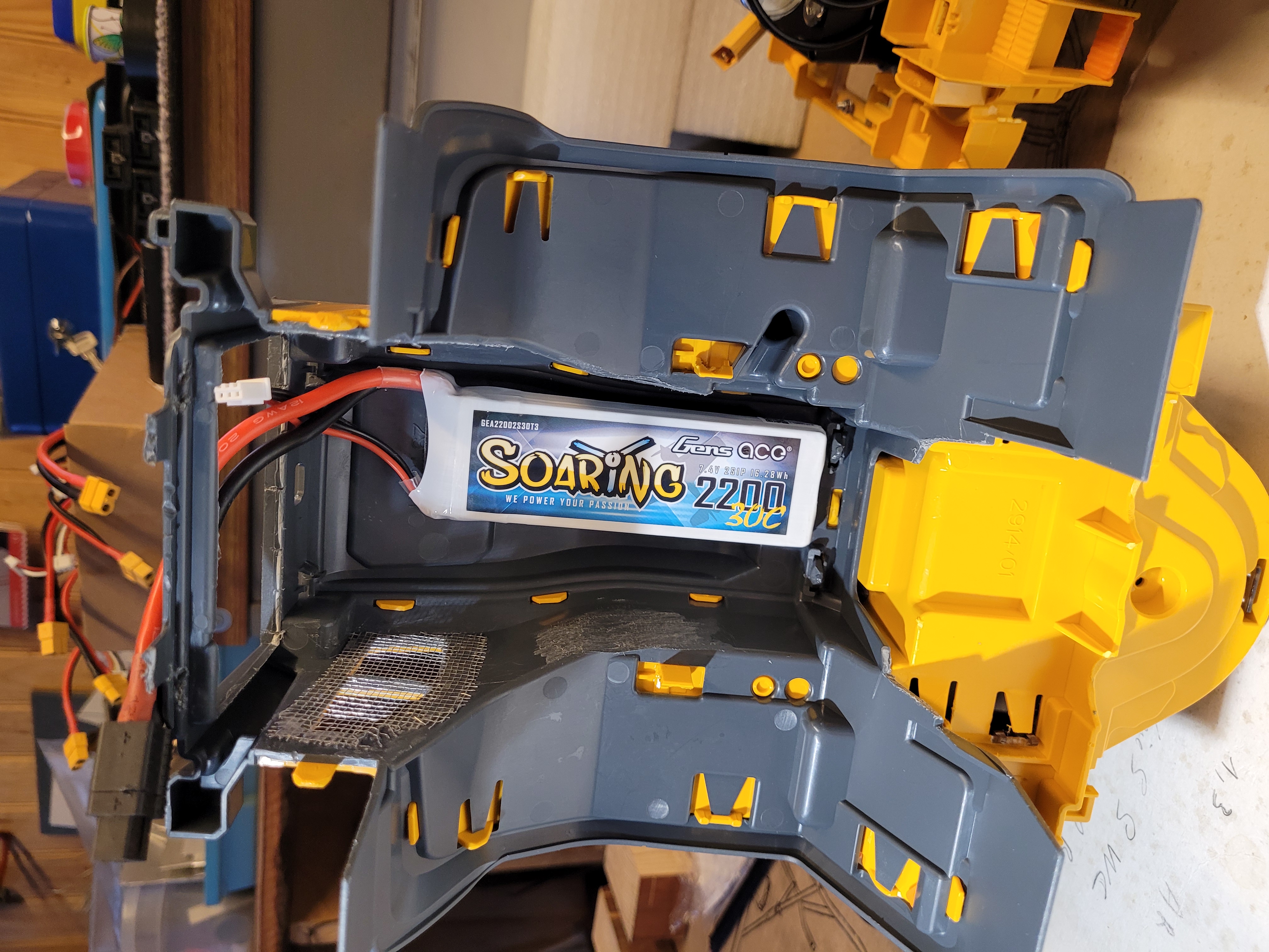

Finalement j'ai pu résoudre mon souci de connecteur hydraulique en le tournant et en perçant un trou oblong pour faire passer la durite de 3mm dans le support en alu
Me reste a trouver un moyen pour fixer la batterie sous capot...une idée de fixation sans trop détérioré le capot ?

Messagepar Bamo » Lun Mai 22, 2023 9:47
Très joli. et pourquoi pas du velcroc autocollant ? çà tient plutôt pas mal. 2 bandes en fond de capot et son pendant sur le pack d'accus.

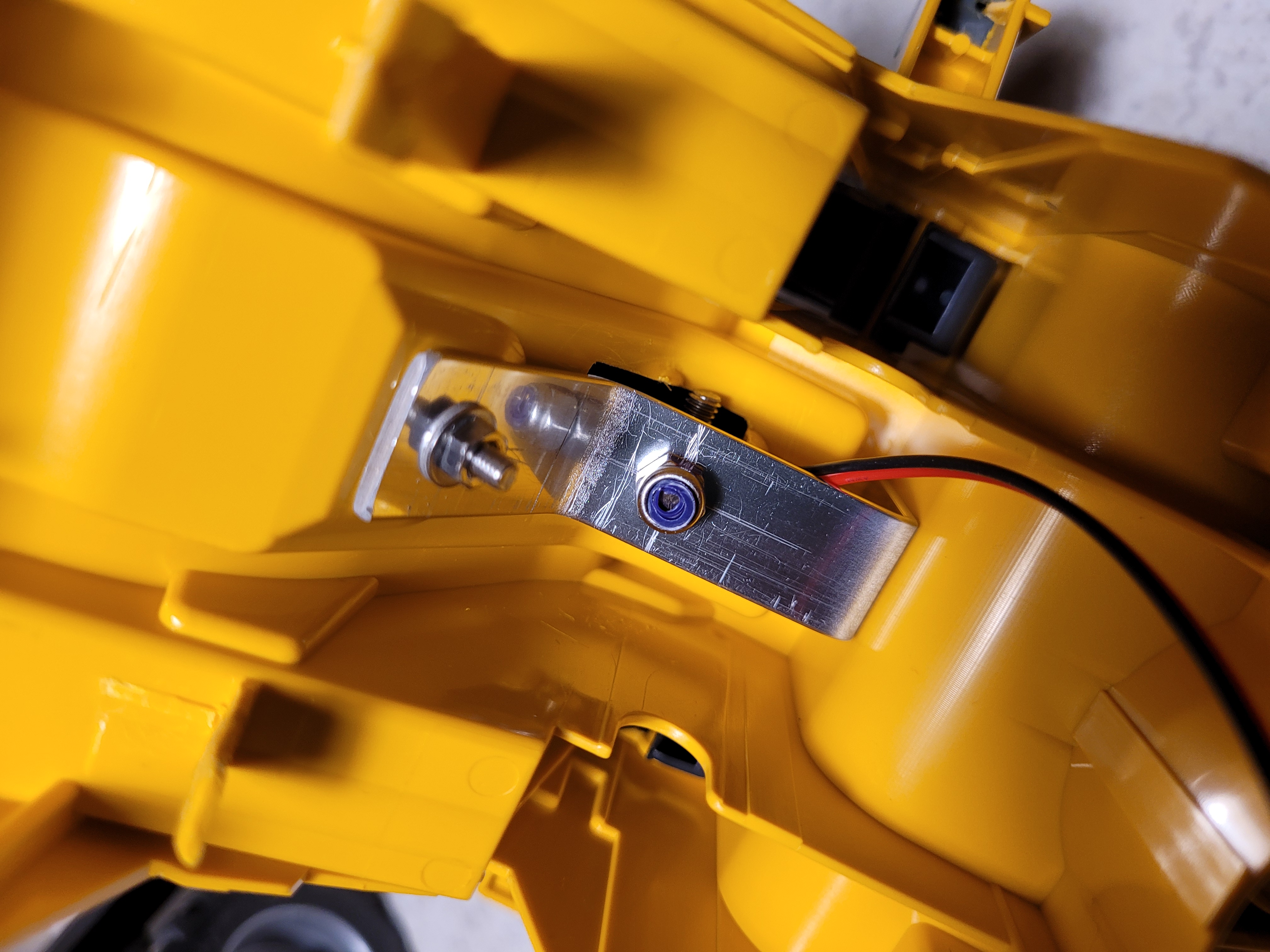

Messagepar Boris_25 » Mar Mai 23, 2023 5:19
As-tu changé le système de support de pied de vérin, par rapport à celui qui était monté pour le vérin électrique pur passer au vérin hydraulique?
Tu touches presque au but, bientôt les premiers tours de roues ;)

Messagepar marc » Mar Mai 23, 2023 5:44
pour la batterie,je les montent legerement serrees, avec une mousse qui compense le jeux.Sur ces engins il n'y a pas de vibrations.
Pour les solutions collees,ca ne tien pas bien dans le temps,ne pas oublier que le materiel peut etre sujet a des salissures plutot grasses, a force de manipulations

Messagepar Pat68 » Mar Mai 23, 2023 6:08
Merci !
Le support du vérin est le même que pour le vérin électrique, un morceaux d'alu que j'ai plier a 2 endroits, puis fixer par 2 vis a chaque extrémités et une autre vis pour l'attache du vérin
Pour le support batterie il faut du costaux sinon la batterie risque de tomber sur ma pompe hydraulique !
J'avais penser au velcro mais j'ai pas confiance au collage
Ou alors un système avec des vis, ce qui m'oblige a percer le capot et les vis ce verront !
