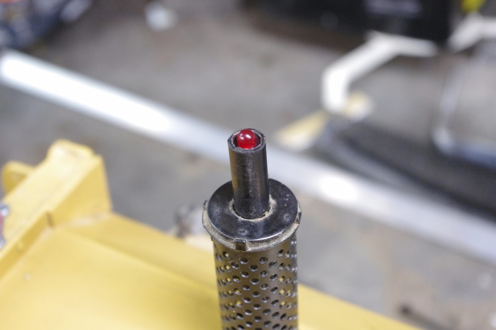

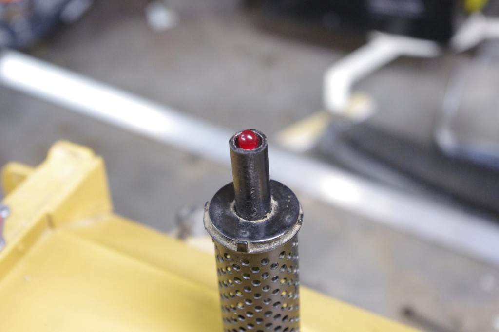

Messagepar marc » Lun Mai 25, 2015 11:21
Donc comme je pensai faire,et suite a des soucis de servos a Monistrol,j'ai donc installe une led clignotante branchee sur le moteur de pompe.
Cela permet de voir si les fonctions hydro sont activees ou non,ou deffection d'un element/commande.Le silence de la reduction de pompe par reducteur épicycloïdale ne permet pas d'entendre si la pompe fonctionne.
Mais ou placer cette LED.... :( Et bien pourquoi pas en sortie d'echappement....Donc visible de toutes parts.
