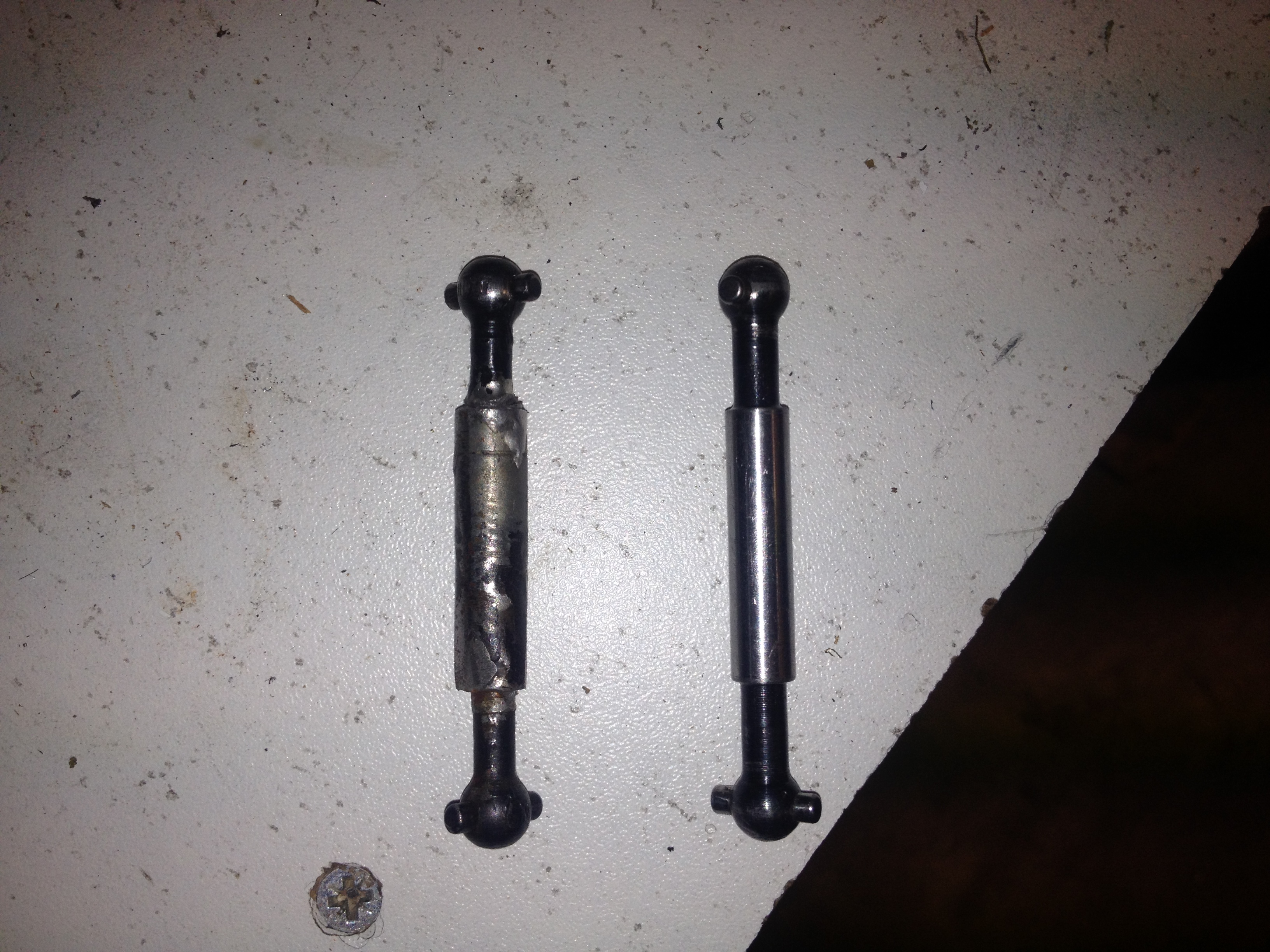

bon j ai pas recommander un cardant arrière avant je vais tester un que j ai refait aujourd'hui et on verra bien ce que sa va donner 8)
l ancien a gauche le truc tout mal fait et oui a l époque j avais pas de tour :-x
a droite le neuf fait au tour a partir d un bout de tige de 7mm acier percer a 5mm puis mes deux bout de cardant coller blockpress
cardan

commande des cardans chez Michaud si il sont trop long il doit avoir moyen de les raccourcir c'est se que j'ai fait sur mes dumpers.
Messagepar Guillaume » Mar Sep 11, 2012 7:27
la je pense pas que sa bouge il est fait dans les règle de l art (:o) l ancien c était un manchon de tige fileté :oops: enfin on verra bien a l usage apres une bonne 20ene d'heure si sa a pas lâcher je pourrais dire qu il est fiable (:o)

le probleme de ces cardans c'est que dans certaine configuration tu peux les perdre ;) ;) ;)
Messagepar Guillaume » Mar Sep 11, 2012 4:26
oué sa peut arrivé j en avais perdu un sur mon camion a l expo que j avais fait avec christopher en début d année
mais la si je le perd sa veut dire que j ai perdu le pont arrière (:o) (:o) (:o) (:o) (:o)
Messagepar marc » Mar Sep 11, 2012 4:56
Met un ressort de compression sur la partie rentrante de ton arbre,ainsi les noix seront toujours en "contrainte sur les nez de pont.
Le mieux est de placer ce ressort a l'interieure de ton arbre.
De toutes façons des cardans tu en trouve partout......... :D

Messagepar Guillaume » Mar Sep 11, 2012 5:01
il ne peut pas sortir il doit a peine avoir 1mm de débattement au plus long (:o)
quand au cardant oui on en trouve partout le tout et d avoir le bon (:o)
