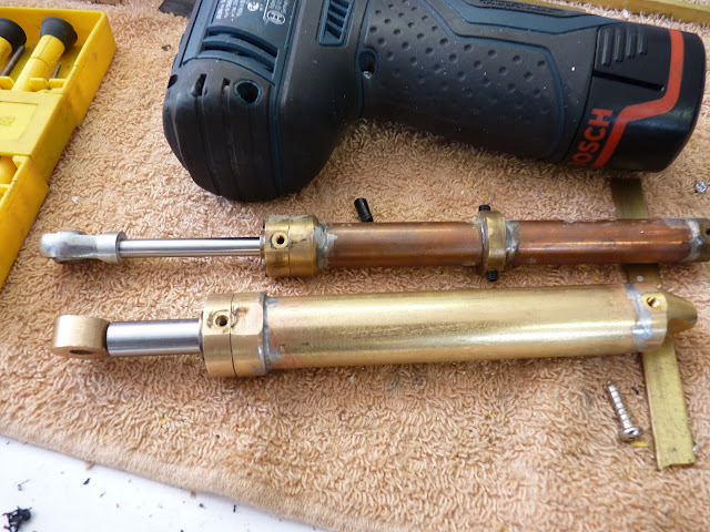

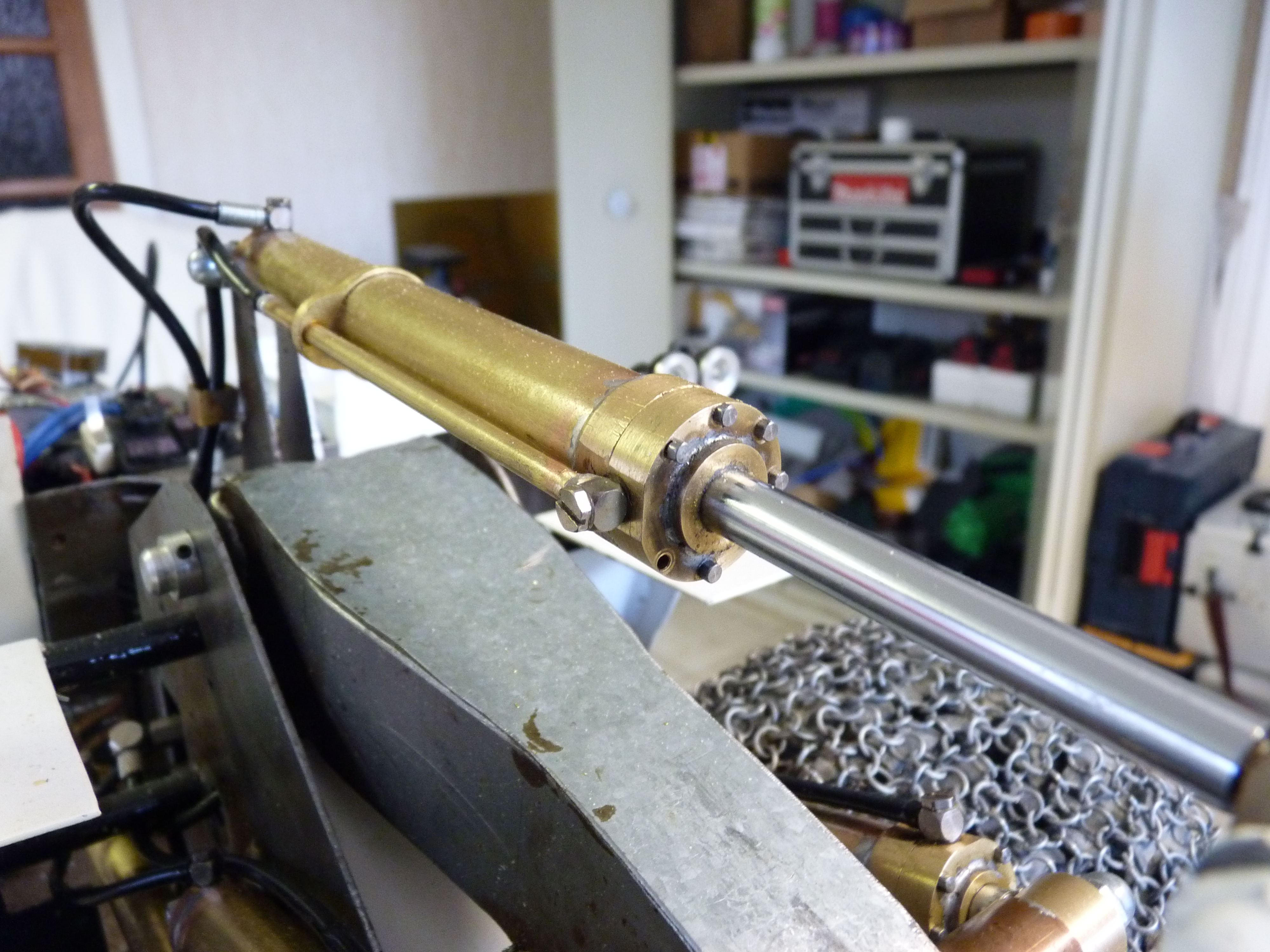

Première photos des nouveau vérins ! des vrais vérins
Vérins castro/papy/guillaume version 3.0 (:o)
verins godet
pas une fuite pas un point dure ! un mot Parfait ! ^^

petit comparatif avec des vérins du bull a Christopher qui sont en 14/12 et tige de 6mm quand au mien et en tube de 20/16 et tige de 10 pour le bras et tige de 8 pour le godet
Gros plan sur le cul du verins de godet

Magnifique les vérins!!! (c) (c) (c)
Très bon boulot les gars!!! (+)

magnifique !!
par contre coté fixation de flexible ça va tenir longtemps tu crois ?
Messagepar volvo A25 » Dim Sep 16, 2012 10:35
si il n'y a pas de connecteur cannelé ça vas pas tenir mais il y en a certainement un dans le prolongement du tube laiton.
Message(s) : 2376
Messagepar Guillaume » Dim Sep 16, 2012 11:18
oui y a un raccord droit au bout du petit tuyaux sur le vérins de godet quand au autre raccord je verrais si il sorte je leur ferais des petit anneau comme on peut voir sur le raccord du vérins de godet coter cul de vérins ^^
