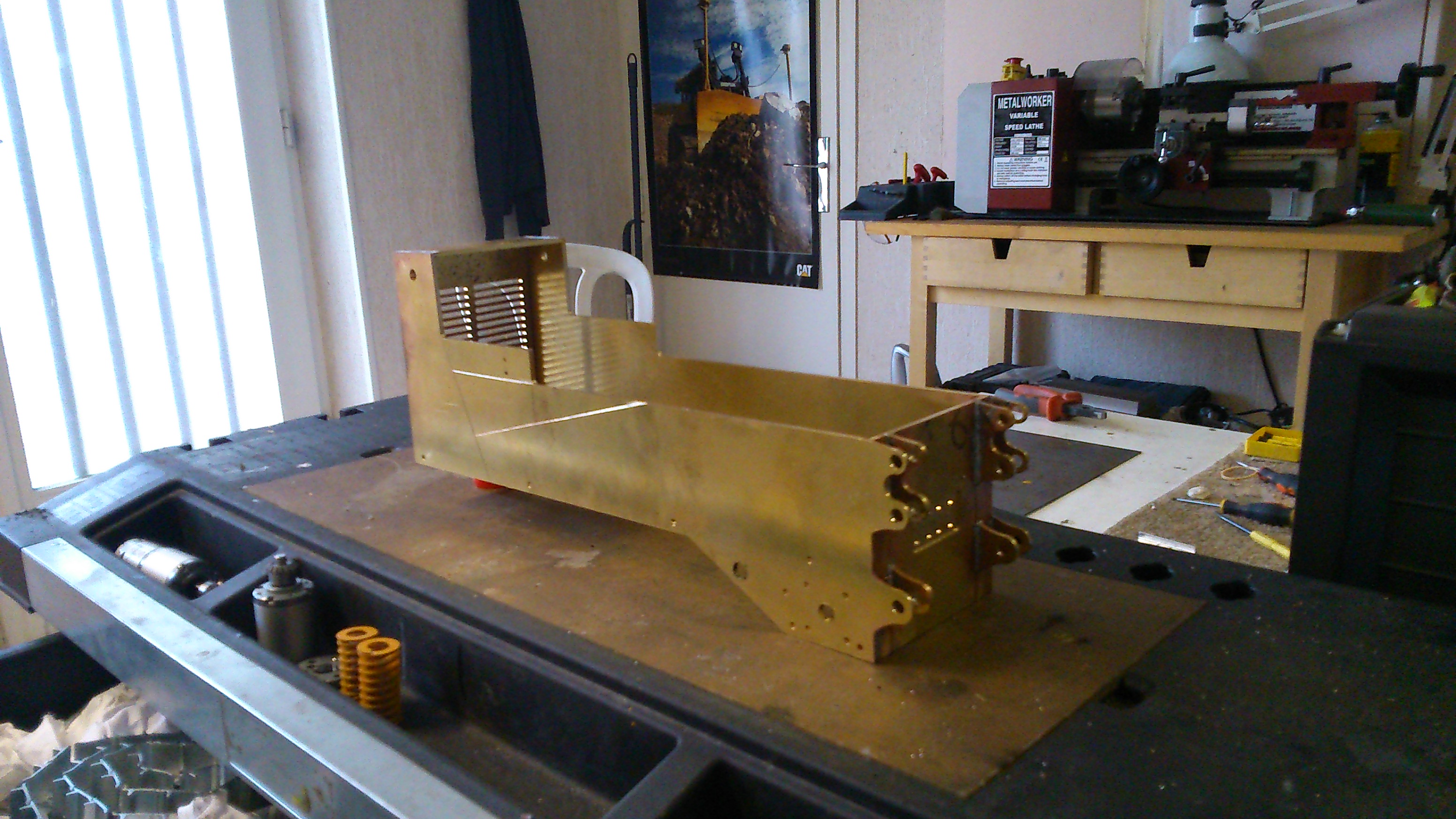

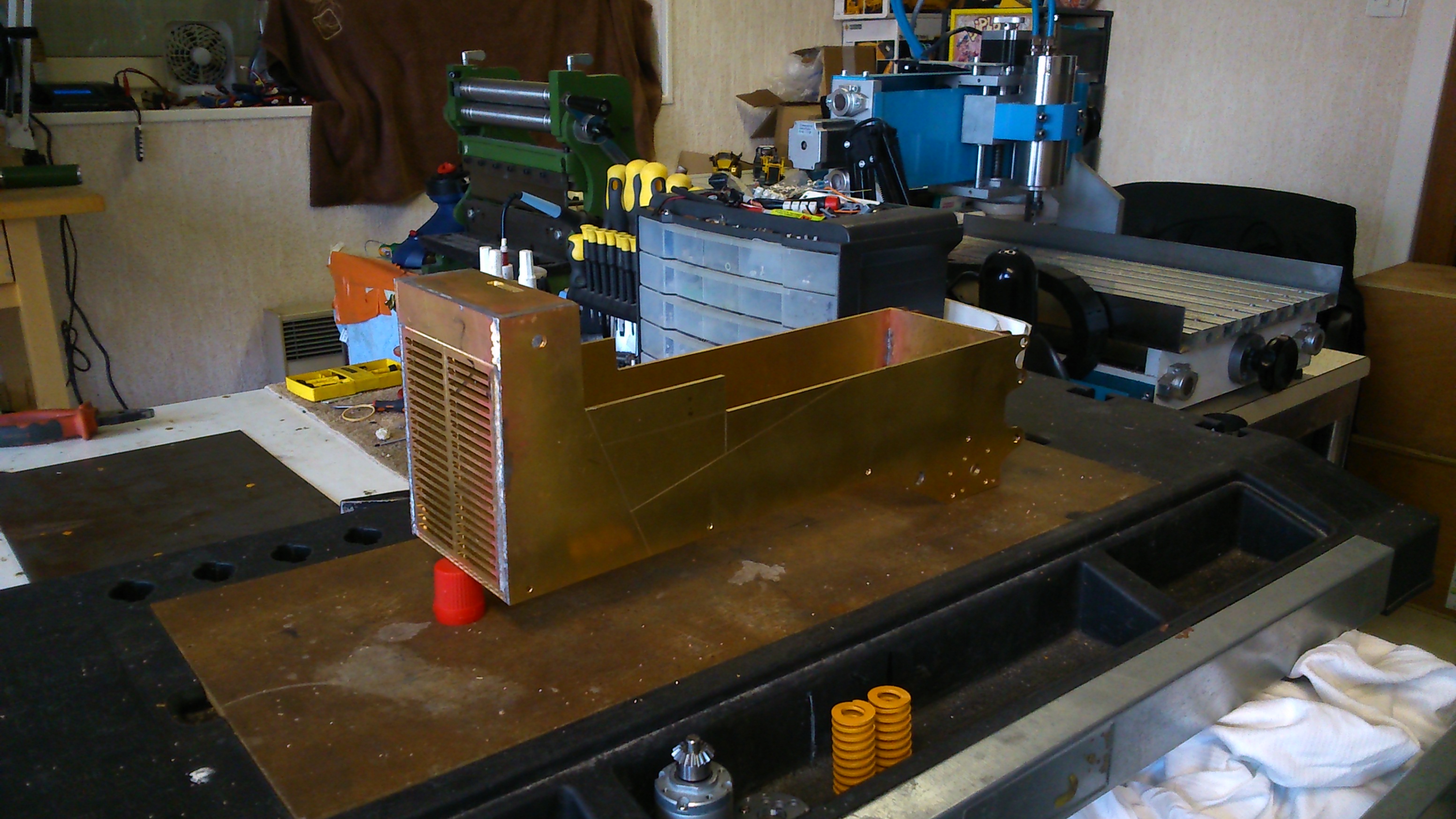

voila,je refais une bonne fois pour toutes,le liebherr 764!!!!!
je refais tous sauf le ripper ,et la partie lame
j'ai commencé le "caisson" du chassis

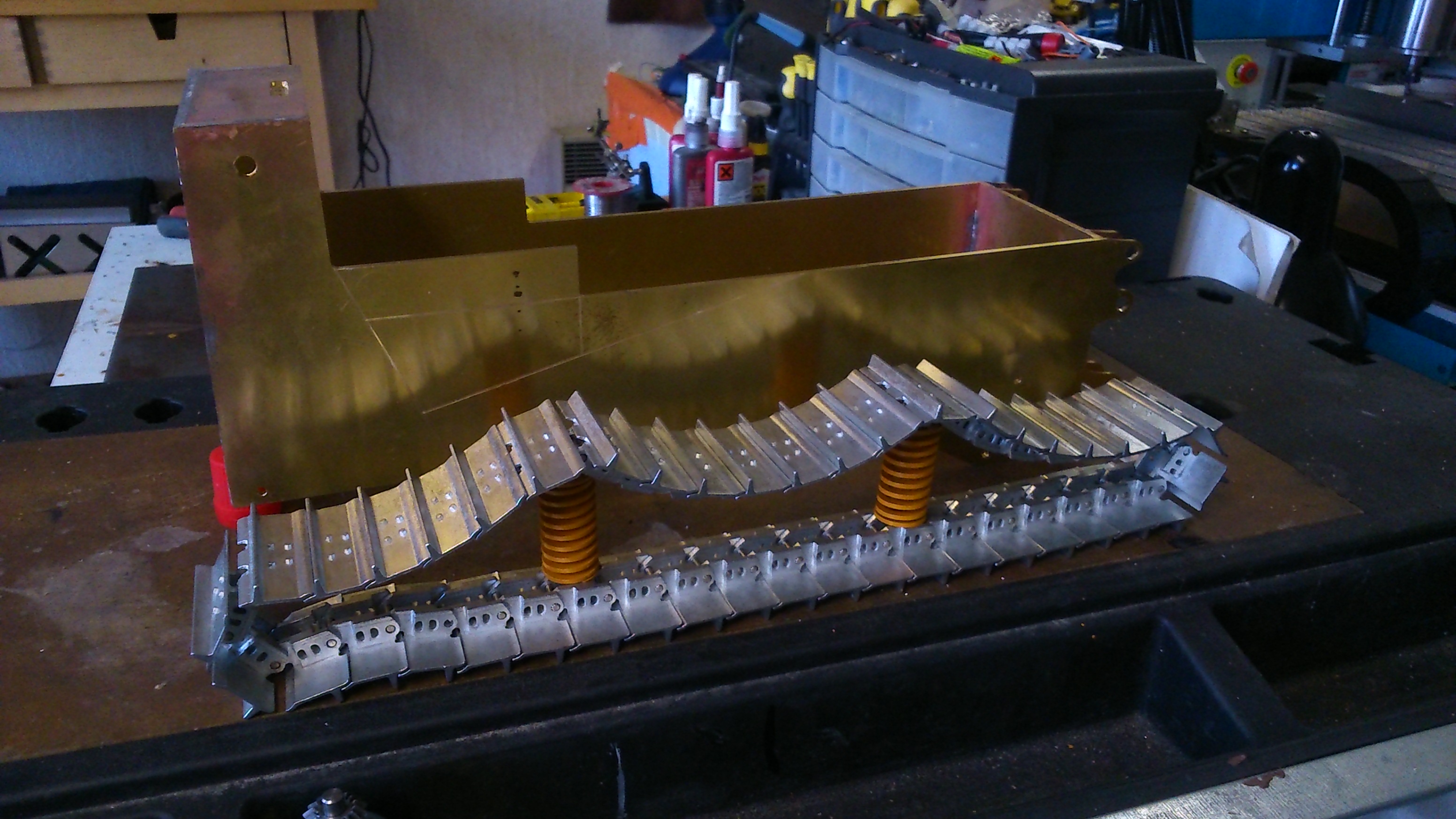

une petite photo avec ces futur chaussette :taré1: :taré1:
la suite au prochaine episode

Tu récupères pas la lame de l'autre? Et les trains de chenilles non plus?
Sympa les chenilles. Elles viennent de chine?

si si ,je recupere ma lame
non,pas le train de chenille,trop de defaut et tout en alu,pas assez lourd
les chenilles viennent de chine,bon rapport qualité prix,a voir en situation reel maintenant
et oui,comme dit marc,j'etais un jeune padawan,et si suis encore,sauf plus vieux :mdr1:

Je pense que mon prochain modèle sera laiton brasé également !
Sympa ta petite CNC !

tu vas monté quoi comme moteur de propulsion?
Message(s) : 2362
Re: liebherr 764,le retour final
Messagepar christopher » Sam Mai 09, 2015 7:13
Motoreducteur planétaire avec renvoi d angle à 90 :super:
Denture de 1 mm
