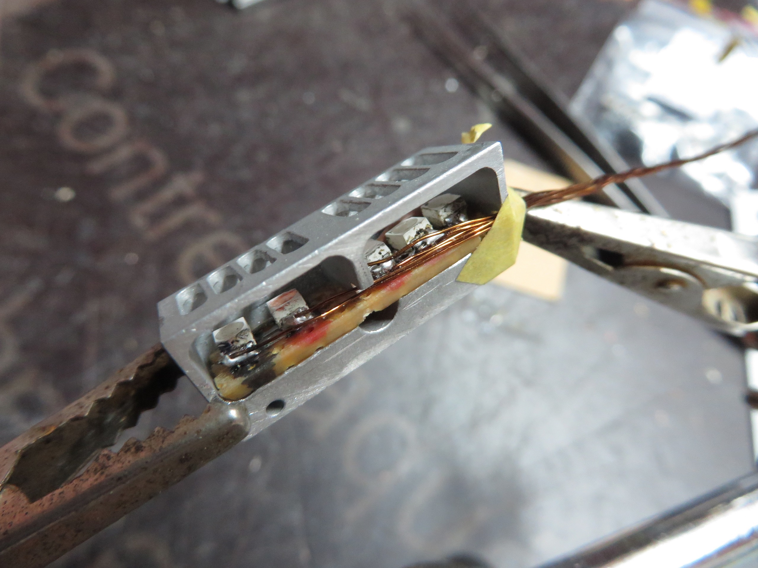

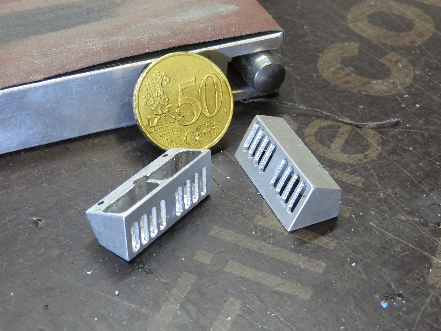

Messagepar kapy27 » Jeu Fév 11, 2016 10:43

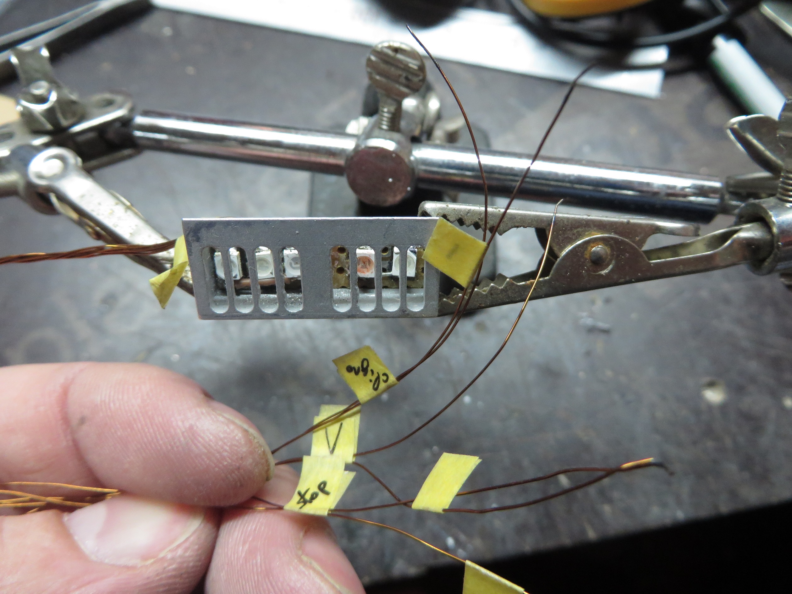

j'ai fabriqué les feux arrieres
ce sont des leds CMS
2 leds orange pour le cligno, 2rouge pour le feu stop et 1 au centre pour le feu de position.
raccordement par du fil émaillé de ø0.2mm
kapy27

Messagepar volvo A25 » Ven Fév 12, 2016 6:55
pas con les fils émaillé (+) (+)
autrement en très fin tu as ça http://www.conrad.fr/ce/fr/product/6052 ... archDetail
Message(s) : 2364
Messagepar kapy27 » Ven Fév 12, 2016 9:51
Ah oui, merci pour ce lien ca peut toujours servir (+)
c'est juste 6x plus gros que mon fil émaillé :mdr1:
ø1.2mm/0.14mm² contre ø0.26mm soit 0.05mm²
j'ai reçu ma gaine thermo ø1.2mm aujourd'hui donc reste plus qu'à passé mes 6fils dedans pour arrivé a la même section que celui que tu cite.
j'avais fait un essai avec du fil réseau mais il s'est avéré trop gros d'où mon choix de fil émaillé
j'avais aussi du fil émaillé de ø0.05mm mais là c'est vraiment trop petit et en plus s'était trop juste par rapport a la puissance a passer dedans... :mrgreen:

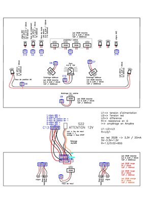

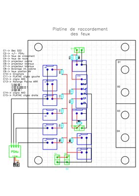

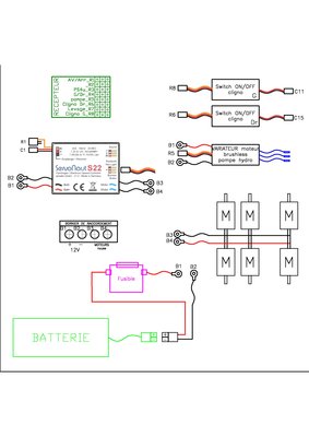

Messagepar kapy27 » Dim Fév 28, 2016 10:53
la suite...

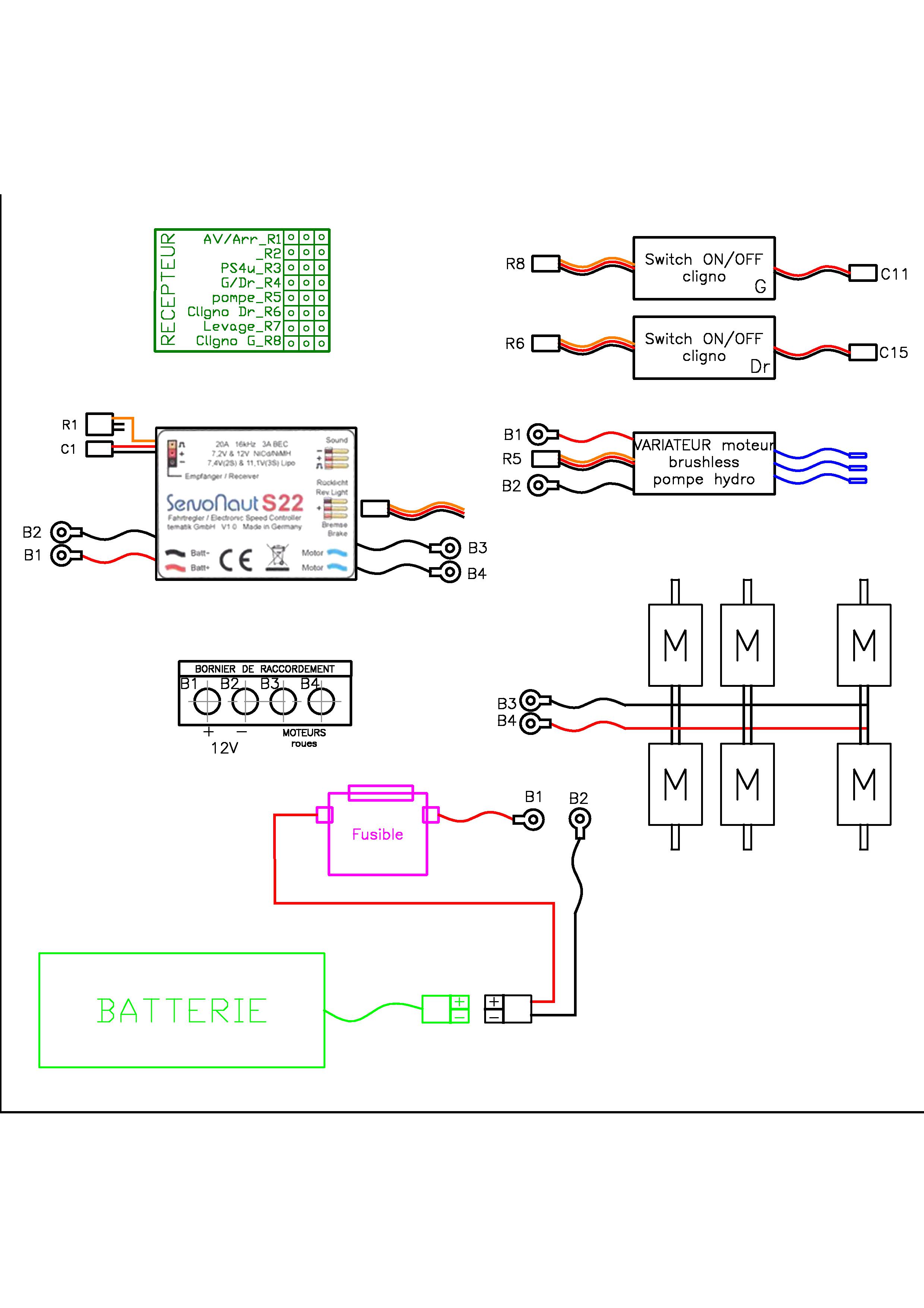

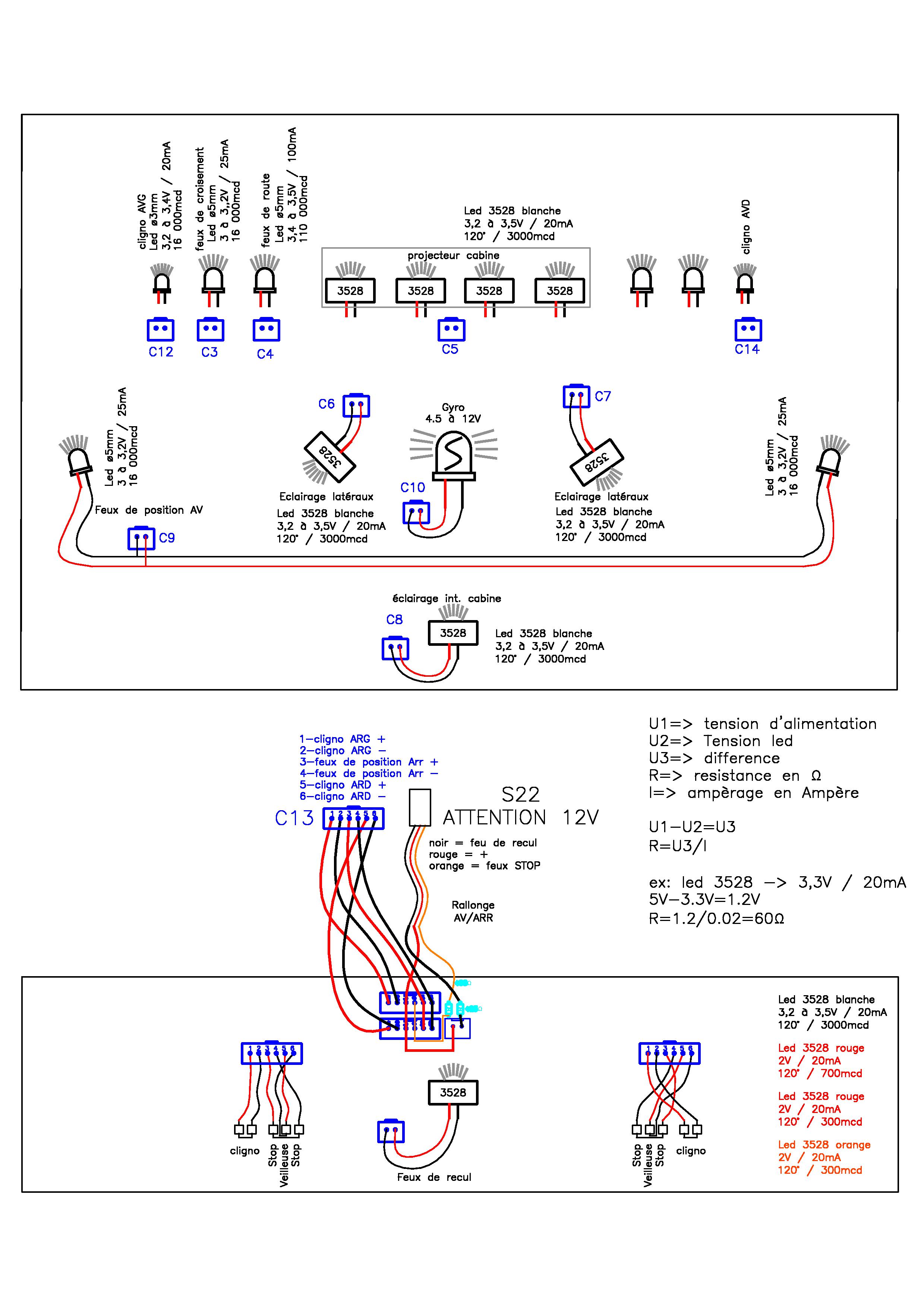

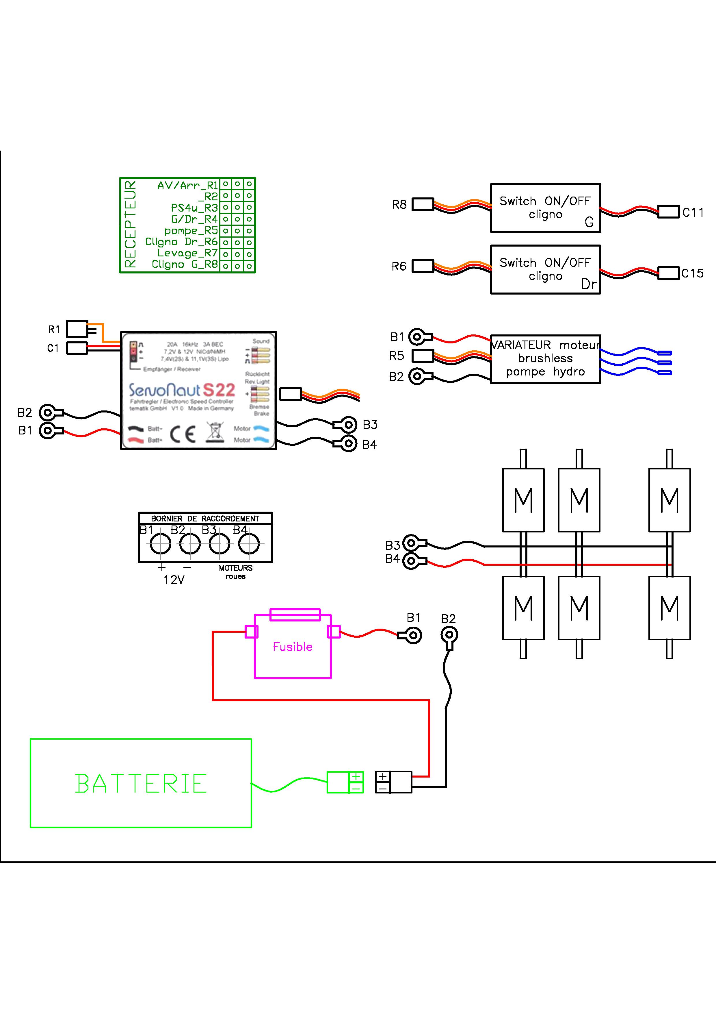

les schémas électrique fait maison de l'engin:

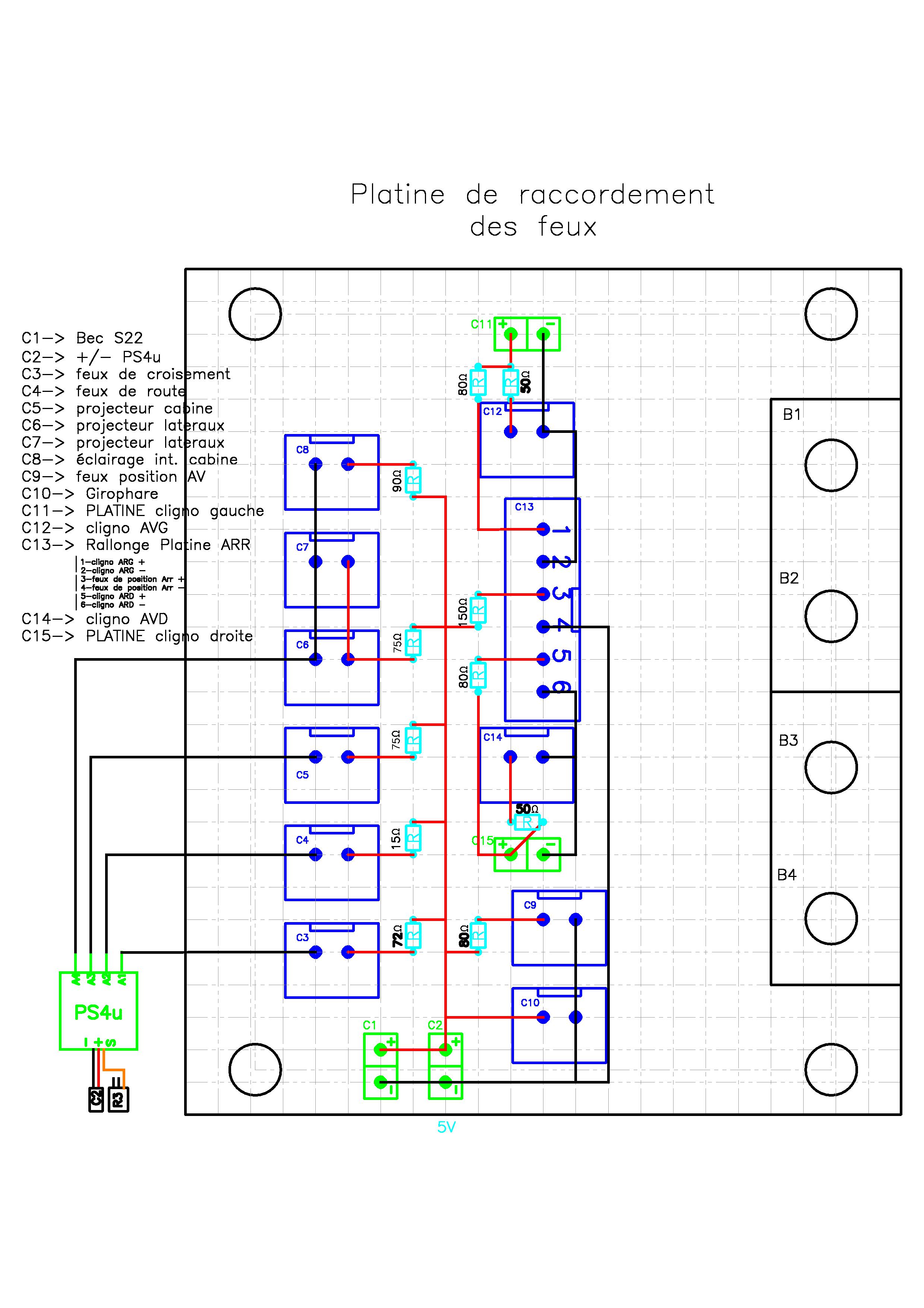

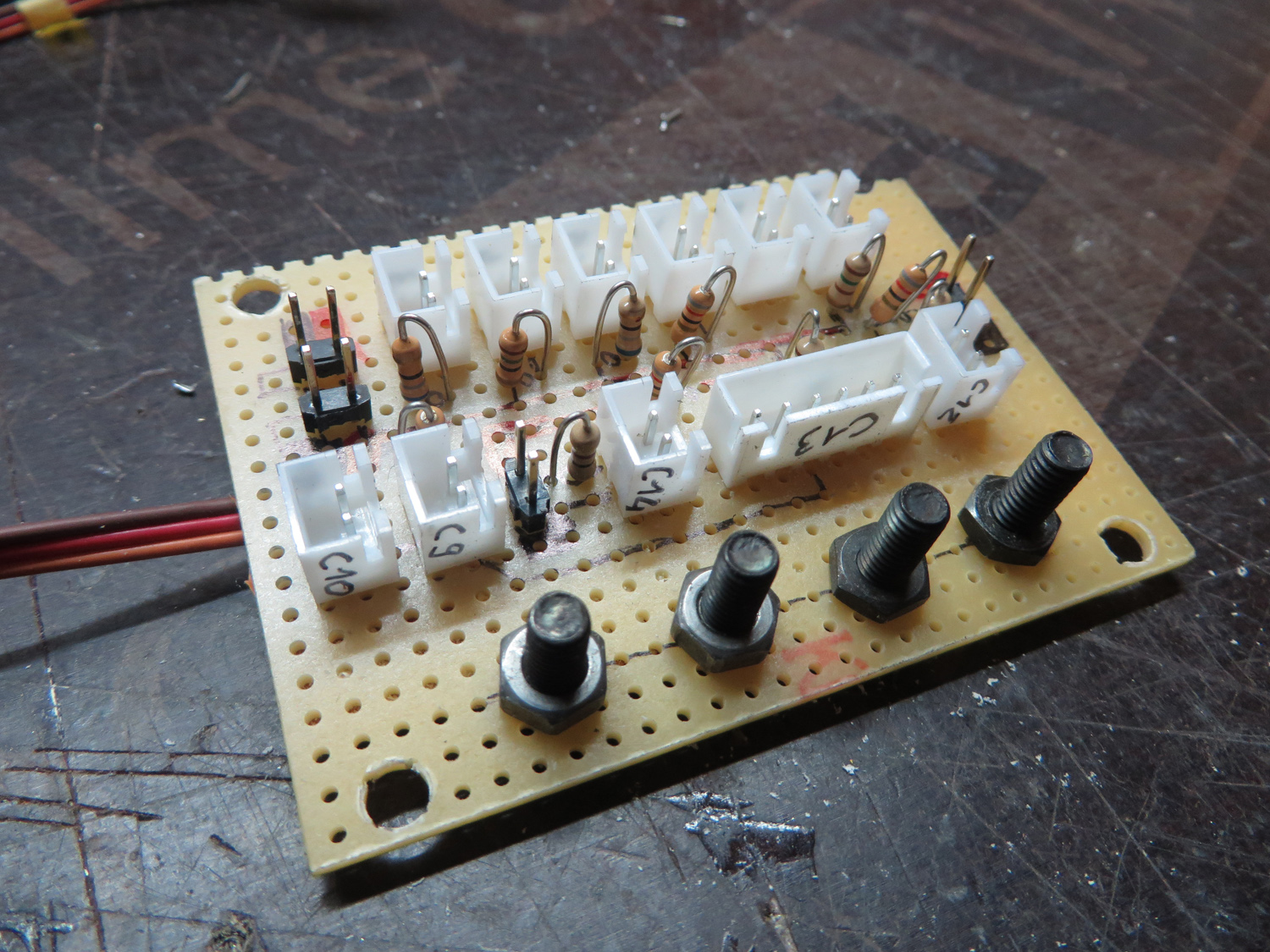

et la réalisation de la platine de raccordement des feux:
j'ai copié le principe du MFU car j'ai trouver ca plus pratique pour monter et/ou démonter
j'ai déplacer les 4 broches sur cette étage pour un meilleurs acces.
