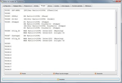

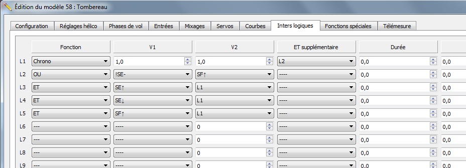

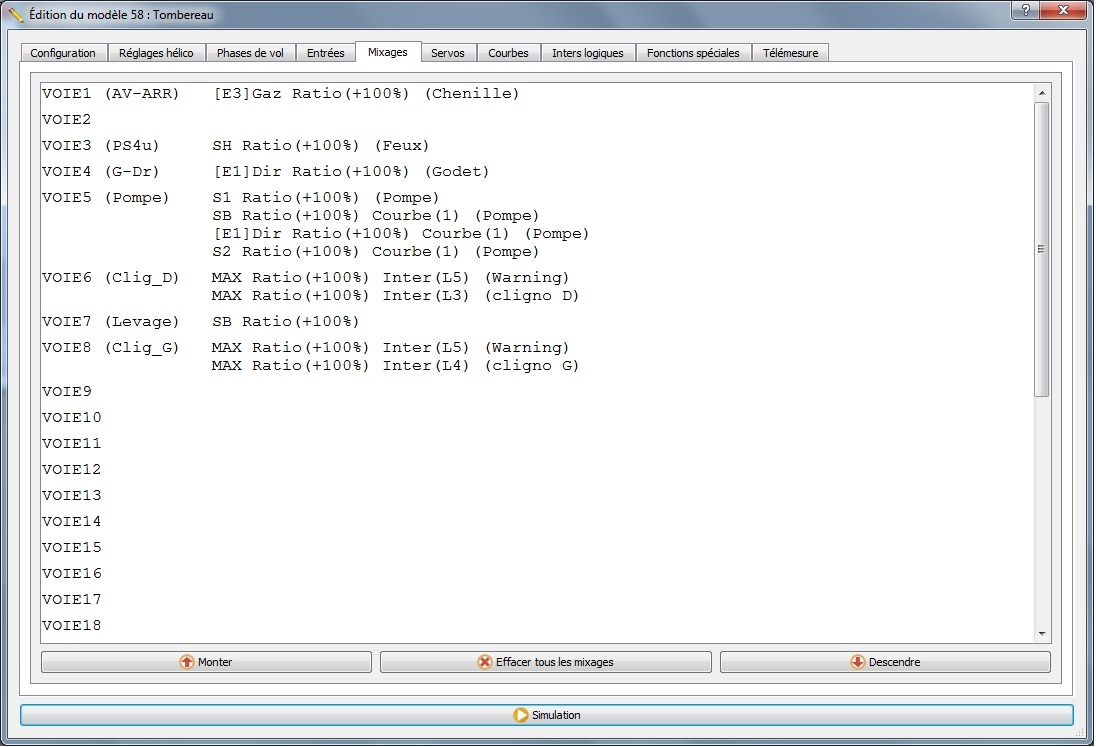

Messagepar kapy27 » Dim Mars 13, 2016 3:43
les news...

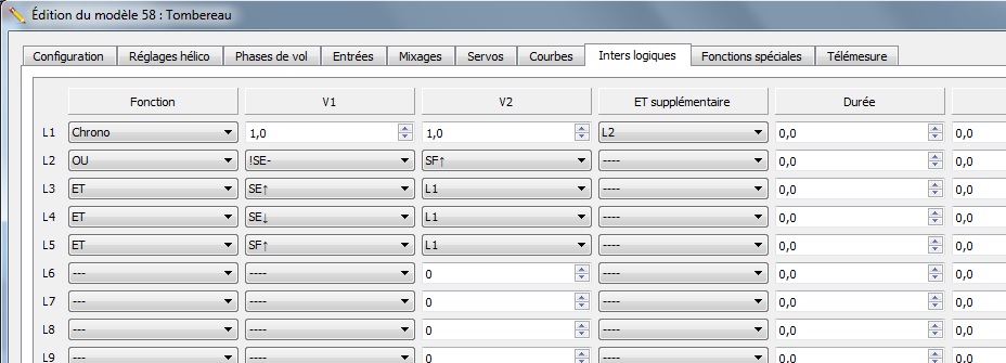

j'ai implanté la platine et mise en place les switch.
donc voici une vidéo de la fonction "clignotant et warning" grace a la radio Taranis
c'est barstle du forum camions-rc qui m'a gentiment créer le programme car perso je n'y arrivais pas.
détails des platines switch on/off:
https://www.hobbyking.com/hobbyking/sto ... ouse_.html
et des pages du programme:

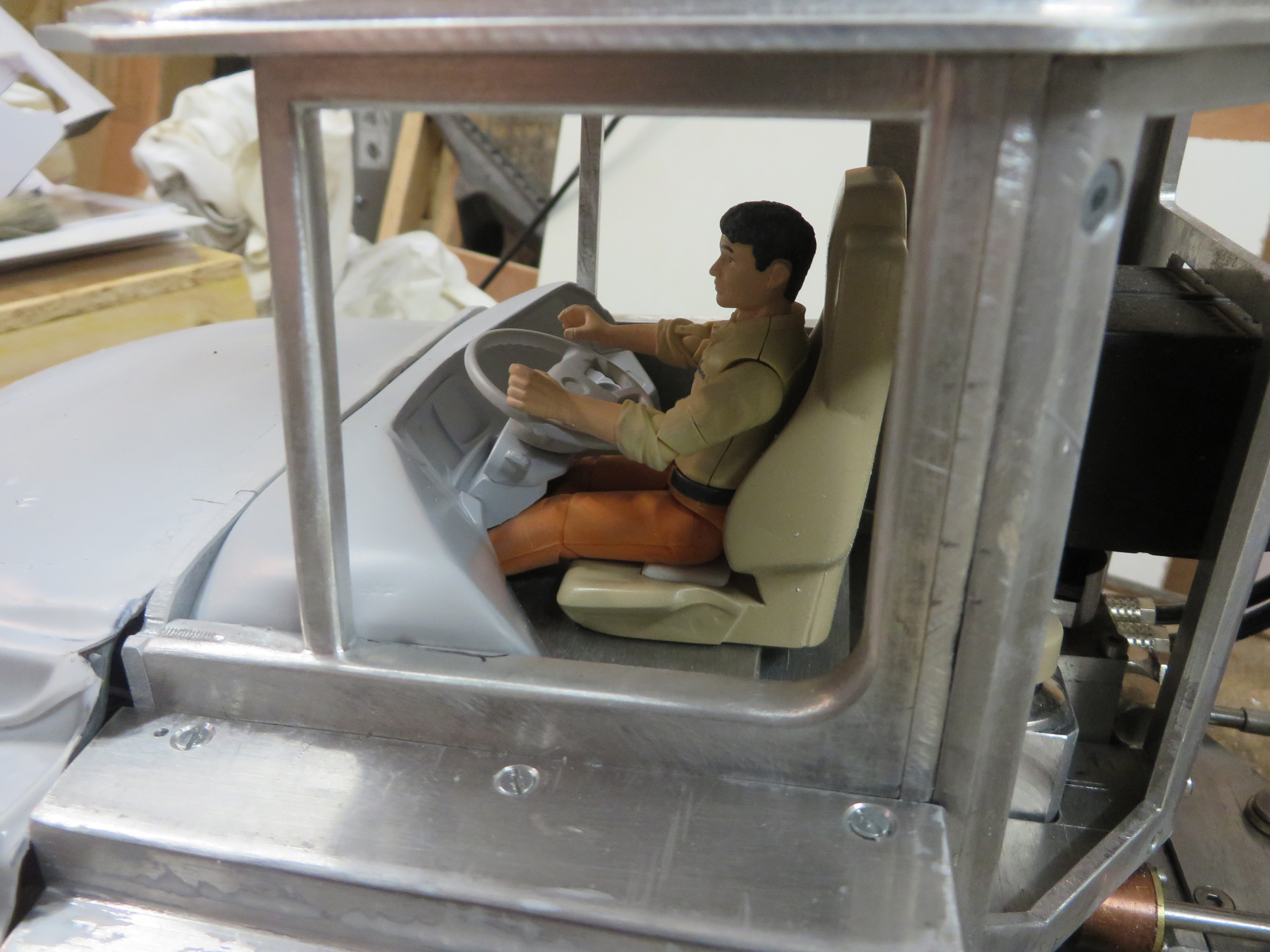

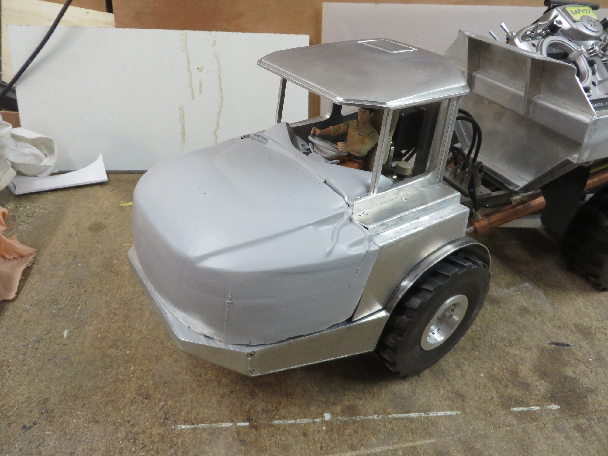

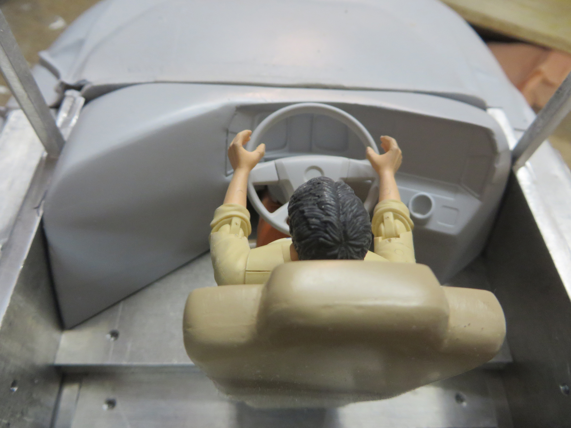

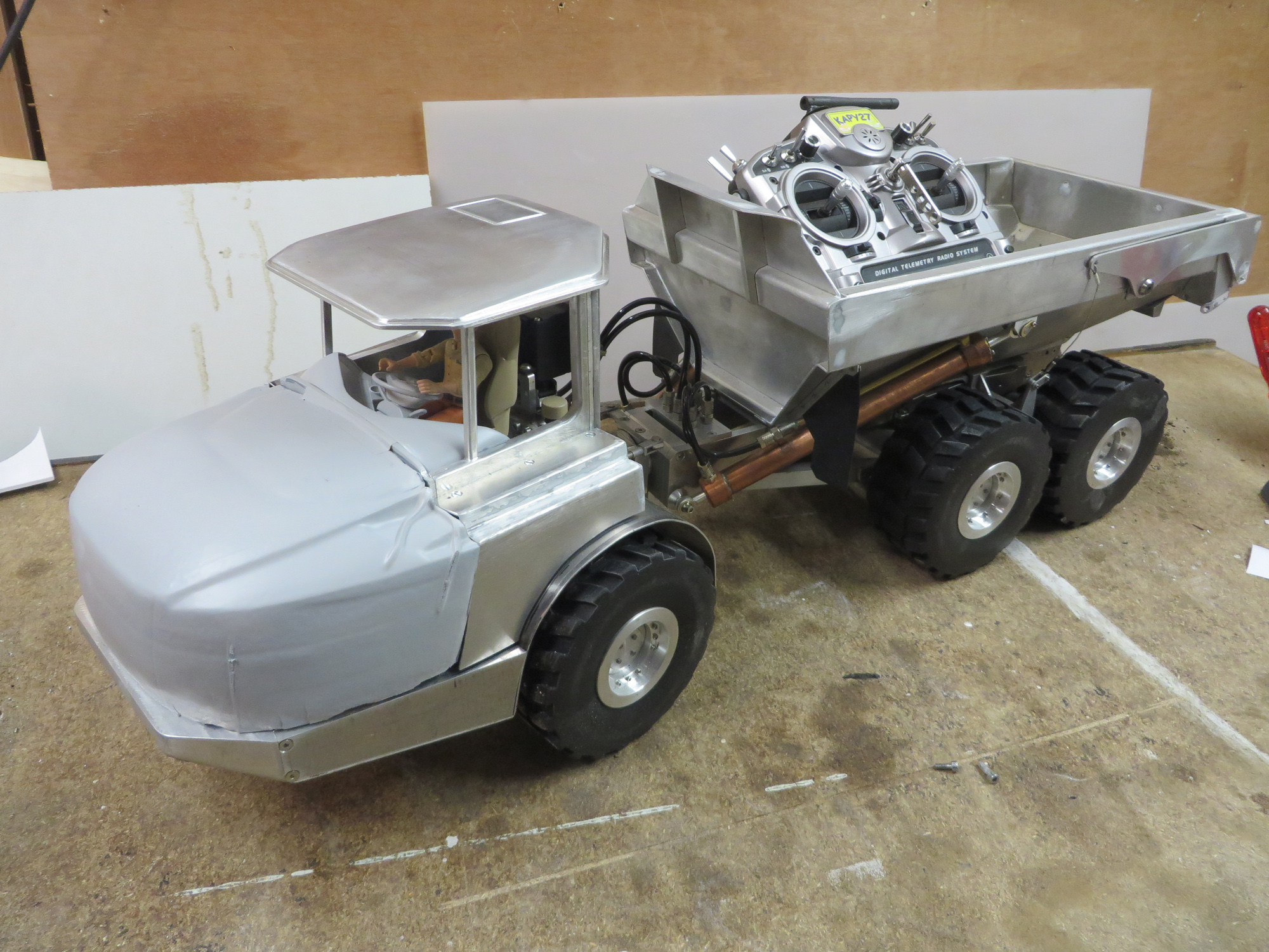

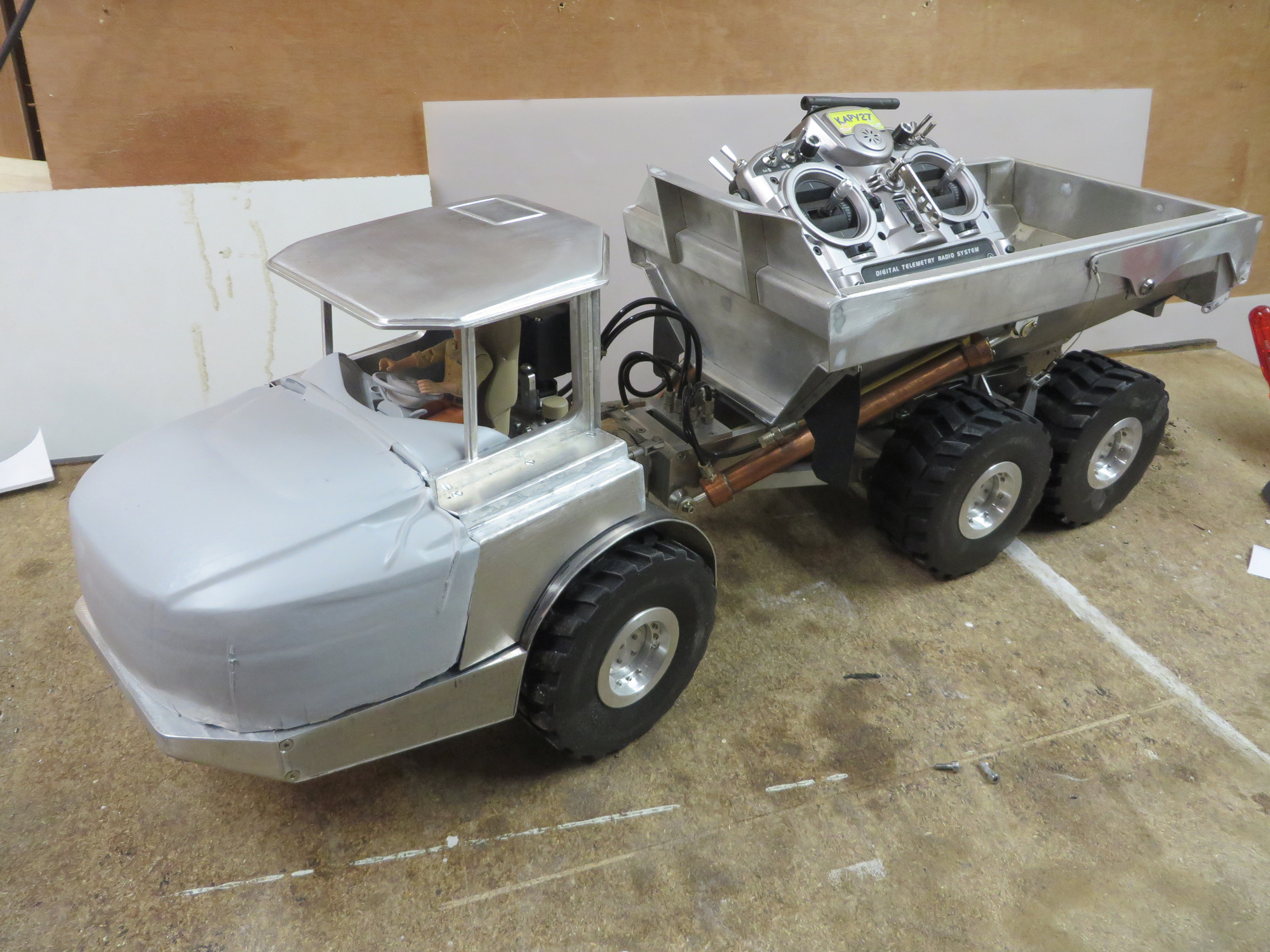

Messagepar kapy27 » Mer Mai 04, 2016 9:15
petite avancé, j'ai refait la cabine en alu et fait une ébauche de tableau de bord + siège,
prochaine étape, refaire le capot en thermoformage et refaire les ailes (toles chaudronnées) en massif afin d'ajuster les courbes avec le capot.
j'ai fait une armature (fil de fer galva ø4 trouvé en jardinerie) pour soutenir le capot... du coup, maintenant le capot est très rigide malgres la faible épaisseur de plastique.

Messagepar christopher » Jeu Mai 05, 2016 7:38
tres beau boulot,et ton interieur de cabine rend super bien :super:
